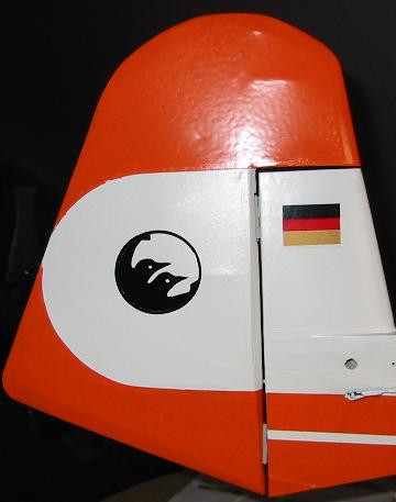

Je me suis fait peur mois même Laughing mais bon ca va maintenant. Je me suis décider a faire deux masquage, est ce que tu commencerai par le orange ou le blanc Confused:
Âge: 50 Gémeau
MessagePosté le: 19/06/2006 12:53    Sujet du message: Répondre en citant
Par le blanc.
Plus clair en premier.

Bon, plus serieusement... On commence par le clair car c'est plus facile a couvrir par les couleurs foncées ensuite. On va donc du plus clair au plus foncé.

Bon, le premiere pas est fait. Si j'avait su qu'est ce qu'il m'attend j'aurais pas fait comme ca. Ca coute au mois de bière les gars Laughing Déjà le masquage ...
et après la peinture, ou on sais pas comment il faut tenir le machin pour ne pas faire de trace
Apès j'ai toute suite enlever le scotch pour que ca colle pas trop
Pour le concours des Dops, il faut les jugé a quelle distance Confused: . J'espère pas trop près, parce que le miens il es mieux de loins Laughing

Après une semaine de séchage j'ai attaqué les parties orange. Je ne sais pas ou est ma faute, mais l'orange au contraire au blanc ne couvre pas bien du tout Crying or Very sad . Peut-être c'est aussi la couleur qui n'est pas bien Confused:. Ils faut donc que je repasse un coup et le scotch doit rester jusqu'au demain Crying or Very sad . J'espère ca ne vas pas arracher le blanc après. Bon je ne croix pas non plus que je pourrais faire le première volle avant Retroplane donc je cherche un pilote experimenter (gauche aillerons, aerofrein, droite profondeur et direction) qui pourrait le faire a ma place (par préference Vincent Very Happy ).

Stephan, en principe il ne faut surtout pas laisser les scotch et la peinture sécher, car le joint sera dur, et en enlevant les scotch ça va craquer,
il vaut mieux que tu enlèves les scotch tant que la peinture n'est pas bien sèche, pour la 2eme couche, tu peux ne pas mettre de scotch, il suffit de faire attention et de ne pas approcher le joint, tu laisses quelques mm de peinture qui n'aura qu'une seule couche, la 2eme couche demarre un peu après le joint.
pour le pilotage, désolé, mais j'ai à gauche > profondeur/dérive, et à droite > aileron/aérofreins
tu as quel niveau de pilotage? car franchement avec le Dopp tu n'as rien a craindre, si ton centrage est bon, ça va partir tout droit, tu n'auras rien à toucher, mais bon sur place, il y aura bien quelqu'un d'expérimenté qui pilote à "l'envers" Laughing

ca y est, c'est fait, j'ai enlévé le scotch. Je le remettras demain.

Et voilà, de-scotcher, re-scotcher et remis une couche d'orange dessus, mais maintenant ca l'air nettement mieux. Je croix je peut être contant, quelle que petite retouche à faire et ca y est.

il est temps Guillaume on a J-10. Aujourd'hui j'ai attaqué les autocollant. Heureusement j'ai une beaufrère qui est equipé et aime surtout faire des truc comme ca Very Happy

Joli travail!
n'empèche si tu avais choisi cette déco avant, tu aurais pu modifier la forme de la dérive, tant pis, personne le saura Wink

Jolie déco et autocollant, ça fait vraiment PRo. Il va être magnifique ton Dopp Stephan Wink
