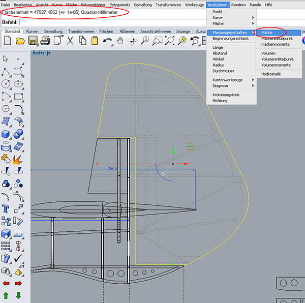

Ja, natürlich kann Rhino 5 das Volumen von Volumenkörpern ausweisen (und noch tausend Dinge mehr, die ich gar nicht verstehe ... )
Daraus lässt sich das spezifische Gewicht eines Bauteils theoretisch vorausberechnen. Ich sage theoretisch, weil Rhino, wie jede andere "künstliche Intelligenz", die Berechnung extrem rational, ohne mich dummen Menschen und meinen Klebereinsatz, und Lackauftrag, etc., macht ...
Man könnte, ja, aber da fehlt mir einfach die Zeit dazu. Ich möchte ja nicht erst am Retroplane 2018 mit dem Rhönsperber antreten .....

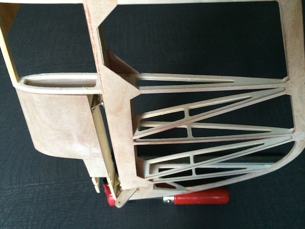

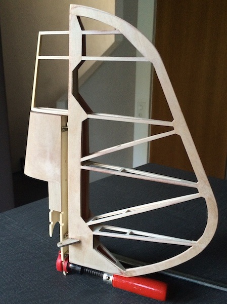

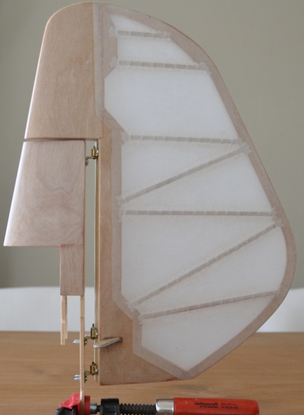

Seitenleitwerk (Teil 2)
(Fast) fertig aufgebaut und mit 0,4mm Sph. bebügelt sieht das Seitenleitwerk so aus:
Ich habe noch einige interessante Bilder zum Aufbau der 3 Scale Scharniere, die ich noch vorbereite. Ich poste die Bilder heute Abend.

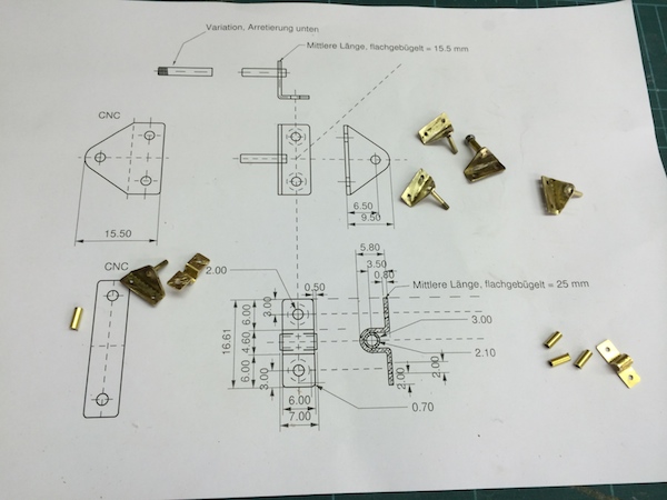

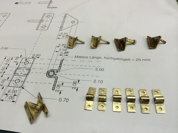

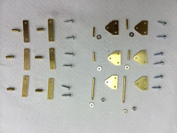

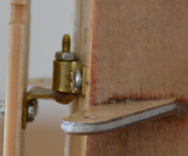

Seitenleitwerk - Die Beschläge
Neuland:

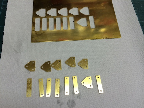

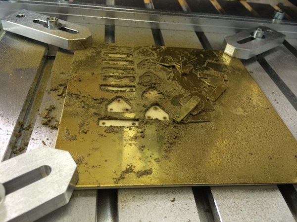

Mit der kleinen StepFour 540 soll ja auch das Fräsen von Messing möglich sein. Also frisch ans Werk, viel komplizierter als bei Holz wird's ja nicht werden ... (aber dreckiger )
Ich habe eine 0.8 mm Messingplatte zum Erstellen den Beschläge verwendet.
Beim Fräsen habe ich mit einem Pinsel immer etwas Parafinöl aufgetragen. Es ging dann auch tatsächlich ohne Fräserbruch ab.
Etwas verputzt und mit Zubehör versehen, machen die Teile schon Hoffnung auf Erfolg

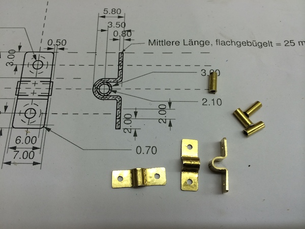

Die Teile habe ich über einem 3 mm Stahldraht auch dem Schraubstock in Form gebogen und geklopft. Die Pläne dazu - natürlich mit Rhino 5 - what else?!
Jetzt müssen die Gleitbüchsen eigentlich nur noch mit den U-Bügeln hart verlötet werden ... und wie mach man das mit derartig kleinen Teilen ?

Das Höhenleitwerk und auch das Seitenruder sehen sehr gut aus! Du machst Dir viel Arbeit mit den Details.
Mit welchem Fräser und welchem Vorschub hast Du das Messingblech gefräst?

Beat, ich habe gerade noch mal ein wenig im Beitrag zu dem Seitenleitwerk gelesen und bin über Deine Verärgerung bei der Fräsgenauigkeit gestossen.
Ich hatte dieses Problem auch schon bei den ersten Frästeilen vor ein paar Jahren. Meine Fräse ist sehr genau und trotzdem hatte ich auch diese zu kleinen oder zu großen Ausfräsungen in den Bauteilen.
Meine Lösung war folgende:
Ich spanne den Fräset so tief in die Spindelaufnahme, das nur noch der spanabhebende Teil herausschaut. Der Fräser kann sich dadurch nicht biegen und damit ausweichen.
Das zweite brachte die eigentliche Lösung. Ich fräse gegen die Metallbearbeitungsregel Innenkonturen (Bohrungen, Ausnehmungen) im Uhrzeigersinn und Außenkonturen gegen den Uhrzeigersinn.
Ich habe zur Probe mal ein 10mm Quadrat in Pappelsperrholz einmal links herum und einmal rechts herum gefräst und dann vermessen. Links herum (also gegen den Uhrzeigersinn) war es auf Sollmaß und rechts herum zu klein!
Probier das auch mal mit Deiner StepFour.

Das Messing habe ich mit meinem 'Standard' 1.6 mm Fräser mit bescheidenen 150 mm / Min gemacht. Ich kaufe davon immer an der Messe in Friedrichshafen eine Schachtel voll ...

Fräsgenauigkeit:
Ich fräse da immer darauf los (Schande ....)
Beim nächsten Mal schaue ich die Einstellungen der Richtung genau an und prüfe auch nach, ob sich da Unterschiede zwischen Links- und Rechtsrum ergeben.
Vor allem bei den anstehenden Messingteilen der DFS Störklappen ist das jetzt wichtig.
Vielen Dank für den Tipp mit den 'Ungenauigkeiten'.

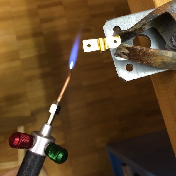

Aus den verunreinigten Staaten habe ich mir via Ebay ein 'Smith Micro Torch' - ein Micro Schweissgerät besorgt. Ein hervorragendes Werkzeug für Goldschmiede, doch leider ein etwas teures Unterfangen. Zusätzlich war es für mich als völligen Schweisser-Laien recht schwierig eine Kombination aus Einweg Sauerstoff- und Propangas-Flaschen, Reglern, Ventilen, usw. in der Schweiz zu bekommen, die dann auch noch an das kleine Gerät mit US Standard-Anschlüssen passten. Fündig an Material zum Selbstbau wurde ich in Berlin ... Es war recht spannend das Ganze das erstenmal zu zünden. Vorsichtshalber habe ich das in Abwesenheit der Hausfrau durchprobiert
Nun, das Haus steht noch - wenn man erst mal mit so einem Schweissgerät(chen) umgehen kann ist es ein toller Gehilfe.
Das hätte ich schon super für die Kranich Kabinenhaube gebrauchen können. Wer die schon gesehen hat, der weiss was ich meine ....

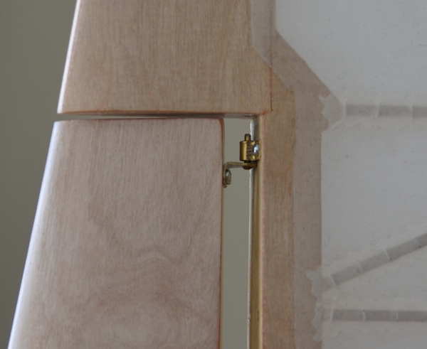

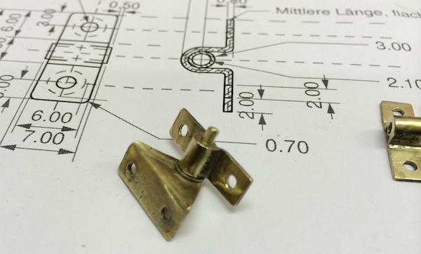

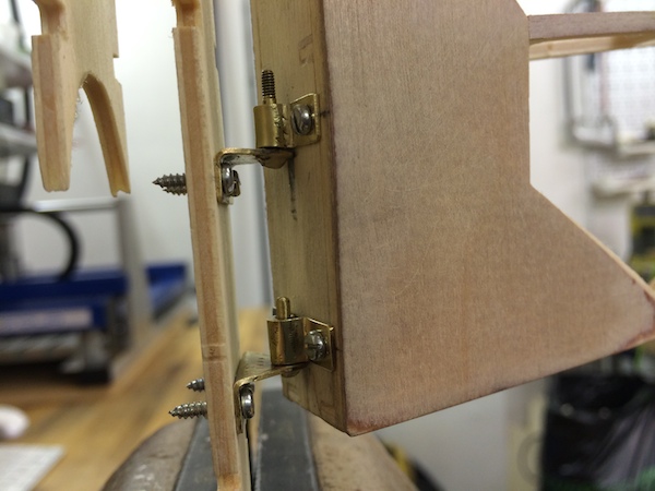

Das Werk ist vollendet .. und gelungen würd' ich sagen
Die 3 Beschläge (gebaut habe ich 2 Sets) sind wegen des grossen Spaltes am SLW gut sichtbar, da lohnt sich der Aufwand wenigstens. Der mittlere Beschlag hat oben am Stift ein M2 Gewinde. Dort wird das Seitenruder mit einer M2 Stoppmutter gesichert.
Für das Höhen- und die Querruder werde ich aber modellbautechnisch konventionellere Wege gehen. (... nein, nein, es kommen keine Plastikscharniere rein ...)

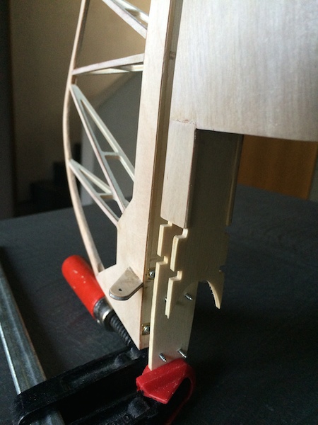

Frage zum Seitenruder: Sind die Aufleimer gegen die Beplankung und gegen die Endleiste geschäftet oder stumpf gestossen?
Schick die Metallbeschläge, geht aber mit einer Blechschere auf ganz fix.
Evtl. die Löcher auf der CNC bohren und den Rest von Hand machen, so wie damals.
Hast Du die Beschläge hartgelötet? Das Messing wird dann doch ganz weich.
Ich fräse alles im Gegenlauf.

@Frank: Die Aufleimer (mal wieder ganz scharf beobachtet, 1, setzen ) sind stumpf geklebt, da untendran die 3mm Pappelrippe durchgängig ist. Das 'Dreieckerl' ist allerdings mit der Endleiste zusammen ausgefräst. (Geht nur wenn alles ganz genau gezeichnet und gebaut wird, sonst passt nix .

Hartgelötet, jawohl! Weiches Messing ist gut, dann kann ich Feinheiten konfigurieren (= rumbiegen ) Die Kräfte am SLW hält's allemal.

Il m'a pris une bonne demi heure de netoyer la cnc ...

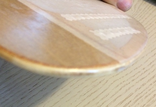

Viel zu sagen gibt es nicht. Bespannen wollte ich mit Diacov. Doch leide war's ein Rest SIG Coverall .
Nach dem 6. Spannlackauftrag hab ich's dann gemerkt, dass irgendwas nicht ok ist. Diacov ist nach 3 Anstrichen dicht.
Merke:
Naja, etwas Schwund ist immer.
Den Rest mach ich dann mit Diacov und Schmeiss das SIG Coverall endlich weg ...
Die Nähte sind kleine Fadenstücke zu 3mm. Ich habe alle Positionen erst mit Bleistift markiert und die Schnipsel dann mit einer Pinzette und etwas Weissleim aufgeklebt. Die Zackenbänder sind von Hand mit der Zackenschere ausgeschnitten. (Ich freu' mich schon, das alles auf den 96 Rippen der Tragfläche zu wiederholen .... )
Ja ich weiss, das geht auch schöner - aber es ist ein Prototyp.

Noch eine Frage zum Aufbau des Seitenruders:
Die Nasenbeplankung, sind das zwei Teile die Du auf eine Nasenleiste aufgebügelt hast oder geht die Beplankung in einem Stück um die Nase herum?
Auf den Bildern sieht man leider nicht wie die obere Ausrundung der Nasenleiste genau gemacht ist. Balsa aus dem Vollen geschliffen? Oder ein Frästeil?

Hast Du Balsa als Zwischenlage in das Seitenruderhorn eingeleimt?

SLW:
Die Nasenleiste ist 4x4 Kiefer. Links und rechts mit Balsa aufgefüttert und dieses dann auf Profilfom (Naca0010) beigeschliffen.
Oben am Seitenruder ist der Durchmesser kleiner als die Kiefernleiste selber (r = 3 mm). Die Beplankung geht auch dort am Stück rum.
Ich habe die 0.4er Sperrholzbeplankung recht genau zugeschnitten und dann über Nacht ertränkt.
Danach wurde das weiche Sperrholz um die Nasenleiste rumgebogen.
Das ging beim ersten Mal, und zwar ohne einreissen, brechen, o.ä. (Du hast mir ja dazu mal was geschrieben - Biegeradien & Co)
Ich hab die Beplankung dann mit Gummibändern fixiert und über Nacht tocknen lassen. Am nächsten Morgen habe ich es - wie immer und bei allen meinen Sperrholzbeplankungen - mit UHU wasserfest aufgebügelt (... anstatt rechtzeitig bei der Arbeit zu erscheinen ... )
Ach die Frage war ja: Oben - wie geht denn dem?
Der Bogen (vorne, oben, 90 Grad) der Nasenleiste ist aus 4mm Pappel gefräst und auch mit Balsa aufgemoppelt.
Die Beplankung ist wie oben beschrieben 1 Stück. In der Kurve ist die Beplankung natürlich offen und auf das Profil auslaufend verschliffen.
Ich suche noch ein Bild davon raus.

Seitenleitwerk:
Gewicht 61 Gramm (mit Coverall & 6 x Spannlack ...)
Fläche 47927 mm2
--> Summa summarum: 12,73 gr/dm2
Zufrieden Herr Professor?
Und jetzt sag' mal was das bei dir so ergibt z.Bsp. beim Moswey?
Selbstredend gibt mir Rhino diesen Wert mit einem Befehl:
... und das Gewicht:
Ich kann nicht sagen, ob das leicht ist oder sehr leicht. Ich hab noch nie eines der Teile gewogen ... ehrlich ...
Und hier ein Bonustrack: Der Randbogen am oberen Ende des SLW - leider etwas umscharf mit'm iPhone:
