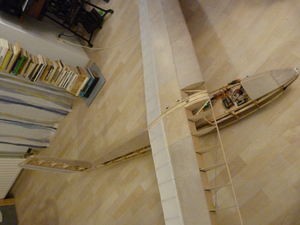

Hallo Thomas,
wahrscheinlich habe ich es überlesen, aber wie groß wird die "Blonde Gefahr" eigentlich?
Wieder Maßstab 1 : 5?
Viele Güße
Âge: 67 Taureau
Nouveau messagePosté le: 01/12/2015 20:12    Sujet du message: Répondre en citant
und danke Laco,
nein Walter ich glaube nicht überlesen 1:3,5 also 4,40m Spannweite,
Johannes Baugeschwindigkeit?? ist doch alles fertig, fehlt nur noch Leim.

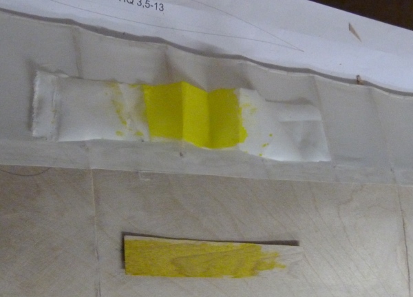

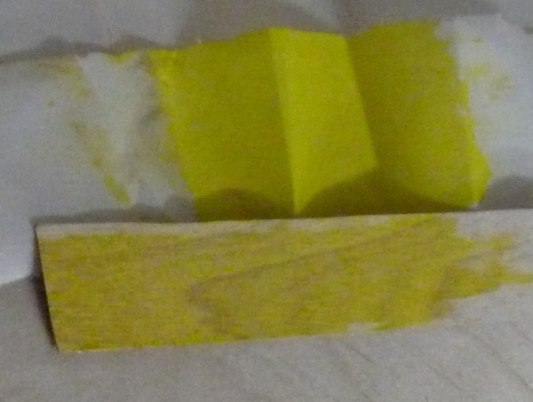

Und jetzt noch eine kleine Farbenlehre:
das ist blond
und das ist gelb

Nouveau messagePosté le: 03/12/2015 05:25    Sujet du message: Répondre en citant
Hi Thomas, you want to tint with this yellow? I find it's too flashy for the period, why not add a little braun, to have a yellow more soft like this for exemple

Nouveau messagePosté le: 03/12/2015 07:40    Sujet du message: Répondre en citant
Vincent will "Wüstenblond"
Schaut zwar nicht so gefärhlich aus ist aber doch irgendwie blond Laughing Laughing
Nouveau messagePosté le: 03/12/2015 08:04    Sujet du message: Répondre en citant
Wüstenblond Laughing Laughing Laughing
Hi Thomas, der Farbvorschlag von Vincent ist doch super
und passt eher zu alten Vorbildern.

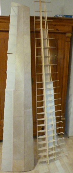

Nouveau messagePosté le: 06/12/2015 21:16    Sujet du message: Répondre en citant

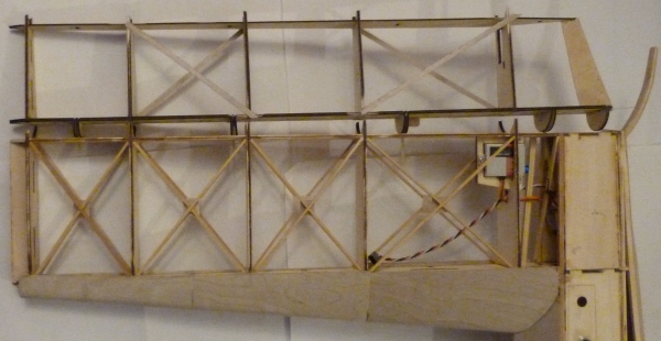

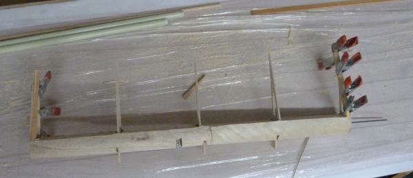

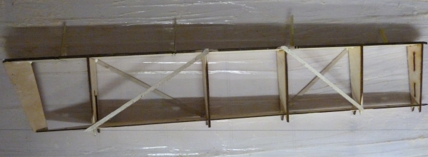

Vor der Farbe, die 2. Fläche!
Âge: 67 Taureau

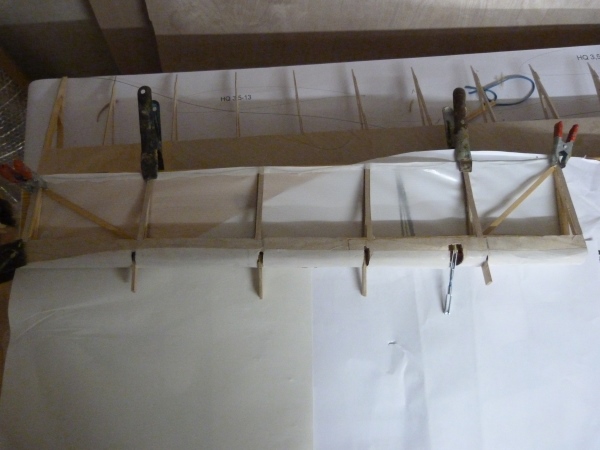

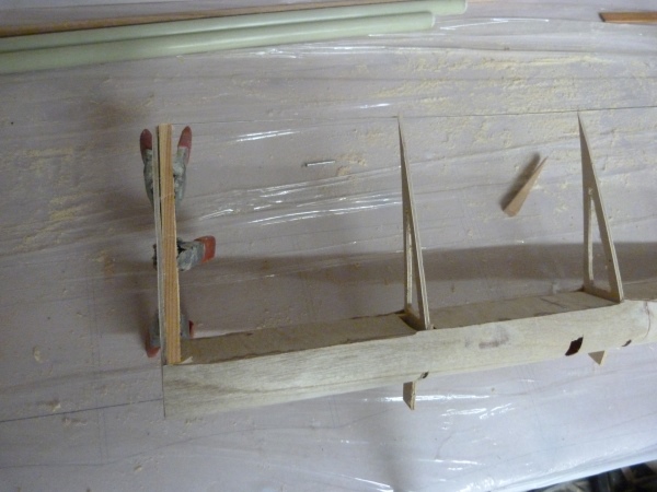

Nouveau messagePosté le: 13/12/2015 10:45    Sujet du message: Répondre en citant
Hallo Thomas ,
wie hast Du das im Detail mit der Drahtendleiste gemacht ?
gruß Henning
Âge: 67 Taureau
Nouveau messagePosté le: 13/12/2015 11:29    Sujet du message: Répondre en citant
Hallo Henning,
1. Längerer E-Mail Verkehr mit Vincent
2. Seil zwischen Rippe 2 mm Sperrholz und 5/5 Kiefernleiste straff verkleben (Polal)
3. Alle anderen Rippen mit Sperrholzstreifen 0,4mm/5mm verstärken und am Ende das Seil mit einkleben
4. Die Endrippe mit Diagonalen fixieren
5. Die Bespannung wie Vincent bei Nitra 3
http://www.retroplane.net/nitra3/page6.htm
Sieht einfach aus, aber puuuuhhh [argh] [peur] [arf]

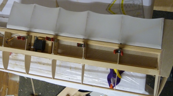

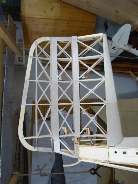

Nouveau messagePosté le: 13/12/2015 15:29    Sujet du message: Répondre en citant
Schön wenn alles ok.

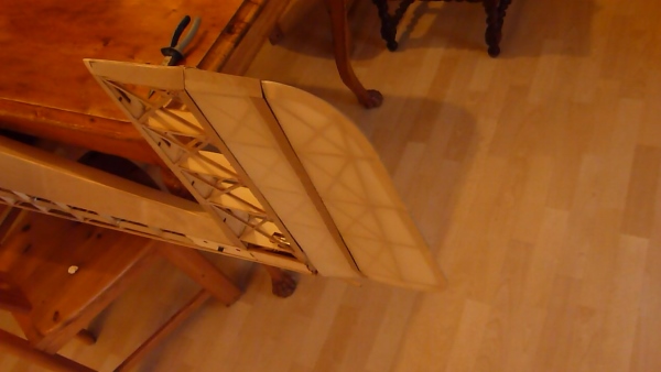

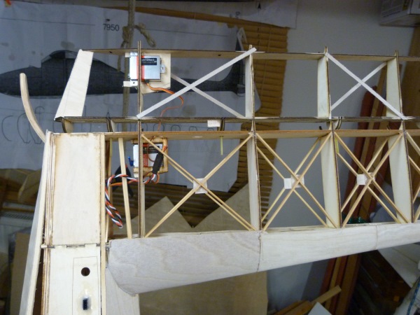

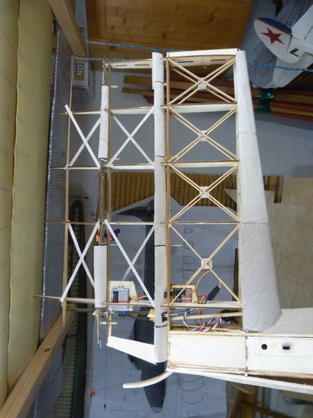

Frank war fleißig, das Seitenruder ist fertig.
Fotos vom Bau dann auch.
und dann noch die Gefahr!

Nouveau messagePosté le: 13/12/2015 20:07    Sujet du message: Répondre en citant

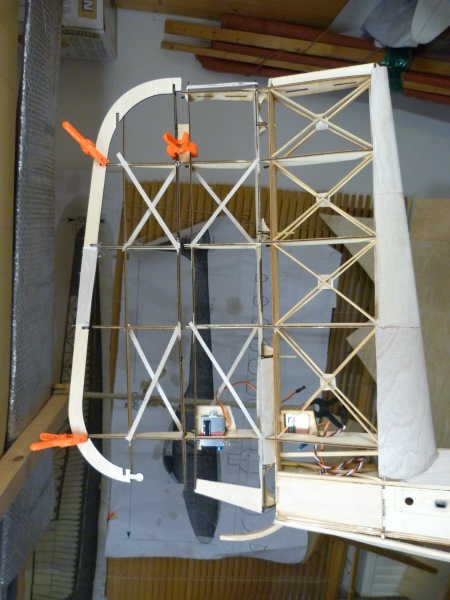

Tu aimes les modèles avec beaucoup de servo Laughing en tout cas super originale cette dérive [good]
Âge: 67 Taureau
Nouveau messagePosté le: 13/12/2015 21:35    Sujet du message: Répondre en citant
min. 8 Servo [fiufiu]
Âge: 77 Bélier

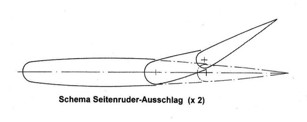

Nouveau messagePosté le: 14/12/2015 00:36    Sujet du message: Répondre en citant

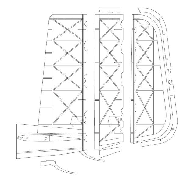

Hallo Thomas,
schön gemacht Very Happy [clap] und das mit dem Seitenruder, wie geht das dann [humm] ?. Erst ein kleiner Ausschlag mit dem hinteren Teil und dann der vordere Teil dazu? [argh] Du musst auch immer was "Anderes" bauen Wink
Manfred
Âge: 67 Taureau
Nouveau messagePosté le: 14/12/2015 21:32    Sujet du message: Répondre en citant
Hallo Manfred,
ich denke die Ausschläge werden gleichsinnig symmetrisch sein, auf jeden Fall werde ich das erstmal so programmieren.
Âge: 67 Taureau

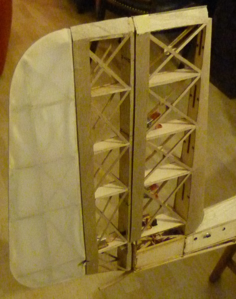

Nouveau messagePosté le: 15/12/2015 22:56    Sujet du message: Répondre en citant
Die Anlenkung ist fertig, hoffentlich bewegt sich auch alles.
hat aber auch sein Gewicht, ich denke werden 300-350g nur das Ruder.

Nouveau messagePosté le: 20/12/2015 17:38    Sujet du message: Répondre en citant
Seitenruder läuft!

Nouveau messagePosté le: 20/12/2015 20:38    Sujet du message: Répondre en citant
Hi Thomas , wenn Du das Schwänzchen
beim Flug ganz schnell hin und her bewegst
funktioniert es auch als Antrieb MDR MDR
Aber alle Achtung wie Du immer was
Neues austestest
[clap]

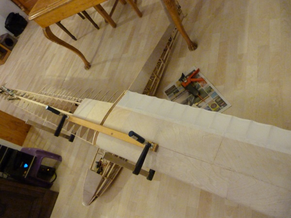

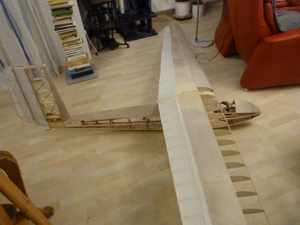

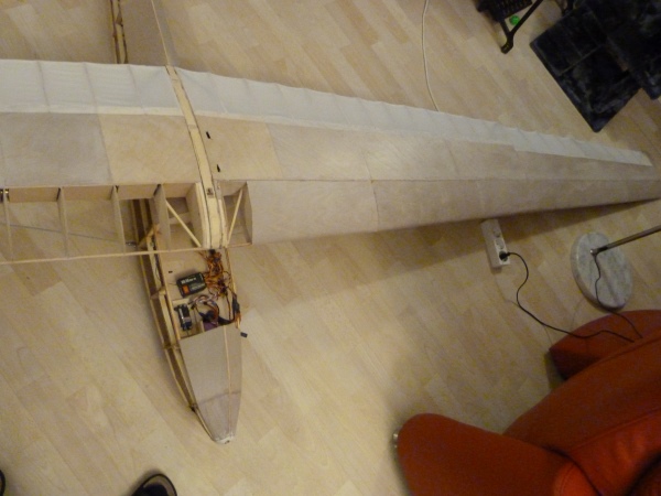

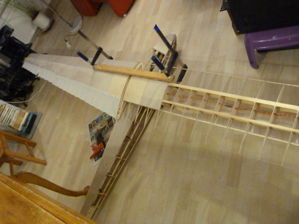

Nouveau messagePosté le: 03/01/2016 20:58    Sujet du message: Répondre en citant
Die 2. Fläche ist bis auf die Nasenbeplankung fertig.
Einige Probleme hatte ich mit der Flächenbefestigung, aber das ist jetzt auch gelöst.
Als nächstes kommt dann das Höhenleitwerk.
