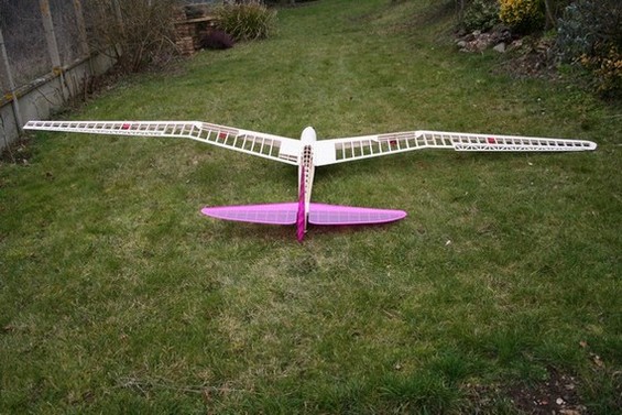

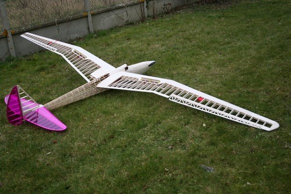

La construction n'est pas arrêtée mais je n'ai pas posté d'autres photos.
Les 2 ailes sont finies et équipées servos (reste l'entoilage à faire)
Stab et dérive finis et entoilés.
Fuselage, reste le cockpit à finir + entoilage.

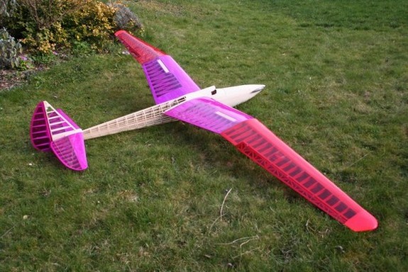

J'ai avancé sur le CB28,
Je vais bientôt entoiler le fuselage en soie.

J'en suis aujourd'hui à
1580 grammes le fuselage équipé radio + moteur,
700 grammes chaque aile,
165 grammes le stab fini avec les 2 clés acier de ce stab.
Je suis parti sur un moteur Hacker axe long A30-12XL-Glider avec accu en 3S pour les premiers vols.
Entoilage de la bête la semaine prochaine et premier vol prévu début Mars.

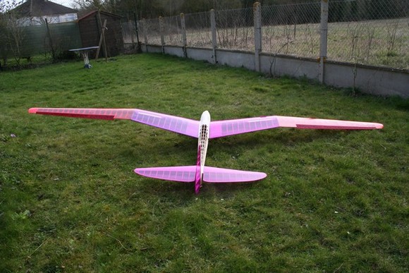

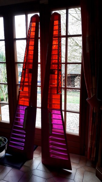

Les deux sont finies et entoilées.
poids de chaque aile finie 800 grammes.

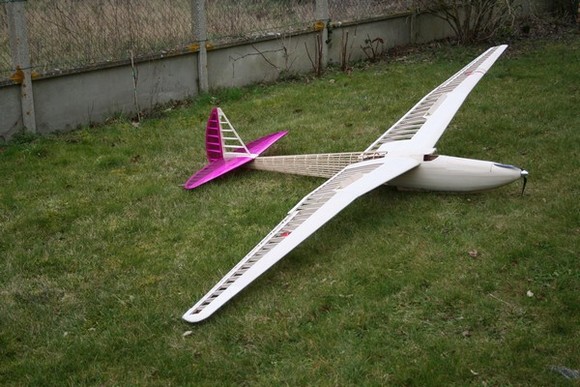

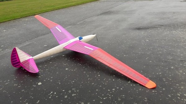

Les ailes montées sur le fuselage.

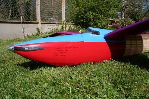

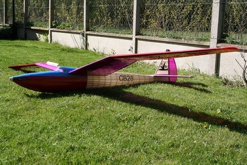

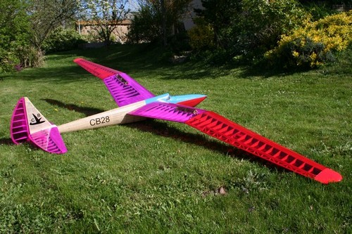

J'ai avancé sur la déco et le CB a maintenant 11 vols.

11 vols !!! BRAVO !
Je trouve que l'avant de ton fuselage fait très CARS et PLANES (les dessins animés), je rajouterai pour le fun deux yeux sur le pare brise...
On dirait qu'il fronce les sourcils ....
Bonne continuation et bons vols.

Décollage classique comme avec mes autres moto-planeurs.
Émetteur dans la main gauche, planeur a bout de bras droit , mise en route du moteur puis petite poussée du planeur et ca part bien droit en montant gentiment.
Mon CB fait 3.700 Kg en ordre de vol avec a l'intérieur 2 batteries 3S 2500 ma/h en //.
Pour faire des essais de décollage sur piste , il faut que je trouve une roue de 120 mm étroite qui rentre dans le CB. J'ai aujourd'hui une roue de 90 mm .
J'attend que mon photographe soit dispo pour faire quelques photos en vol.
