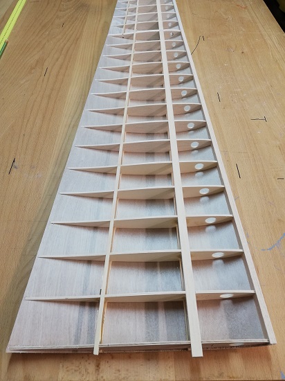

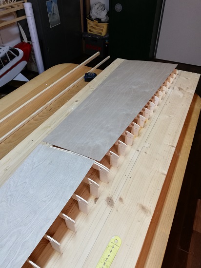

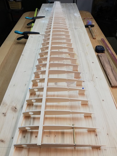

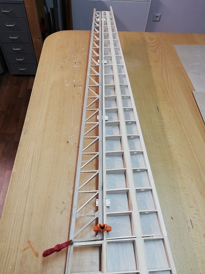

MessagePosté le: 22/01/2021 18:57    Sujet du message: Répondre en citant

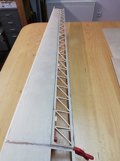

Salut mes amis Very Happy,

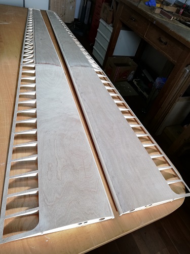

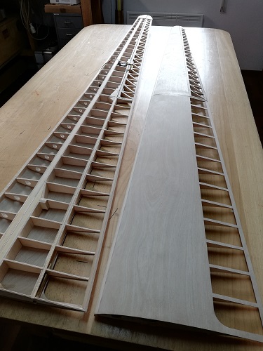

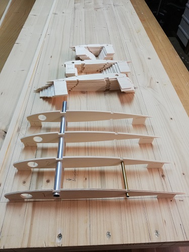

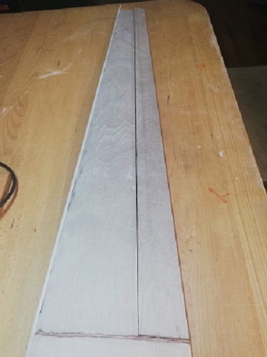

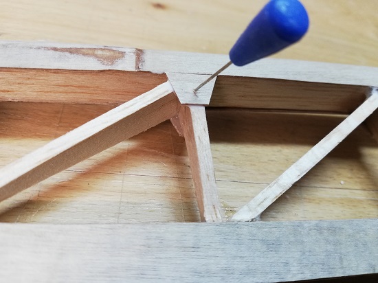

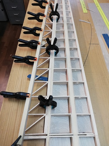

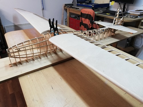

les prochaines traveaux sont les voilures. À grace ma fraiseuse j'ai fraisé les nervures avec la cale de construction et je les ai construit sur une planche.
Et puis j'ai commencé decouvrir avec le CTP 0,6 mm jusqu'au le pli de la voilure et ensuite avec CTP 0,4 mm.
Servus liebe Rétroplaner Very Happy ,
die CNC Fräse gestartet und die Rippen mit Helling ausgefräst.
Aufgefädelt auf den Holm und beplankt bis zum Knick mit 0,6 mm Sperrholz und ab dem Knick mit 0,4mm Sperrholz.
à la prochaine
Servus

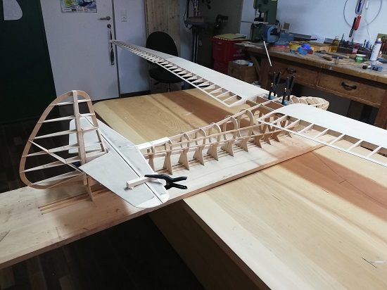

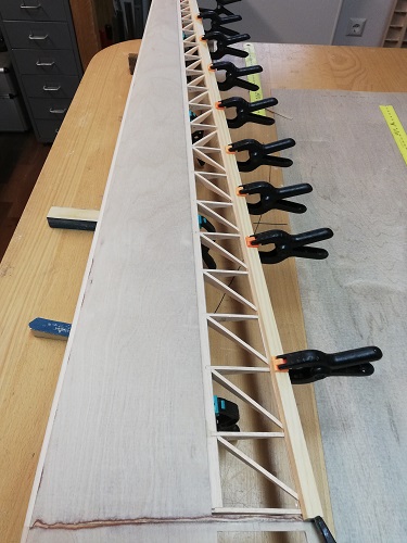

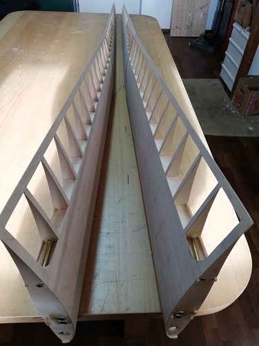

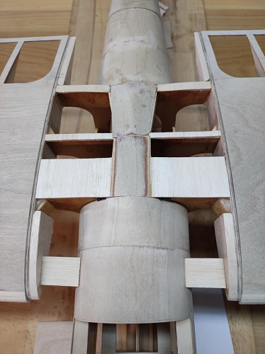

Le dessous de la voilure
....weiter an der Unterseite

Salut ensemble Very Happy

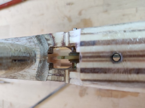

ensuite la prochaine étape dans les voilures.

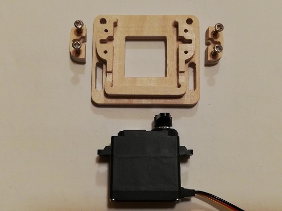

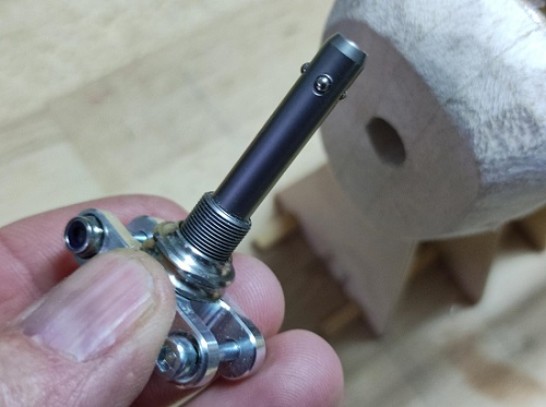

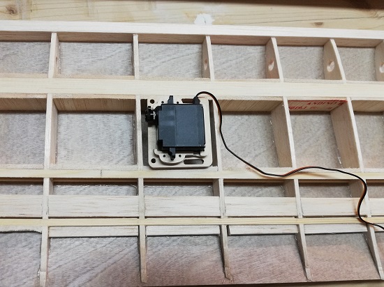

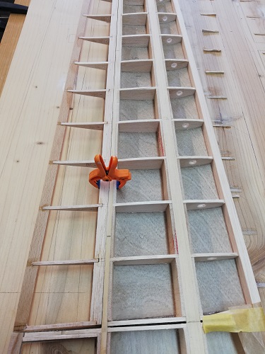

J'ai fraisé avec ma fraiseuse CNC la fixation pour le servo.
Griaß euch,
ich habe mich mal wieder in die Werkstätte begeben um den Kopf frei zu bekommen und dabei mit CAD und CNC den Servohalter konstruiert Very Happy .
Very Happy Very Happy

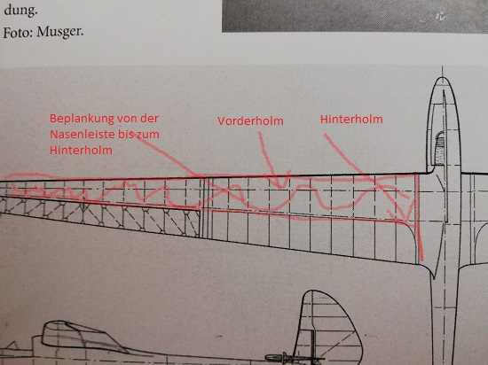

MessagePosté le: 13/03/2021 20:52    Sujet du message: Répondre en citant

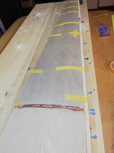

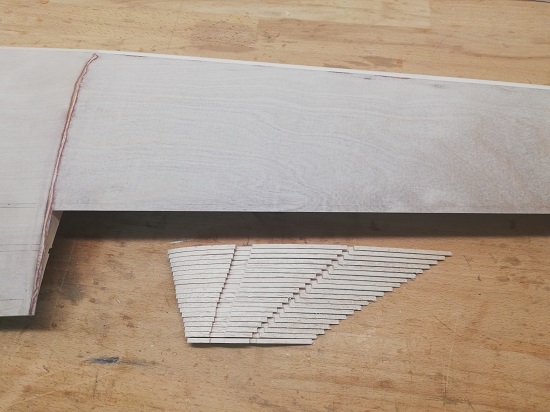

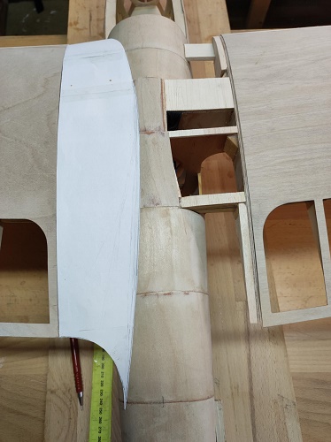

Peter,warum beplankst Du den ganzen Flieger.?
Lt.Dreiseitenansicht waren die Tragflächen vom Holm bis zur Endleiste bespannt und beim HLW und SLW glaub ich nicht,das alles beplankt war.
Das viele Sperrholz und das Gewicht hätten Musger damals ganz schön Probleme gemacht.
Kann sein dass ich mich auch irre. [argh] [argh]
Retroplane doit survivre
Âge: 62 Gémeau
MessagePosté le: 14/03/2021 10:38    Sujet du message: Répondre en citant
Servus Wolfgang,
du hast schon zum Teil recht aber die Geschichte dazu ist folgende.
Wir setzten unsere Ideen per AutoCAD und Wingdesigner so um, daß wir eine volle Beplankung für die Flächen dargestellt hatten. Und laut der Enstehungsgeschichte im Buch "Luftfahrzeugbau in Österreich" baute Ing. Musger die MG 1 und erleidete 1933 eine Bruchlandung. Daraus entstand die MG 2. Bei dieser Konstruktion wurden die Tragflächen vom Vorderholm bis zum Hinterholm beplankt (siehe Bild).
Beplankung von der Wurzelrippe bis zum Knick beim Modell in 0,6 mm Sperrholz und vom Knick bis zur Endrippe mit 0,4 mm Sperrholz.
Bevor ich jedoch die Beplankung an der Oberseite beginne, werde ich noch nach dem Hinterholm die Beplankung links und rechts der Rippen freistellen und diese Fläche wird dann mit Diacov oder Koveral bespannt.
Das Querruder bleibt voll beplankt in 0,4 mm.
Mal sehen wenn es kein zu großer Aufwand ist werde ich diese Fläche an der Flosse noch freistellen.
Âge: 68 Poissons
MessagePosté le: 14/03/2021 12:23    Sujet du message: Répondre en citant
Viel Vergnügen mit der S...arbeit.
Ich hätte die Nase bis zum Hilfsholm beplankt und dann auf die Rippen wie üblich Aufleimer gemacht. Das hätte ja dann keinen Einfluss auf die Planung und die Fräsung der Rippen gehabt.
Das Gleiche gilt auch fürs HLW wo die Nase beplankt und die Flosse bespannt ist.
So steht es in den Blättern für Technikgeschichte des techn. Museums in Wien zur MG I St. Pölten und der nachfolgenden Reparatur betreffend Verstärkung der Tragfläche.(= Eure "MG II").
Âge: 62 Gémeau
MessagePosté le: 14/03/2021 17:15    Sujet du message: Répondre en citant
Herausforderungen sind dazu da, diese zu lösen Very Happy [good]
Liebe Grüße Peter

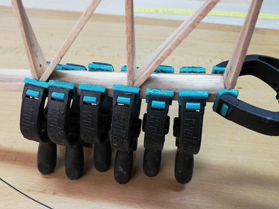

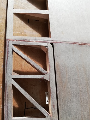

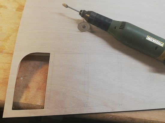

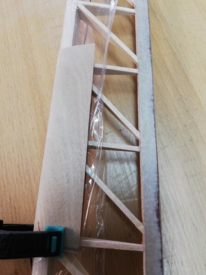

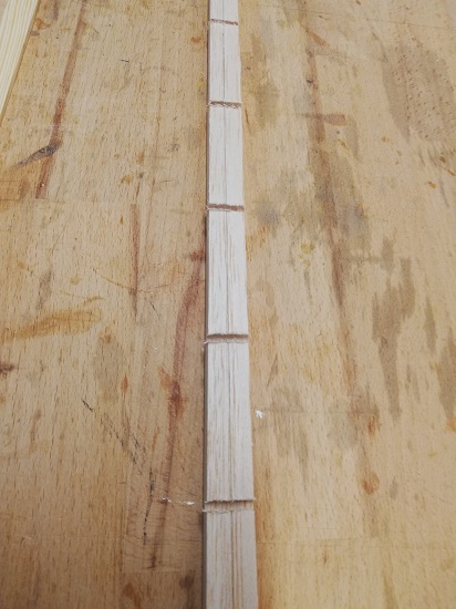

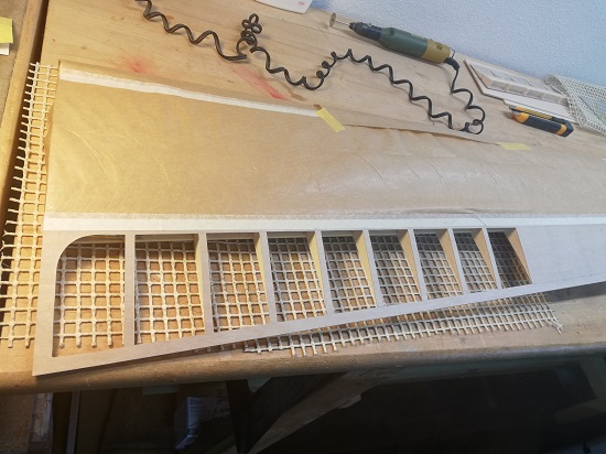

MessagePosté le: 30/04/2021 20:43    Sujet du message: Répondre en citant

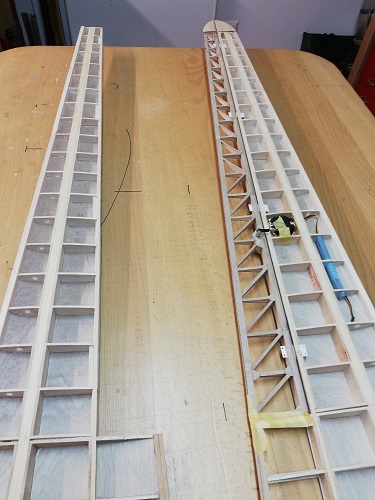

Bonsoir mes amis Very Happy ,

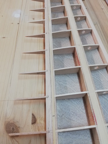

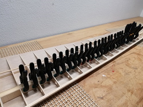

je vous présenterai la construction l'aileron.
Bilder vo der Tragflächen- Querruerkonstruktion.
coupé aux ailerons des voilures.....
Trennung der QR von der Tragflächenkonstruktion....
Ausarbeiten mit der Proxxon....
Fräsen der Rippen ab QR - Konstruktion.....
les nervures aux ailerons....
la baguette pour la construction l'aileron....
Amicalement Peter

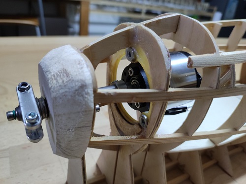

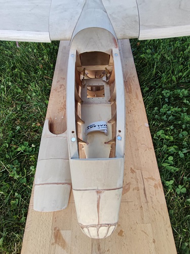

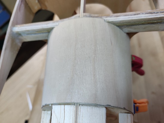

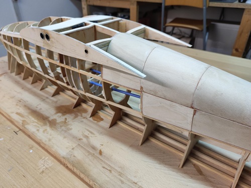

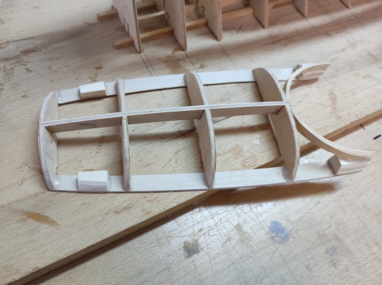

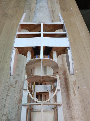

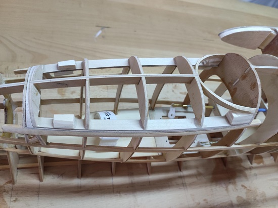

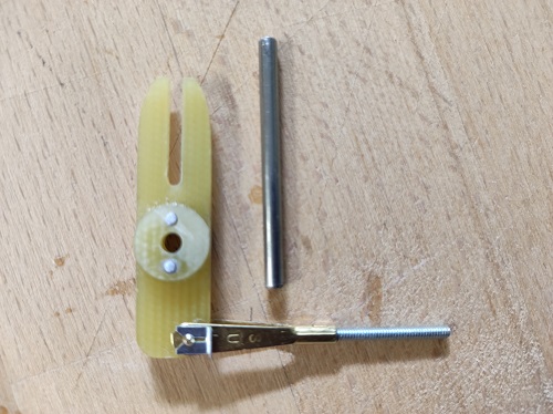

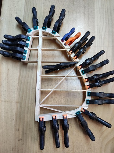

MessagePosté le: 18/04/2022 20:31    Sujet du message: Répondre en citant
Salut mes amis,
je trouve que vous avez eu des joyeux pâques.
Je vais vous présenter mes traveaux chez mon MG 2.

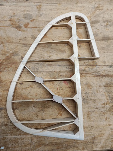

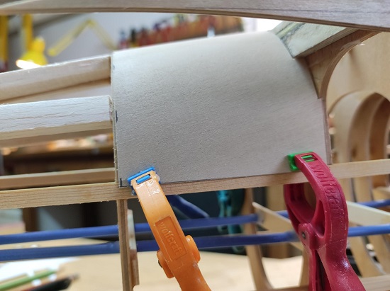

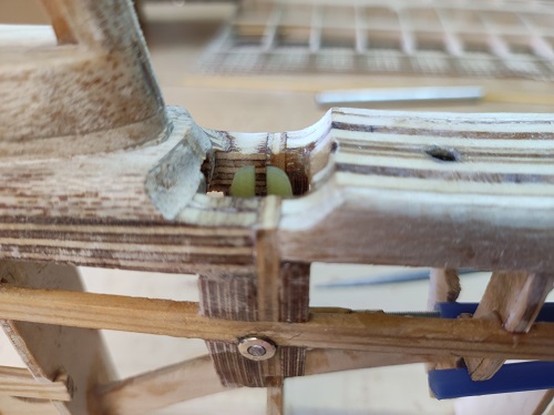

J'ai construis la construction pour le profondeur.
Hallo liebe Freunde,
ich hoffe, ihr hattet schöne Osterfeiertage.
Anbei habe ich in den letzten Monaten an meinem Modell gearbeitet.
Weiter geht es mit der Anlenkung für das HLW.
.... et la gounernail de direction...
SLW Konstruktion...

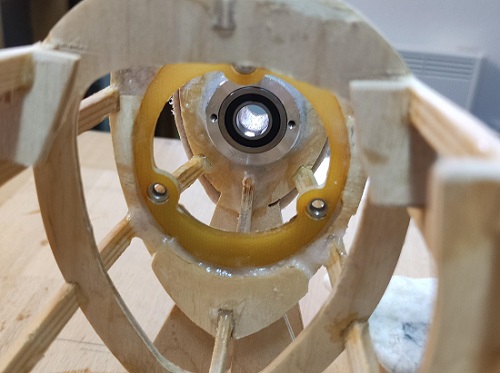

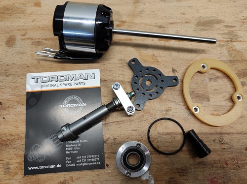

Je me décider pour un propulseur, il y a une constrution de Torcman à fixer dans la fuselage.
Ich habe mich für eine Antriebsmöglichkeit entschieden. Gewählt habe ich die Konstruktion von Torcman mit dem FES System.
la prochaine je commencé a border de fuselage avec CTP 0,6mm.
Beginn der Beplankung mit 0,6mm Sperrholz.
Amicalement Peter Very Happy
Liebe Grüße
Peter Very Happy

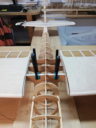

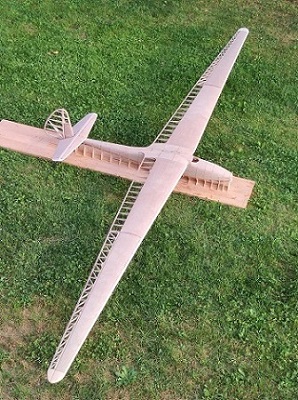

MessagePosté le: 25/07/2022 19:16    Sujet du message: Répondre en citant
coupe dans la couette............
von der Helling genommen.......
