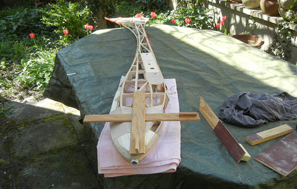

Gros ponçage… mine de rien cette forme de losange à 6 côtés se terminant par un tube… n'est pas simple… je galère [rabot]
Début des coffrages en 0,4… je pense que je vais terminer la forme au niveau du tube de crochet de remorquage avec de la pâte à bois de balsa, 1 couche de tissus + résine et une belle peinture simulant un beau nez en alu Wink

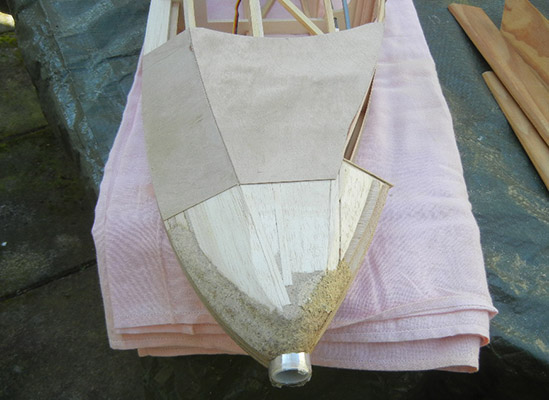

comme le vent reste capricieux pour tester mon petit canard… je reprends la construction de ce Frelon Very Happy
Séance de ponçage du nez jusqu'à obtenir une belle forme ; ça va me prendre quelques heures / jours afin d'éviter la tendinite Laughing
CP + pâte à bois maison… c'est assez raide l'affaire !
Puis encore un petit plaquage en 0,5 et le reste de la pointe du nez sera peint couleur alu pour une belle finition [rabot]

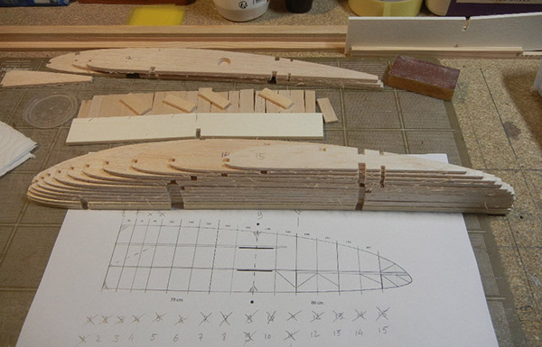

En parallèle je prépare les nervures pour enchainer avec les ailes ; j'ai encore pas mal d'ouvrage pour espérer terminer l'engin pour cet été à Chantemerle ?
La barre est haute, à suivre.

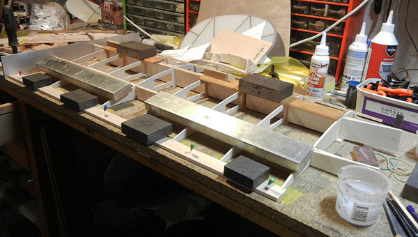

MessagePosté le: 06/05/2025 15:52    Sujet du message: Répondre en citant
avant de pouvoir terminer le fuselage pour y placer les derniers éléments, je passe à la construction des ailes ; les nervures de l'aile droite sont découpées
Le balsa que l'on trouve est de plus en plus "plucheux" [argh] mais bien dense et pas trop lourd.
