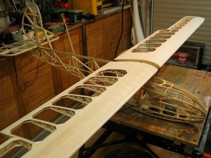

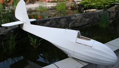

je ne peut resister a l'envie de vous montrer la premiere mise en croix .
je suis occupé a fixer definitevemnt les attaches des ailes sur le fuselage .[argh]
a+
Jean-Francois Delhove

Très très jolie [clap] [clap]
bon courage pour la mise en croix Wink

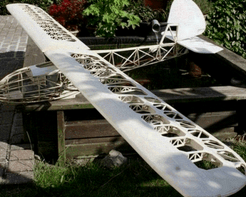

MessagePosté le: 18/12/2007 17:38    Sujet du message: Répondre en citant
Salut a tous ,
voila j'ais pu reprendre la construction apres plusieurs mois d'inactivité .

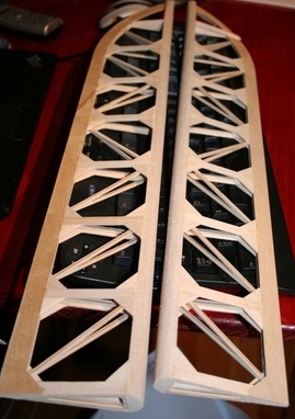

Collage des chapeaux de nervures et des petits triangles .
je vais maintenant faire la meme chose avec l'aile droite .
Ensuite se sera le tour aux ailerons .
Âge: 68 Cancer
MessagePosté le: 18/12/2007 22:27    Sujet du message: Répondre en citant
bravo , c'est tres beau [amen] . L'effet Vincent à bien marcher à ce que je vois Very Happy . Les nervures c'est de la decoupe C.N.C?

Et pour finir l'année en beauté voila les ailerons , gros travail de ponçage
en perpective sur les ailes . Ensuite pose des charnieres et des servos et les ailes seront terminées .

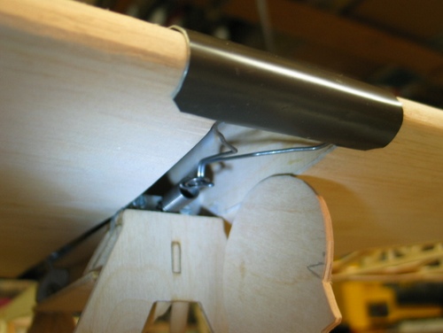

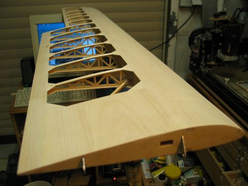

Voici le premier detail , comme j'avai les ailes en croix c'est
la plaque de fermeture de l'espace entre les deux ailes .

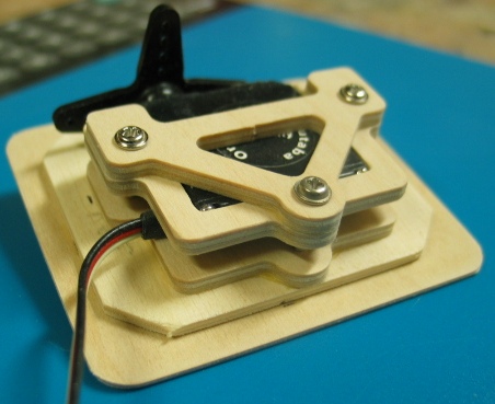

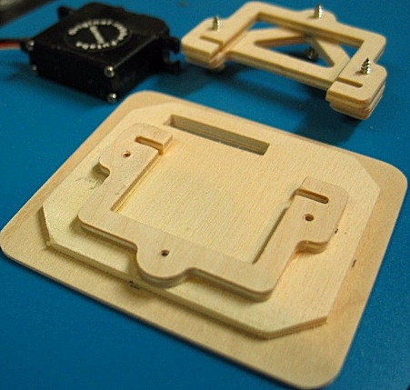

Voici les supports de servos Futaba S3150
et le voici monté
Decoupé CNC bien sur , si il y en a intéressés par les dxf , faite signe .

Voici le DXF du support
fixation_futS3150.zip
 Nom du fichier:  fixation_futS3150.zip
 Taille du fichier:  3.74 Ko
 Téléchargé:  6614 fois

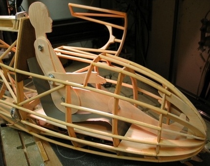

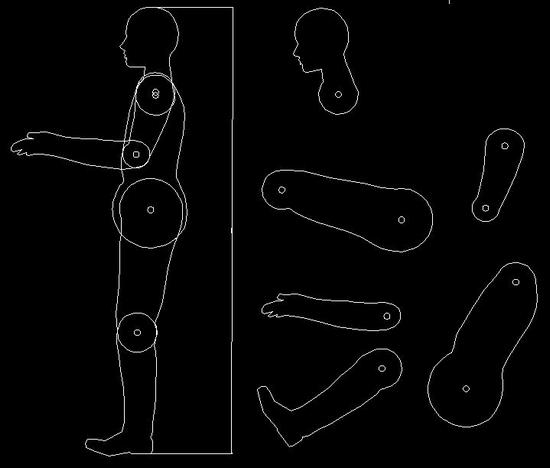

Voila les choses avance ...
Un nouveau pilote , celui-ci est articulé , j'aime bien ca permet de bien se rendre compte des proportions .
Le voici a l'echelle 1/4 , bien installé dans son fauteuil ; qui lui est provisoire
Le fichier dxf est dispo ci apres a l'echelle 1
pilote.zip
Pilote a l'echelle 1 et 1/4 en pdf sur A4
 Nom du fichier:  pilote.zip
 Taille du fichier:  21.75 Ko
 Téléchargé:  5755 fois

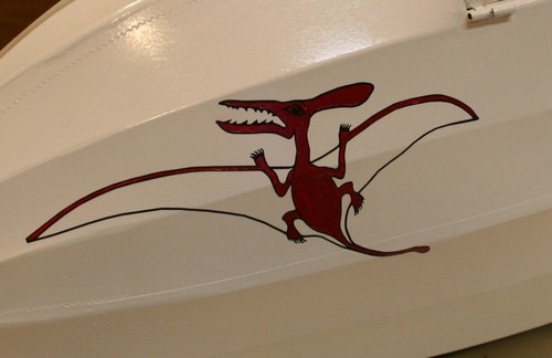

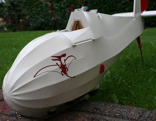

Salut a tous , oui je v faire la deco dont parle Vincent , enfin du moins en principe car c'est pas gagné d'avance !!! Confused
voici un premier jet de decoupe du pterodactyl qui decore l'avant du planeur .
a+

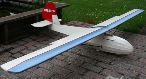

MessagePosté le: 30/05/2008 16:11    Sujet du message: Répondre en citant
Salut a Tous ,
voila la peinture est terminé .Very Happy
reste l'habillage des haubants et des bricoles .
a bientot pour une nouvelle photo avec le Logo sur l'avant .
a+

MessagePosté le: 30/05/2008 20:51    Sujet du message: Répondre en citant
La peinture Crème du fuselage et des ailes est une laque brillante ;
apliquée au rouleau en mousse .
le resultat n'est pas mauvais une fois que l'on a la technique .
Le probléme c'est que c'est "rentré" une fois que l'on a terminé [argh]
Donc comme j'avais commencé par le fuselage , il est disons un peut "chargé" . les ailes ca va .
Pour le BA c'est une peinture en bombe acrylique trouvée dans une grande surface AUTO . la c'est nettement plus facile a appliquer .
J'avais un peut peur avec une peinture métallisée , mais le résultat est correct enfin vu sous le ciel que l'on a en ce moment .
Sous le soleil ca ne peut que etre mieux
Wink Wink
Bon bien son bapteme se sera surement pour retroplane .
Oui de cette année Rolling Eyes
a+
et a bientot pour ceux qui viendrons a retroplane 2008

Salut a tous,
voila ; les finitions avancent bien, pour la déco de l'avant tout ce qui est noir en decoupé CNC dans du Vinyl . c'est très très fin [argh] les filets fonts 1mm de large .
le rouge est peint apres pose du vinyl. là aussi [argh] [argh]
On voit aussi sur la photo l'entoilage découpé avec des ciseaux crantés.
j'ai pas tout fait comme ça car mes premiers essais n'étaient pas concluants Confused
ce sont des ciseaux à 3 euros, et comme j'en avais acheté deux , par la suite j'ai essayé l'autre et celui là fonctionne très bien , Very Happy , l'étrange de l'histoire c'est celui qui "serre " le moins qui va le mieux !!
Les haubans sont aussi terminés, reste a poser le pare brise, et les +++ important le pilote a faire . Rolling Eyes
