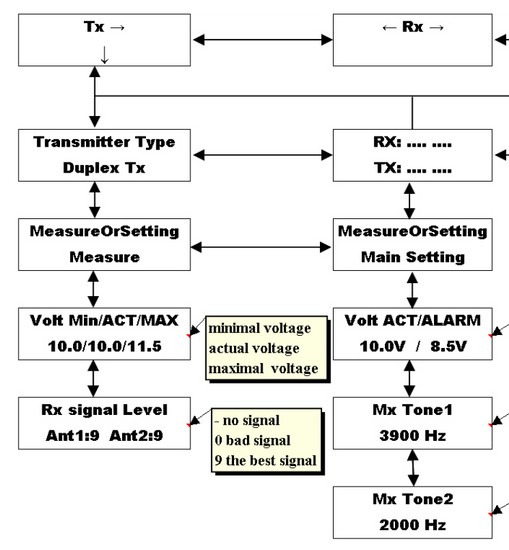

Si Stephan cette option est paramêtrable depuis la box , il y a 3 possibilités
possible , l'indoor , la pleine puissance et le paramêtre France qui est prévu aussi dedans .
MessagePosté le: 08/11/2009 13:31    Sujet du message: Répondre en citant
Shocked quoi, c'est genial. J'ignorait jusqu'alors que ca existe. Tu pourrais me dire comment fait, ou c'est seulement pour les system vendu en France [humm]
Âge: 54 Lion
MessagePosté le: 08/11/2009 13:44    Sujet du message: Répondre en citant
Tu allumes normalement ta radio , puis tu vas dans Tx , puis tu appuis la flêche du bas et tu arrives sur l'écran "MeasureOrSetting, Measure" , là tu appuis sur la flêche de droite , tu as l'écran "MeasureOrSetting et Main setting ", tu appuis sur la flêche du bas 4 fois tu arrives sur l'écran" RF output Power "et là par la flêche de droite ou de gauche tu choisis une des trois options pour émettre soit 100mW (max.) soit , 10/100mw(FR) donc la norme française , soit 10mW (reduced) la version indoor.
Une fois que tu as choisi tu re-montes à ton écran d'acceuil et c'est tout !!
Mon ensemble vient de Chez Guindeuil et mon module est un Tu et ça marche ainsi pour moi .
MessagePosté le: 08/11/2009 15:25    Sujet du message: Répondre en citant
[quote="Pascal ...Mon ensemble vient de Chez Guindeuil et mon module est un Tu et ça marche ainsi pour moi ....[/quote]
Sad ca ne marche pas pour moi. J'ai regardé aussi dans la notice et je trouve la meme chose que je voi moi, pas de menu "RF out power" Crying or Very sad
Âge: 54 Lion
MessagePosté le: 08/11/2009 15:29    Sujet du message: Répondre en citant
Tu as bien un module Tu ou un module adaptable style tg ou autre ?
Par ce que si tu fais la manipulation que je t'ai décrite tu tombes sur ce chapitre .
MessagePosté le: 08/11/2009 17:14    Sujet du message: Répondre en citant
oui module TU, et je ne tomb pas dessus et le diagramme previsionelle du module dans le mode emploi n'indique pas non plus
