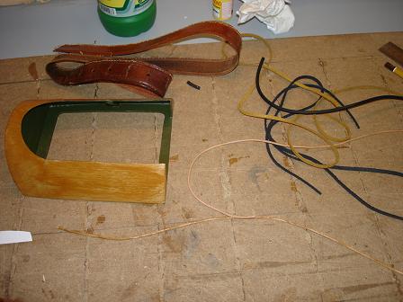

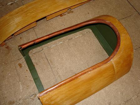

...Standesgemäß sollte die Kabine einen schönen Rand aus Leder bekommen (Gummi war damals teurer...) - auch der "Polster" zwischen den Flächen mußte bezogen werden...
Dazu habe ich erstmal einen alten Gürtel geopfert und in einem Bastelladen verschiedene Materialien eingekauft - irgendwas sollte dann passen...
Nach einigen untauglichen Versuchen habe ich einfach ein rundes Lederband auf einen Streifen geklebt - das Ganze sollte wie gepolstert aussehen - und umgeschlagen.
Links im Bild übrigens der Nacken/Kopfpolster bereits bezogen...
...und dann das Ganze auf den Rand gefummelt. Grausame Arbeit weil das Leder bocksteif ist - man muß sich mm für mm vorarbeiten...
So halbwegs ist es geworden... Rolling Eyes

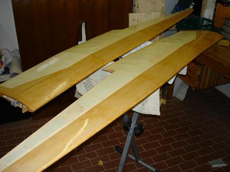

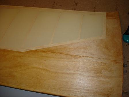

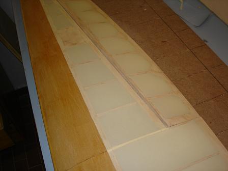

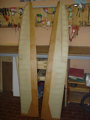

Flächenbespannung
...es ist vollbracht...das Gewebe ist endlich drauf und trotz anfänglicher Anfälle von tiefer Depression - jetzt passt es... Very Happy
Ich hab mich ja entschlossen auch die Flächen einzufärben. Das ist ganz gut geworden - besser als beim Rumpf. Ich wollte damit v.a. das Bügelgewebe etwas verwittert bzw. "aufgeklebt" aussehen lassen. Es sollte ungleichmäßig werden wie das bei alten bespannten Flächen eben aussieht - wir befinden uns ja gewissermaßen im Jahr 1933...
Der Spannlack mit dem damals das Tuch aufgelegt wurde hinterließ einen "fleckigen Teint"... [arf]
...hier fehlt jetzt noch der Anstrich mit Spannlack und die abschließende Klarlackierung...
...so - und jetzt werd ich mit der Chefin gepflegt auf eine Pizza gehen und die Arme mit meiner Vorfreude auf das Treffen vollsempern... Laughing

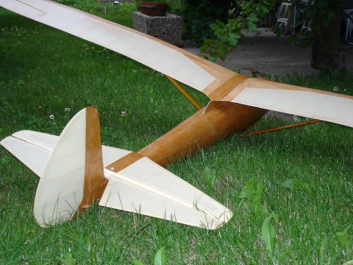

Der Endspurt,
...jetzt ist die Zeit bis nächste Woche eingeteilt. Die Endlackierung und die Endmontage stehen an.
Die Flächen wurden jetzt 3x mit verdünntem Spannlack gestrichen und einmal mit 400er abgezogen. Über Nacht habe ich die Werkstatt aufgeheizt und heute um 5Uhr der erste Anstrich mit Klarlack - zuerst die Oberseiten...8 Stunden später die Unterseiten.
Nach einigen Versuchen habe ich mich für einen wasserlöslichen Klarlack glänzend von Adler entschieden. Ich war ja mit der Qualität bei der MG19 sehr zufrieden - deshalb die Entscheidung. Weiterer Vorteil - die Lacke sind sehr gut für Streichen mit Pinsel eingestellt und das Werkzeug wird einfach mit warmen Wasser abgewaschen.
Nebenbei entfällt der mittlererweile doch lästige Mief und es gibt keine Kopfschmerzen mehr... Very Happy
...das Ergebnis ist für mein bescheidenes Können wieder gut geworden - die Lacke von der Firma sind wirklich gut zu verarbeiten...logisch...is ja eine Tiroler Firma... Wink

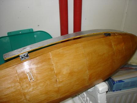

Die Endmontage hat auch begonnen: die Eschenkufe hab ich mit Alu beschlagen und das Ganze am Rumpf montiert - der Hecksporn wurde auch gleich angebaut...

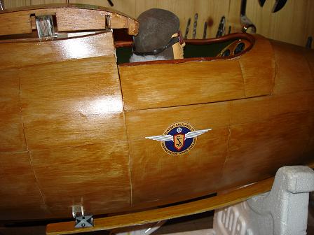

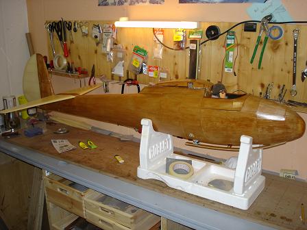

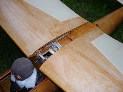

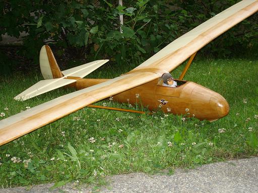

Erste Bilder von der Endmontage:
...ich bin jetzt am Abend draufgekommen dass mir der Rumpf so gefällt wie er ist - also wird am Finish nichts mehr verschlimmbessert...
Ich finde ich hab die 30er Jahre ganz gut und plausibel getroffen - also hab ich mit der Endmontage angefangen.
Das SLW ist drauf - die Scharniere und Anlenkungen für das HR kommen morgen...
...und endlich kann das Slingsby-Logo an seinen Platz... Very Happy

MessagePosté le: 01/07/2008 19:02    Sujet du message: Répondre en citant

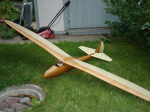

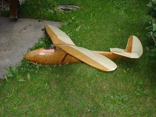

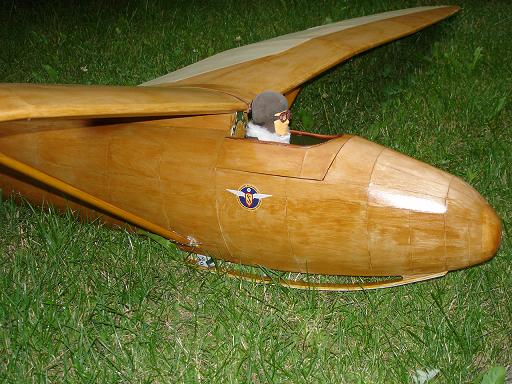

...und jetzt geht´s los - bitte die Bild bzw. "künstlerische" Qualität nachzusehen - mußte schnell gehen wegen der aufziehenden Gewitter... Rolling Eyes
Das Fluggewicht wird bei 3,5kg liegen... Very Happy
Am WE muß ich noch einige Kleinigkeiten machen bzw. verbessern...aber im Wesentlichen ist alles fertig und die Holmbrücke passt und hält...
...wir sehen uns in Caussols.... Very Happy
