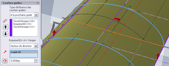

Non surtout pas. Il faux chercher dans ton lissage quel est le composant qui cloche.
Pour moi, ce doit être un des profils des couples.

MessagePosté le: 06/11/2008 11:38    Sujet du message: Répondre en citant
Rassures toi André, ce n'est pas du chinois. Ce sont simplement des options que l'on peux appliquer au courbes guides d'un lissage.
Dans les courbes guides, tu sélectionnes celle qui t'intéresse et tu appliques l'option désirée. Pour "Normal au profil" que tu peux traduire grossièrement par "perpendiculaire" (je dis bien grossièrement, parce que géométriquement ce n'est pas tout à fait la définition), tu visualises la direction de la tangente par la petite flèche rouge placé sur le profil.
Tu peux modifier l'angle ainsi que le sens d'action.
Pour l'option "vecteur de direction", la manœuvre est la même. Toi dois en plus choisir ce vecteur. Ici, c'est la ligne droite en orange. Elle est parallèle au plan de droite. Le vecteur peux être n'importe quelle ligne d'une esquisse quelconque. Le tout, c'est qu'il soit parallèle à la direction que tu veux pour ta tangente (la flèche rouge du haut).
Les options des lissages sont très nombreuses et permettent de se sortir de bien de situations scabreuses. C'était le cours d'aujourd'hui.
Ceci dis, pour ton lissage, ces options ne devrais fondamentalement pas changer grand chose. En effet, ces différentes tangentes nous les avons déjà définies en traçant les splines des couples. Rappelles toi. Quand nous avons réglé les poignées des splines, nous avons mis celles du haut et du bas horizontale et celle du milieu verticale. Ce sont exactement les même directions que les flèches rouges sur l'image ci-dessus.
Je pense plutôt que ton problème vient de la forme du profil C10 et du dernier profil. Regard les miens, je n'ai pas ce creux. Je n'ai aucune option particulière dans le lissage. Pas de tangente ni de contraintes. Seuls les profils et les trois courbes guides.

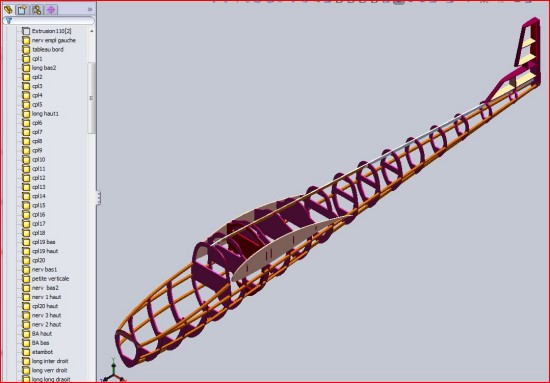

Une fois tes symétries faite, il va falloir renommer tous tes corps volumiques avec des noms simples et explicites. Et surtout sans les caractères [] incompatibles avec la fonction d'extraction des pièces.
Quand tu auras fait tout cela, on pourra extraire les pièces dans des fichiers séparés, créer l'assemblage final et tout ça en une seule fois.
Après, on attaque la mise en plan et les dxf. La CNC peux commencer à chauffer.

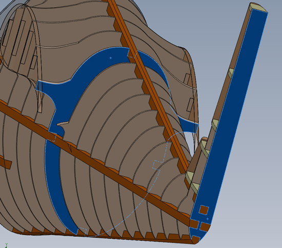

pour la symétrie j'avais déja fait mais mal fait ,tout étais selectionné en même temps ,sans cocher le fusionnement ce qui me donnais des couples symétriques mais en deux partie Wink
donc voilà ici c'est tout bon le couple se selectionne en entier

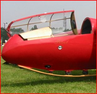

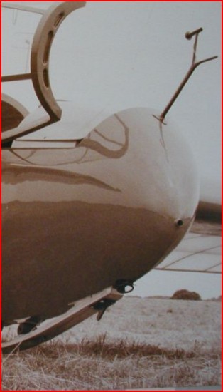

Je ne sais pas comment tu comptes faire ton nez? bloc balsa, en fibre, en alu? mais tu devrais laisser ton 1er couple sans l'évider pour y visser le plomb de centrage si tu le mets a l'extérieur avec un nez en casserole
andreb
Inscrit le: 02 Fév 2006
Âge: 74 Poissons
MessagePosté le: 07/11/2008 17:27    Sujet du message: Répondre en citant
Salut Vincent,
Je sais pas encore comment je vais réaliser ce nez, mais comme avec
SW il y a moyen de changer après ,je laisse de côté ce petit détail

MessagePosté le: 07/11/2008 17:35    Sujet du message: Répondre en citant
En fait regarde sur le grandeur la place qu'il y a du nez aux instruments du tableau de bord
(James Joyce)
MessagePosté le: 07/11/2008 17:43    Sujet du message: Répondre en citant
Le grand capotage du tableau de bord laisse la place pour cacher l'accus et le recepteur, après faut bien cogiter l'implantation du reste, la verriere est spacieuse et on voit tout l'interieur
et comme souvent avec ces planeurs il y a besoin de pas mal de plomb pour le centrage, en tout cas je suis bien content sur le MG9 d'avoir fait une casserole creuse, ça m'a permit de visser la gueuse de plomb à l'extérieur du 1er couple et d'y avoir acces facilement
sur ta photo, on ne voit pas de joint au nez, mais je suppose qu'il doit y avoir quand même une casserole démontable? [humm]
andreb
Âge: 74 Poissons
MessagePosté le: 07/11/2008 17:59    Sujet du message: Répondre en citant
Je sais pas ,casserole ou pas casserole sur les photos que j'ai effectivement on ne vois pas de joint sur le nez [humm]
ici c'est pris de plus près et de l'avant
(James Joyce)
MessagePosté le: 07/11/2008 18:04    Sujet du message: Répondre en citant
ha oui effectivement il n'y en a peut être pas, si tous les elements sont accessibles facilement par l'interieur

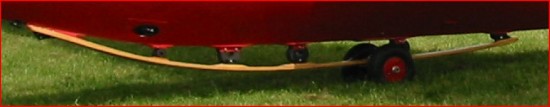

Pour André,

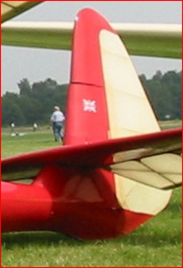

Les pieds des couples seront fait plus tard. Le saumon de dérive, fait partie du volet de dérive. On pourra le modéliser plus tard et/ou dans un autre fichier.
Le pied de dérive est je pense une pièce rapporté. Si tu avais des photos de l'endroit, je ne visualise pas bien comment c'est fait.
Par contre tu as de bien belles photos du patin d'atterrissage.
Tes symétries me paraissent bonnes. As-tu renommé tes corps volumiques comme indiqué dans les posts précédents ? Si oui, on vas enfin pouvoir extraire les pièces de ton petrel.
Par contre
Pied de dérive je dois avoir peut-être mieux mais sur l'autre pc au garage
Et le patin
j'ai renomé les corps volumiques

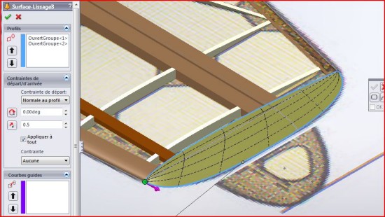

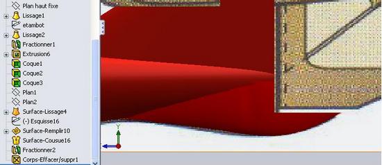

MessagePosté le: 10/11/2008 20:46    Sujet du message: Répondre en citant
Laurent,

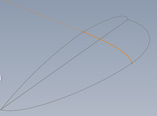

au secour !!! [humm] je occupé sur le stab et j'ai un gros souci sur le saumon
Dit moi ! comment je dois m'y prendre ? la partie avant ce place très bien mais l'arrière pfffff c'est moins joli Laughing
(James Joyce)

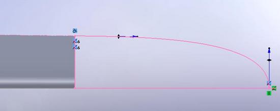

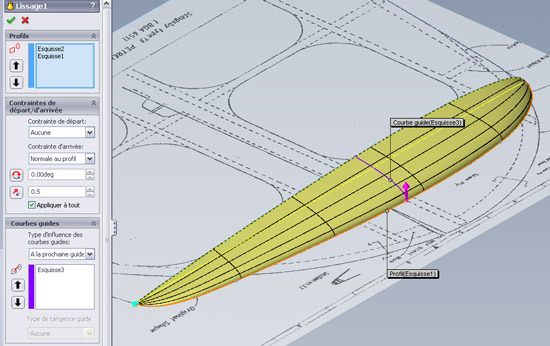

MessagePosté le: 11/11/2008 19:26    Sujet du message: Répondre en citant

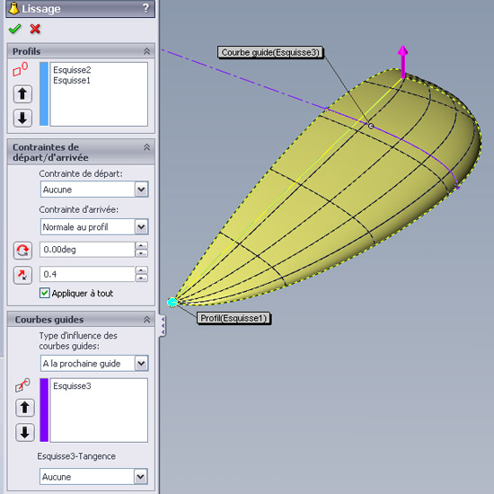

Déjà, si ta courbe en violet représente la vue de dessus de ton saumon, elle n'est pas conforme au dessin du réel. Prend le dessin d'origine puisque tu en disposes plutôt que celui de Martin Simon.
Pour faire un joli saumon, il faut trois esquisses. Une représentant le demi profil du stab, dérive ou aile à cet endroit, une représentant la forme du saumon vue de dessus et une représentant un coupe du saumon.
Les deux premières esquisses servent de base au lissage et la troisième de courbe guide.
Dans les propriétés de la fonction,
- "Esquisse2" c'est le profil du saumon.
- "Esquisse1", c'est la vue de dessus du saumon.
- "Esquisse3", c'est la coupe.
Cette dernière esquisse est composée d'une seule spline dont les extrémités coïncident avec le profil et la vue de dessus.
La poignée côté vue de dessus doit être verticale.
La spline doit être tangente avec la surface du lissage du stab.
Pour cela, il faut tracer un ligne de construction partant de l'extrémité de la spline et aboutissant sur le profil du stab à l'emplanture.
La spline et la ligne doivent êtres tangentes. On règle la poignée verticale de façon à avoir un profil harmonieux.
Pour finir, dans les propriétés de la fonction, il faut mettre une contrainte sur le profil d'arrivée (esquisse1).
La contrainte c'est "Normale au profil". Par défaut, elle est à 1. On diminue cette valeur de façon à ce qu'il n'y ai pas de bosses disgracieuses aux extrémités du lissage.

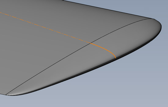

Voilà le résultat. En orange, l'esquisse de la courbe guide.

MessagePosté le: 11/11/2008 19:41    Sujet du message: Répondre en citant

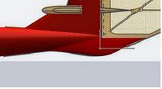

Ok je vois maintenant, autre chose je remarque que tu as pris le plan que le pilote m'a envoyé avec la modification du saumon de stab, comme j'ai essayé de le faire ,il est beaucoup plus arondi que l'origine
mais le principe doit être le meme
après mon pied dérive je reviens sur le stab,qui m'en fait voir, mais juste une mauvaise organisation de ma part Laughing je prevois pas assez ce qui va suivre Embarassed

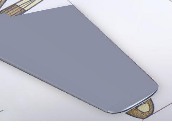

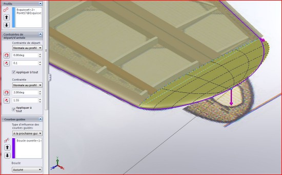

MessagePosté le: 11/11/2008 23:35    Sujet du message: Répondre en citant
Et voilà je viens de passer une soirée sur le saumon du stab
résultat négatif Crying or Very sad Crying or Very sad Crying or Very sad Crying or Very sad
j'ai l'impression d'être en overdose de SW je vais faire une pose et reprendre ça plus tard ,je me vois plus avancer

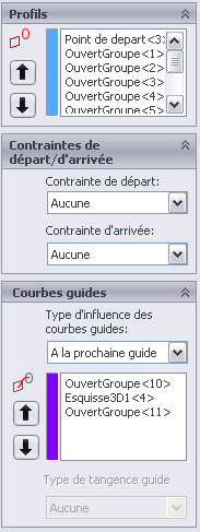

quand je fais le lissage tout ce passe bien si je selectionne pas la ligne guide
j'ai pas chercher les compliques en me servant du plan que le pilote m'a envoyé !!!! encore bien
(James Joyce)

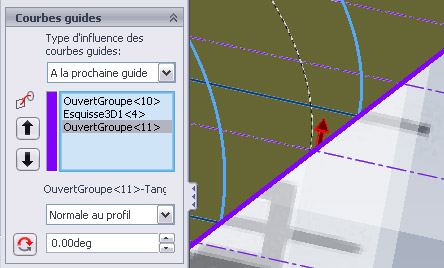

MessagePosté le: 12/11/2008 10:52    Sujet du message: Répondre en citant
Tu as mis la contrainte "normale au profil" sur le profil de départ ("ouvert-groupe1).
Essayes donc de la mettre comme je l'ai indiqué sur le profil d'arrivée ("ouvert-groupe2").
Si les deux points de ta spline courbe guide sont bien coïncident avec tes deux profils de base, ça devrait mieux marcher.
En fait, tel que tu t'y prend, tu imposes à ton lissage deux contraintes incompatibles. La contrainte "normale à" tend à faire partir ton lissage perpendiculairement à ton profil de départ et ta courbe guide tend à lui faire suivre un angle défini par l'éffilement de ton stab entre le profil d'emplanture et celui du saumon.
Si tu met la contrainte sur le profil d'arrivé, elle tend à faire arriver ton lissage perpendiculairement à la vue de dessus du saumon et comme ta spline est aussi perpendiculaire à cette vue, les deux contraintes sont compatibles.
Ah !, les arcanes de la géométrie dans l'espace.

MessagePosté le: 12/11/2008 11:14    Sujet du message: Répondre en citant
Je vais regarder à tout ça [humm]
regarde un peu ,je viens de faire le pied de dérive,question en lissage de surface es-ce que l'on peu fractionner ?
je pence pas mais il y a peut-être une astuce (il y en a tellement) Wink
en fait j'ai travaillé le même que le saumon parce que en volumique je n'y arrive pas il faut des formes fermées
(James Joyce)

MessagePosté le: 12/11/2008 11:50    Sujet du message: Répondre en citant
Encore moi Wink
Voilà je viens de faire la découpe du pied de dérive, je me suis replogé dans les frontières (qui m'en on déja fait voir) et puis coudre et ensuite fractionner et la voilà oufffff Rolling Eyes
peut-être pas top top mais....je suis déja heureux de l'avoir fais
je vais me replonger sur le stab maintenant ,celui-là aussi il m'en fait voir de toutes les couleurs
(James Joyce)
MessagePosté le: 12/11/2008 12:08    Sujet du message: Répondre en citant
Tu vois quand je dis que je n'ai plus grand chose à t'apprendre. Wink

MessagePosté le: 12/11/2008 21:32    Sujet du message: Répondre en citant
Pas convincu de se que tu avance là,j'aurai encore bien des questions à poser avant d'arriver au therme de la finition de ce dessin
Bon,disons que je me débrouille un tout petit peu mieux !!!!!!peut-être Rolling Eyes
mais ici pour mon saumon je sent que je vais craquer
ou bien je loupe quelque chose de gros ou je suis bête [humm]
mais je refais ,encore et encore et et et ....................
dés que je selectionne la ligne guide zoupe le lissage fou le camps,ou alors mon plan finira sans saumon Embarassed Embarassed Embarassed
et pourtant tout est contraint [argh]
(James Joyce)
MessagePosté le: 12/11/2008 22:05    Sujet du message: Répondre en citant
Transformes donc les deux lignes horizontale et verticales (inutiles d'ailleurs) en ligne de construction.
Tu veux utiliser pour ta courbe guide, un contour fermé. C'est peut-être un peu trop en demander à SW. La courbe guide (en orange sur l'image) doit être un contour ouvert.
Trois esquisses tracées à l'arrache. Deux esquisses fermées et une courbe guide ouverte et on fait un saumon en moins de temps qu'il ne faut pour l'écrire.

MessagePosté le: 12/11/2008 22:43    Sujet du message: Répondre en citant
Mais non ma courbe guide n'est pas une courbe fermée,ce que je voulais montrer dans la copie d'écran c'est que les contraintes sont bien appliquées c'est pour cela qu'elle sont toute de la même couleur
je vais recommencer pour voir [humm] Embarassed Embarassed

MessagePosté le: 12/11/2008 23:29    Sujet du message: Répondre en citant
A la longue de chipoter j'ai enfin fait un saumon,
mais le pire de tout c'est qu'avant de le réussir j'en ai fais quelques un avec comme tu dis des esquisses tracées à l'araché et à chaque fois bon
ici je vais le refaire avec ma ligne de profil mieux adaptée au lissage
j'ai un petit décallageau BA et BF
mais je n'ai quand pas encore la metrise parce que je viens de refaire le pied de dérive pour qu'il s'adapte mieux au profil du fuselage et je n'arrive plus a rendre le lissage surfacique en volume Embarassed
comme quoi il y a quelque trucs qui marchent mais je met ça sur le hazard de me commandes ,celui que j'ai mis dans un poste presedant à bien marché j'ai su fractionner [humm] [humm] [humm]
