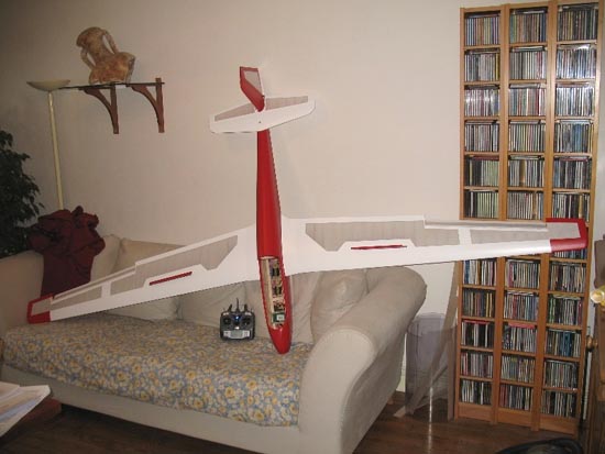

Bon, voilà ce que ça donne monté.
Après passage sur la balance, la bestiole accuse tout de même 3.4kg , y compris les 2 pilotes, leur siège et l'arceau de la verrière. Restent la verrière elle-même (pas bien lourde, en principe), le reste de l'équipement du cockpit et le plomb du centrage. Pour l'instant, j'en suis à 53g/dm²...

Bravo, joli travail.... En général le K13 est gourmand en plomb pour le centrage.....Merci la flèche avant...

Vraiment magnifique ton canapé

Posté le: 10/04/2008 13:42 Sujet du message: |
Moi, ce n'est pas le canapé que j'ai remarqué, ... mais l'étagère à CD!
C'est pour ça que j'ai mis tant de temps à construire le K13, j'ai dû écouter tous les CD (et encore, ils ne sont pas tous là!)
Il ne reste quasiment plus rien avant de le mettre dans son élément! Ne manque pas de demander à "Madame Orionis" (à qui tu feras la bise de ma part) de photographier et filmer cette première!, On attends ça avec impatience!

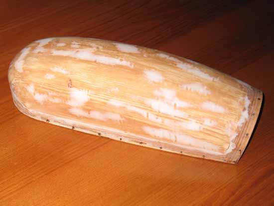

Le pourtour de celle-ci est découpé "à l'arrache", il y a quelques mm de plus, c'était juste pour voir la forme globale.
En fait, j'en suis au 2ème essai, mais la dernière a été moulée trop vite, donc le plastique est vraiment trop mince, elle est inutilisable. Celle-ci a été moulée sur le master en pin juste poncé (jusqu'au 600 tout de même), mais les veines du bois apparaissent à l'intérieur de la verrière (alors qu'au toucher, on ne sentait rien). Il faut donc que je ponce à nouveau la résine que j'avais passée dessus, car la chaleur du second essai l'a fait légèrement gondoler...
En fait, j'ai peur que ma boîte à mouler soit un peu trop petite, mais si je l'agrandis, c'est le cadre qui ne rentre plus dans le four

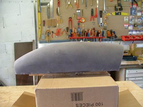

Je n'arrive pas à mouler ma contre-forme avec de la suédine, soit la forme ne s'y prête pas, soit le tissu n'a pas la qualité requise... En tout cas, au niveau de l'avant de la bulle, ça fait plein de plis que je ne peux faire disparaître.

Posté le: 17/04/2008 09:12 Sujet du message: |
Oui, c'est ce que j'ai fait, mais du coup, j'ai tellement poncé qu'il reste très peu de parties mastiquées. Côté finition, ça va, c'est vraiment extrêmement lisse, sauf après moulage...

pourquoi tu l'as fait en pin, ya pas besoin d'un matériaux aussi dur, elle parait encore énorme cette bosse à enlever sur le devant du master ![[humm]](images/smiles/humm.gif)
Orionis Incurable Posteur
Âge: 59
Posté le: 17/04/2008 09:54 Sujet du message: |
Je n'avais que ça sous la main à l'époque, un reste d'un autre bricolage.
En fait, pour la "bosse", j'ai comparé avec une forme en CTP découpé selon le plan, ça a l'air correct. Le master est surélevé sur une base de CTP, c'est peut-être ça qui lui donne un aspect trop arrondi.

Je reviens du marchand de tissu, j'ai trouvé de la panne de velour, et CA, c'est extensible, contrairement à la suédine, je pense qu'il s'agit plutôt de ce tissu...
