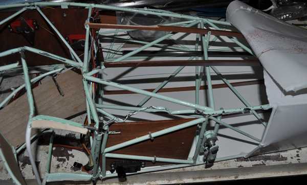

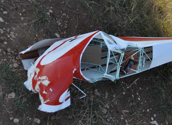

Cool je vous ai montré l'arrière maintenant passons à l'avant.
Vu qu'il est tombé dessus , il y a un peu de dégâts . Mais le tube plie et ne rompt pas . J'ai même eu du mal à couper les tubes pour garder ce qui était encore bon .
J'ai même pu recycler quelques tubes en les dessoudant Very Happy

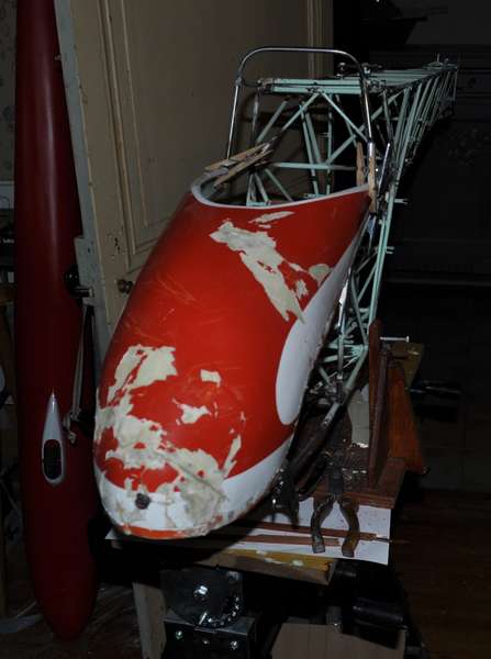

Crying or Very sad J'ai retrouvé le saucisson avant d'enlever la peau Sad
La partie en fibre parait bien abimée , mais faite en résine époxy , j'ai pu à chaud la remettre en forme , puis une couche de fibre , mastic , peinture et elle est comme neuve Wink

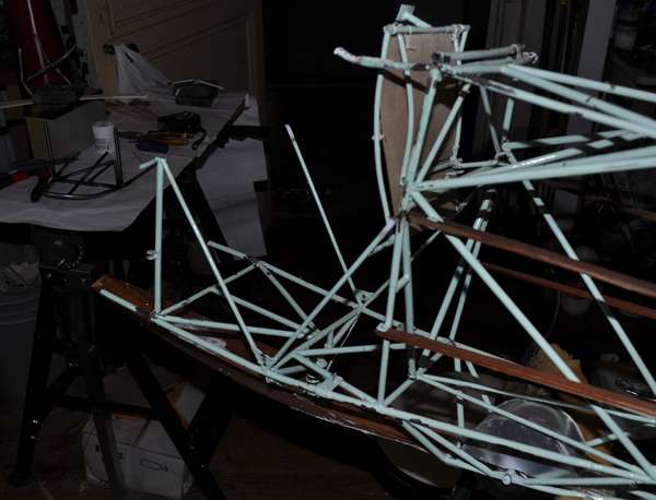

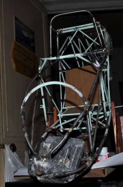

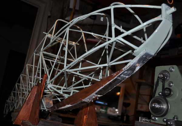

Une fois enlevés tous les tubes pliés sur l'avant voila ce qu'il restait :

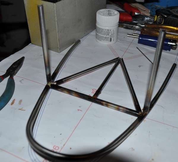

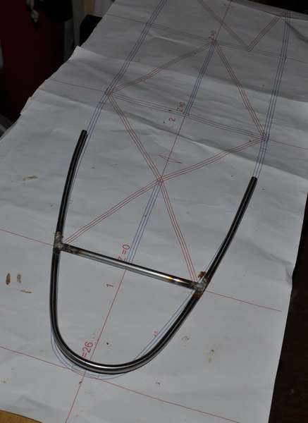

Avec mes plans j'ai reconstruit l'avant pour reconstituer le fuselage .
Montage en l'air comme pour la première construction .

Ensuite j'ai raccordé au fuselage la partie neuve.
Et j'ai continué la reconstruction de l'avant

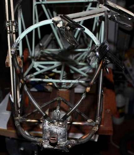

MessagePosté le: 14/09/2014 10:51    Sujet du message: Répondre en citant
Ici j'ai récupéré l'arceau avant , maintenu en l’air par deux pinces durant la soudure.
Voilà le fuselage a retrouvé une meilleure forme Very Happy

Ici le nez en fibre remis en état avant masticage et peinture

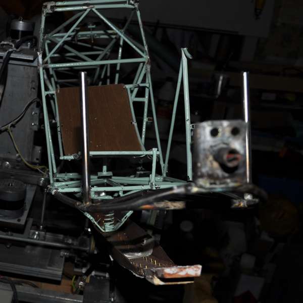

J'ai raccordé le patin cassé par un en métal sur lequel j'ai brasé un crochet pour la catapulte Wink
Puis j'ai ressoudé les supports de lisses en red cédar

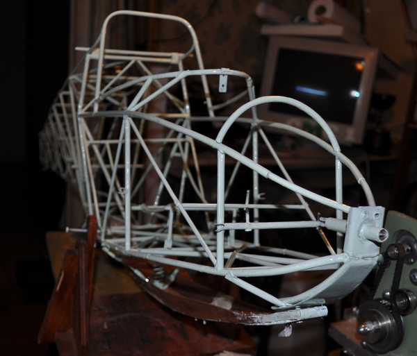

Je passe sur le nettoyage de tubes et de la peinture , comme vous le voyez sur les photos ci dessus .
Ensuite le lest en plomb a retrouvé sa place , vissé , collé polymère .
Ainsi que les lisses en red cédar maintenues par de petites pointes pliées

Non Eric j'ai les mêmes répartitions de masses , j'ai remis l'ancien .

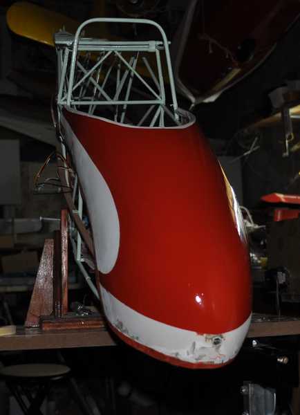

Voilà le nez a aussi retrouvé une belle allure Very Happy

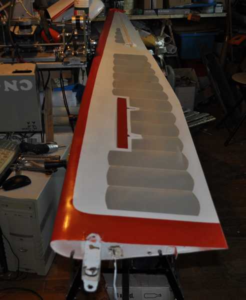

Maintenant je vais passer passer à la suite .Sad
Comme l'ont vu ceux qui étaient présents à Mascourbe , les ailes étaient en parfait état après le crash . Mais j'ai décidé d'en refaire une paire en changeant de profil .
Attention les images qui vont suivre peuvent choquer Confused mais il fallait passer par là [argh]
je dois avouer que j'ai mis du temps avant d'attaquer Crying or Very sad et n'ai commencé que fin aout.

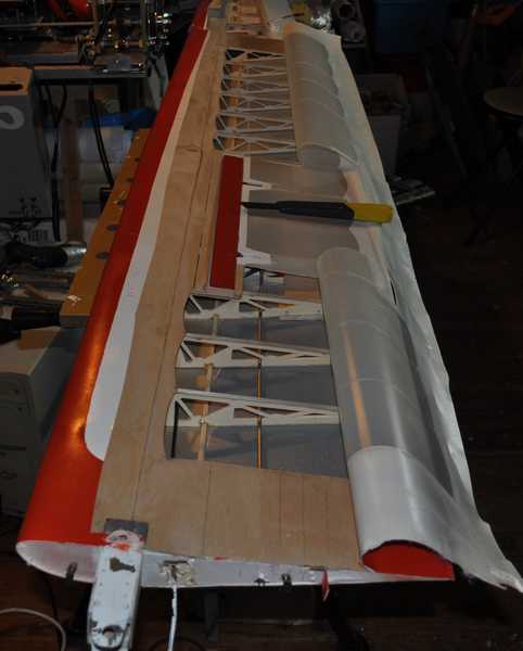

MessagePosté le: 18/09/2014 10:46    Sujet du message: Répondre en citant

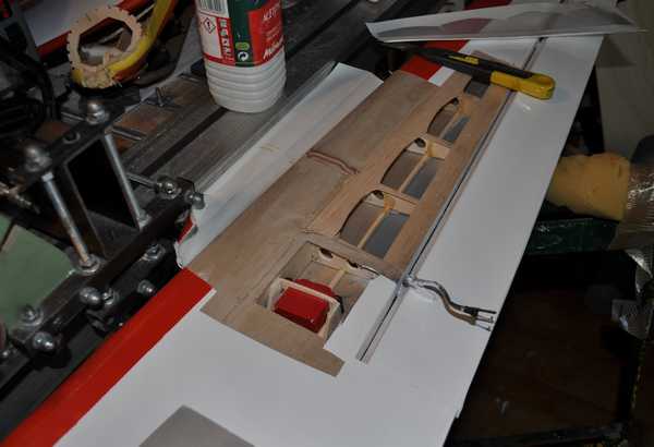

Début du démontage pour récupérer les longerons qui ont fait leur preuves avec le système de fixation de l'aile sur le fuselage Very Happy
