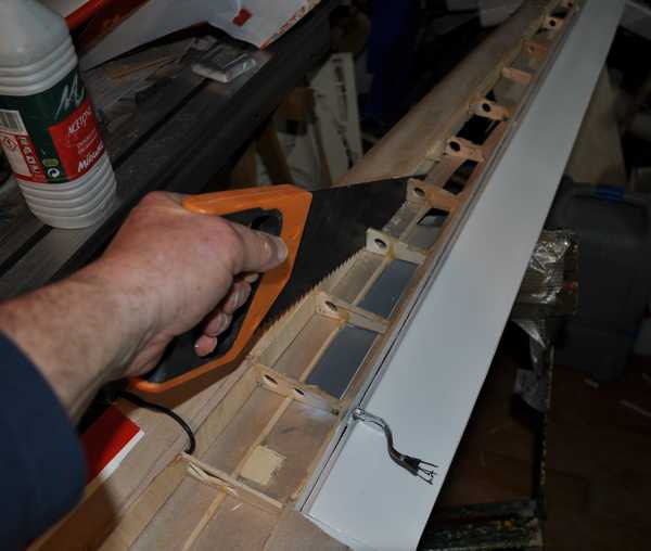

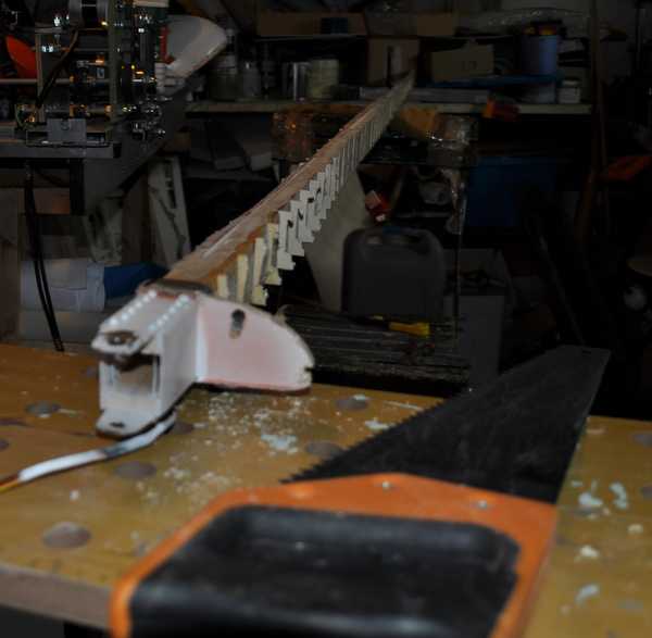

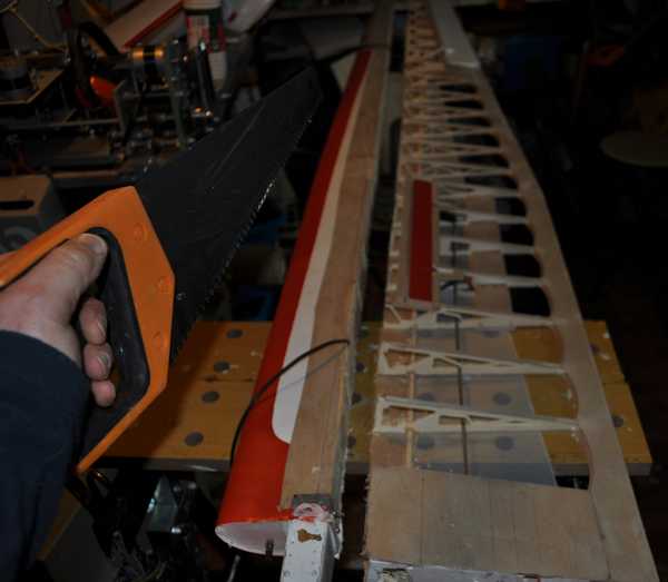

Vincent tu as raison ensuite j'ai pris la scie [arf] Grrrrr
albert
Inscrit le: 19 Nov 2009
Âge: 69 Bélier
MessagePosté le: 18/09/2014 22:11    Sujet du message: FAUCONNET en Tubes au 1/3 Répondre en citant
Super ta scie de finition le bidon d' acetone c'est pour laver le restant des copeaux Laughing

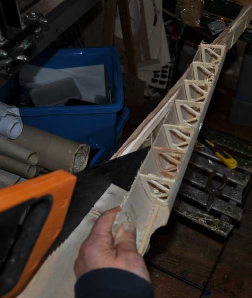

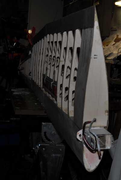

Suite et fin de l'extraction de l'os principal Crying or Very sad
j'en profité pour récupérer les coffrages bouleau d'AF , et les ailerons avec leurs charnières .

Et bien, j'en suis sur le .ul ! Il faut avoir le coeur bien accroché pour une telle opération de chirurgie sur une aile qui était en bon état. Je vais suivre ça avec intérêt encore une fois.
Marrant, sur la dernière photo on dirait un rostre de poisson-scie.
Bon courage pour la suite.

Very Happy oui je ne l'ai pas serré de près pour ensuite le finir à la ponceuse à bande .

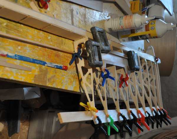

j'ai ensuite entamé la reconstruction à l'aide de fausses nervures donnant le calage des queues de nervures du nouveau profil .

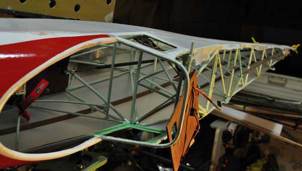

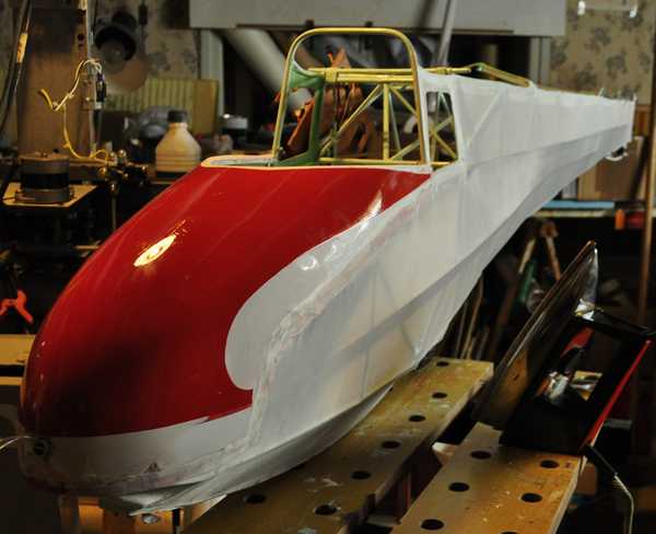

Pendant ce temps j'ai ré-entoilé le fuselage , et peint .

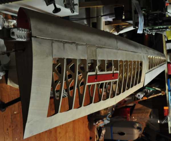

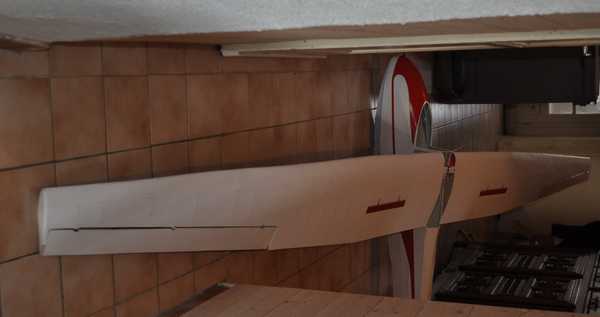

Cool Les ailes ont été assemblées en Une semaine .
A court de CTP bouleau de 4 et 6 /10 , j'ai fait un saut à Barbezieux chez Hélices VALEX qui a un bon stock .
Au fait il a maintenant des plaques de 30cm par 1m50 dans toutes les épaisseurs .

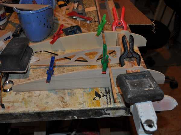

J'ai récupéré les ailerons avec les charnières maison , les servos et leurs câblages et supports , et les coffrages des AF intrados et extrados .
Pour les AF j'ai du refaire les Z , car le profil est différent , j'ai mis en plus un servo à chaque .
Finalement ça a été plus vite que je pensais Very Happy

Sur la dernière photo de ton aile ,on a l'impression que le coffrage est mal plaqué sur les nervures [humm] Confused

Very Happy Quand toutes les pièces sont découpées ça va vite . ce n'est que du collage . Ma colle PU prend en 3 heures et la blanche rapide de mon ami Jean Paul va encore plus vite Wink
Pour gagner encore du temps j'ai entoilé les ailes au SOLARTEX blanc
Je n'ai qu'une couche de rouge à passer .

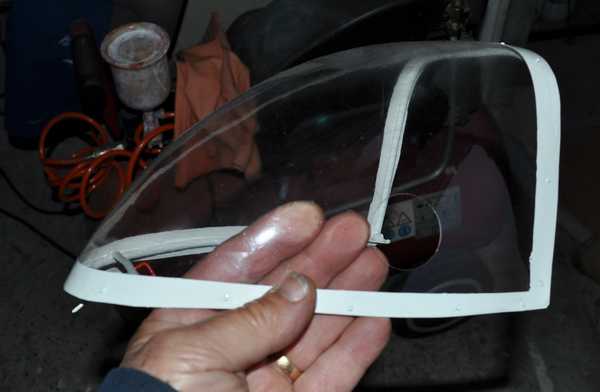

Une nouvelle bulle a été vissée sur le cadre d'origine qui n'a été abimé, et peinte:

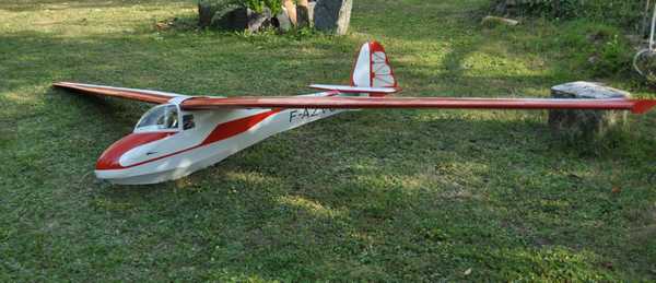

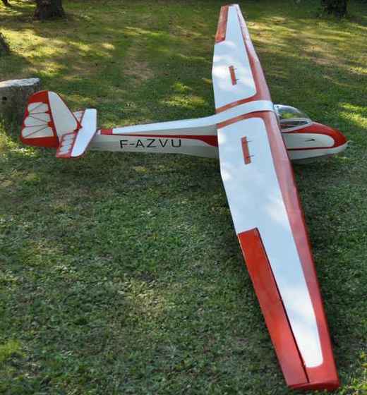

Very Happy ça y est nous avons bien volé sur cette piste superbe de Rochefort prêtée pour l"occasion par le RAC 17 que nous remercions ici .
Nous avons pas mal de photos , qui vont suivre .
Le Fauconnet avec son nouveau profil est complètement transformé sur tous les axes , plus de décrochage .
Il a maintenant 10 vols parfaits et est prêt pour Peyresourde et le vol de pente . [good] [good] Pierre
