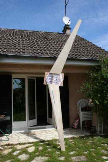

Hallo Lothar,

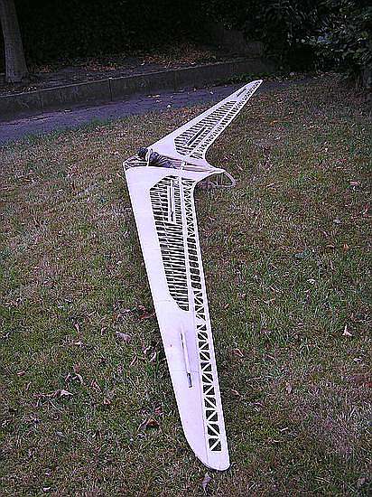

Gruß von Paris und ein Foto der Situation meines Flügels.Endlich ein zusammenbau.Es bleibt noch viel zu tun, bevor zu fliegen.
Ich hätte gern zwei Fragen : Sollen die Querruder einteilig oder mehrere?( 1,2,3)hat das ein vorteil fuer uns ?
Bei dir ,sind die Steuerquerruderausgänge über oder unten der Flügel ?
Mfg

MessagePosté le: 03/05/2008 20:01    Sujet du message: Répondre en citant
Hallo Charles,
das sieht ja genial aus! Ich bin von den Socken! [amen] [amen]
Diese Scharniere sind von KDH. Diese Firma ist irgendwo in Norddeutschland, soweit ich weiß. Mein Modellbaubauhändler versucht mir auch gerade welche nachzubesorgen. Das scheint aber nicht ganz einfach zu sein Crying or Very sad
Meine Ruder lenke ich immer gerne von unten an, einfach weil es besser aussieht. Oben sind sie natürlich viel besser geschützt beim Landen. Das ist eine Gewissensfrage [humm]
Du solltest in jedem Falle die Ruderflächen in innere und äußere Querruder unterteilen, damit du mit dem Flügel auch um die Kurve kommst.
Bei meiner werde ich alle 6 Klappen einzeln fahren. Ich möchte einfach mal sehen, wie sich das Geflügel mit den original-Ausschlägen verhält.
Im Moment ist bei mir etwas die Luft raus, da mir an dem doofen Sperrholz einiger Rippen der Spass an der Arbeit vergangen ist.
Nebenbei habe ich zwischendurch noch einen meiner Versuchsflieger -die Probe2- fast fertiggestellt.
Ich denke, in einigen Wochen wird's aber wieder weitergehen.
Lothar

Bezüglich Querruder und steuerung, denkst du das mit einer Fernsteuerung Graunper Mc 22 die Sache möglich ist?
Meinerseits jetzt dir zu gratulieren für deine letzte Realisierung. [amen] [amen]
Du scheinst ein wenig ermüdet zu sein, aber ich finde, dass du deine Modelle sehr schnell gebaut hast.
Noch einmal Bravo
Mfg

klar, MC22 ist überhaupt kein Problem! Ich fliege meine 4-Klappenflügel mit nur einer MC-19.
Die äusseren Ruder als Quer/Höhenruder ansteuern und die inneren als Wölbklappen.
In der MC19 habe ich fertige Programme für Wölbklappen zu den Querrudern gemischt und Quer- und Wölbklappendifferenzierung etc.
Ich würde eventuell erstmal für einen Test so programmieren, dass das Kurvenäussere Querruder 5° nach unten geht, dann die Kürvenäussere Wölbklappe etwa 3° nach unten, die kurveninnere Wölbklappe 7° nach oben und das kurveninnere Querruder 15° nach oben geht.
Alles weiter kann man zwar auch im Ranis berechnen, aber man kann sich auch "totrechnen"...
Darum haben meine Flügel alle einen Motor zum testen. [arf]
(da ist das "obenbleiben" einfacher)
Lothar

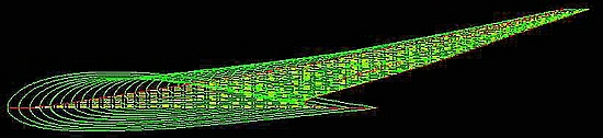

MessagePosté le: 12/03/2010 22:21    Sujet du message: es geht weiter Répondre en citant
Auf ein Neues!
in letzter Zeit habe ich mit Freunden einiges über Hortens lernen können aber auch schmerzlich lernen MÜSSEN. Dabei ist eine kleine aber leistungsfähige Gemeinschaft entstanden, die einiges an Wissen und Erfahrung zu diesen doch recht speziellen Fliegern in sich vereint. Bei der IG-Horten (ich hoffe die Schleichwerbung ist erlaubt) haben wir in letzter Zeit einige verschiedene Flieger gemeinsam entworfen und gebaut.
Der letzte Entwurf kam der H IV schon etwas näher. Es war die H XIV sozusagen eine "H IV für Arme".
Die von Andrés Chavarria ist als Experimentalversion bereits erfolgreich geflogen:
http://www.rcmovie.de/video/d27de57b7ff4c3ccaf1b/Zweitflug-Horten-XIV-Experimental-Grosssegler
Mit diesen Erfahrungen und seinem Wissen hat Andrés Chavarria für die H IV einen Entwurf der Aerodynamik gemacht, den ich dann am CAD zuende gezeichnet habe. Hier das Bild des Straks:

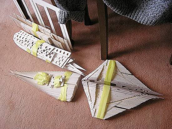

MessagePosté le: 20/03/2010 14:30    Sujet du message: Répondre en citant

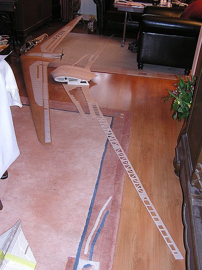

heute habe ich das Puzzle etwas ergänzt. Die zu fräsenden Beplankungsteile sind fertig geworden. Jetzt fehlen nur noch einige Streifen für die Aufleimer und die Teile für die Störklappen. Ich habe mir die Beplankung einfach mal im Wohnzimmer ausgelegt, solange die Chefin einkaufen ist:
Ich mach dann mal weiter.
Lothar
Lothar Mentz
Inscrit le: 18 Oct 2006

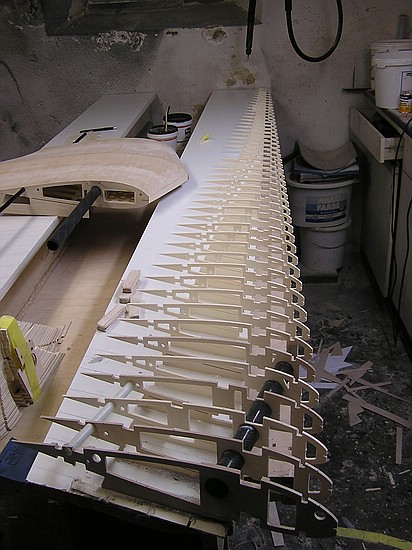

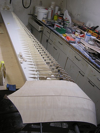

MessagePosté le: 27/03/2010 21:42    Sujet du message: Répondre en citant
...und dann mal die Rippen eines Flügels aufgestellt:
Der Anschluß an das Mittelteil passt perfekt:
Morgen mach ich dann die andere Seite.
Lothar
Lothar Mentz

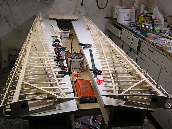

MessagePosté le: 14/04/2010 21:40    Sujet du message: Répondre en citant
Die Gurte sind drin!
diese werden jetzt noch mit Balsaauflagen versehen, damit man sie besser dem Profilverlauf anpassen kann. Das geht dann trotz Schränkung von Hand.... ohne Bandschleifer:
und dann folgt das leidige Verkasten.
Lothar
