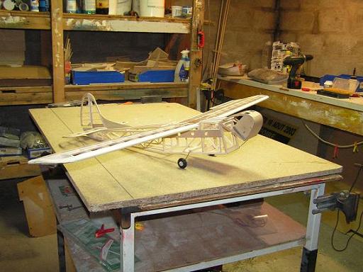

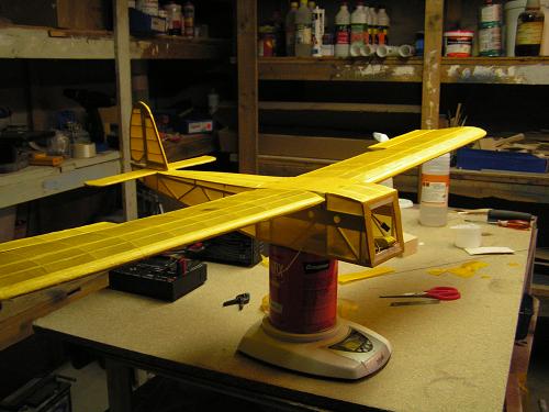

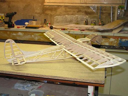

MessagePosté le: 13/01/2008 17:39    Sujet du message: Répondre en citant
bon ça avance un peu
le poids monte aussi 126g [argh]

MessagePosté le: 13/01/2008 22:15    Sujet du message: waco cg4 Répondre en citant
Comme c'est mignon tout ça ! Pour le poids t'en fais pas , le Dakota de Laurent est surmotorisé, no soucies! Les 2 Waco tout schuss , Banzaî , il arrache le Lolo !!!!
Bye
MessagePosté le: 14/01/2008 13:00    Sujet du message: Répondre en citant
C'est tout beau tout mignon et 126g, c'est tout bon ça. D'autant que comme dit Jean, je serait un peu surmotorisé.

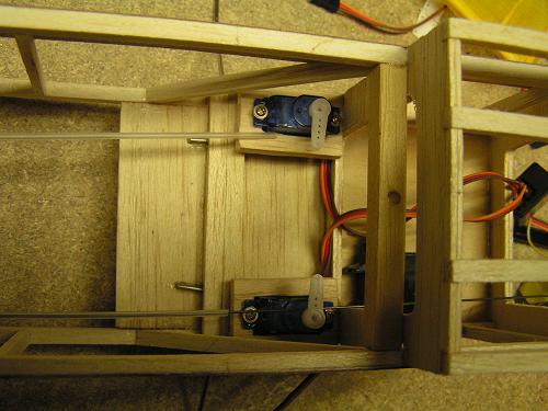

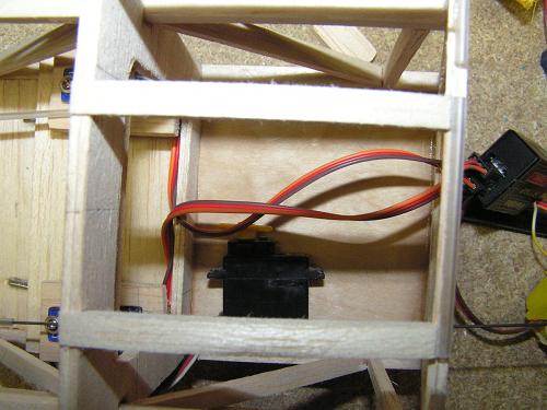

MessagePosté le: 25/02/2008 19:26    Sujet du message: Répondre en citant

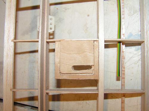

installation des servos dans le fuseau
et essai d entoillage Confused houla , ça change du solar ou autres

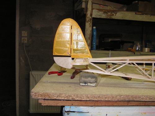

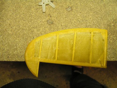

MessagePosté le: 27/02/2008 19:27    Sujet du message: Répondre en citant
ça continue dans l entoilage de la derive
petite question: la soie est pliée, comment fait on pour enlever les plies , j ai un doute qu ils restent [humm]
MessagePosté le: 27/02/2008 19:32    Sujet du message: Répondre en citant
essayes un coup de sèche cheveux, mais pas sûr que ça revienne, il faut vraiment bien la tendre à la pose, en la posant humide, ça permet de bien tirer sur la matière, c'est plus facile de le faire à 2, un qui tend et l'autre qui colle avec des point d'enduit nitro
au fait tu l'as trouvé jaune d'origine?
MessagePosté le: 27/02/2008 19:41    Sujet du message: Répondre en citant
c est un echange :reparation contre enduit+soie
je la pose séche Confused
et vu la taille de la derive a 2 MDR
je vais essayer avec des épingles a linges Wink

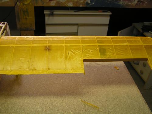

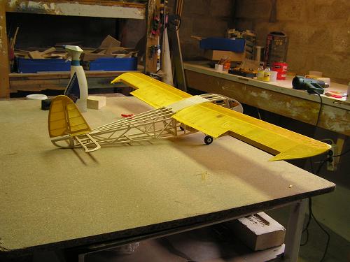

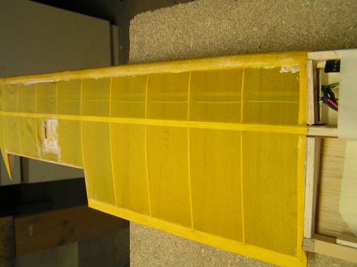

MessagePosté le: 01/03/2008 10:14    Sujet du message: Répondre en citant
j ai essayé sur l aile en la posant humide
[argh] c est pas facile mais bon j espere arriver a la tendre avec l enduit j ai un doute sur le fait d avoir le compte pour tout entoiler Crying or Very sad Crying or Very sad
MessagePosté le: 01/03/2008 10:35    Sujet du message: Répondre en citant
tu as fait le collage à l'enduit en préparant bien le bois avec quelques couches d'enduit? en principe faut éliminer tous les plis avant enduit, quand on colle en pointant à l'enduit, on tire sur les plis en décolant éventuellement avec un point d'enduit, on tient la tension quelques secondes le temps que ça sèche
j'ai eu des coupons de soie que je n'ai jamais réussit a tendre, c'était soi poubelle, soit l'utiliser pour marouffler des surfaces pleines
MessagePosté le: 01/03/2008 11:24    Sujet du message: Répondre en citant
oui j ai mis 2 couche d enduit avant , la premiere diluée a 50./°
j ose pas trop tendre la soie car la structure de l aile est vraiment legere
jepose la soie des 2 cotés et je compte la tendre apres les 2 en meme temps [humm]
MessagePosté le: 01/03/2008 16:13    Sujet du message: Répondre en citant
bon le resultat voulu n est pas la, mais pas la du tout [argh]
j ai voulu chauffé avec le decapeur et j ai cramé la soie [argh] [argh] [argh]
j espere retendre la soie avec l enduit mais pas sur du tout
la prochaine fois, je fais une aile en poly....e cof..e, non je rigole
MessagePosté le: 06/03/2008 18:04    Sujet du message: Répondre en citant
c est bon , ça avance, mais c est long tres long
avec la 2 eme couche la soie s est bien retendue Very Happy

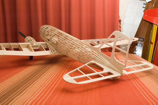

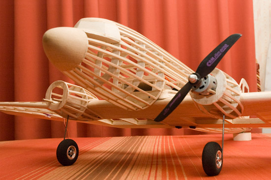

MessagePosté le: 11/03/2008 19:28    Sujet du message: Répondre en citant

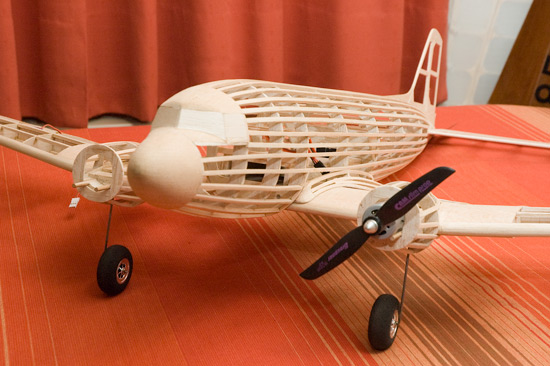

N'allez pas croire que je passe mes soirées à faire de la modélisation 3D.
Le dakota avance aussi. Il a trouvé un train d'atterrissage, des fuseaux moteur, une fixation d'aile et des karmans ainsi qu'une radio. 310g sans le moteur. Désolé de ne pas vous le présenter avec ses deux moteurs, mais la deuxième hélice doit reposer dans pas loin de 23 Ha de champs. Paix à son âme.
Ça vas bientôt sentir l'enduit de tension. Entoilage au papier japon 21g. Pour la décoration, on verra, civile ou militaire, je ne sais pas encore.
