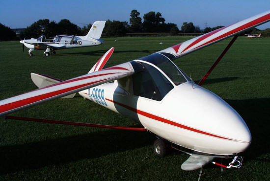

MessagePosté le: 16/04/2009 10:46    Sujet du message: Répondre en citant
sehr schön, die D-8899..... [amen] [amen]
Espenlaub

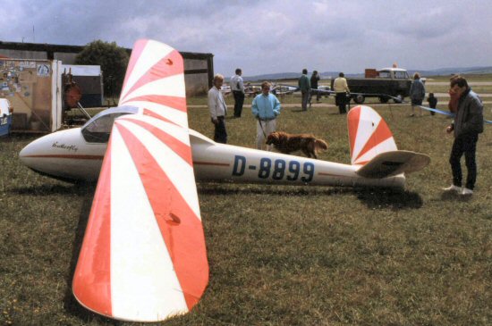

MTT
Inscrit le: 09 Fév 2008
MessagePosté le: 16/04/2009 14:08    Sujet du message: Répondre en citant
[amen] [amen] Espenlaub, Du hast mir mit der 3-Seiten-ansicht einen grossen Gefallen getan....
Getsern war ich gerade dabei, das Muster fuer die Oberseite der Tragflaechen und Leitwerke von den Photos im Netz "zusammenzustueckeln"....
Das hat sich nun erledigt...
Vielen Dank !

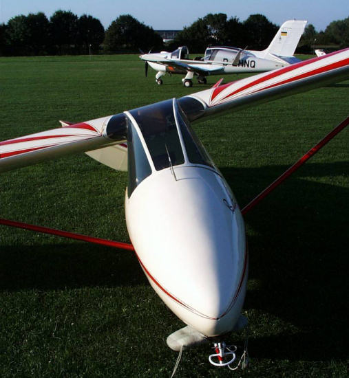

espenlaub
Inscrit le: 01 Juil 2008
MessagePosté le: 16/04/2009 15:06    Sujet du message: Répondre en citant
und ich dachte doch dass fast jeder Oldtimer-Freak dieses in seinem Bücherschrank hat:
https://ssl.topackt.com/modellsport.de/shop/product_info.php?info=p259_FLUGZEUGTYPEN-Band-1---Segelflugzeuge-1.html&XTCsid=bcf13ee63434958afe757a0446f6c558
Sende mir deine Mailadresse an:
minimoa2000-flugzeug@yahoo.de
dann kann ich dir diese Zeichnung etc. in besserer Auflösung senden.
"Herr Espenlaub" betrachtet das Leittwerk, ist über 20 Jahre alt das Foto......, mein Gott wie die Zeit vergeht.

MTT
MessagePosté le: 16/04/2009 17:39    Sujet du message: Répondre en citant
Das Buch habe ich nicht, allerdings die Baende 1&2 von Martin Simons "Segelflugzeuge"
Uebrigens sieht es so aus, als wenn die 8899 irgendwann mal neu lackiert wurde..
Auf Deinen Bildern sieht es so aus, dass einfach nur das muster in rot auflackiert ist, waehrend man auf diesen Bildern duenne, zusaetzliche Zierstreifen erkennen kann :
HR: http://www.segelflug.de/segelflieger/ralf-henning.glomb/bilder/segelfl....._Ka1-D-8899.jpg
HR: http://www.segelflug.de/segelflieger/ralf-henning.glomb/bilder/segelfl.....a1-D-8899-2.jpg
espenlaub
MessagePosté le: 16/04/2009 18:19    Sujet du message: Répondre en citant
....nein, nein, die war damals schon so. Aber die Bilder sind aus einer Zeit, da wusste ein Normalsterblicher noch nichts von einer Digitalkamera, die Zeichnung von Hand gefertigt. Folglich findet sich dann auch auf der Zeichnung ein Muster:
Es gibt da einen ganzen Fotosatz der Maschine, leider habe ich selbst nur noch die wenigen Aufnahmen. Gary Gray von AEROMAX hat das in seinem Programm, vielleicht sogar auch sein Partner in den USA:
http://www.bobsairdoc.com/
Die Mail ist an dich raus und wenn 8 MB in dein Postfach passen wirst du es gleich haben.
Espenlaub[/quote]
