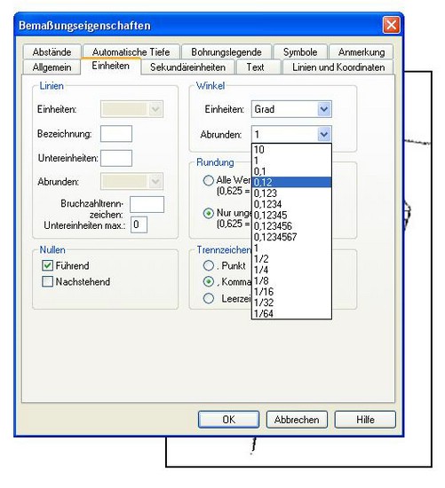

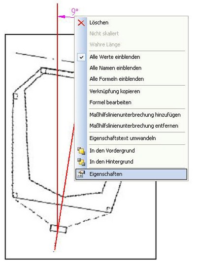

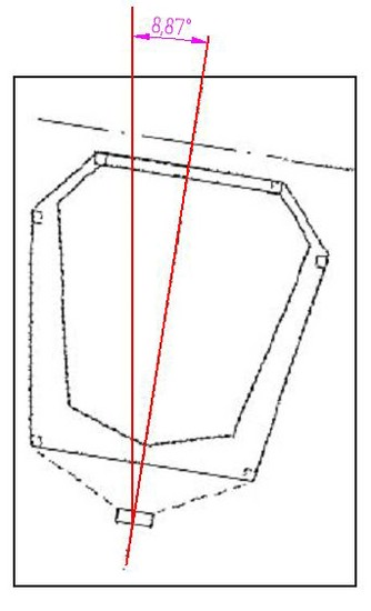

MessagePosté le: 29/01/2009 22:52    Sujet du message: Eigensschaften Bemassung/propriété cotation Répondre en citant
Steph, je vois que dans ta vidéo ton plan est incliné de 9° pile, tu es sûr d'avoir dans les paramètres du programme des décimales après la virgule? ...
Eine Antwort war ich Vincent noch schuldig bezüglich der Bemassungseinstellung. In der Tat hatte Vincent recht. Schaut man nämlich auf das Formatmenu wird der genaue Wert angezeigt
En effet Vincent avait raison avec son commentaire concernant des décimales après la virgule. Si on regarde dans le menu du format la valeur correct s’affiche
Also bin ich mal wieder auf die Suche gegangen, denn im Bild werden ja 9 ° angezeigt und bei den Eigenschaften fündig geworden. Ein Klick auf das Winkelmass und das Menufenster öffnet sich
Donc je suis allé à la recherche et j’ai trouvé dans les propriétés ce qu’il me faut. Une clique droite sur la souris on étant au-dessus de la cotation d’angle et le menu s’ouvre
Nun noch auf die "Eigenschaften" klicksen, "Einheiten" wählen und schon kann die Einstellung unter "Abrunden" geändert werden
Maintenant on clique sur "propriétés", après "unité" et sur la côté droite "arrondit" les chiffres après la virgule souhaiter
… und schon steht der richtige Wert dort. Danke Vincent für den Hinweis
… et voila la bonne valeur s’affiche, merci bien Vincent pour la remarque.
