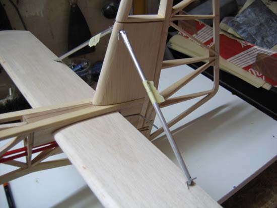

Je cherche le point d'aboutissement des haubans sur le stabilo
merci d'avance
Jean-Pierre
MessagePosté le: 27/01/2010 14:54    Sujet du message: Répondre en citant
Zut c'est vrai qu'il n'est pas au plan, et je ne l'ai même pas sous la main en ce moment pour te le mesurer, par contre avec le 3 vues ça sera encore plus précis

Merci Vincent
En fait c'est pratiquement 50 % de la partie de stab hors fuselage

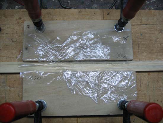

MessagePosté le: 02/02/2010 23:20    Sujet du message: Répondre en citant

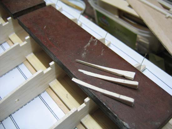

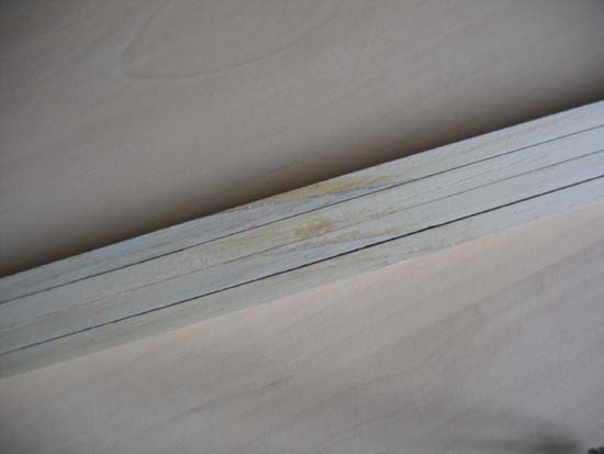

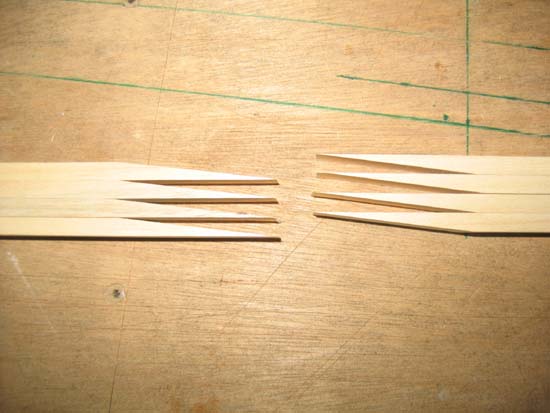

Bien que les longerons d'extrados travaillent principalement en compression, les baguettes balsa de 10 x 5 prevues pour cet usage m'ont semblé peu resistantes. J'ai donc choisi de realiser les longerons d'extrados en samba
Il faut donc realiser des entures ( ou scarf dans la construction navale ) En bois de fil la longueur du biseau doit etre egale à 6 à 12 fois l'epaisseur
Une cale fixée sur le lapidaire "maison" permet ....
...d'obtenir des biseaux réguliers et identiques
A coller bien serres entre deux cales sans oublier le film alimentaire individuel
Le résultat est satisfaisant
A bientot
Jean-Pierre
MessagePosté le: 03/02/2010 08:01    Sujet du message: Répondre en citant
bonjour,
j'aurais peut-être décalé les entures les unes par rapport aux autres sur la longueur du longeron, mais c'est déjà certainement très solide ainsi! Very Happy
JP Leroy
Inscrit le: 10 Juil 2006
Localisation: nord cotentin
Âge: 74 Taureau
MessagePosté le: 05/02/2010 18:23    Sujet du message: Répondre en citant
Bonsoir Fabrice
Comment as tu deviné que les entures n'etaient pas decalées Embarassed
rien ne permet de le dire sur les photos . Mais c'est bien le cas je m'en suis rendu compte justement au moment du collage quand j' ai vu le bout des baguettes bien aligné, pas tres futé Confused
Normalement un essai de flexion sur une poutre bien "scarfée" montre rarement une rupture dans le plan de joint on verra bien

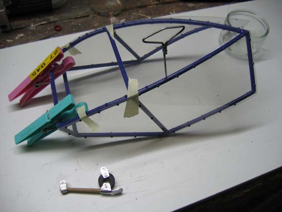

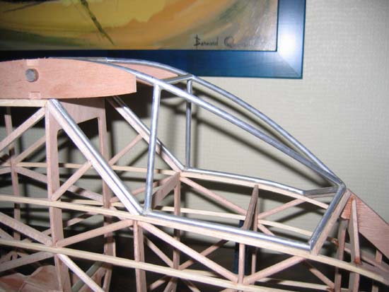

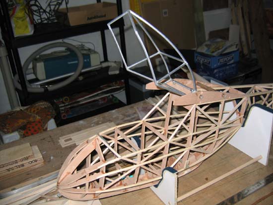

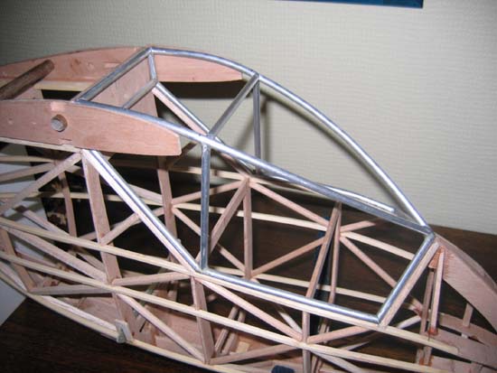

L'armature de verriere debarassée des adhesifs et pinces a linge
A propos sur le Doppi grandeur la verriere est elle pivotante ou totalement amovible ?

JP Leroy
Âge: 74 Taureau
MessagePosté le: 05/02/2010 18:46    Sujet du message: Répondre en citant
Merci Vincent
Je me rends compte que mon armature est un peu trop fuyante ( je ne trouve pas le terme approprié ), mais j'ai l'impression que là aussi ça depend des machines
Jean-Pierre
MessagePosté le: 05/02/2010 19:13    Sujet du message: Répondre en citant
Oui ça dépend vraiment du modèle, je m'étais basé à l'origine sur le D-9083 http://www.retroplane.net/doppelraab/doppelraab.htm et on voit bien que la verrière suit la ligne du nez
JP Leroy
Âge: 74 Taureau
MessagePosté le: 05/02/2010 19:27    Sujet du message: Répondre en citant
Je prefere dans le prolongement du nez ou presque. Cela allège l'avant et c'est plus joli. Il est vrai que cela sur le réel cela doit limiter la taille du pilote en place avant
Jean-Pierre

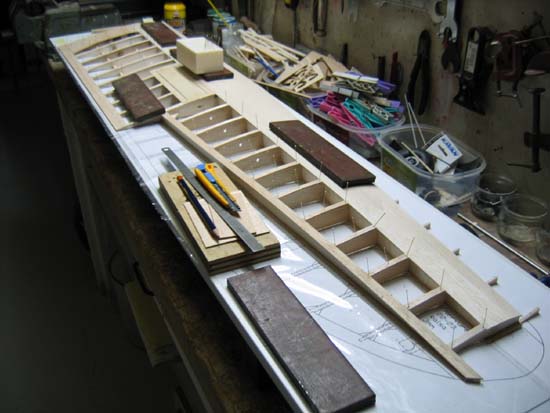

MessagePosté le: 14/02/2010 18:35    Sujet du message: Répondre en citant
Bonsoir

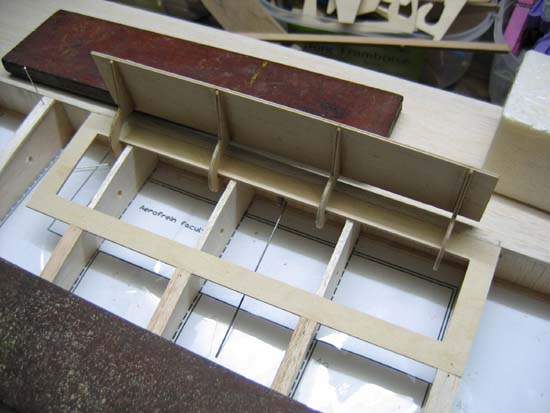

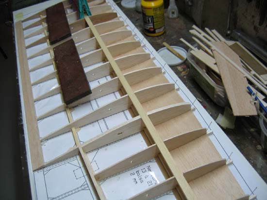

Je vais attaquer les ailes. Il y a t il une astuce pour former le coffrage d'intrados ou plus exactement le faire plaquer sur les nervures ? J'imagine une cale de 5 mm au BA une de 1 ou 1.5 entre le longeron et le BA. Ceci semble facile dans la partie droite mais dans la partie en fleche les cales sont degressives ? il est peut etre plus simple de coller a la cyano en plaquant au fur et a mesure ?
Merci de votre aide
Jean-Pierre
Âge: 78 Bélier
MessagePosté le: 14/02/2010 19:07    Sujet du message: Répondre en citant
Salut Jean Pierre.
Personnellement, je n'ai pas collé le coffrage dessous, j'ai collé sous le longeron une bande de 10mm qui part de l'axe du longeron inférieur vrers l'arrière de l'aile. Je construit un cadre, ce longeron, le renfort de bord de fuite, les chapeaux de nervure (comme pour les ailes de mini-Corback).
Je monte sur ce cadre, les longerons inférieurs, les nervures, les fourreaux, les renforts de longeron, je termine l'extrados, puis je démoule, je calle l'aile à l'envers et je termine le revêtement inférieur entre la bande de 10mm et le bord d'attaque.
Je pense que ce n'est pas clair, je te fais un croquis.
Jacques.
JP Leroy
Âge: 74 Taureau
MessagePosté le: 14/02/2010 19:17    Sujet du message: Répondre en citant
bonsoir jacques
Ne fais pas de croquis j'ai parfaitement compris : tu constitue l'arriere du
" revetement" : 10 mm de coffrage avant + chapeaux + BF tu montes l'aile et seulement apres tu complete le coffrage intrados avant . Bien vu je me demande si je ne vais pas faire cela partiellement ( sans les chapeaux ) une fois l'extrados avant coffré les risques de vrillage sont quasiment nuls
Jean-Pierre
MessagePosté le: 14/02/2010 19:20    Sujet du message: Répondre en citant
En fait il n'y a qu'au bord d'attaque que le coffrage doit remonter aux nervures, le profil étant bien plat
je m'étais fait des petites cales en biseau comme ça, là c'est l'aile du Harbinger, mais j'avais fait la même chose pour le Dopp
si la pointe de la cale n'est pas assez effilée et que le coffrage plaque mal, je glisse en plus une languette de carton fin, ensuite l'epingle traverse tout pour bien plaquer le plan de travail
Les chapeaux je les met à la fin apres demoulage de l'aile

JP Leroy
Âge: 74 Taureau

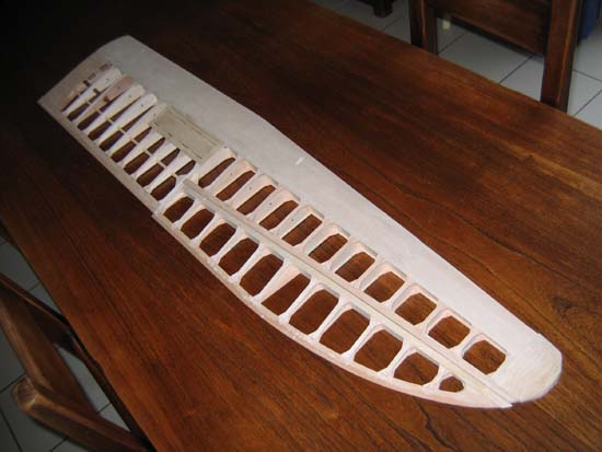

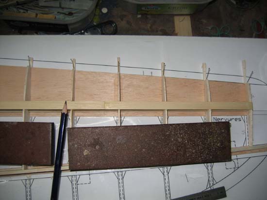

MessagePosté le: 19/02/2010 23:30    Sujet du message: Répondre en citant
Bonsoir
C'est parti pour l'aile tribord
J' ai choisi la solution de Vincent les petites cales sous l' avant du coffrage. On peut les fabriquer facilement avec les depouilles des planches de nervures ( quand on ne les a pas mises a la poubelle Rolling Eyes )
Les petites cales font bien leur office et sont plus ou moins enfoncées suivant l'epaisseur du profil
j'ai choisi de raccorder le coffrage en coupe droite sous la nervure qui est indiquée par le crayon. Pas tres futé : les entures et le raccord coffrage sont dans la meme zone

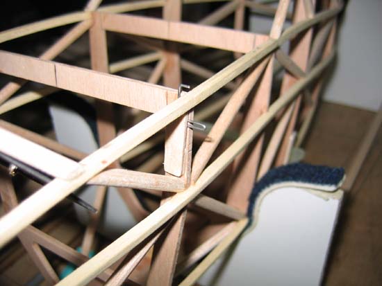

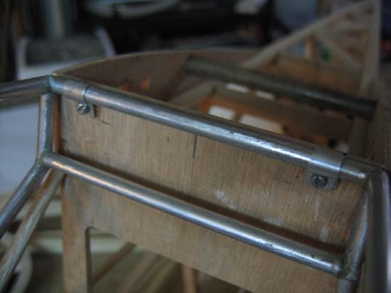

Auparavant la verriere ou plutot l'armature a recu ses "charnieres". Un regal a manoeuvrer, le grand luxe
Le systeme de verrouillage de la verriere. Je vais refaire la petite contre plaque en cp qui est mal fagottée. Un petit morceau de balsa sera collé autour du poussoir et permettra de coller l'entoilage
c'est tout pour ce soir
Jean-Pierre

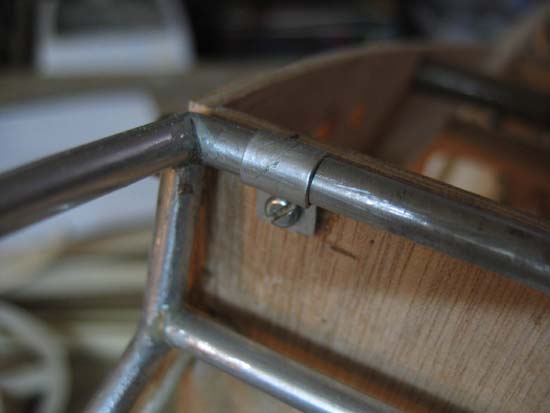

Patrick 34
Inscrit le: 04 Mar 2009
Âge: 74 Poissons
MessagePosté le: 20/02/2010 16:20    Sujet du message: Répondre en citant
Bonjour Jean Pierre
Ton Doppi avance bien!

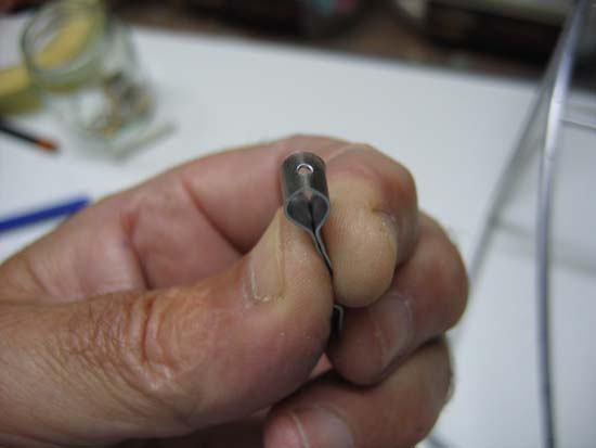

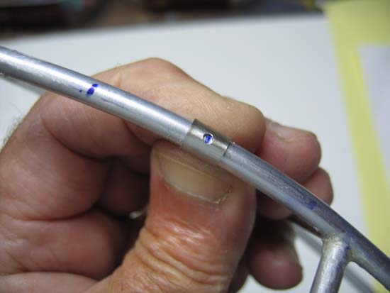

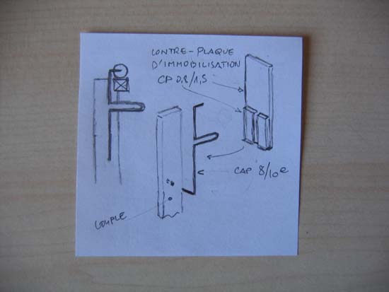

Jolie l'armature de ta verrière; mais pourrais tu me détailler sa charnière?
... afin que je copie
Amicalement Patrick
JP Leroy
Âge: 74 Taureau
MessagePosté le: 21/02/2010 22:59    Sujet du message: Répondre en citant
Bonsoir Patrick
rien de plus simple :
Deux petites bandes de tole AG ep 8/10eme largeur 7 mm cintrées autour du tube en forme de P en veillant a laisser un peu de jeu entre les deux pattes. En serrant plus ou moins la vis on regle le "mecanisme de friction" qui permet a la verriere de rester ouverte
nettement moins jolie de près l'armature. La macro numerique ne fait pas de cadeau
Dans la foulée un crob du petit crochet de fermeture ( photo dans le post précédent ) il est un peu raide et assez desagréable a manoeuvrer
Jean-Pierre

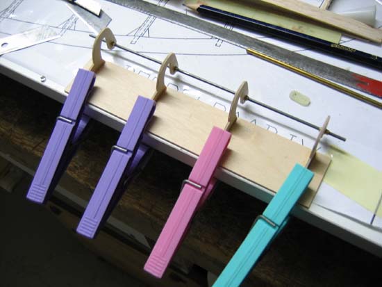

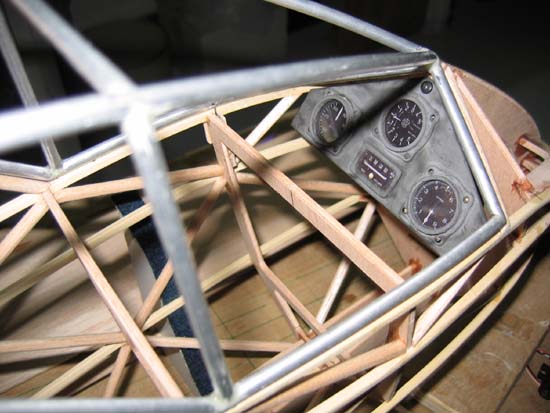

Assemblage des lames d'AF. Comme j'avais juste un petit bout de tube laiton de 2 x 3 j'ai utilisé une cap de 2 mm comme axe
Collage des chapeaux à la colle blanche. Quel adhésif employez vous pour les petits goussets de raccordement ?

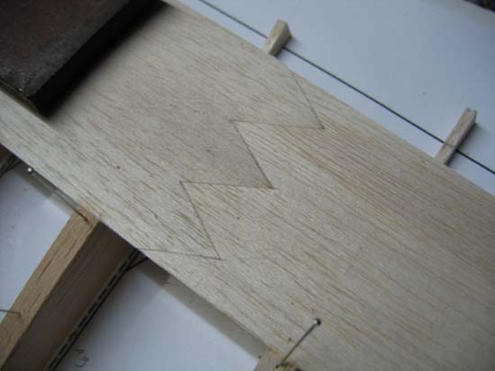

finalement j'ai fait un raccordement en dents de scie pour le coffrage d'extrados. Celui là n'est pas particulierement reussi. Jacques, pas de probleme pour coffrer sans couper au niveau de la cassure de BA
Les AF fonctionnent bien
le tableau en place

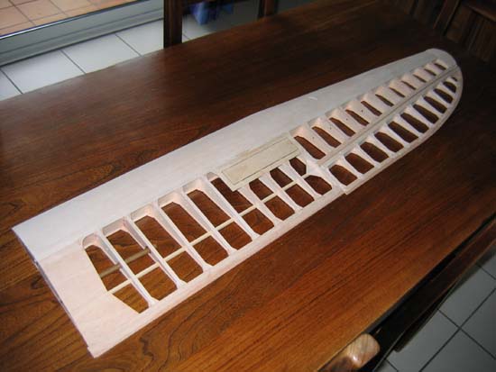

Le gros oeuvre de l'aile tribord est terminé
Il reste l'articulation d'aileron a ajuster et le poncage general. Ah ! il manque aussi le bord d'attaque je dois aller le decouper sur la petite circulaire du club
L'aile babord est démarrée mais au rythme lumbago : je colle une nervure , je souffle un peu, je colle une nervure, etc

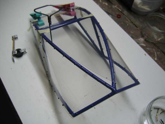

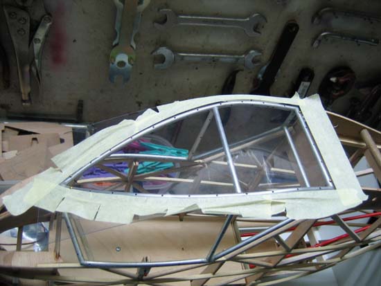

MessagePosté le: 04/11/2010 22:00    Sujet du message: Répondre en citant
Bonsoir à tous
Me revoici, me revoilà après un long silence. Merci à Erwan pour son encouragement. Le lumbago du siecle suivi de la sciatique de l'année cachaient une méchante hernie discale qu'il a fallu opérer, me voici de nouveau opérationnel. La fin de la longue convalescence a été mise à profit pour avancer un peu sur le doppi :

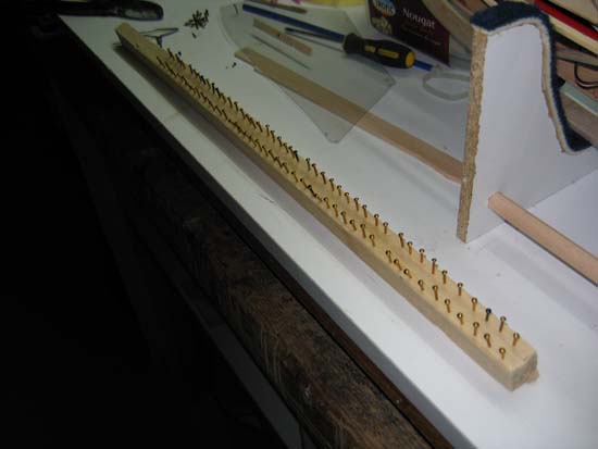

le perçage de l'armature de verriere
le guide de perçage facile a utiliser. Seul inconviénient il en faut 3 pour percer tous les trous mais c'est vite fait
L'armature est percée et peinte
Auparavant les panneaux transparents ont été "tracés" a l'aide d' adhesifde masquage et decoupés
Les clous sont prets pour la peinture
Il ne reste qu' a assembler soigneusement...
en percant le materiau transparent (?) avec un petit poincon
J ai choisi de faire les haubans de stab démontables coté dérive
voilà pour ce soir
Jean-Pierre
