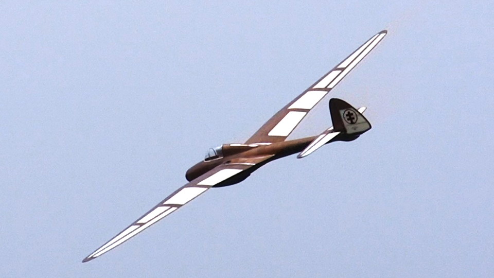

I have only pictures from the video by Joëlle.
Laco
MessagePosté le: 13/04/2017 18:36    Sujet du message: Répondre en citant
Voilà le Janosik de Laco, format .pdf .dxf et .studio pour une découpe directe à la CraftRobo
