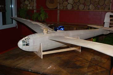

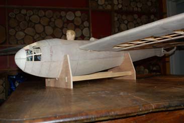

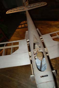

MessagePosté le: 16/01/2011 22:27    Sujet du message: Répondre en citant
15 jours sans donner de nouvelles et mon fil de discussion a plongé dans les profondeurs du classement.
Pendant ce temps je coffrais, et je coffrais, et je coffrais.
2 ailes quasi terminées, il reste à coffrer les bords marginaux et poser les chapeaux de nervures
Pour le fuselage il reste la pointe avant à coffrer
Le nez (ne me tapez pas dessus) sera recouvert en fibre/epoxy. Pour l'instant il est en balsa et complètement évidé.
Je vais couler dedans un mélange de grenaille de plomb et epoxy.
Tout l'avant du fuselage sera enduit et peint.
Mon Rhoensperber est passé sur la balance: le bébé fait 4,2kg. Un petit test d'équilibrage m'indique qu'il me faudra environ 450gr de plomb dans le nez.
Au final il devrait sortir aux alentours de 5kg ( pour 3,80m et 83 dm2), ça devrait donner 60 gr/dm2

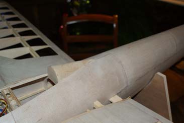

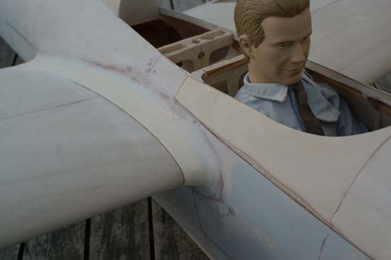

Les raccord de karman restent à faire (remplissage avec du balsa puis coffrage en CTP 0,4mm
Fin du coffrage le week-end prochain. A bientôt.

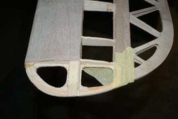

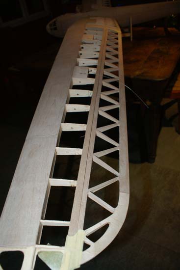

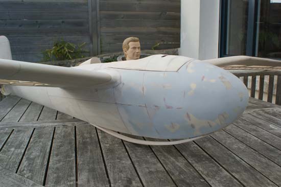

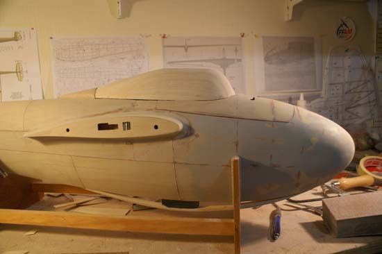

MessagePosté le: 30/01/2011 23:28    Sujet du message: Répondre en citant

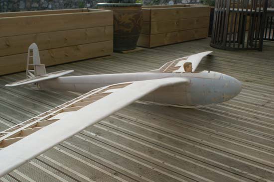

J'ai travaillé le week-end dernier et aujourd'hui sur le rhonsperber.
Fin du coffrage des ailes et du fuselage.
Nez en verre-epoxy ( il sera peint).
Karmans remplis de balsa puis stratifiés verre-epoxy.
Tout l'avant est enduit au mastic polyester + quelques heures de ponçage. Tout l'avant sera peint.
J'ai également moulé le patin en lamellé -collé. Pour reprendre le montage du rhonsperber en expo au musée de la Wasserkuppe, j'ai collé le patin à l'avant et à l'arrière (en clair, ce patin est raide de chez raide). Je suppose que celui présenté au musée a un patin qui n'est pas fonctionnel ?
Pour éviter que le patin se décolle, j'ai percé et collé une cheville en hêtre de 6mm à chaque extrémité.
Je vais faire comme jean-claude pour l'amortisseur du patin. je vais découper un bloc de mousse de cale à poncer qui sera collé entre patin et quille. De toute façon, ce bloc de mousse ne servira à rien puisque le patin est hyper raide.
J'ai également fait le centrage: 385 g de grenaille de plomb dans le nez. J'ai coulé de la résine époxy sur la grenaille, comme ça ça ne bougera plus.
J'ai pesé la machine: 4750 g avant entoilage, peinture et pose de verrière.
Je pense que fini, il ne dépassera pas les 5kg.
Prochaine étape, la taille dans un bloc de balsa de la forme pour thermoformage de la verrière. Ca va faire des copeaux !!
Ensuite, reprise des tentatives de brasage du cadre de verrière après l'échec d'octobre.

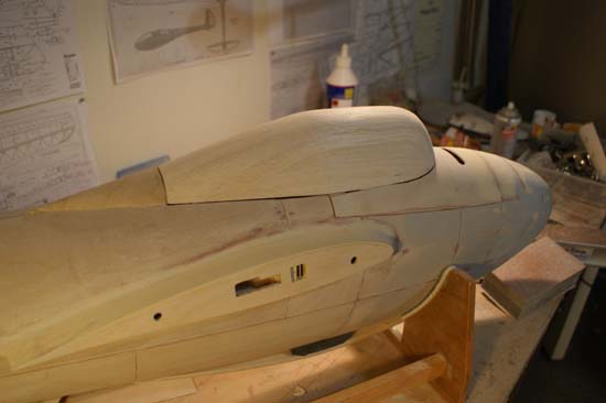

J'ai commencé à tailler la forme de la verrière dans un bloc de balsa.
J'ai mis des copeaux et de la poussière de ponçage partout (surtout dans le nez), mais je suis arrivé à peu près au bout.
Maintenant je vais prolonger la forme sur 10mm sur le dessous et l'arriere pour avoir de la marge, puis stratifier un tissus de 100gr/m2 + enduit cellulosique + ponçage fin.
Avant thermoformage, Cela vaut-il le coup d'appliquer une peinture brillante pour avoir une surface lisse?
Ou bien coller de la feutrine?

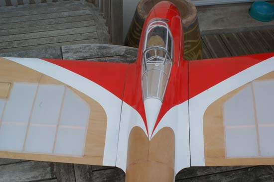

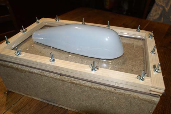

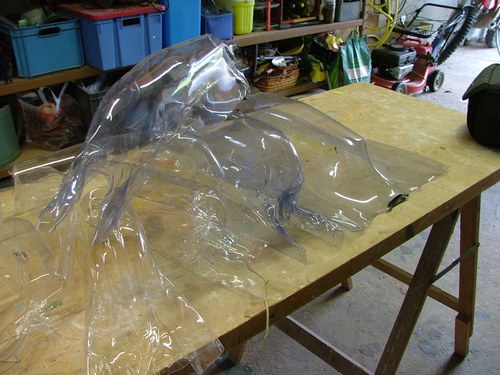

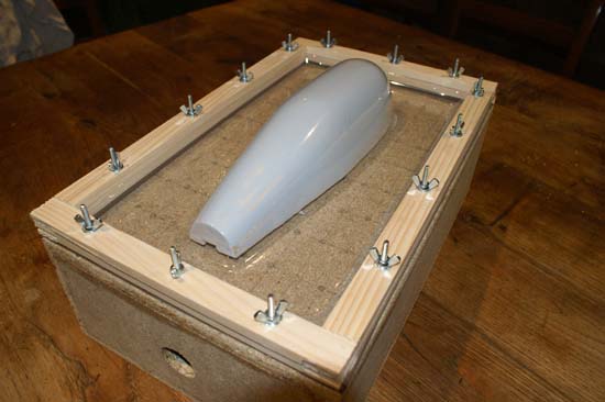

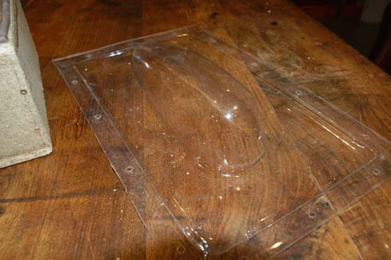

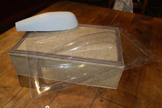

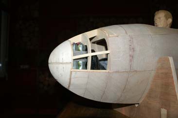

Week-end studieux. Je me suis lancé dans le thermoformage de verrière.
Imprévoyant je n'avais qu'une feuille de PVC (celui qui blanchit quand on le plie). Donc pas le droit à l'erreur.
J'ai décidé de ne pas suivre la méthode de Christian, car elle génère trop de chutes Laughing
Option boite à vide. 6 morceaux d'agglo achetés au magasin de bricolage d'à coté, vissés-collés plus du joint adhésif à fenetre. En 2 heures j'avais ma boite plus un cadre une heure plus tard.
Pré-chauffage du four à 220°C. J'ai d'abord mis quelques chutes de PVC (0,8mm) pour voir ce que ça donnait. En gros c'etait ramolli en 1 minute porte fermée.
Il était temps d'y aller. Chauffage de la plaque, mise en place du cadre sur la boite, mise en route de l'aspirateur (merci Gildas), en 10 secondes la verrière était moulée.
Impeccable (ou presque: quelques petites bulles se sont formées sur la forme sous le mastic de finition avec la chaleur du PVC).
Je ne peux que vous recommander cette méthode. Pas de risque de faire des plis ou autre défauts. [good]
Une seule feuille de PVC

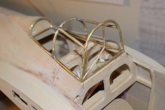

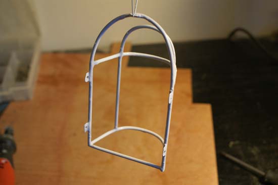

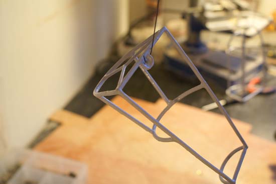

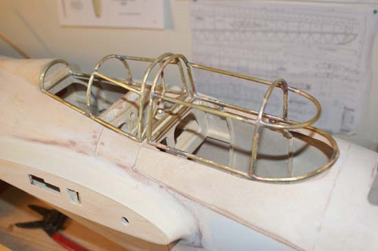

Ensuite deuxième fabrication à risque : les cadres de verrière. Après mes échecs de Septembre j'ai acheté un chalumeau plus puissant que le spotflam: 6 euros made in china.
Et là ça marche tout seul. J'ai 2 type de baguettes (40% Ag et 6%AG). Les deux marches impec sans besoin de dégraisser les tubes de laiton. Ça fond bien, ça mouille toutes les jonctions de tubes par capillarité.
Voilà le résultat
Un gros coup de brosse abrasive, plus papier de verre, puis mise en peinture.
Et pour finir la journée en beauté, j'ai teinté le fuselage, l'empennage et le volet de dérive (couleur mélange chêne/merisier dilué comme le Nemere).
Les ailes n'y sont pas passées car il me reste à poser les chapeaux de nervures).
A bientôt

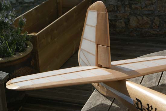

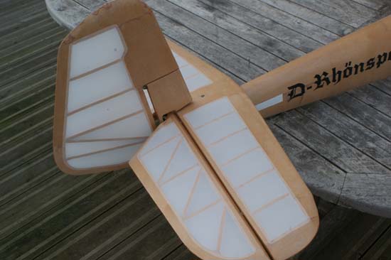

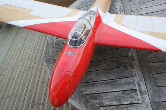

MessagePosté le: 20/02/2011 21:29    Sujet du message: Répondre en citant

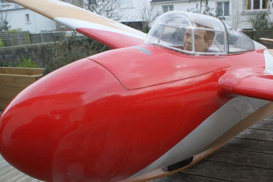

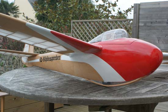

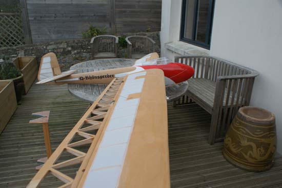

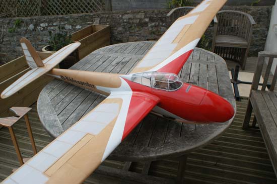

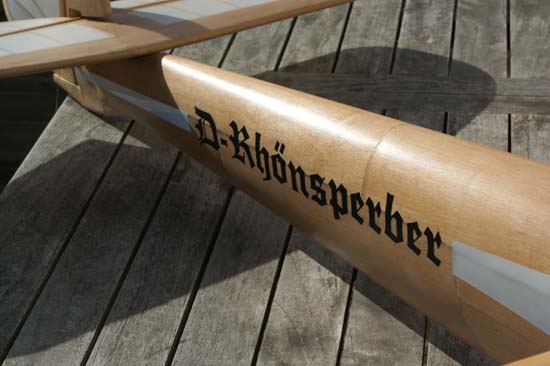

Ce week-end un peu d'entoilage, un peu de vernis et beaucoup de peinture.
Volet de dérive et empennage entoilés et vernis
J'ai utilisé du diacov incolore. C'est vraiment nickel. J'ai du mettre mon fer sur température mas (220°C). Ça colle fort, la toile est vraiment costaud, mais la tension me semble plus faible qu'avec le solartex ou l'oratex.
Je n'ai pas eu de problème pour le recouper après collage. J'utilise une sorte de bistouri.
Le haut de la dérive doit encore être peint (bandes noir, blanc, rouge).
L'immatriculation: imprimées sur du décalcomanie pour imprimante laser.
Un couche de verni dessus pour protéger.
Mon vernis est un vitrificateur pour parquet, finition cirée de chez Leroy-Merlin (marque de distributeur Luxens). Il n'est pas trop brillant, seche vite et sans odeur. J'avais utilisé le même pour le Nemere.

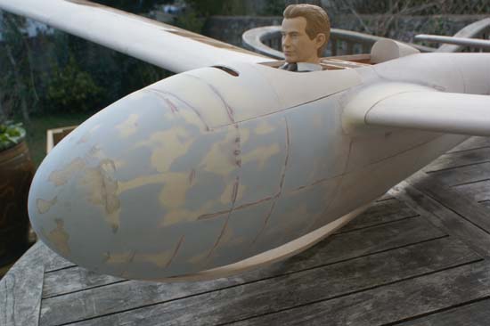

Peinture sur l'avant du fuselage: c'était mon objectif de marié bois vernis et laque. La déco ne correspond à aucune machine existante, mais j'ai repris l'immatriculation du Rhönsperber exposé au musée de la Wasserkuppe .
Ça donne ça:
La peinture m'a pris une heure, la préparation de surface une semaine (en soirée de 21h00 à 23h30) [oouf]
J'ai commencé par une couche de mastic en bombe (gris clair) pour bien voir les défauts, puis masticage au mastic polyester, suivi de quelques heures de ponçage avec toutes sortes de grains, fini au 500 (tout ça à sec car le bois alentour n'aurait pas aimé l'eau.
Pour finir peinture blanche en bombe (excellente peinture que je vous recommande: luxens apparence laquée - ne coule pas, séchage rapide, mais durcissement assez long, et brillant extra).
Bon je triche un peu , seul l'extrados des ailes est entoilé. Il me reste aussi les ailerons à faire.
La verrière aussi n'est pas assemblée. Il faut que j'ajuste la bulle sur la structure en tube. Et puis la cabine à aménager, le patin à finir (avec du skaï), un crochet de lancement au sandow à poser, la sonde du badin à fabriquer,... Du boulot pour un bon mois. Wink
J'espère être prêt pour l'expo d'Angers.
