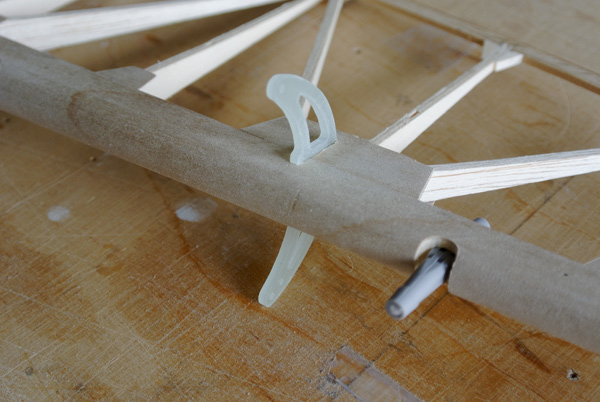

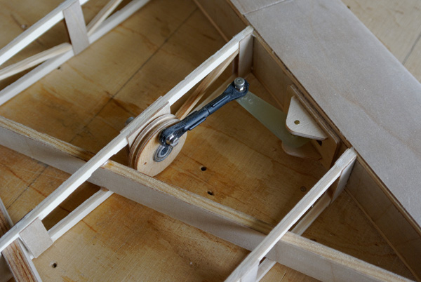

Für die Anlenkung der Querruder mittels Seil habe ich eine Seilrolle vorgesehen. Das Servo sitzt in Rumpfnähe unsichtbar unter der Nasenbeplankung. Die Verbindung Servo-Umlenhebel erfolgt mit einer 2 mm CfK-Schubstange, die an jeder 3. Rippe abgestützt ist.

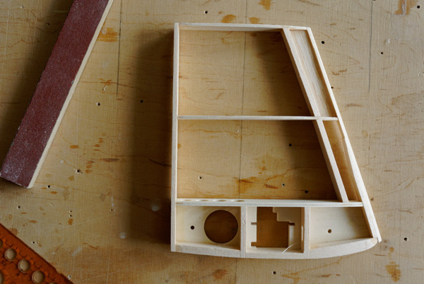

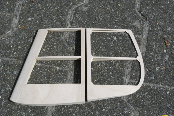

Vorgestern habe ich mit dem Bau der Seitenleitwerke begonnen. Die Grundplatte und die untere Rippe sind aus Pappelsperrholz, der Rest ist aus Balsa.

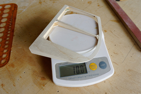

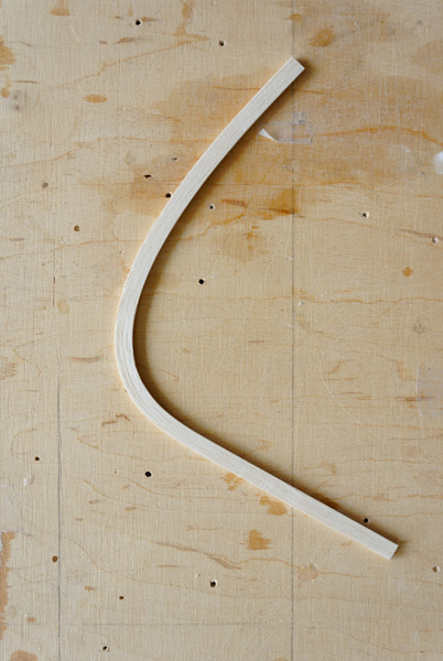

Der Kern der Endleiste ist lamelliert aus 4 Leisten Balsa 1,5 mm:
Hier das fast fertige Ruder, unter der Beplankung ist alles aus Balsa:
Leicht?

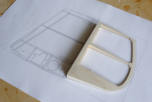

Hier das fast fertige rechte Seitenleitwerk. Die Nasenbeplankung habe ich aufgebügelt, ohne Vorbiegen, ging super. Insgesamt wiegt ein Seitenleitwerk incl. Servo in diesem Zustand 45 g. Es fehlen noch "Randbögen" und die rückseitige Beplankung, sowie Scharniere, Bespannung, etc. Ich rechne mit 55 g im fertigen Zustand.
