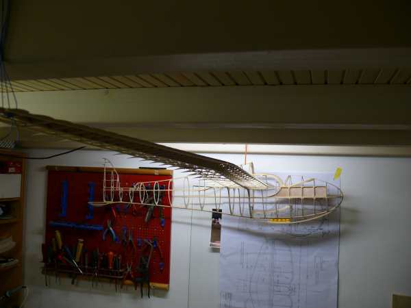

MessagePosté le: 14/10/2012 17:40    Sujet du message: Répondre en citant
Confused was ist hier los - baut keiner mehr im deutschsprachigem
Bereich Confused
Na gut, so richtig viel habe ich auch nicht geschafft .
Die Kufe ist jetzt meine Arbeit:
Hergestellt habe ich sie wie auch schon bei der Ka 3 beschrieben,
deshalb nur de Link:
http://www.retroplane.net/forum/viewtopic.php?t=1597
Die Dämpfung habe ich aber dem Original nachempfunden.
Die Untergurte wurden mit Balsa ausgeleimt, beidseitig mit
0,6mm Sperrholz beplankt und rund ausgeschliffen.
auf der Landekufe sind Führungsleisten aufgeleimt worden:
So haben die Tennisbälle mit 20 mm Durchmesser
einen guten Halt und bleiben auch da wo sie hin gehören.
Die Kufenbeschläge fertige ich aus Messing.

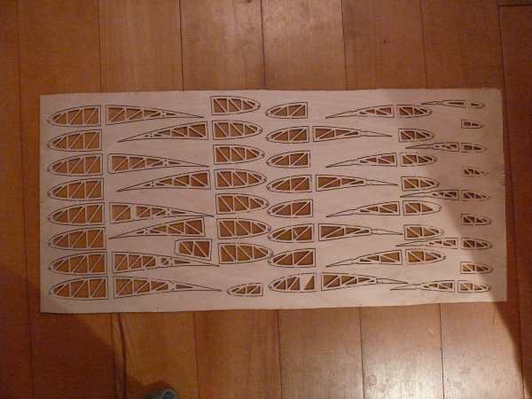

Ja Lothar hat mir netter Weise die ganzen Rippen gezeichnet
und gefräst und die sahen richtig super aus
Very Happy doch dann---- Confused
passte der Winkel von Profillisene zum Holm nicht - ich habe da
den falschen Winkel angegeben und somit passte die Wurzelrippe nicht
zur Anschlussrippe der Fläche Crying or Very sad Crying or Very sad
Nach dem misslungenen Versuch die Halbrippen an zu passen
und meinem Hilferuf nach Bremen hat mir Lothar innerhalb von einer
Woche die ganzen Rippen umgezeichnet und noch mal neu gefräst Very Happy
Nochmals einen dicken Dank in den hohen Norden [good] [good]
Das mal zwei habe ich dann nochmal bekommen:
Du hast da noch was gut bei mir Cool

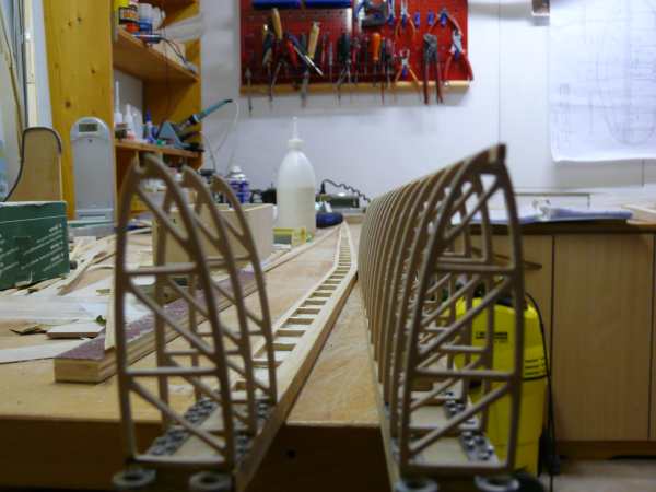

So nun weiter an der Baustelle:
Zuerst werden die vorderen Hälften aus den Holm aufgeleimt:
Die Rippen passen perfekt!
Nach dem der Randbogen fertig gestellt ist leime ich demnächst die
hinteren Rippenhälften an den Holm und dann gibt es wieder Fotos.

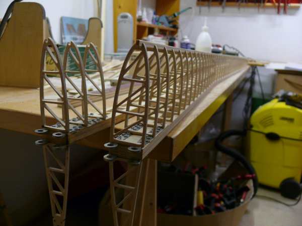

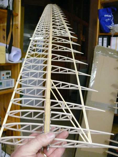

Heute bei einer Fläche die hinteren Rippenhälften
angeleimt - für den Hilfsholm sind die Gurte (2x3mm)
vorher eingefädelt worden und werden später mit
Sekundenkleber fixiert.
Gruß und danke Friedrich.

Rippen sind alle an den Holm angeleimt und es macht Spaß
die Gurte ein zu leimen:

@Walter
Danke aber ich koche auch nur mit Wasser und du weißt doch:
Auf Fotos sieht alles besser aus als in Natura und die Makel
fotografiere ich erst gar nicht Wink
Ach ja , ich habe eine linke und eine rechte Fläche gemacht
Laughing Laughing
Nun geht es wieder etwas langsamer weiter da Randbögen und Kleinteile anstehen.
