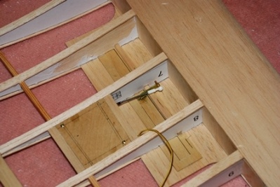

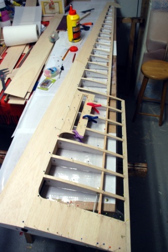

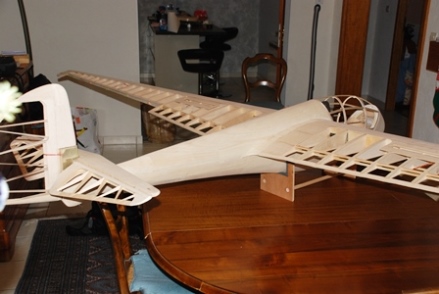

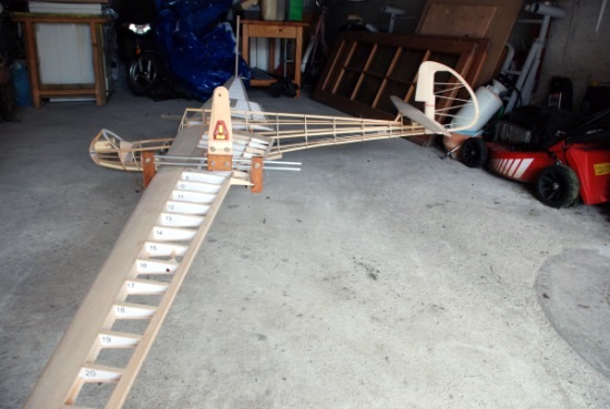

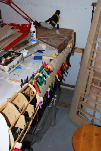

Quelques news du JJ3, le coffrage des ailes est terminé Very Happy
la fin de cette opération m'a permis de définir l'incidence de l'aile [humm] et de faire une petite mise en croix pour le plaisir Wink
MessagePosté le: 24/08/2014 16:54    Sujet du message: Répondre en citant
[clap] Beau travail, tu à l'air soucieux pour ton calage d'incidence Confused pourquoi?
MessagePosté le: 24/08/2014 19:57    Sujet du message: Répondre en citant
Soucieux , non. En fait la position de l'incidence de l'aile n'était pas définie sur le fuselage , mais uniquement sur le plan. J'ai donc pu la fixer précisément en collant le tube sur le couple prévu à cet effet Wink

MessagePosté le: 25/08/2014 06:12    Sujet du message: Répondre en citant
Salut Pat',
bravo t'as fait le plus gros [clap]
On ne se rend pas compte sur les photos, mais tu as l'air d'avoir gardé l'énorme calage positif de l'aile qu'il y a au plan? ce qui ferait une sacrée belle allure de vol
MessagePosté le: 25/08/2014 11:39    Sujet du message: Répondre en citant
Salut Pat',
C'est exact, l'arête dorsale devrait être horizontale en ligne de vol Wink

MessagePosté le: 03/09/2014 18:33    Sujet du message: Répondre en citant

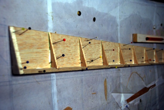

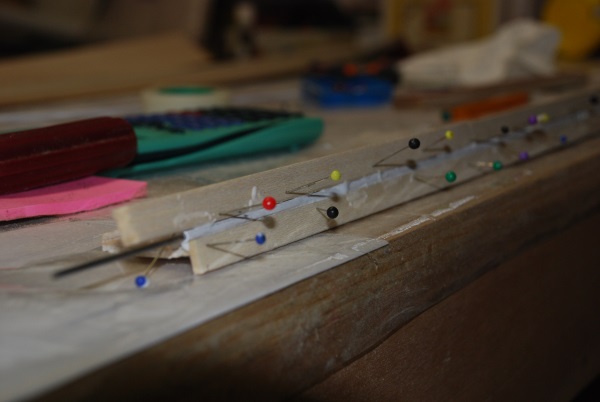

Et hop! , un petit morceau de plus, un aileron Very Happy

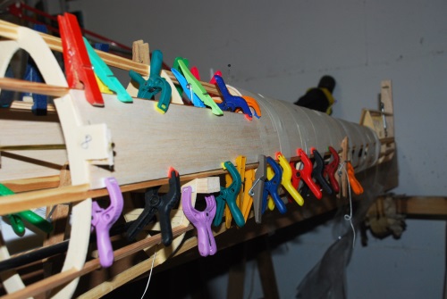

MessagePosté le: 11/10/2014 17:28    Sujet du message: Répondre en citant

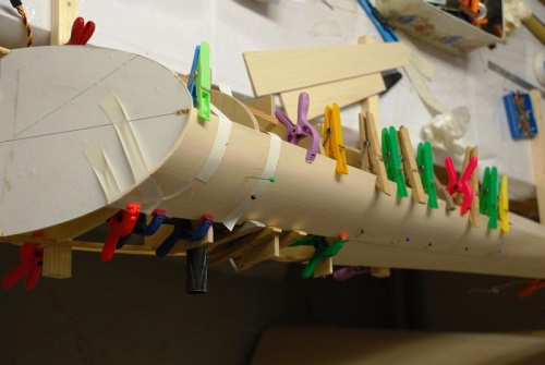

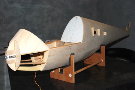

Démarrage du Coffrage du Fuselage
MessagePosté le: 12/10/2014 09:58    Sujet du message: Répondre en citant
Salut Pat !
Super ! [clap] [clap]
Tu coffre avec quoi ? Du balsa ?
Tu envisage quoi comme finition dessus ?
MessagePosté le: 12/10/2014 15:23    Sujet du message: Répondre en citant
Fred ,
Finition du fuselage , Idem au Spal, tissus de verre , enduit et peinture.
Le prochain sera surement en CTP verni, mais d'ici là de l'eau aura coulée sous les ponts. le plan n'est pas encore fait

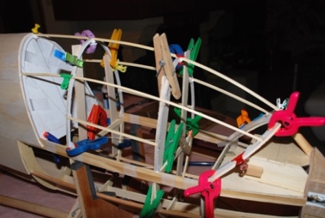

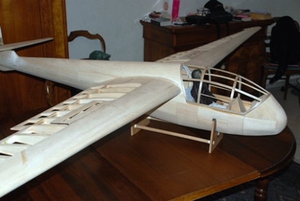

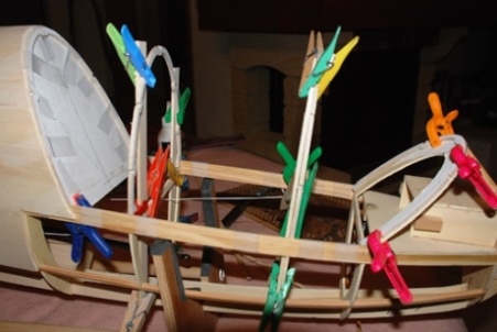

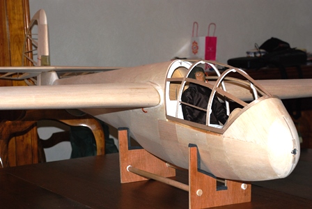

MessagePosté le: 16/12/2014 18:59    Sujet du message: Répondre en citant
Une petite mise à jour du JJ3

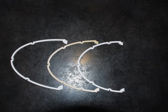

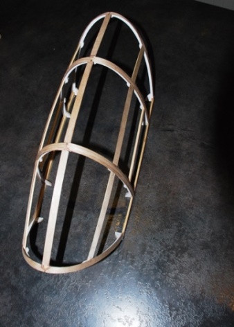

Fabrication de la verrière:
- découpe des montants:
Montage des montants sur le fuselage:
solidarisation des montant par des traverses de 3X3 en Pin:
Mise en place de CTP 6/10 pour élargir les montants et servir de base de collage des parties transparentes:
prochaine étape , mise en place du système de verrouillage
MessagePosté le: 16/12/2014 19:04    Sujet du message: Répondre en citant
Beau travail que ce cadre de verrière [clap] [clap]

MessagePosté le: 16/12/2014 19:16    Sujet du message: Répondre en citant
haou, superbe cette verrière [clap] [clap]
Stéphane
MessagePosté le: 16/12/2014 20:07    Sujet du message: Répondre en citant
Merci les gars , mais est loin d'etre terminée
MessagePosté le: 16/12/2014 20:25    Sujet du message: Répondre en citant

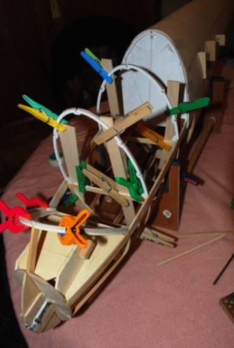

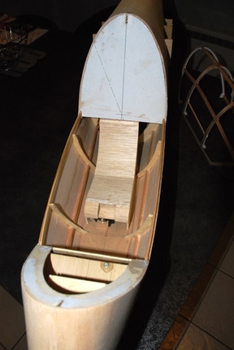

pour le plaisir , la verrière sur le fuselage Wink :
de plus , le gros du coffrage du fuselage est terminé,
le devant sera fermé après une mise en croix et une estimation du lest, en vue d'aménager son logement.
et pour terminer cette mise à jour:
mise en place du siege du pilote
Euh, c'est du bois cette dentelle ? Shocked

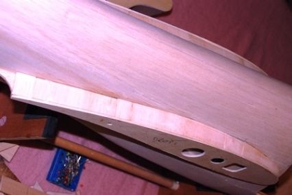

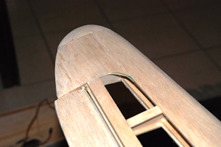

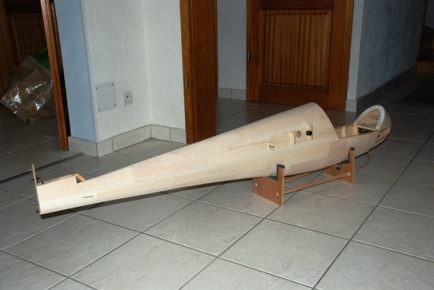

MessagePosté le: 11/01/2015 10:46    Sujet du message: Répondre en citant
Le gros œuvre arrive à sa fin, réalisation des karmans,
puis réalisation du capot de dérive:
et enfin mise en forme du nez
et pour finir , pour le plaisir
MessagePosté le: 11/01/2015 11:40    Sujet du message: Répondre en citant
bravo Pat, planeur rare et bouille sympa ! [clap] [clap]
MessagePosté le: 12/01/2015 09:25    Sujet du message: Répondre en citant
Salut Pat !
Très sympa comme machine !

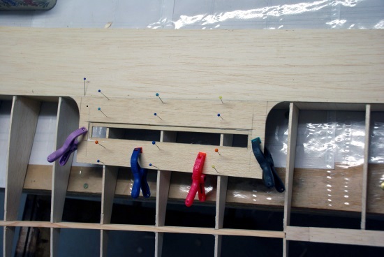

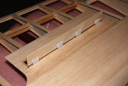

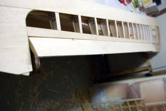

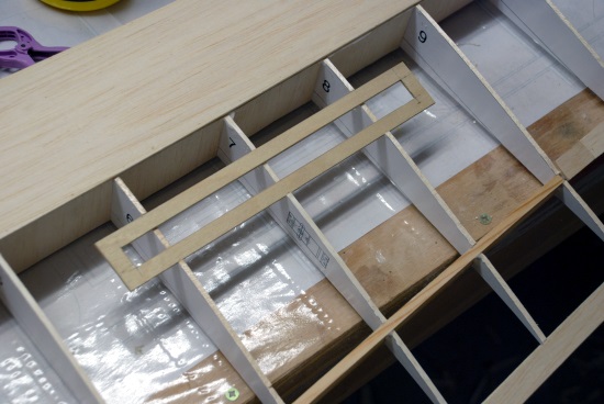

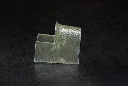

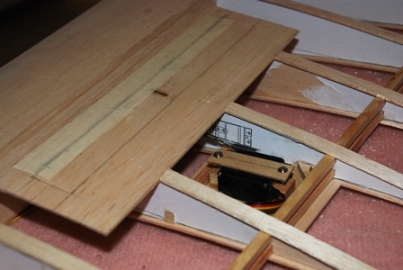

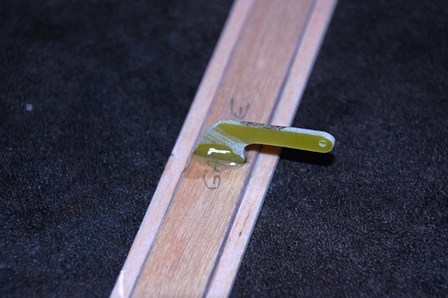

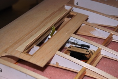

Réalisation des aérofreins:
MessagePosté le: 25/01/2015 16:14    Sujet du message: Répondre en citant
Réalisation des saumons. Le travail sur les ailes commence à prendre fin Very Happy
MessagePosté le: 25/01/2015 18:14    Sujet du message: Répondre en citant
[clap] [clap] vivement la suite Very Happy
MessagePosté le: 26/01/2015 10:46    Sujet du message: Répondre en citant
Salut Pat !
Beau boulot !
[clap] [clap]

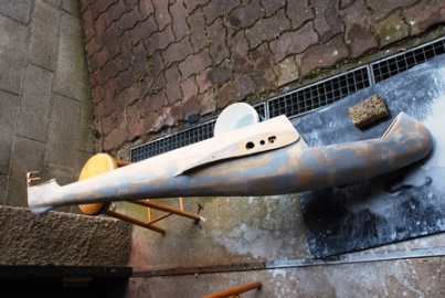

MessagePosté le: 22/03/2015 10:04    Sujet du message: Répondre en citant
L'étape de la finition du JJ3 à démarrer
Entoilage au tissus de verre 120g et 60G puis mastiquage et ponçage.

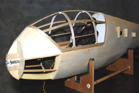

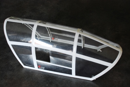

Réalisation de la verrière , qui ne me satisfait pas et que je referai si j'ai le temps avant Retroplane
MessagePosté le: 22/03/2015 10:11    Sujet du message: Répondre en citant
Salut Pat'
Ta verrière est pourtant propre, mais la photo vue de dessus nous permet pas d'apprécier son galbe, en fait c'est quoi le "problème" avec la verrière? les panneaux de rhodoïd semblent avoir déformé et aplati les montants de structure de verrière?
MessagePosté le: 22/03/2015 12:04    Sujet du message: Répondre en citant
Salut Pat'
Le rodoïd 0,6 est trop épais pour me permettre de faire un recouvrement propre des montants avec du CTP 0,6 mm ou 0,4 mm. Je me mettrai en quête de P.E.T de 0,4 mm. [humm]
MessagePosté le: 22/03/2015 12:19    Sujet du message: Répondre en citant
J'utilise souvent du 0.25mm, pour des panneaux pas trop grands il se tient suffisamment bien.
MessagePosté le: 22/03/2015 12:20    Sujet du message: Répondre en citant
Elle est jolie, elle ressemble pas mal à celle du GR70. Peut-être aurait-il fallu faire une armature en tubes? Que ne possédait peut-être pas l'original?? [humm]
MessagePosté le: 22/03/2015 16:23    Sujet du message: Répondre en citant
Marc l'original était en bois lamellé collé et vissé.
http://www.retroplane.net/jj3/jj3.htm
Je sui persuadé qu'avec du 0.4 cela marchera Wink . C'est un peu du temps qui me manque Confused

MessagePosté le: 23/03/2015 09:13    Sujet du message: Répondre en citant
Cher Christian,
Comme Vincent, je trouve que ta verrière n'est pas mal. Eventuellement une petite cassure dans la courbe longitudinale?
Mais comme est prise ta photo, cela ne se voit presque pas.
Harold
