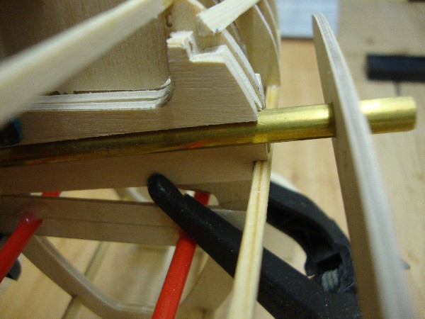

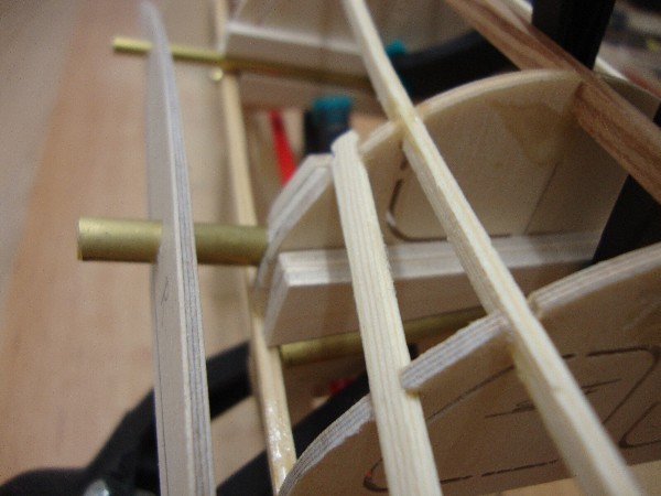

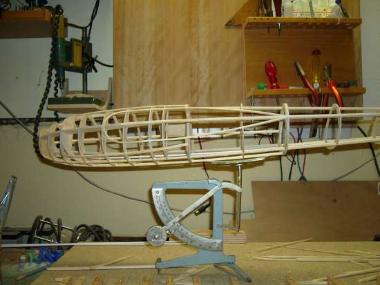

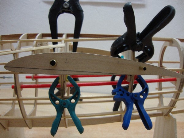

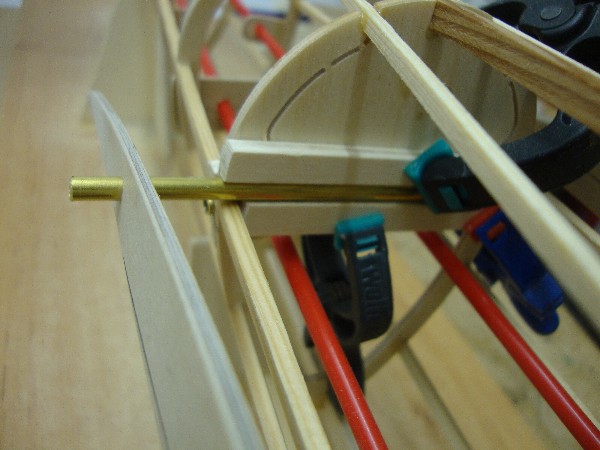

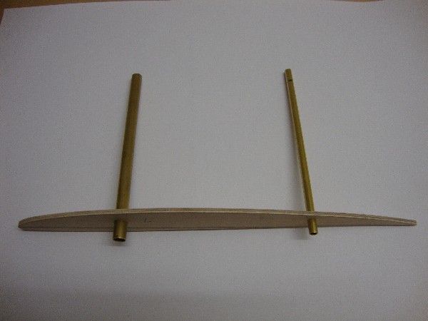

Heute hatte ich Besuch von Walter Very Happy und wir haben gleich daraus ein kleines Werkstätten Adventtreffen mit Kaffee und Lebkuchen gemacht.
Ich war auch ein wenig fleißig beim Werkeln. Die Positionierung der Wurzelrippe an den Rumpf mit den Steckungsröhrchen aus Messing unter Berücksichtigung der EWD von 2.5°. Die Röhrchen werden mit 7° Neigung fixiert bzw. eingeklebt.
Salut mes amis,
aujourd'hui j'étais une visite de Walter et nous avons célébré une petite fête de l'avent avec café et gateau sec Very Happy .
Je suis été aussi dans mon atelier et j'ai positionné les petits tuyaus laiton pour le connexion dans le fuselage avec le nervure central.
Le vé-longitudinal 2,5°. L'inclinaison des tuyaus est 7°.
Grüße et amicalement

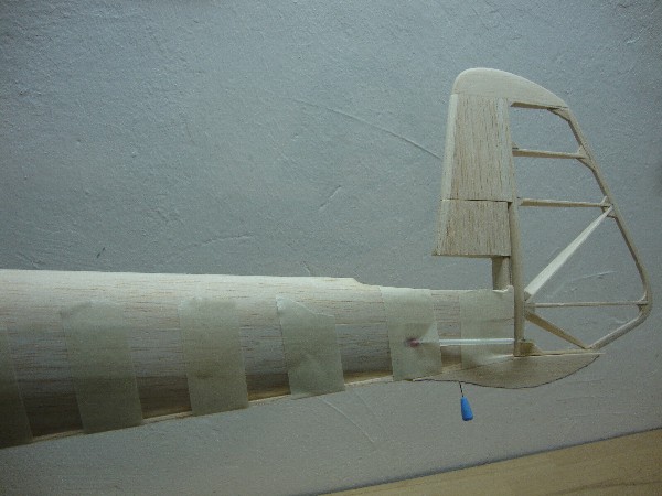

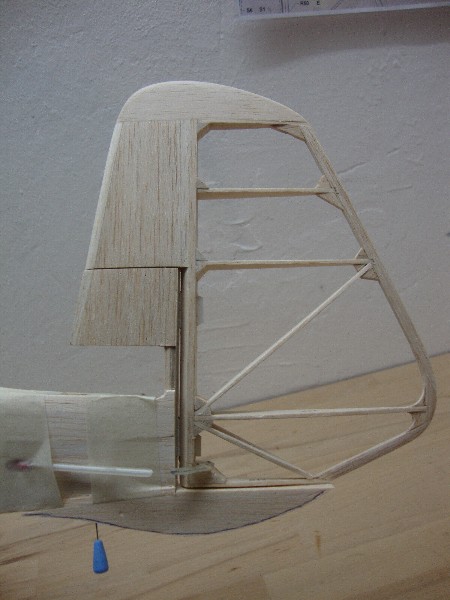

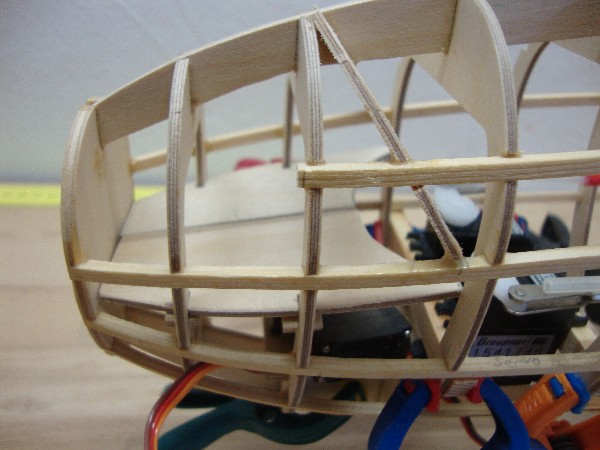

MessagePosté le: 26/12/2013 20:32    Sujet du message: Répondre en citant

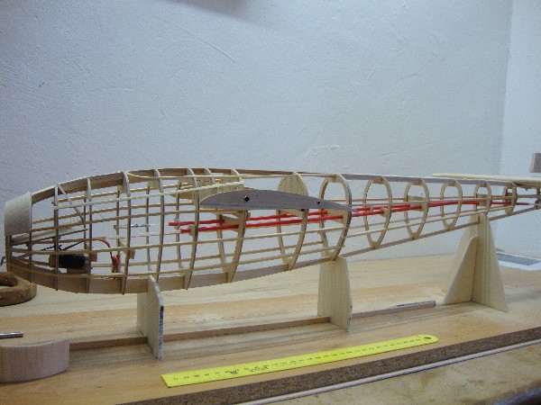

.....wieder ein bißchen fleißig gewesen
.....un peux de travail pendant les jours fériés

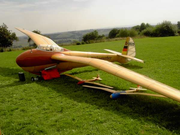

MessagePosté le: 26/12/2013 21:19    Sujet du message: Répondre en citant
Sehr schön Peter [clap]
Bei den Bildern musste ich mal in meinem Fundus Blättern - und siehe
da :
Ich hoffe deiner lebt länger Confused
Âge: 61 Gémeau
MessagePosté le: 26/12/2013 21:39    Sujet du message: Répondre en citant
N'abend Johannes,
ein tolles Bild, ich glaube du wirst eines Tages auch nochmals den Sperber bauen dann wären wir zu dritt und jeder eine andere Kennung Very Happy Very Happy .

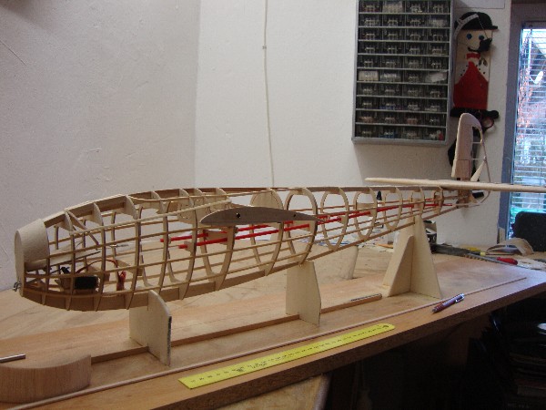

Weißt du noch wie viel der Rumpg in dem Zustand gewogen hat?
MessagePosté le: 27/12/2013 08:00    Sujet du message: Répondre en citant
240 gr. zeigt die Waage an,
ist aber etwas größer als auf der Originalzeichnung- Maßstab 1:5
das sind etwas über 3m Spannweite.
PS. Die Flächen werden wieder fliegen:
Freund Nico hatte mit mir damals zusammen je einen gebaut
doch ungefähr im oben abgebildeten Zustand aufgehört.
Den Rohbaurumpf und diverse von mir direkt doppelt gebaute Teile
wie Kufe und Leitwerksteile habe ich von ihm nach dem Bruch
geschenkt bekommen und mit samt den defekten Flächen
Wolfgang (Quaxi) gegeben.
Bis auf die Lackierung und diverse Kleinigkeiten ist er wieder
fertig.

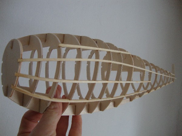

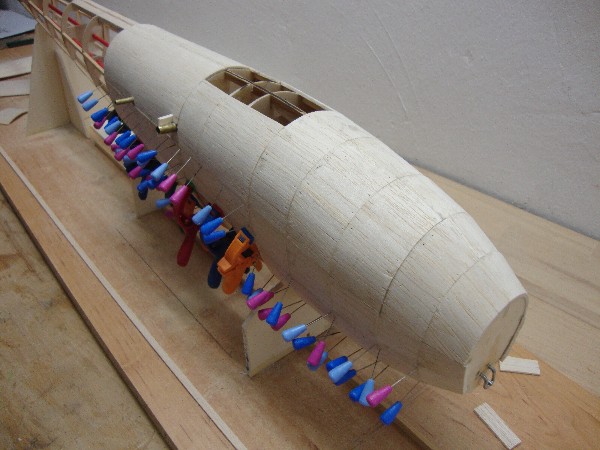

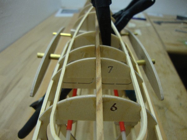

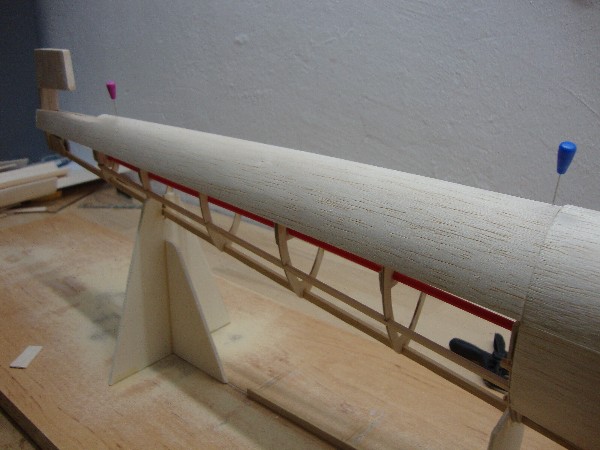

MessagePosté le: 02/01/2014 23:26    Sujet du message: Répondre en citant
....einige Bilder vom Rumpf.
....quellques images du fuselage.
bis bald et à la prochaine
MessagePosté le: 03/01/2014 08:38    Sujet du message: Répondre en citant
Salut Peter !
C'est beau !

MessagePosté le: 03/01/2014 11:38    Sujet du message: Répondre en citant
Hallo Peter
Super. Ich sehe du nutz die freien Tage für sinnvolles ...
So hätte ich das Rhönsperberchen vorne auch beplanken sollen (und nicht diagonal!)
Kommt gut - mach weiter! Ich freue mich dieses Jahr 2 Nachwuchssperberchen am Schweisel zu sehen! Very Happy

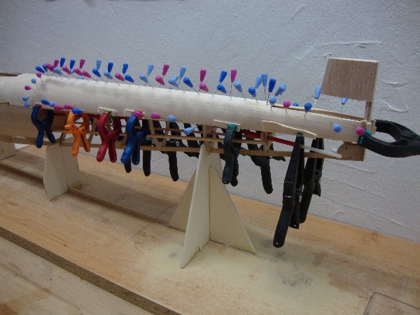

Für heute ist genug geschaft denn der Leim braucht auch seine Ruhephase [oouf] Cool .
J'ai terminé aujourd'hui mes traveaux dans les fuselage, c'est-à-dire c'est la colle qui doive sécher [oouf] Wink .

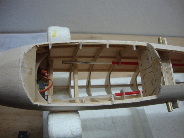

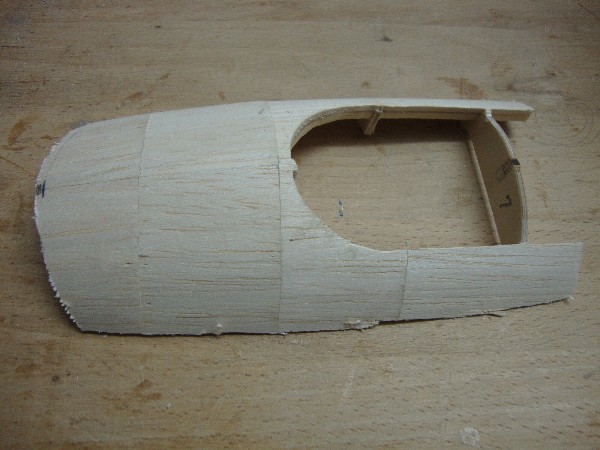

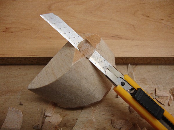

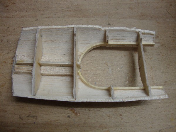

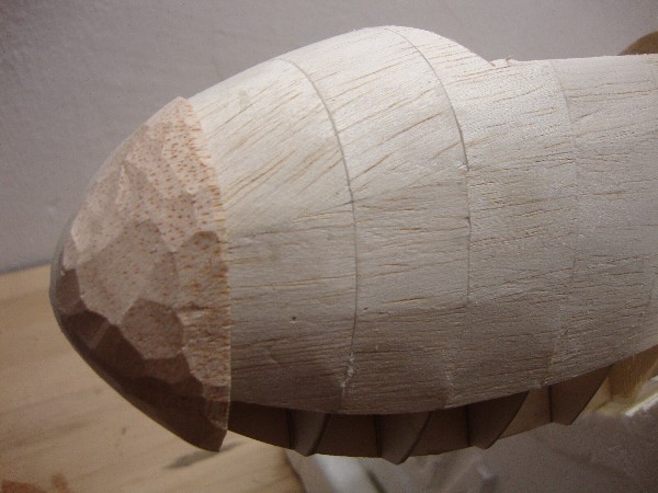

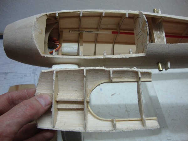

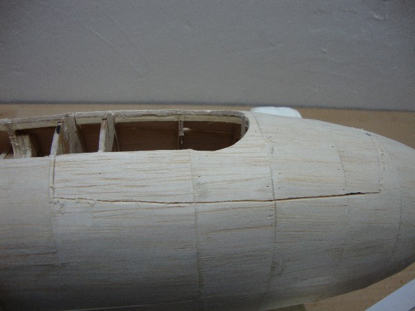

MessagePosté le: 05/01/2014 11:22    Sujet du message: Répondre en citant
Ergebnis der letzten Nachtschicht..............
....schnitzen der Seglernase und anpassen.
je vais sculpter le nez.
et après j'ai coupé avec une lame de scie fine dans le fuselage la construction de verrière. La section radiale pandant la procedure de couper prendre les longerons qui sont collés dans le fuselage.
Mit einem dünnen Sägeblatt schneidet man aus dem Rumpf den Grundteil der Kabinenhaube. Tolle Idee Wink .
Als Schnittführung für das Sägeblatt dienen die im Rumpf bzw. in die Spanten eingeleimten Gurten.
Viele Grüße et à la prochaine

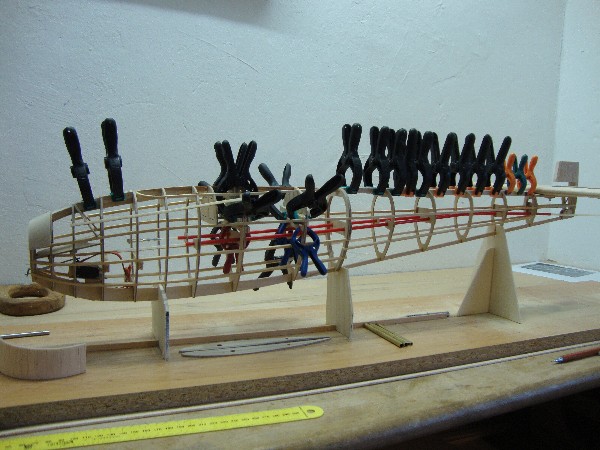

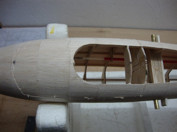

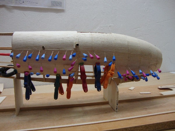

MessagePosté le: 11/01/2014 22:54    Sujet du message: Répondre en citant
Grias euch Very Happy ,
Bauthermik ist wieder mal am Wochenende angesagt. Die Beplankung am Rumpf ist soweit fertig und das SLW wird noch mit dem Sporn angepaßt.
Bonsoir mes amis Very Happy ,
la couverture dans le fuselage est terminée et je suis en train à fixer l'éperon.
