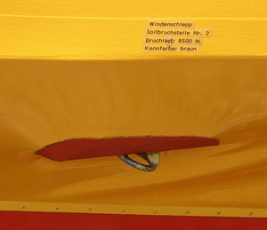

Liebe Freunde
konen sie mir helfen
OK
unleserlich [humm]
Danke Very Happy
gerard25
Inscrit le: 30 Déc 2009
Localisation: Montbeliard
MessagePosté le: 19/02/2016 11:13    Sujet du message: Répondre en citant
Traduction
Windenschlepp : crochet de treuillage
Solibruchstelle Nr2: emplacement de rupture solide n°2 (
Bruchlast : Charge de rupture 8500N
Kennfarbe braun : Couleur de reconnaissance : brun
RichardP
Âge: 76 Cancer
MessagePosté le: 19/02/2016 11:48    Sujet du message: Répondre en citant
Merci pour la traduction, mais mon problème c'est de savoir ce qui est écrit à l'avant du planeur et qui est différent de l'inscription du dessus Wink
MessagePosté le: 23/02/2016 19:25    Sujet du message: Répondre en citant
Sur le nez:
Flugzeugschlepp (remorquage)
Sollbruchstelle Nr. 1
Bruchlast 5000 N
Kennfarbe: weiß

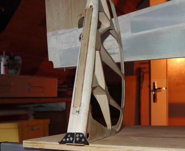

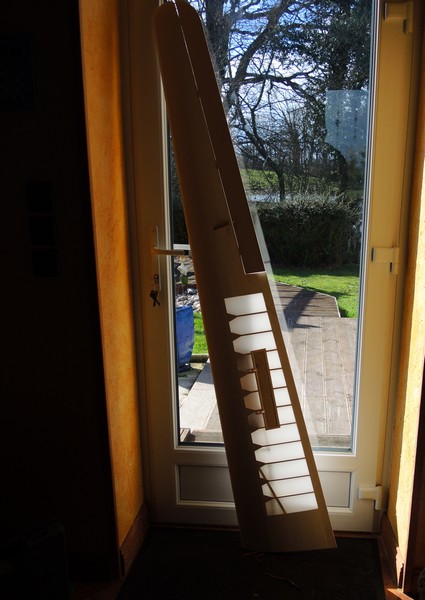

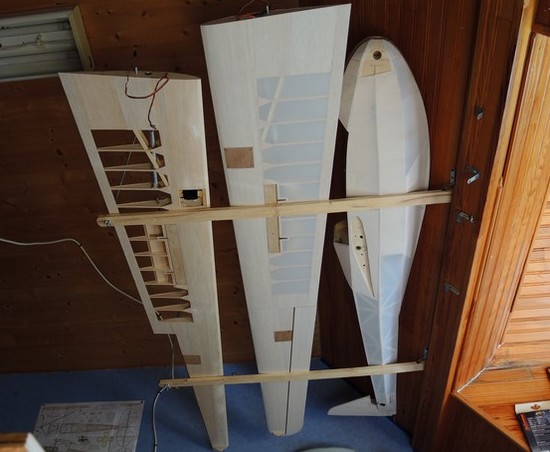

Bon, j'avance encore un peu, mais je m'aperçois que j'ai fait quand même quelques boulettes sur cette construction, par exemple faire le volet de dérive non démontable, j'ai vite compris le gros problème pour entoiler Evil or Very Mad
donc charcutage pour rendre le volet démontable
je m'en sors pas trop mal

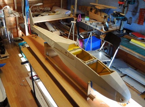

entoilage fuselage
entoilage de l'aile droite
RESTE PLUS QU'UNE AILE Very Happy
à bientôt

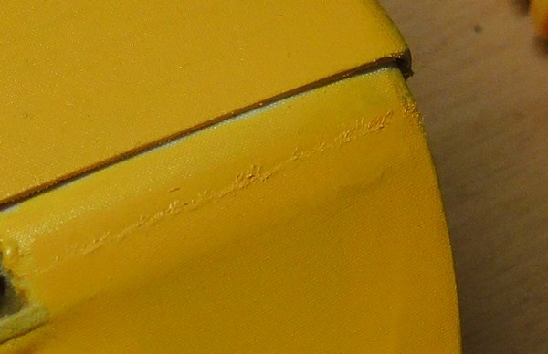

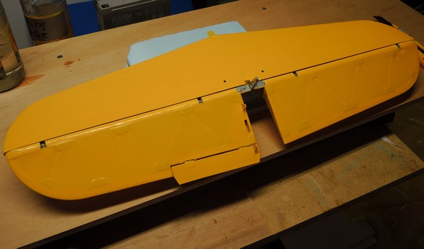

je viens de commencer la peinture par le stab
mais le bord du diacov a semble-t-il peluché, vous gérez le problème de quelle manière ?
MessagePosté le: 11/03/2016 19:38    Sujet du message: Répondre en citant
C'est parceque ta coupe n'est pas nette et franche. Si on fait une coupe à la lame de rasoir neuve après avoir attendu que le Diacov ait bien refroidi + une réchauffe au fer qui finit de fusionner le joint, il n'y a pas ces problèmes de peluches. Il ne faut aussi surtout pas toucher le Diacov avec du papier de verre, même très fin. Si tu as d'autres zones comme ça que tu n'as pas encore peintes, essaye de repasser le fer dessus.

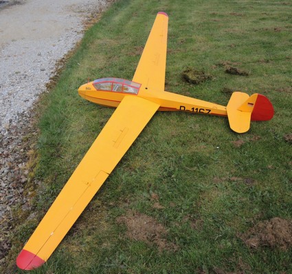

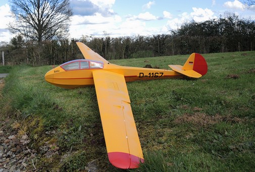

MessagePosté le: 12/04/2016 17:46    Sujet du message: Répondre en citant
bon, ben voilà, j'arrive au bout
mais en montant les ailes j'ai cassé le pitot [argh] [argh] [argh]
MessagePosté le: 12/04/2016 18:14    Sujet du message: Répondre en citant
Pas de pitot mais pas piteux pour autant, belle déco, je te souhaite beaucoup de plaisir avec [clap]
Mieux vaut rendre démontable ce genre d'appendice, j'ai tordu celui du Wolf pareillement ! Embarassed

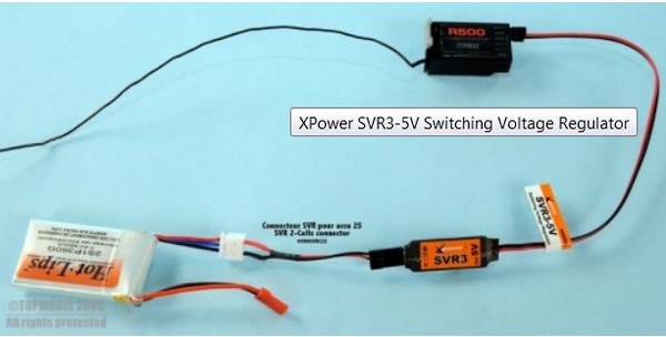

euh je crois que j'ai fait une boulette Confused
j'ai laissé mon régulateur de tension branché sur mon pack lipo de 7.2V
ben maintenant mon pack ne fait que 1.3V Crying or Very sad
c'est normal ????
MessagePosté le: 29/04/2016 19:38    Sujet du message: Répondre en citant
Il me semble que tous les régulateurs (éteints) consomment un peu de courant, mais très très peu, peut être qu'il y en a qui ne consomment rien? donc si tu l'as laissé branché des mois/année sans le recharger, normal qui se soit vidé, là il est bon pour la poubelle
philippe44
Inscrit le: 25 Nov 2013
MessagePosté le: 29/04/2016 20:02    Sujet du message: Répondre en citant
poubelle pas sur,
on a réussi à récupérer des lipo, bon elles ont pris un coup d'usure,
mais la méthode est la suivante, prendre le programme batt plomb, assigner une tension correspondante et laisser charger 1/4 d'heure, suffisamment pour récupérer le mini de voltage d'une lipo pour que le chargeur accepte des les charger comme des lipo avec équilibrage,
un cycle décharge recharge est mieux à faire ensuite, on en a sauvé pas mal comme ça au club
RichardP
Âge: 76 Cancer
MessagePosté le: 29/04/2016 23:51    Sujet du message: Répondre en citant
non Vincent, pas des années, 3 jours. La batterie est neuve elle sort du magasin
Philippe, je vais essayer ta solution
merci à vous deux
RichardP
Âge: 76 Cancer
MessagePosté le: 30/04/2016 00:27    Sujet du message: Répondre en citant
un dernier détail, Vincent tu précises "éteint" mais le mien n'a pas d'interrupteur
MessagePosté le: 30/04/2016 03:30    Sujet du message: Répondre en citant
Mais tu avais ton accu branché au régul et le régul branché au récepteur comme sur l'illustration? ou juste branché l'accu au régul sans rien d'autre? si c'est comme sur l'illustration, tu as alimenté directement ta chaine de réception pendant 3 jours...
RichardP
Âge: 76 Cancer
MessagePosté le: 30/04/2016 16:02    Sujet du message: Répondre en citant
OUAIS OUAIS [boulet]
