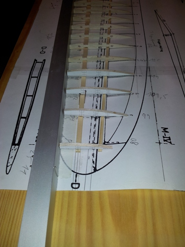

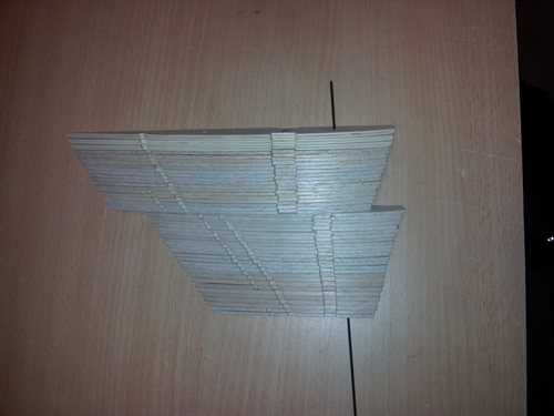

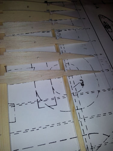

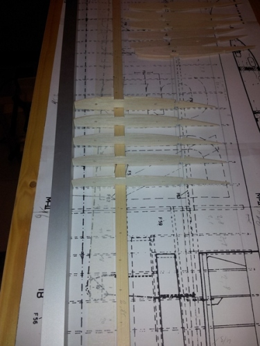

Ich muss ja demnächst, wenn nicht schon heute, die Rippen zeichnen.
Lieber Laco, bist du da?, hast du eine Schränkung in den Flächen?, wenn ja, wieviel, negativ, positiv?
Hat jemand von euch eine Ahnung, ne, sorry, Wissen? Very Happy ob Schränkung nötig wäre?

Hi Andreas,
ich schränke meist ab 1-2 grad (Nasenleiste nach unten)
damit die Stömung im Kurvenflug nicht so schnell abreißt.
Je nach Profilwahl ist das aber nicht nötig.

- Bei mir ist Schränkung letzte 40cm negativ 10mm. Die Rippe zirca 40cm vor ende hat noch Profil HQ2,5-12 und letzte NACA 0012.
- Ja, Schränkun ist nötig. Wegen Stabilität.

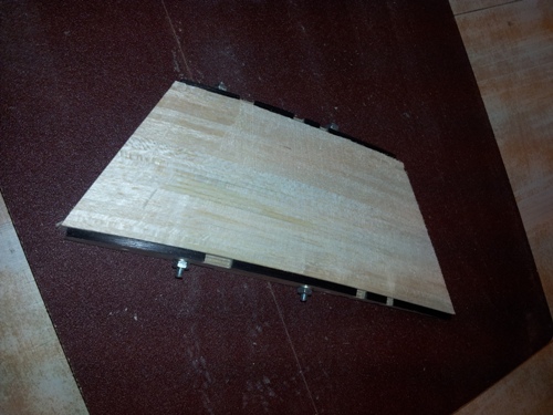

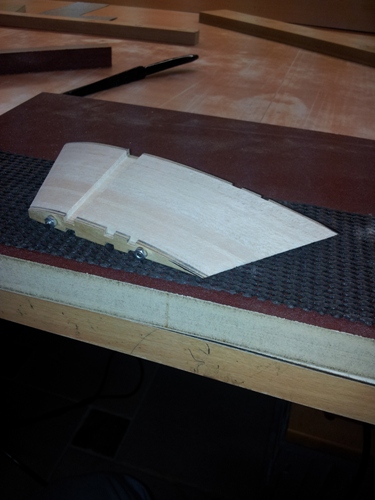

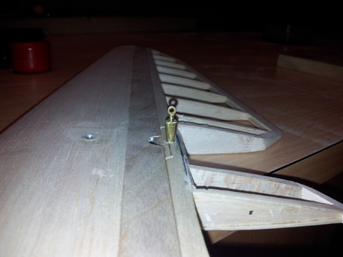

MessagePosté le: 18/10/2015 22:45    Sujet du message: Répondre en citant
Hallo
Servus Johannes, danke für deine rasche Antwort, ich interpretiere das mal mit 1-2 Grad die Endleiste unterlegen. (ab dem 2ten Querruder? [humm] )
Ich hoffe auch noch auf Laco, hat er doch das selbe Profil, ob er zufrieden ist oder ob er heute etwas ein wenig anders bauen würde.
So wie in den meisten Berichten zu lesen, (viel Arbeit-wenig zu sehen) war das auch bei mir, wobei ich viel Arbeit mal "ungeliebte" Arbeit nennen will.

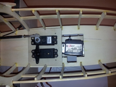

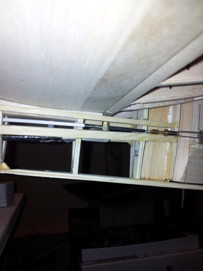

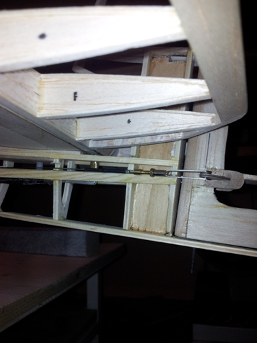

Die Anlenkung der Ruder, soll ja genau passen und spiel-und störungsfrei funzen.

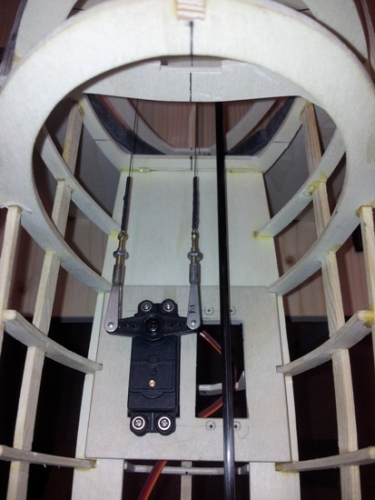

Ich wollte ursprünglich die Seile für das Seitenruder (habe mal auf Anraten von Wolfgang Zach Kevlar Vorfach verwendet)über einen Umlenkhebel ansteuern, habe das aber aus Platzmangel und der Einfachheit halber verworfen und direkt über den Servohebel angelenkt.
Das HR wird über ein 4mm CFK-Rohr und M3 Gabelköpfen angelenkt. Die Enden jeweils mit Rovings gegen Aufplatzen gesichert. In das HR habe ich ein Messingrohr mit M3 Augenschraube geklebt. (Allcon 10)
Die Schleppkupplung hat gefuchst, weil schon live gesehen, und auch hier ein Thema war, wollte ich kein zu schwaches Servo einbauen, welches im Fall des Falles auch wirklich auslöst.
Habe mich für ein 7Kg Servo entschieden, und beim Einbau fast bereut, da ich anfangs keine wirklich zufriedenstellende Lösung fand, aber schief geht immer, und ich denke dem Seil werden bei entsprechender Leichtgängigkeit die paar Grad egal sein. Der komische Ausschnitt kommt vom Versuch das Servo stehend zu montieren, um doch noch irgendwie mittig nach Vorne zu gelangen, damit hätte ich mir aber einen eventuellen Kabinenausbau verbaut. Die Kupplung wird aus einem Alurohr mit Buchendübel gebaut, wird jeder kennen, Bilder gibt s noch nicht.

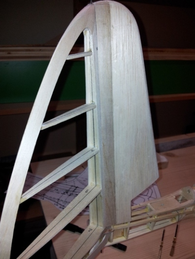

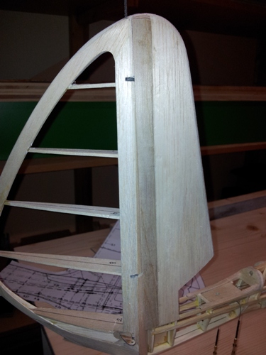

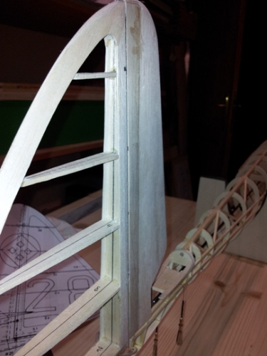

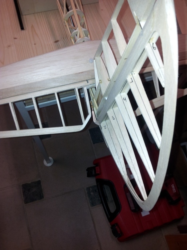

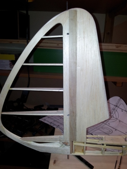

Die Seitenruderflosse habe ich bereits beplankt und die Nasenleiste schon verschliffen, leider habe ich eine Druckstelle, da muss wohl ein wenig "Leichtspachtel" drauf, ich will keine "Gewichtsprobleme" einbauen, habe beim HR schon ein wenig Bedenken.

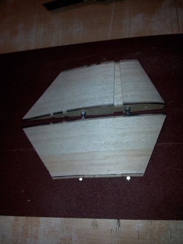

Darf es 72g bei 63 cm Spannweite wiegen?

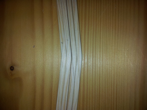

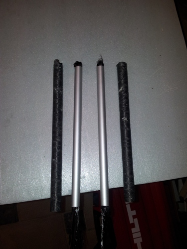

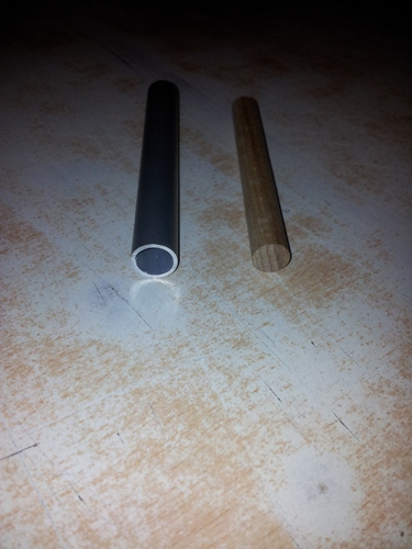

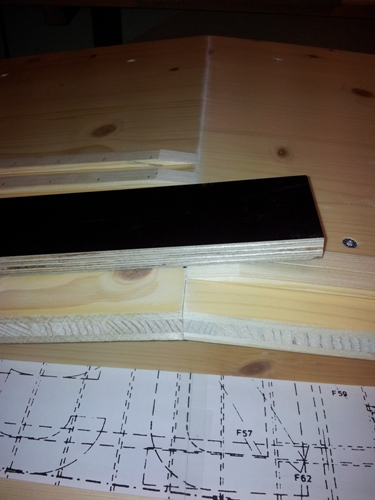

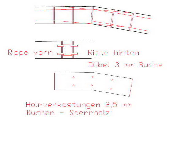

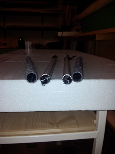

Tja, die Steckung, viel gesucht, nichts passendes gefunden, oft gelesen noch nie gemacht. Augen zu und durch. 12mm Alurohr 2x mit Trennwachs behandelt, mit Butter (so stehts im Netz Laughing ) eingerieben(zu wenig Crying or Very sad )
aus CFK Resten Streifen geschnitten (nee, nicht fragen welches, keine Ahnung, die Großen fliegen damit rum) und das Rohr umwickelt, danach schön mit ausreichend Druck Rovings einmal hin und zurück gewickelt, bis es halbwegs glatt erschien. Das müsste für den Airbus reichen MDR .
Mein Bauchgefühl gab mir erst mal recht, etwas zu streng, aber mit "sanfter" Gewalt lies sich das Rohr dann doch zu meiner Begeisterung, mit einem 10mm Eisenrundstab rausschlagen. Da werde ich nächstens wohl auch eine Lage Butterpapier beilegen, ich hoffe das vernünftig passend zu bekommen in dem ich das Alurohr abschleife.
In eben dieses Alurohr habe ich vorhin 150 Roving, aus UD Gelege Resten gezogen.
Ich denke das wird ausreichend stabil sein, auch bei der Landung Johannes Very Happy das habe ich mir irgendwie angeeignet Laughing , ich rede jetzt von Segelflugzeugen, für Motorflugzeuge brauchts dann schon mal einen Spaten MDR Crying or Very sad was solls.

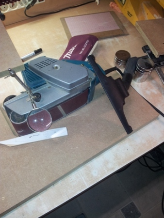

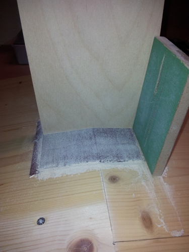

Johannes, ich habe in deinem Bericht über die Hütter gelesen das du 0,4er Sperrholz auf 0,22 geschliffen hast [argh] , ich hätte da auf der BWS in Salzburg etwas für dich (uns) gesehen, ich traute meinen Augen nicht, als der Vorführer der "Breitbandschleifmaschine" ein Blatt eines Hochglanzmagazines über eine Spanplatte legte,(beidseitig über Kante gefaltet) in die Maschine schob, und dieses Blatt Papier unbeschädigt, aber ohne den Aufdruck!!!! rauskam. [argh] [amen] [amen]
Da ich an dem Tag etwas frustrationsintolerant war, habe ich mir die Frage nach dem Preis erspart MDR
Außerdem, Handarbeit ist Handarbeit.
Very Happy fuhr aber nicht mit leeren Händen nach Hause, der Wunsch nach einem vernünftigen Balsahobel wurde am Stand der Fa. Rali (Swiss made) erfüllt.

1. Schränkung
Ich baue eine Schränkung von 2,5 bis 3° ein und zwar pro Rippe im Außenflügel 0,5°. Das hängt natürlich von der Zuspitzung der Fläche ab. Bei großen Außentiefen braucht man weniger bis keine Schränkung. Rechnet man die Auftriebsverteilung z.B. in FLZ-Vortex nach, stellt man fest, dass man dadurch vielleicht 1, 2% verliert. Bei unseren Oldies nicht der Rede wert! Einmal in der Kurve abgeschmiert und der Vorteil ist für die nächsten 10 Minuten Flug dahin....

Da du ein Alurohr über dem CFK hast, wird meiner Einschätzung nach keine Probleme geben. Das muss halten.

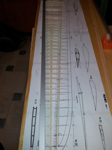

MessagePosté le: 21/10/2015 19:09    Sujet du message: Répondre en citant
Guten Abend
Danke Walter für die Lorbeeren und Zuspruch, ich bemühe mich, aber zu sehr vielen Bauberichten hier habe ich noch reichlich Luft nach oben Rolling Eyes besonders die Kollegen im französischen Teil faszinieren mich aktuell mit deren Bauausführung. Ein Jammer das ich deren Sprache nicht mächtig bin.
Habe eben das Vorhaben die Fläche zu planen unterbrochen, hilft nix, nach einem Nachtdienst reicht mir Abends die Konzentration nicht aus, und bevor ich einen Fehler einplane lass ich das erst mal.

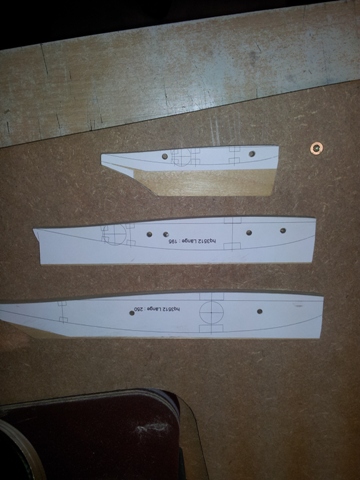

Aber ich möchte mal schreiben wie ich mir das mal vorstellen würde, bzw. eure Anregungen umsetzen will. Wenn ich richtig verstehe hat Laco von HQ 3512 auf HQ 2512 und weiter auf NACA 0012 gestrakt.

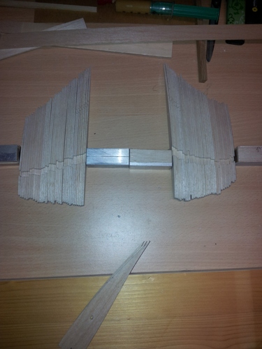

Ich habe mal angedacht, ab dem Knick von 3512 auf 2512 bis zur Teilung der Querruder straken, weiter mit 2512 und die letzten 5 Rippen (18cm, der elliptische Teil) auf NACA 0012 auslaufen lassen.
Das wäre mein Kompromiss zwischen Laco (die letzten 40cm von HQ 2512 auf NACA 0012) und Walters Meinung auf NACA zu verzichten, die Profildicke nach vorne zu verschieben traue ich mir mit meinen Möglichkeiten nicht zu.
Was meint ihr, gibt es noch andere Vorschläge? ich wäre sehr dankbar, auch mit dem Risiko das ich mich nachher noch schwerer entscheiden kann [argh] in Zukunft baue ich nur mehr strikt nach Plan, wo mir auch das verwendete Profil plausibel erscheint und meinen Geschmack trifft

MessagePosté le: 25/10/2015 21:48    Sujet du message: Répondre en citant
Guten Abend
Hmm, viele Besucher, leider keine Antwort Crying or Very sad
Da ich das so befürchtet habe, und eigentlich ausreichend in diversen Foren darüber diskutiert wurde-wird, habe ich versucht mir aus den vielen Vorschlägen und Meinungen, was passendes zu basteln.
Auch Erfahrungen waren dabei (zb. von "Maserer"(( HQW 3013-HQoldi 3013)), er schreibt aber, letztendlich nicht ganz zufrieden zu sein.
Habe auch gelesen das es Sinn macht das Profil ach außen hin auszudünnen.
Laco schreibt ja mit dem HQ 3512 beste Erfahrungen gemacht zu haben, auch sein Reiher fliegt offensichtlich hervorragend (YouTube).

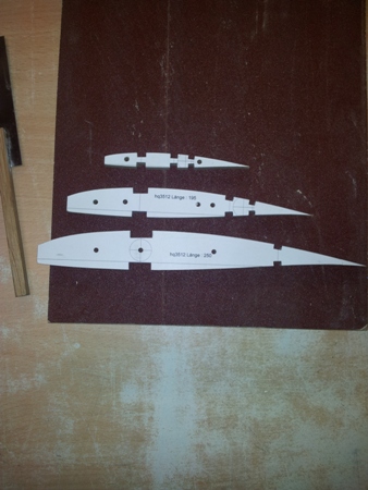

So kam ich zu folgendem Ergebnis.
Bis Rippe 25 (ca. erstes Drittel QR) HQ 3512, danach bis Rippe 50 auf HQ 3510, und die letzten 5 auf HQ 2511. Diese letzten fünf Rippen habe ich extra ausgedruckt und werde sie Paarweise schleifen.
Damit habe ich mich die letzten Tage beschäftigt, [argh] [argh] und nun liegen die Ausdrucke vor mir.
Sollte es Einwände geben bitte rasch melden [humm] ab Morgen Nachmittag wird geschliffen Very Happy

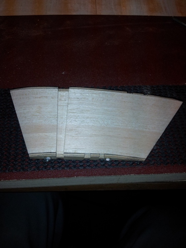

""So kam ich zu folgendem Ergebnis.
Bis Rippe 25 (ca. erstes Drittel QR) HQ 3512, danach bis Rippe 50 auf HQ 3510, und die letzten 5 auf HQ 2511. Diese letzten fünf Rippen habe ich extra ausgedruckt und werde sie Paarweise schleifen. ""
In einigen Monaten werden wir ja sehen ob das so fliegt Laughing

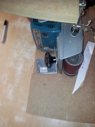

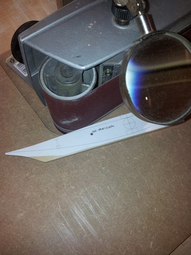

Zum anfertigen der Musterrippen war natürlich wieder die Umsetzung einer lange im Kopf getragenen Idee notwendig Very Happy
Und weil das so gut funktioniert, werde ich bei Gelegenheit den Auflagetisch, höhen- und schräg- verstellbar machen.
Laughing Laughing wer schon mal "gesessen" ist, wird wissen das im Knast ""Zeit"" und Gelegenheit im Übermaß vorhanden ist. MDR MDR , ok, war blöd, trifft s aber doch ziemlich genau Wink
So sieht das dann aus, muss nur mehr wenig mit der Hand nachgeschliffen werden, je nach Sehstärke braucht man eventuell keine Lupe. Werde mal wieder beim Optiker vorbeischauen müssen
Crying or Very sad
Aussparungen schneiden-feilen
fertig

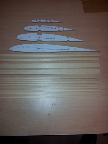

Man sollte es sehen, ich habe jeweils 2 Musterrippen gefertigt, je Seite eine, mit einigen Tropfen Sekundenkleber aneinander geheftet, den Ausdruck klebe ich jetzt mit UHU Stick, das hält auch, und lässt sich einfacher ablösen- schleifen, als Leim.
Dann habe ich heute eine Überstunde eingelegt und Holme und alle anderen Leisten für die Flächen geschnitten. (An österreichische Steuerzahler, selbstverständlich unbezahlt, blieb nur ein wenig länger, war notwendig, weil wir wieder mal dem Steuerzahler unter die Arme gegriffen haben, und einige Laufmeter Stauraum (Kästen) für eine Modeschule angefertigt und montiert haben) Und ich denke, ich brauche die Holme schon dieses WE.?, und wenns nur zur Kontrolle der Ausschnitte ist (konisch 15x5 auf 6x3)
Da sind sie
Ich habe auch schon mal die Helling zugeschnitten, bin mir aber etwas unsicher, nach meiner Dreiseiten Ansicht hat der Reiher nach dem Knick eigentlich eine Negative V-Form, ich habe aber gelesen das für den Geradeausflug eine V-Form von zumindest einem Grad vorteilhaft wäre.
Könnte mir da bitte jemand einen Rat geben?

Eine leichte V-Form erhöht sicherlich die Richtungsstabilität, doch
der Reiher hat innen schon den Knick und ich empfinde das die Optik
doch sehr darunter leidet.
Die ESG 31 hat auch einen graden Obergurt und mir reicht die Stabilität
allemal.
Gruß und berichte schön weiter Very Happy

Danke für deinen Rat bezüglich der V-Form. Du hast recht, die Optik könnte-würde leiden.
Im Plan sind für den Knick 10° angegeben, nach der Dreiseiten Ansicht und Draheim s Helling hat die Außenfläche dann 2° Negativ V-Form.
Werde das mal 1:1 aufreißen und vermessen.

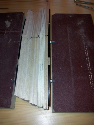

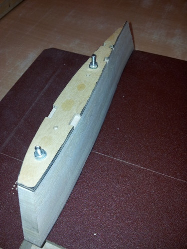

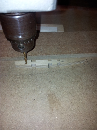

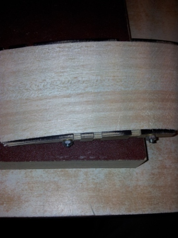

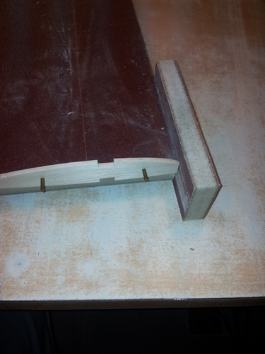

Da nicht jeder der Leser eine Fräse besitzen kann, will ich meine Vorgehensweise kurz beschreiben.

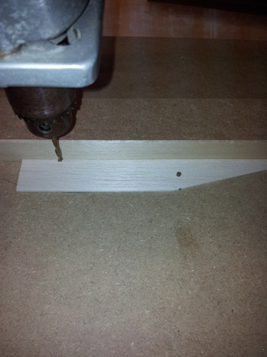

Ich schneide für die Rohlinge Streifen mit ausreichend Übermaß, zum Randbogen hin ca. alle vier Rippen schmäler werdend, und schneide sie dann an der Endleiste schräg auf die Länge, das erspart ein wenig Balsa, und etwas Schleifarbeit.
Nachdem die ersten Löcher (3mm) gebohrt sind, wird in die Auflage ein frisches Loch gebohrt in welches eine Messinghülse eingesteckt wird.
Diese dient nach anpassen mit der Musterrippe als Anschlag, indem die zu bohrenden Rippen Paarweise aufgesteckt werden.
Nachdem alle Rippen gebohrt sind, werden sie auf zwei Blöcke geteilt und auf M3 Gewindestangen aufgefädelt. Achtung, eine rechte und eine linke Seite. Bevor die Musterrippen dazu kommen, werden deren Kanten mit Edding schwarz gefärbt.
Beim verschrauben lege ich den Block mehrmals zur Kontrolle mit den Schrauben aufliegend zwischen zwei, zb. Schleifklötze, um einen eventuellen Verzug zu verhindern.

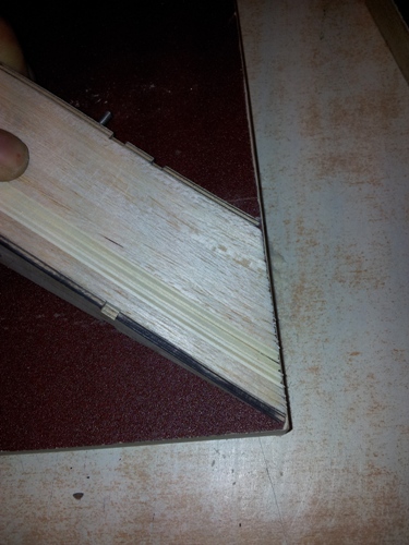

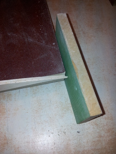

Danach wird die Unterseite ein wenig plan geschliffen, dadurch liegt der Block schön auf, und die Gefahr von Verzug minimiert sich.
Auf Laco s Bildern sah ich den schmalen Schleifklotz, damit geht es viel besser, man hat mehr Gefühl und kommt besser in den konkaven Teil des Profils.
Hier erkennt man schön den Sinn der Geschwärzten Kanten, man sieht schön wie weit man ist. Auf der dünneren Seite sollte bei dem der Rippe zugewandten Seite nur mehr ein Streifen zu sehen sein, vis a vis umgekehrt.

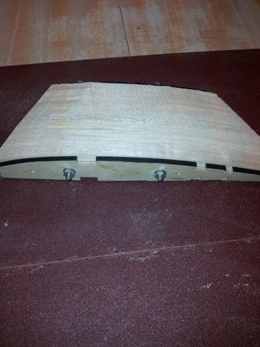

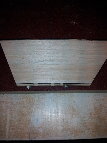

Danach werden die Ausschnitte für den Holm eingepasst. Mit der feinen Säge vorgeschnitten, auch mehrmals dazwischen, dann brechen die kleinen Balsastücke schön raus, der Rest wird mir der Schlüsselfeile schön nachgearbeitet.
Da der Holm im rechen Winkel zur Rippe steht ist das ja einfach.
ein Problem sind die Hilfsholme, da die Fläche ja sehr verjüngt.
Da würden die Ausschnitte zu sehr schräg werden, mal sehen, kann ich den Block an der Hinterkante exakt winkelig festspannen, oder muss ich die Ausschnitte einzeln nach Plan anfertigen. Werde berichten, hat jemand einen Vorschlag, Idee, Wissen? Very Happy

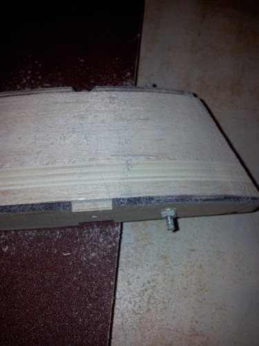

Hier kann man erahnen das die Rippen in der Mitte zu schmal ausgefallen sind.

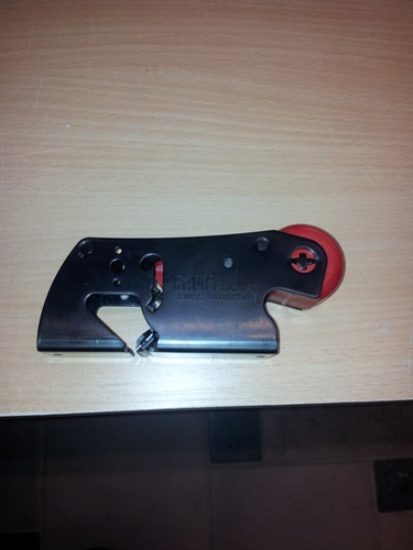

So sieht der neue Block nach behandeln mit dem Balsahobel, K60,K80 und K120 dann bald mal aus. Die drei Sperrholzrippen erleichtern die Arbeit NICHT:lol: aber es ist zu schaffen. Auch ein wenig zu erkennen, sobald der Schleifstaub vom Edding an der Kante sich leicht schwarz verfärbt ist das Ziel fast erreicht.
Bei der Endleiste immer schön plan auflegen
und immer mal zwischendurch kontrollieren ob der Block auch nicht verzogen ist
HQ 3512, an was nochmal erinnern mich diese verdammt heißen geschmeidigen glatten Kurven? Very Happy

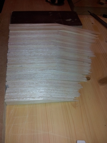

Da meine "Fräse" noch aus dem vorigen Jahrhundert ist Crying or Very sad dauert es momentan etwas bis ich wieder was zum verkleben und vorzeigen habe.

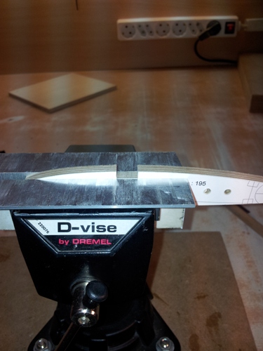

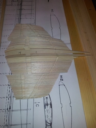

So will ich euch kurz zeigen, womit ich die nächsten Tage meine Freizeit verbringe werde Very Happy ja, bin echt happy, macht mir Spaß, in Balsa so genau wie nur möglich Holmausschnitte einzuschleifen.
Nach einigen Rippen hat man den Dreh raus, wie es möglichst schnell und präzise zu bewerkstelligen ist.
Nach dem trennen und sortieren der Rippenblöcke werden die Rippen paarweise auf 3mm Messingröhrchen gesteckt und rundum verputzt.
Im Vordergrund sind die ersten drei Rippen eines Blockes zu sehen, diese werden durch Sperrholzrippen ersetzt, sie dienten lediglich für die exakte Länge des Rippenblocks.
Auch werde ich sie als Schablonen zum anfertigen der Sperrholzrippen verwenden, allerdings muss ich sie nach hinten verlängern, ich denke mit etwas Übermaß, welches ich dann im Strak anpassen (schleifen) werde.

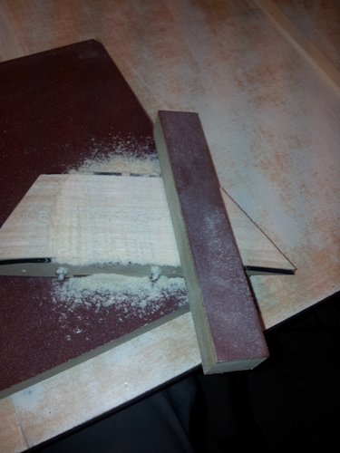

Danach werden die Hauptholme genau eingepasst, das ist nötig, da diese ja in Breite und Höhe konisch verlaufen. Ich schleife dabei das "Härchen" mehr , das beim Aufstecken keine Spannung entsteht, so hoffe ich Verzug zu vermeiden. Für die Festigkeit sind ja dann die Holme mit den exakt passenden, verleimten Holmstegen verantwortlich.
Danach wird das Rippenpaar auf den am Plan fixierten Holm aufgesteckt und der Hilfsholm angezeichnet.

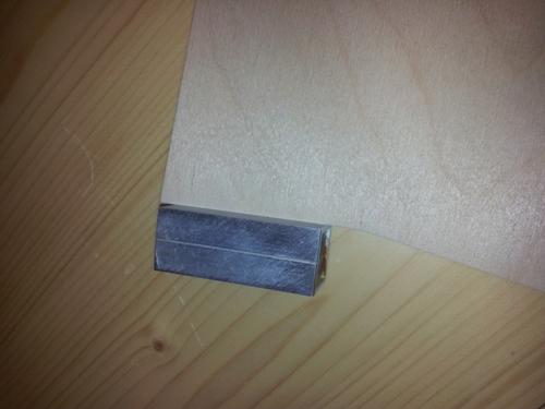

Diese werden dann einzeln, weil schräg verlaufend, eingeschliffen.

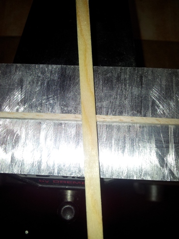

Das funktioniert mit einer Leiste gleicher Abmessung, mit aufgeklebtem 120er Schleifpapier sehr gut und schnell. (doppelseitiges Klebeband, bei den Sperrholzrippen dann aber mit weniger Druck, sonst löst es sich ab
Embarassed
Mittlerweile habe ich mir auf den Aluwinkeln die Schräge der Hilfsholme angezeichnet, das spart Zeit bei mehr Präzision.
Und so sieht s momentan aus, gerade mal bis zum Knick bin ich fertig, mal sehen wie lange es noch dauert, bzw. ob das bei den kleineren Rippen dann auch so funzt. Jessas, dann habe ich ja 2 Hilfsholme zum einschleifen.
(Querruder)

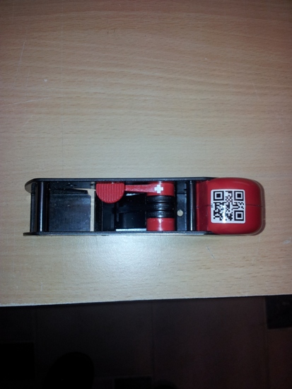

Weil die Schachtel da rumsteht, vielleicht ein Tipp an andere schmerzgeplagte Kollegen, die piekserei beim Griff nach einer Nadel hat mich ziemlich genervt, nach einigen unpraktischen, zeitraubenden Ideen, kam ich zu folgender Lösung, ich habe einen kleinen Magneten hinein gelegt, der zieht die Nadeln nach oben, seither sticht mich nichts mehr, auch wenn s mal hektisch wird Very Happy

Fertig Very Happy , einige Stunden hat das schon gedauert, aber jetzt liegen sie da, ich denke so kann ich die Rippen ohne viel Nacharbeit verleimen.
Die letzten fünf hatte ich extra ausgedruckt und paarweise geschliffen, sind schon ziemlich klein, aber wenn man sie mit Sekundenkleber aneinander heftet, geht das ganz gut zu schleifen. Geschnitten habe ich mit der Laubsäge da ich leider noch immer keine Blätter für die "alte ALKO Dekupiersäge" gefunden habe. Hat jemand Erfahrung mit dem Teil von Dremel?
Die Rippen 4,5,6 sind aus 3mm Pappelsperrholz im Block mit geschliffen, 1,2 und 3 aus 3mm Birkensperrholz 3-Schicht, Wurzelrippe war schon gegeben, 2 und 3 wurden ein wenig in die Länge gezogen, mal sehen wie das dann passt, habe ein gutes Gefühl Laughing
Bei vier Rippen kann ich den Holm vom Querruder erst nach dem verleimen einschleifen, an dieser Stelle ist das Loch für die M3 Gewindestange, da wäre mir kein Fleisch geblieben und die Rippen auseinandergefallen.

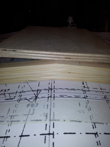

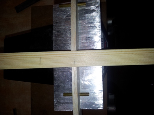

Der Knick im Holm Confused

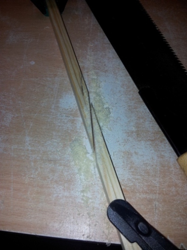

Ich habe mal einen Versuch mit Dampf aus unserem Dampfenden Staubsauger "Pures" von Singer (so was hat man, wenn man mal die Gattin zur "Wohnen und Interieur" Messe mitnimmt, anstatt wie gewohnt mit Lehrlingen eine Exkursion zu Lehrzwecken durchführt Crying or Very sad )
Das sah erst mal vielversprechend aus, die Leisten waren schön weich und ließen sich schön biegen, aber nach dem trocknen war das ein wenig wie ein Scharnier, man sah einen Knick (Stauchung), und die Leiste brach auch recht schnell nach einigen Versuchen sie zu biegen.

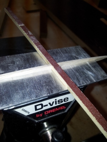

So habe ich mich zum Schäften entschlossen.
Die Bilder könnten besser sein, geschnitten habe ich mit der Japansäge, zum schleifen wurden die Holme auf die Helling gespannt.
Morgen geht nix, mal sehen ob Freitag schon Leim fließt.

Wenn Du die Holme für deinen Reiher schifften willst müssen die schrägen Flächen länger sein als auf Deinem Foto. H. Jacobs schrieb damals Länge 15 mal Holmdicke. As ist für den Modellbau sicher zu lang. Im Anhang mein Vorschlag. Noch zur Erinnerung gut Pressen! Weisleim verbindet über die Holzporen. Dazu dann noch Sperrholz Verkastungen und geteilte Rippen. Das sind dann einwandfreie Knickholme.
Viele Grüße Reiher III

Ich bin aber jetzt ein wenig verunsichert. Über die kurze Schiftung wegen des Knickes habe ich mir natürlich auch Gedanken gemacht und bin zu später gezeigter Lösung gekommen.
Bei deiner Lösung gefällt mir nicht das man eine zweite Leimstelle hat und die Länge der einzelnen Schiftung dadurch ja nicht länger wird. Von Vorteil erscheint mir der günstigere Faserverlauf.
Jetzt hoffe ich, dich und andere Statiker mit meiner Lösung zu überzeugen bzw. eure Zustimmung zu erhalten, ich habe nämlich schon mit der Arbeit begonnen.
Ich habe die unteren Holme vor dem Knick und die oberen nach dem Knick geschiftet und verleimt. Das sollte die Kräfte schon mal ein wenig aufteilen bzw. eine Sollbruchstelle vermeiden helfen.
Als zweite Maßnahme werde ich einen Holmsteg aus 10mm Birkensperrholz beidseitig über zwei Rippenfelder (je Seite ca. 6cm) geben. Und natürlich beidseitig Holmverkastung bist zur nächsten Rippe. 1,5 mm Flugzeugsperrholz sollte doch reichen ?
Ich hab mir zu diesem Zweck Schleifpapier mit doppelseitigem Klebeband um den Knick der Helling geklebt, und die Schnittkanten der Holmstege sauber und winkelrecht geschliffen. Im Knick musste minimal nachgefeilt werden, das wird leicht rund, jetzt passen die perfekt.
Für die Hilfsholme habe ich Holmstege aus 5mm Lindenholz gerichtet, ohne Verkastung.
Ich denke doch das sollte stabil genug werden, ich könnte noch CFK Rovinge zwischen Holm und Steg einlegen, oder senkrechte Schlitze in den Holm schneiden und Rovinge einlegen, aber dann habe ich so lange aushärte Zeiten.
Außerdem soll es ja Retro werden, und CFK hatten die 1938 auch noch nicht, und sie setzten sich dann auch noch selbst im Vertrauen in ihre Fähigkeiten in diese Flugzeuge Very Happy
Sollte dennoch jemand Einwende oder Bedenken haben bitte bitte gleich melden, morgen wird geleimt.
LG Andreas

[argh] [argh] Verzeihung Adolf, nach nochmaligem GENAUEREN betrachten deiner Zeichnung
muss ich einen Denkfehler korrigieren, wie dumm von mir, selbstverständlich werden die Schiftungen durch deine beschriebene Art und weise LÄNGER, dadurch erreicht man ja einen flacheren Winkel [clap]
Na toll, und wie finde ich jetzt heute in den Schlaf, [humm] ich könnte die Holme auf die Helling spannen, beischleifen und neu verleimen. Müsste nur den penibel ausgerichteten Plan samt Schutzfolie wieder abnehmen Crying or Very sad
Oder ich hoffe das ich für meine Lösung von jemanden die Zustimmung bekomme.
LG Andreas

Zu den Verleimungen noch etwas Schreinerwissen: Bei einer genügend lange Leimfuge bricht zuerst das Masivholz daneben. Ich würde bei Deiner Lösung die nötige Festigkeit durch die Sperrholzverkastung erreichen. Dein Maßstab ist ja auch noch Kleiner. Wegen Homverstärkungen mit Kohlefäden habe ich meine Reiherflächen ein zweites mal gebaut. Bei der ersten Landung mit einem leichten Dreher brachen zwei Holme. Die Bruchstelle war blos 5-8 mm lang. Ich vermutete wegen der geringen Elastizität und dem zu unterschedlichen Material.
Grüße Reiher III

Andreas,
die Schäftung ist so wie Du sie jetzt hast erst mal ausreichend.
Diese Kiefernholz-Holmgurte werden auf Zug und Druck beansprucht. Da bei der Belastung im Normalflug der obere Holmgurt auf Druck beansprucht ist und der untere Gurt auf Zug muss das Material das die Beiden Holmgurte verbindet die entstehenden Schubkräfte übertragen. Bei einer "Verkastung" geht die Übertragung nur über die seitliche Klebefläche an den Holmgurten.
Üm hier nicht nur diese Klebefläche zu haben, ist es besser ein Sperrholzstück in der V-Form des Flächenknicks und in der Breite des Holmgurtes exakt zwischen die Holmgurte der Knickstelle zu kleben. Schau Dir mal die Bilder des folgenden links an, da siehst Du was ich meine (besonders gut auf dem letzten Bild der ersten Seite zu sehen):
http://www.rc-network.de/forum/showthread.php/336070-Rhönsperber-in-1-2-5-Ein-kleiner-Baubericht...
CFK hier als "Verstärkung" einzusetzen solltes Du nicht machen. Entweder man legt den Holm entsprechend den Belastungen vollständig aus CFK aus, dann braucht man keine Kiefernholme mehr oder man nimmt entsprechend dimensionierte Kiefernholme. Ich habe da ein Excel-Programm auf meiner Homepage mit dem man beides rechnen kann.
Wird ein Kiefernholzholm nur mit wenigen (zu wenigen) C-Rowings belegt, werden diese Rowings bei der Belastung der Fläche die Kräfte tragen, bedingt durch den deutlich höheren E-Modul der Kohlenstofffasern. Da für die Belastung aber zu wenig Rowings vorhanden sind, kommt es sehr schnell zu einer Überlastung dieser Rowings und damit zum Bruch dieser Rowings. Brechen die Rowings, hat man eine Kerbwirkung mit einer dreifach so hohen Spannung an der Bruchstelle. Dies Spannungsspitze kann dann auch der noch heile Kieferngurt nicht tragen und bricht. Das ganze passiert dann schlagartig auf einmal.
Adolf hat das ja mit seiner ersten Reiher Fläche erlebt.
