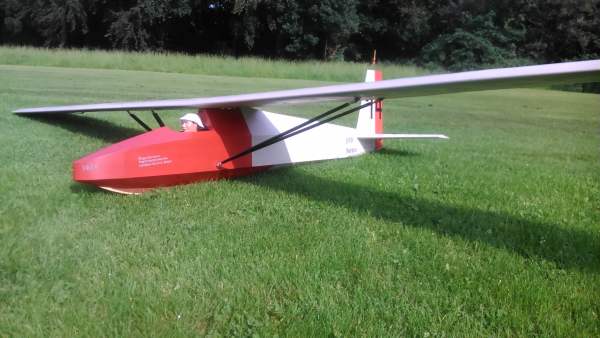

Gestern war der Erstflug und es war spannend Confused
Sie wollte nicht recht vom Boden und beim Flug hatte sie
sehr starkes Unterschneiden - also voll Höhe getrimmt und
die Landung sah nicht schön aus aber war weich.
Danach Höhenruder eingestellt und das ganze noch ich glaube
7 mal.
Sie fliegt nun sehr schön einfach, hängt hinter dem Schlepper als ob
sie da hinter gehörte.
Lasst sich einfach steuern- fliegt neutral- nicht zu schnell -beim Strömungsabriss geht nur die Nase runter - nimmt sie Fahrt auf und
alles ist wieder gut Very Happy
Flugbild und Eigenschafen sind so wie ich erhofft habe.
EWD wird jetzt noch was geändert damit das Höhenruder wieder neutral steht
und dann kann richtig geflogen werden. [vol]
Gewicht: Ohne Pilot 4950 Gramm
Fotos werden nachgereicht.

MessagePosté le: 15/08/2016 07:31    Sujet du message: Répondre en citant
Danke Manfred, ich freue mich schon drauf Very Happy
Nachtrag: Ein paar optische Kleinigkeitenmüssen noch gemacht werden:
Haubenrahmenpolsterung
Sitz - Steuerknüppel ect.
Beschriftung ist auch fast fertig:

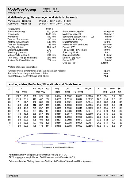

MessagePosté le: 15/08/2016 08:44    Sujet du message: Répondre en citant
herzlichen Glückwunsch von mir [clap] [clap] [clap] .
Hab nicht daran geglaubt, dass Du unter 5kg kommst [humm] .
Wieviel Blei musste vorn rein?
Schreib mal bitte, auf welchen SP und EWD Du kommst.
Viel Spaß bei der weiteren Erprobung.
Gruß Pierre

hab jetzt mal mit Deiner Gewichtsangabe etwas gespielt...
Schau mal, ob Du SP und EWD dort so wieder findest...
Gruß Pierre

MessagePosté le: 21/08/2016 15:46    Sujet du message: Répondre en citant
Nabend zusammen,
so nun hat die M1 schon einige Testfluge hinter sich incl.
Anpassungen.
EWD am ersten Tag 1.2 grad
diese habe ich geändert auf 2.8 grad und konnte damit den Höhenruder-
ausschlag auf fast 0 setzten um einem leichten Abfangbogen zu erreichen.
Die recht hohe EWD ist ,so glaube ich, dem Profilstrak geschuldet.
Bei einer Flächenbelastung von ca.47 gr.und einem Schwerpunkt von
100 mm von der Nasenleiste fliegt sie recht angenehm langsam bei guter
Stabilität und gefühlt sehr gutem Gleitwinkel Very Happy
Die Reaktionen auf die Querruder sind recht träge aber angenehm.
In der Nase sind ca. 330 gr. Blei verbaut.
Schlöne Flugfotos habe ich leider noch keine diese
werden hier als Abschluß noch nachgereicht.
LGJ
Locke

MessagePosté le: 21/08/2016 21:59    Sujet du message: Répondre en citant
dann scheint sie ja noch einige Flüge gut überstanden zu haben.
Mit einer Flächenbelastung von 47g muss sie ja bei Thermik wie ein Ballon wegsteigen?!?
Ich glaube fast, sie ist zu leicht !?
Zitat : Die recht hohe EWD ist ,so glaube ich, dem Profilstrak geschuldet.
Kann ich so nicht stehen lassen [humm] .
Die MS-II hat zum großen Teil auch das Profil und fliegt mit 1,5°.
Nach der Leistungstabelle (ist für mich auch nur ein Anhaltswert) müsstest DU ja mit einen SP von ca. 92mm fliegen.
Ist aber auch eine Frage dessen, wie man Grundsätzlich fliegt.
Mit 2,8° musst Du beim engen kreisen aufpassen, dass sie nicht durchfällt oder so etwas in der Art...
Ich hätte die EWD auf 1,5° eingestellt und dann den SP dazu passend erflogen.
Dann geht sie auch bei Wind vorwärts.
Gruß Pierre
MessagePosté le: 22/09/2016 15:24    Sujet du message: Répondre en citant
Hallo zusammen,
hier vorerst mal der vorläufige Abschluß des Bauberichtes:
So wie sie jetzt eingestellt ist fliegt sie super:
Nutzt leichte Temik -
für einen solchen Koffer hat sie einen richtig guten Gleitwinkel -
Auch beim engen Kreisen keine nennenswerte Gefahr zum
zum Strömungsabriss -
Reagiert sehr angenehm auf die Ruder -
Muss aber beim engeren Kreisen leicht mit Querruder gestützt werden
( die von mir eingebauten 1Grad V-Form reicht nicht ganz)
Rundrum bin ich mit den Flugeigenschaften sehr zufrieden [good]
Vielleicht baue ich noch mal die Fläche mit der anderen Holmaufteilung
dann wird sie auch transparenter lackiert.
