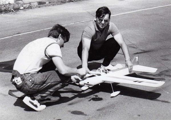

Après avoir retrouvé une photo de l'avion de Claude Maiffret, lors du championnat de France de St Etienne (voir fil sur le circulaire), je suis tombé sur cette photo dans le site des frères Yatsenko.... voici l'avion que François avait acheté à Yuriy.... en effet lors du championnat d'Europe en Bulgarie ? Hongrie ? bref, il s'agit du Sigma, le tout premier avion a ailes démontables, construit par Les Yatsenko, avec le tout premier moteur Retro Discovery, 9cc...
C'est bien cet avion, avec le numéro 71 sur la dérive...
