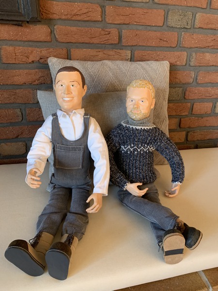

Desweiteren hab ich für meinen Hanger mal wieder zwei coole Typen gebaut Laughing der eine soll auf`s Rad und der andere kommt in mein Grunau Baby Very Happy

Deine Jungs werden immer hübscher [good]

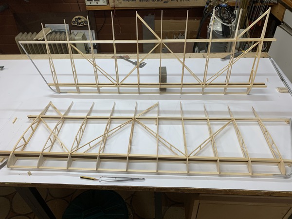

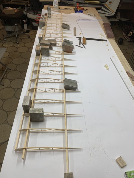

die ersten beiden Rippen, ich baue mal wieder
Spreisselrippen, die Leisten sind aber nur 3/3mm, dass ist
völlig ausreichend und Stabil Very Happy
Ich hoffe es klappt was Uwe mir das berechnet hat, es sind lediglich
12. Rippen gleicher Art und 8. für die Flächenenden zu bauen,
den Holm werde ich als T-Holm ausführen Wink
Die Höhen-Leitwerke bestehen nur aus 8.Rippen und das Seitenleitwerk wird eine Scheibe, die ganze Leitwerks-Kostruktion muß super
leicht werden, denn so viel Bleidraht kann ich unter dem Reifen in der
Felge nicht verstecken Confused

Nochmal [clap] [clap] für deine Figuren.
Aber kannst du mich erkLâren wie du die Pullover machst ?
Oder, ist das zu kompliziert ?
Danke
MessagePosté le: 09/04/2020 18:41    Sujet du message: Répondre en citant
Hallo Charles,
das ist gar nicht so schwer zu erklären,
die muss alle meine liebe Frau stricken Laughing
MessagePosté le: 09/04/2020 19:11    Sujet du message: Répondre en citant
« Olli » a écrit:
Hallo Charles,
die muss alle meine liebe Frau stricken Laughing i
Embarassed Embarassed MDR MDR
Entschuldigung, Olli, ich wollte nicht zu neugierig sein.
Du hast Glück, eine so nette Frau zu haben und so viel Verständnis für unser Hobby zu haben. Meine Frau würde dafür keinen Finger rühren. Confused

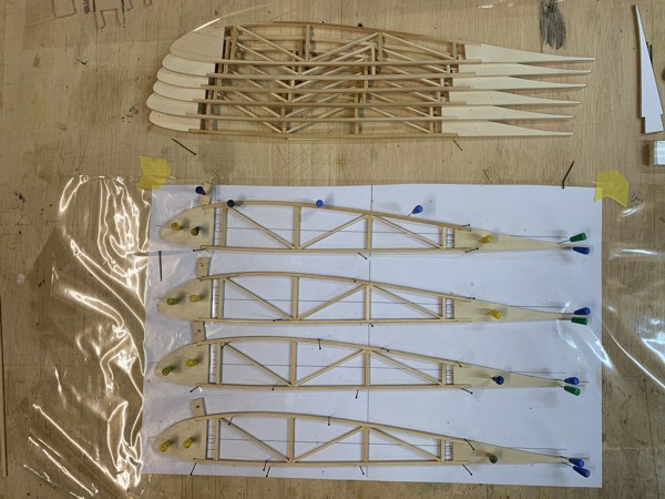

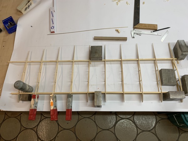

So wieder ein paar Rippchen gebaut,
morgen geht`s mit den 8. für`s Flächenende weiter Wink
MessagePosté le: 11/04/2020 19:05    Sujet du message: Répondre en citant
Ich hoffe ich langweile euch nicht [humm]
nur noch vier für die Tragflächen
und 8. für die Leitwerke Very Happy Very Happy
Die Holmleisten sind schon geschnitten,
dann kann`s wohl nach Ostern mit dem Tragflächbau los
gehen.

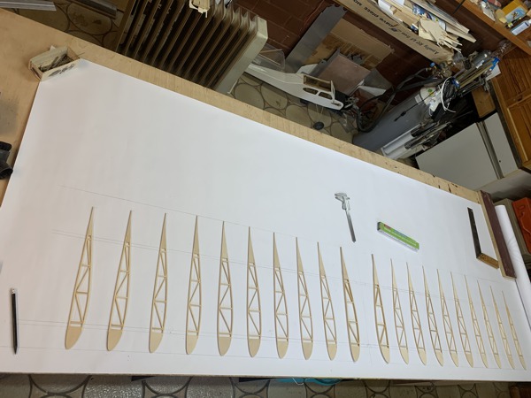

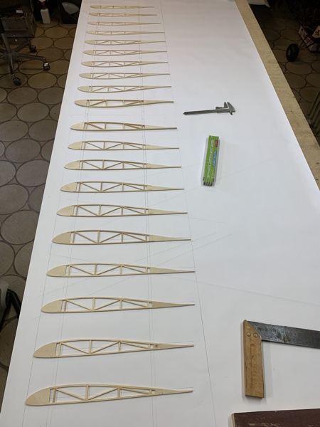

Die Rippen für die Flächen sind fast fertig,
nur noch die Verstärkungsecken aufbringen,
den Flächenplan hab ich auch schon mal gezeichnet
und die Rippen einmal aufgelegt Very Happy Very Happy

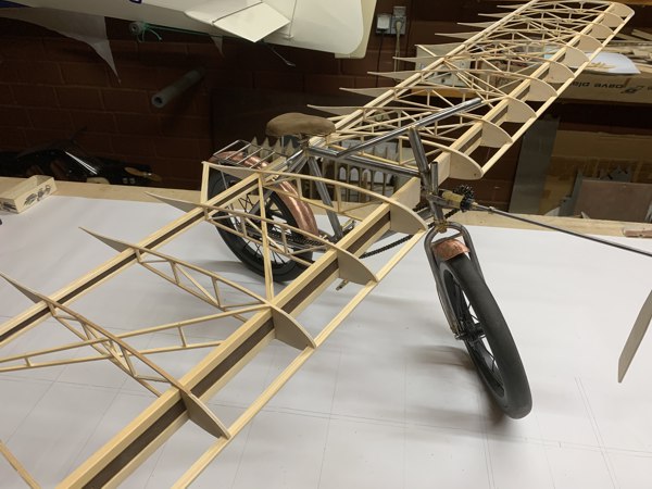

MessagePosté le: 13/04/2020 19:40    Sujet du message: Répondre en citant
Rippen einmal aufgefädelt Very Happy

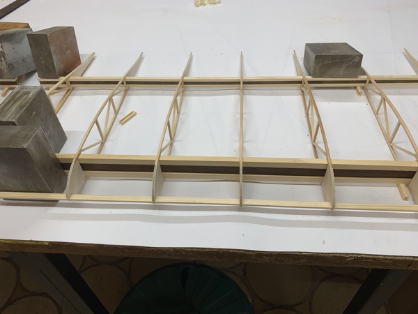

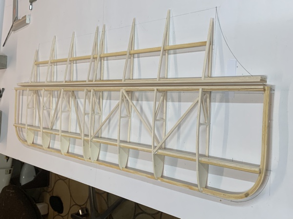

Wie ich schon geschrieben habe, habe ich T-Holme erstellt,
der Hauptholm ist vielleicht etwas Massiv geworden aber das macht nicht`s Wink
Ich habe die Holmleisten mit der Tischkreissäge genutet und stehendes
3mm Birkensperrholz eingeleimt

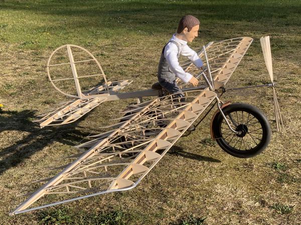

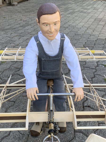

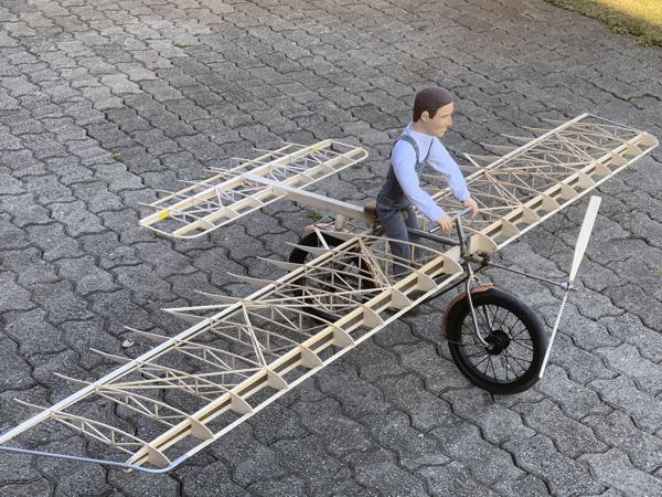

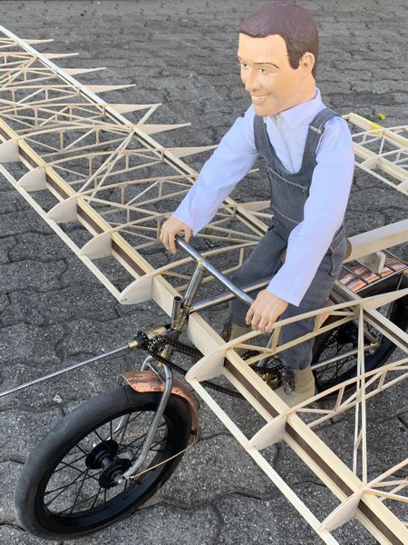

so die Tragflächen sind bald Fertig Wink
Ein schöner Strebenwald Laughing
Und jetzt kommt`s,
Hab die Tragflächen mal an`s Rad gesteckt Very Happy Very Happy
......was wohl aus unserem Retroplane Treffen wird, die haben jetzt Großveranstaltungen bis 31.08. untersagt Confused Confused
Ich hoffe nur das sie eine Zusammenkunft von 50. Menschen nicht als
Großveranstaltung sehen [humm]

Hallo Olli,
zuerst mal zu dienem Fliegerädchen:
Ich finde es schon fast mutig so ein ausgefallenes Teil zu bauen,
alle Hochachtung dafür und auch für die Ausführung.
Wenn ich das so auf deinem Arbeitstisch sehen kommt mir irgendwie
der Spruch vor:
Eine Hummel kann eigendlich auch nicht fliegen [humm]
Und sollte es auch nur ein schöner Hupser über
eine kleine Rampe werden ---
dann werde ich so [amen] vor dem Modell und seinem Erbauer treten [good]

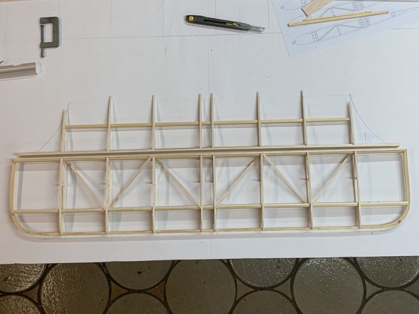

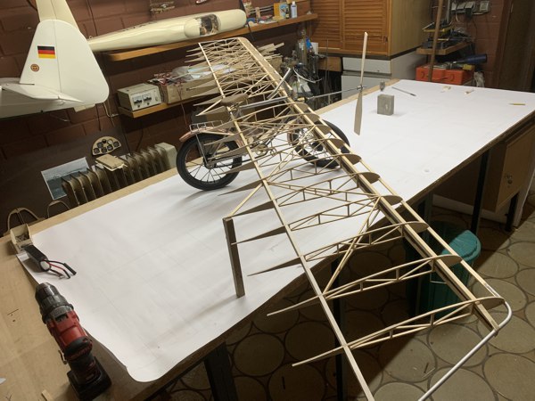

MessagePosté le: 18/04/2020 18:54    Sujet du message: Répondre en citant
Merci Pat`
Johannes, also die Bienen von unserem Transportgeschwader (LTG 63)
können auch fliegen Laughing oder meinst Du die in deinem Garten [humm]

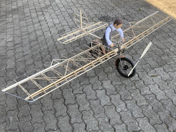

so hab da eben mal ein Höhenleitwerk gezaubert Wink
Nachtrag:hatte vergessen wiegt 84 gramm Wink

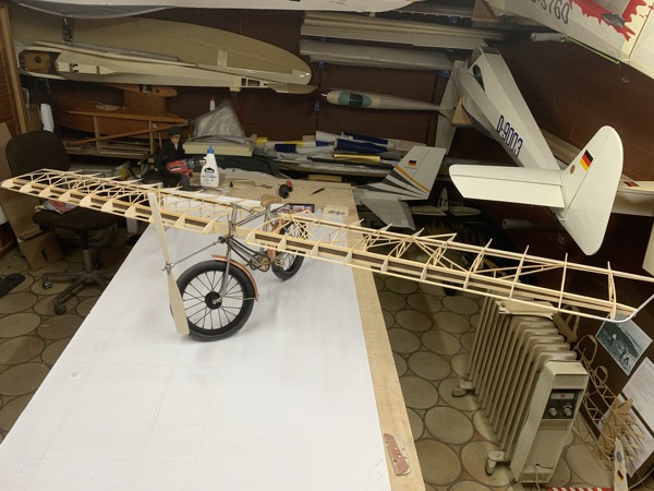

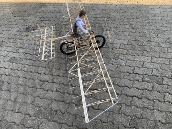

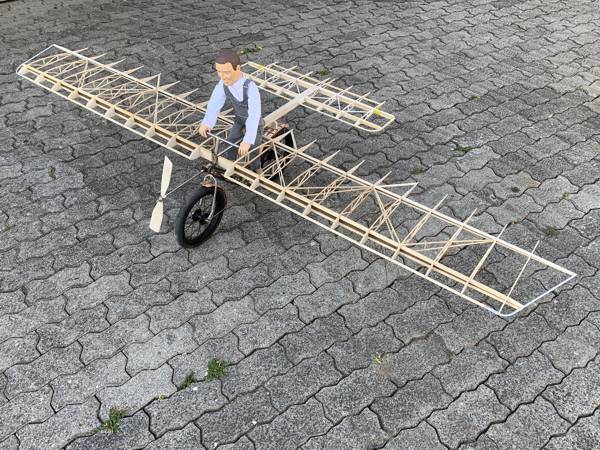

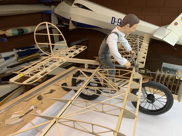

so jetzt mit Seitenleitwerk Wink

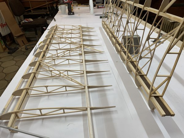

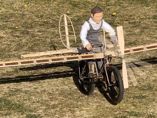

So, die Querruder sind auch fertig Wink
Jetzt geht`s an`s Servos einbauen, danach bespannen und Rad
lackieren also fast fertig Very Happy Very Happy
Und was kommt als nächstes Laughing
Die ersten geh ähh Fahrversuche MDR MDR

Hi Olli,
mit dem Vorderrad hebt er ja schon ab Shocked
und das ganze ohne Bespannung Wink [good]
