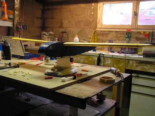

j hesite aussi sur la deco car je suis a 260 grs avant la peinture et sans le recepteur [argh]
j ai trouvé une deco jaune et bleue style pt 17 qu ils utilisaient en meeting [humm]

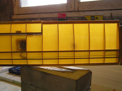

quelques news du waco, bonnes et moins
la bonne

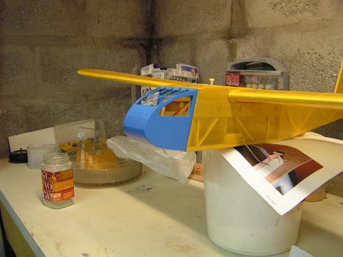

essai de peinture a la bombe, ça va

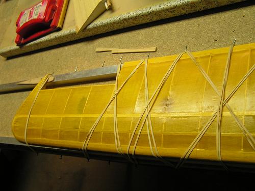

la mauvaise
l aile droite est completement vrillée Crying or Very sad Crying or Very sad
la , je sais pas comment faire.
ou je desentoilel aile pour refaire autre chose ou je lamet en contrainte et je remets de l enduit? [humm]
MessagePosté le: 16/03/2008 19:36    Sujet du message: Répondre en citant
oui fais comme tu dis, en contrainte et un coup d'enduit ça devrait aller
MessagePosté le: 16/03/2008 19:42    Sujet du message: Répondre en citant
ok j essaye demain
heuu, enduit que sur l intrado ou sur les 2 cotés?
MessagePosté le: 16/03/2008 19:54    Sujet du message: Répondre en citant
Passes le sur les 2 côtés, elle va se détendre, t'attends 10mn pour plus que ça colle, et tu la maintiens bien callée pendant 2 jours
sinon avant de faire ça, tu pourrais tenter de lui donner un coup de sèche cheveux, si elle est flexible, tu la tord en contrainte et tu chauffes, ça coute rien d'essayer

« plu ronan » a écrit:
ok j essaye demain
Courage on est tous avec toi [good]
MessagePosté le: 17/03/2008 17:37    Sujet du message: Répondre en citant
non je ne vais pas chauffer car c est super rigide
j ai meme du mal a la tordre et les nervures commencent a se tordre par la tension de la soie
j espere que ça ne va pas les casser avec la derniere couche Confused

MessagePosté le: 18/03/2008 20:58    Sujet du message: waco cg4 Répondre en citant
Tu as interet à diluer beaucoup l'enduit à l'acétone , peut ètre que tu ne l'as pas assez dilué déjà dès le début ce qui expliquerait qu'il travaille encore aprés tout ce temps .
Sinon le bleu ça jette ! Croisons les doigts pour que l'aile revienne !

MessagePosté le: 19/03/2008 20:13    Sujet du message: Répondre en citant
bon , voila....
j ai inclu un peu de vrillage, vu que l autre en avait, reponse dans 2 jours [peur]

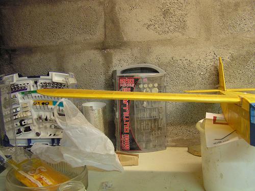

MessagePosté le: 22/03/2008 21:29    Sujet du message: Répondre en citant
bon en attendant,
j hesite a peindre l aile vu qu elle est deja jaune

MessagePosté le: 22/03/2008 21:35    Sujet du message: waco cg4 Répondre en citant
à ta place je la laisserais comme elle est , la couleur est belle et tu gagnerais du poids et du temps .

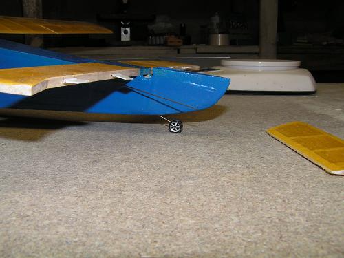

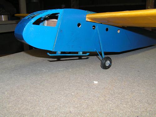

construction des patins, faux amortisseurs et roulette

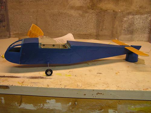

c est bon , il est fini
il est presque centré,je recupere le recepteur demain

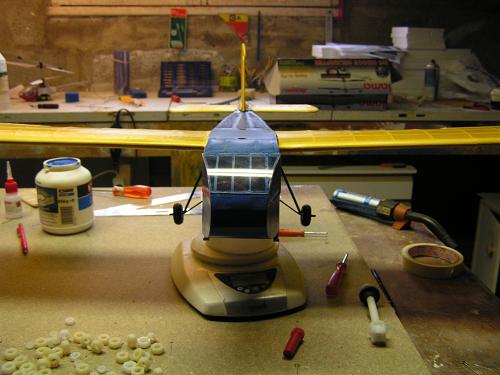

MessagePosté le: 31/03/2008 19:01    Sujet du message: Répondre en citant

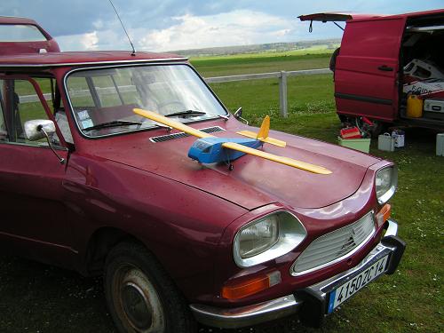

bon le recepteur est installé, j espere le vol d essai dimanche a Falaise
comme son grand frere il est un peu lourd:290grs
MessagePosté le: 20/04/2008 20:05    Sujet du message: Répondre en citant
premiers lancés aujourd hui et ça vole a peu pres dans l axe
reste a essayer a la pente pour valider avant les dernieres finitions
