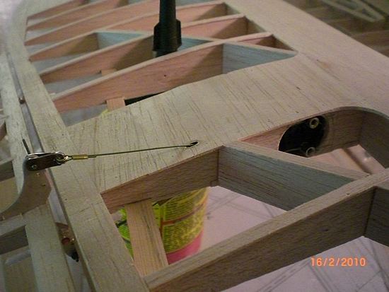

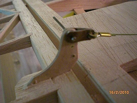

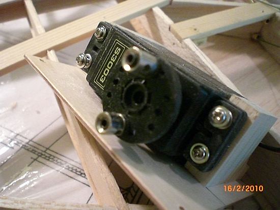

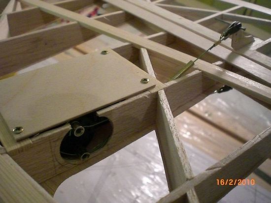

j'ai terminé la commande de l'aileron droit. J'ai essayé de faire comme le vrai, c'est à dire une commande par câbles aller/retour.
La place est calculée dans le compartiment servo, aussi, j'ai utilisé des dominos que j'ai fixés sur le palonnier du servo.
Les câbles sont bloqués par les vis BTR sans tête de 2mm. Ils passent ensuite dans des tubes de 2mm intérieur.
Puis les câbles sortent pour aller vers le guignol de l'aileron.
Les fixations sur le palonnier sont identiques aux volets de profondeur et de direction.
J'ai ensuite testé avec la radio, ça marche!!
Au tour de l'aileron gauche.
A bientôt.

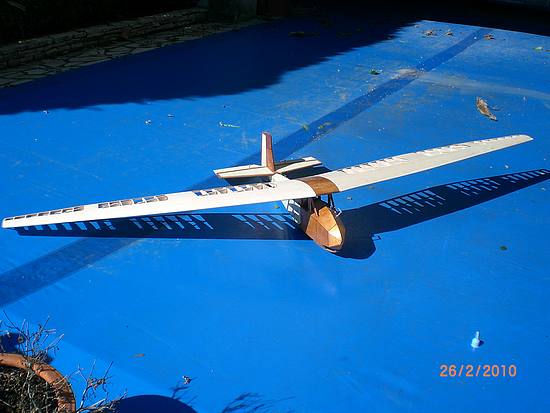

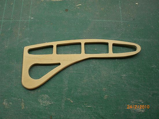

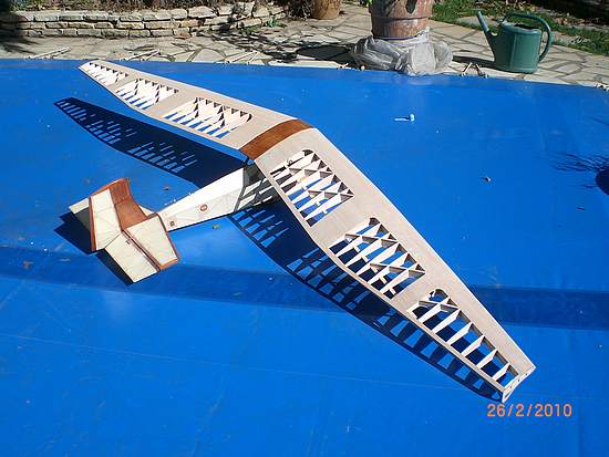

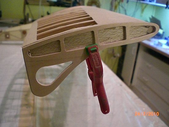

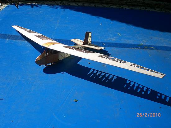

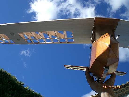

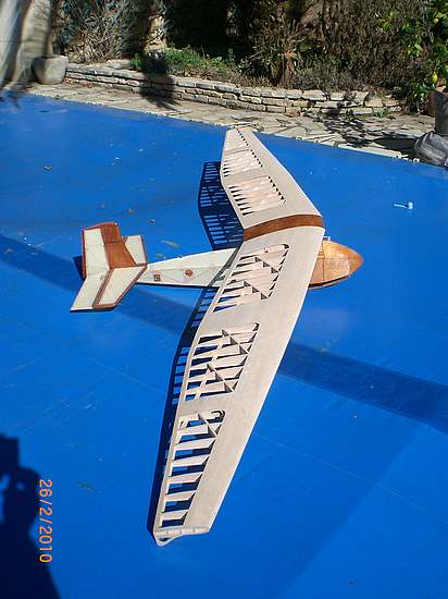

j'ai terminé le coffrage des ailes, voici quelques photos.
Il ne fait pas très beau dans le sud, il y a des nuages !! 'Sad'
J'ai fait des balancelles en CTP 30/10 qui seront prises en sandwich entre la dernière nervure et le saumon. J'en ai marre de perdre les balancelles de mon Dopp au Vissou. Avec le Falke, je suis paré, si je perds une balancelle, je perds l'aile avec !!' Laughing'
Maintenant, j'attaque le placage en CTP 4/10.
MessagePosté le: 26/02/2010 20:26    Sujet du message: Répondre en citant
Courage pour la météo, nous on les a pas vu ces nuages Laughing mais obligé de rester enfermé pour vernir, on avait un petit 80km/h de tram Evil or Very Mad
Il a une sacrée allure avec cette énorme flèche et les ailerons vont encore l'accentuer [good] t'as besoin de mettre beaucoup de plomb pour le centrer?
Pour les balancelles, j'espère qu'elles ne vont pas casser ou s'arracher [humm]

Merci les copains,
c'est vrai que les balancelles peuvent s'arracher, mais je prends le risque, il sera toujours temps de faire autre chose si ça casse. J'ai oublié les ailerons pour la photo, dommage...

Pour le centrage, Vincent, j'ai fait une simulation ce soir et j'estime à 400/450g le plomb à ajouter.

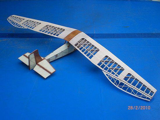

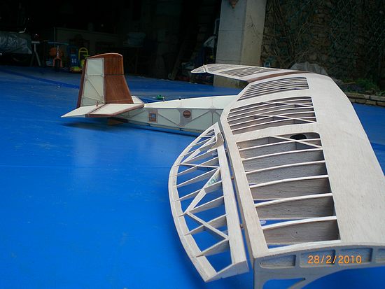

MessagePosté le: 28/02/2010 15:18    Sujet du message: Répondre en citant

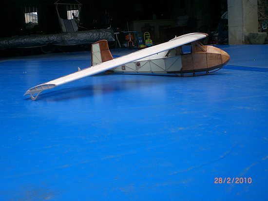

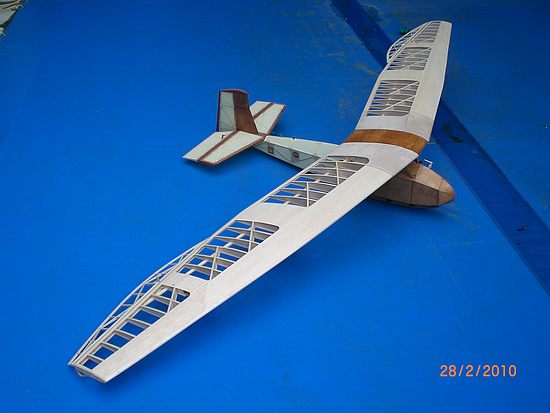

Quelques photos avec les ailerons, c'est mieux.
J'ai commencé le placage à l'emplanture des ailes.

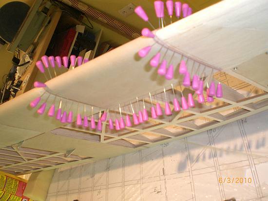

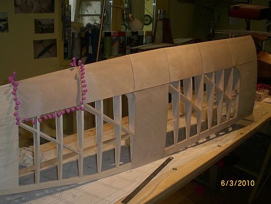

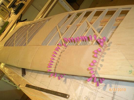

MessagePosté le: 07/03/2010 12:20    Sujet du message: Répondre en citant

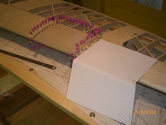

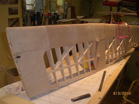

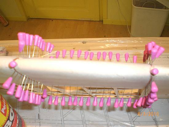

le placage se poursuit tranquillement,
admirez l'alignement des épingles !! 'Very Happy'
je fais un gabarit en papier fort à petits carreaux pour chaque panneau, même quand il semble facile à faire, cela évite les erreurs et de gâcher du bois. (expérience vécue)
La pose des panneaux sera terminée avant le RV de Vieure.
A bientôt.

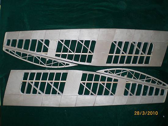

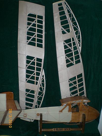

un petit point sur l'avancement des travaux: le gros-oeuvre des ailes est terminé.
Encore un peu de ponçage, puis teinte, verni, entoilage, lardage, bandes crantées et après, les haubans, le pilote,le centrage, etc ....
A bientôt.

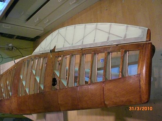

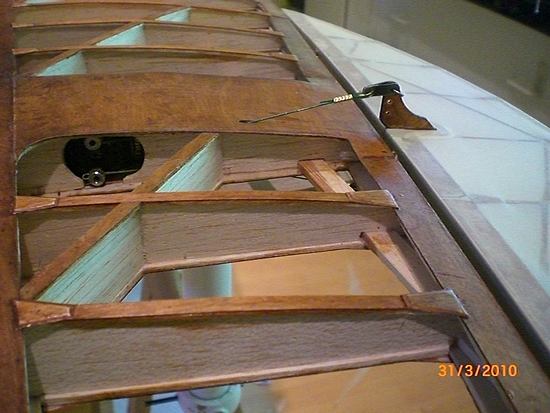

MessagePosté le: 31/03/2010 20:17    Sujet du message: Répondre en citant

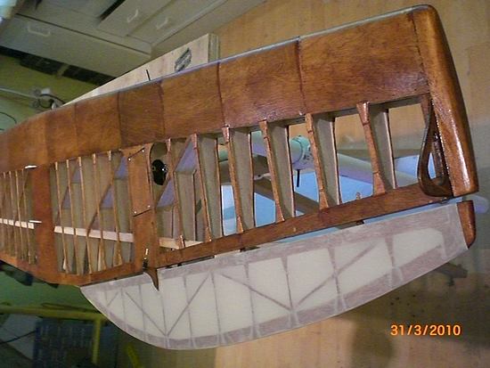

teinte merisier, bouche-pore, vernis....entoilage d'un aileron.
Montage et vérification de la commande d'aileron, ça marche, mais ça passe juste.
