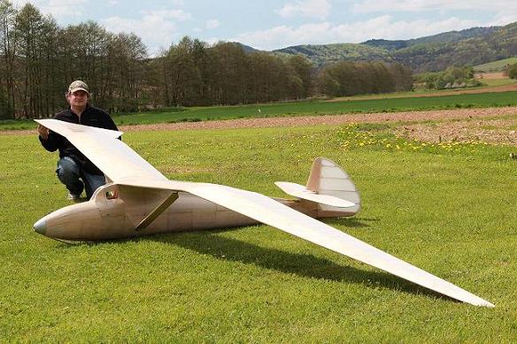

[amen]
Erstflug hat geklappt.
Leider kein Zweitflug, wegen Sturm:(
Muß aber noch einige kleinigkeiten verändern bis es passt.
LG
Marc

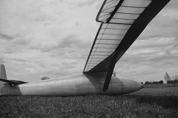

MessagePosté le: 30/04/2012 14:22    Sujet du message: Répondre en citant
Hallo Marc,
herzlichen Glückwunsch zum gelungenen Erstflug [clap] [clap] [clap]
Sehr, sehr schönes Modell geworden [amen] [amen]
schade, dass Du in einem neuen Tread, nicht noch ein wenig Finish beschrieben hast [humm]
PS: das 1. und letzte Bild hätte ich gerne für meine Gästegalerie Wink
Wo stecken überhaupt schon wieder die ganzen anderen deutschsprachigen
Retroplanisten [humm]

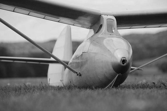

MessagePosté le: 30/04/2012 14:41    Sujet du message: Répondre en citant
Congratulation for this maiden flight [good] First picture is very beautiful [clap] the noze is in aluminium or fiberglass?

MessagePosté le: 30/04/2012 15:03    Sujet du message: Répondre en citant
Hallo.
Vielen Dank für die positven Rückmeldungen!
Vincent: The Nose is Fiberglas with Alufinish.
