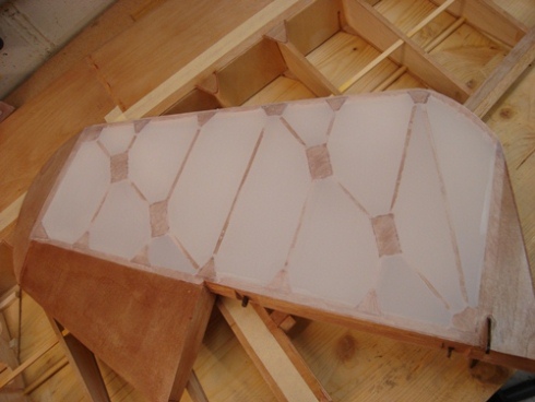

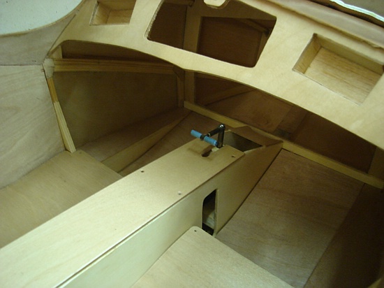

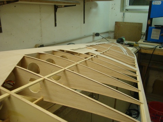

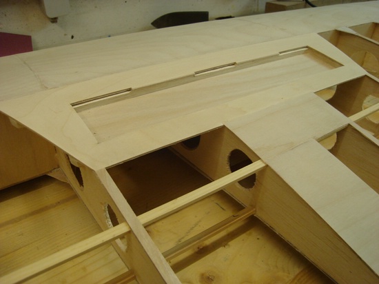

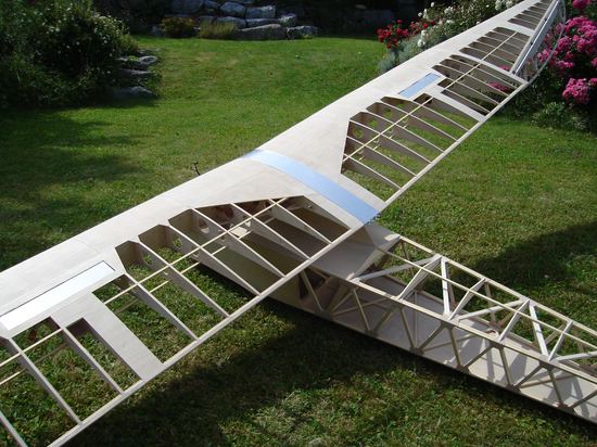

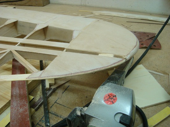

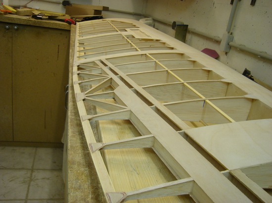

Das was Du da siehst ist halt nur die Unterseite des ersten Flügels-also 1/4 der Arbeit. [confus]
Hab an der Wurzel Sperrholzrippen-dashalb die Löcher zum Nähen-durchs Bals gehts dann dierekt mit der Nadel.
Kämpf mich halt auch von Stück zu Stück-geht mir nicht besser als Dir.
Du willst ja schon am 1.Mai in die Luft -ich träume von einem Erstflug in Vauville.

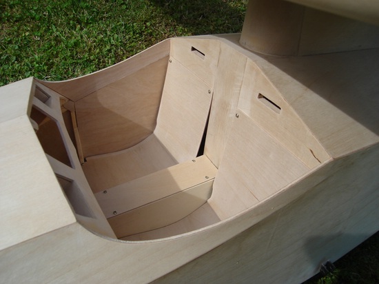

Servokästen sind bei mir immer zugänglich-kommen verschraubte Deckel drauf. [good]

Flächen werden langsam fertig-Störklappenkasten und Klappen in Bau.
Gewicht: Flächenrohbau je 1650 gramm
Rumpf mit 700 gramm Blei aber noch ohne Pylon 2.600 gramm
SLW Rohbau 100 gramm
HLW Rohbau 250 gramm
Steckung GFK 20mm 270 gramm
insgesamt bisher 6520 gramm
was rechne ich noch-Flächen bis fertig noch je 500 d.s 1.000 gramm
Rumpf sicher noch 2000 gramm Rest Piloten etc 1000 gramm also ca 4.000 gramm---
wären knapp über 10 kg ????

Hallo Wolfgang,
du hast einen grossen Schritt nach vorn gemacht! Bravo! [clap] [clap] [clap]
Wenn Du in diesem Tempe weitermachst schaffst Du es locker bis Vauville, es kommen ja auch noch ein paar Feiertage mit verlängerten Arbeitswochenenden.
Sind das die Scharniere an den Klappenkästen?
Bei meinem Muster sind die Kästen offen, ist Vorteil und Nachteil zugleich.
Von wegen ich hätte ein Baujahr Vorsprung, das sind bestenfalls noch 2 Wochen [clap] Gerade schlage ich mich mit der Seidenbespannung rum um ein paar Gramm Gewicht zu sparen, ich bin kurz davor die Seide zu verwerfen und alles in Diatex zu bespannen. Diesen "Bürzel" am Rumpf wo die Höhenflosse aufliegt, also der vordere Anschlag, den habe ich bereits bespannt, das ist gut geworden - mit Diatex.
Deine Gewichtsprognose tönt sehr vielversprechend, mit 10 kg wird er wie in Slowmotion seine Bahnen ziehen.

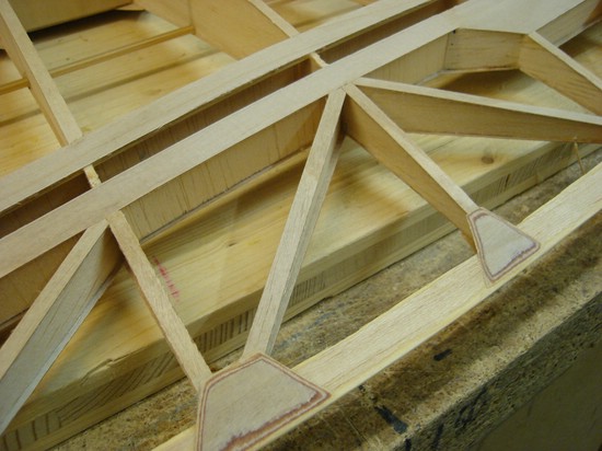

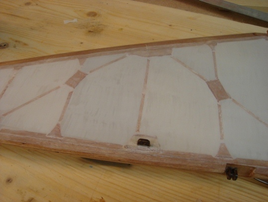

Wo überall genau wird das Zackenband angebracht? Nur auf den Rippen die mit der Bespannung vernäht sind oder an allen Rippen?
Viele Grüsse und bis bald,
Âge: 68 Poissons
MessagePosté le: 16/05/2011 06:38    Sujet du message: Répondre en citant
Hallo Frank
Zackenband ist nur Verstärkung gegen ausreissen der Nählöcher-nicht Rippenverzierung.Manchmal wird es auch als Übergang zum Holz aus optischen Gründen verwendet. z.B. Rippenfläche-Nasenbeplankung oder aber auch bei den Durchstössen von Ruderhörnern-also überall dort,wo die normale Bespannung irgendwie verletzt wird und gegen Ausfransen oder Einreissen verstärkt werden muss.Bei Motorfliegern ist deshalb überall Zackenband weil dort wegen der Vibrationen die Bespannung überall auf den Rippen und den Gurten vernäht wird-auch auf der Oberseite und auf dem Rumpf.

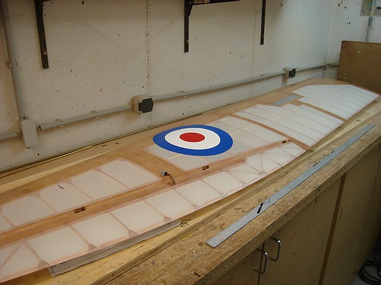

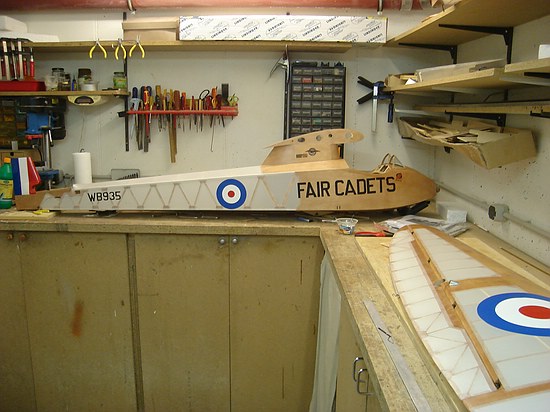

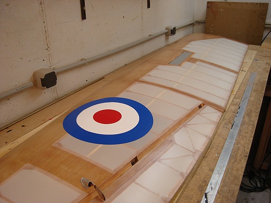

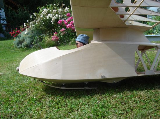

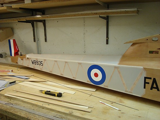

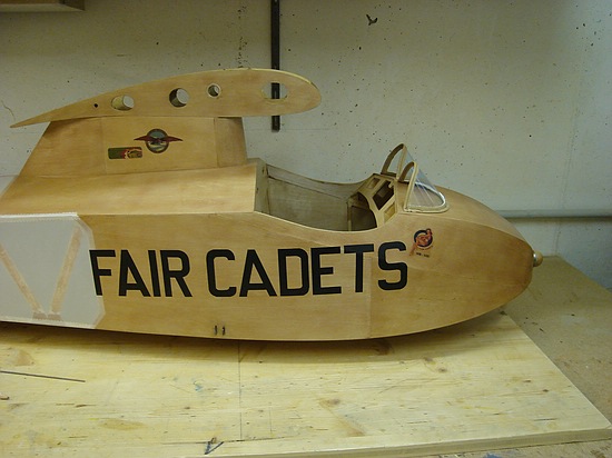

Da Retroplane vor der Türe steht und ich leider mit der Sedbergh nicht fertig wurde dennoch die letzten Fotos damit Ihr seht ,dass ich trotzdem fleissig war.
MessagePosté le: 30/06/2011 16:48    Sujet du message: Répondre en citant
...also dieser Koffer hat schon einen ganz eigenen Charme!
MessagePosté le: 30/06/2011 17:56    Sujet du message: Répondre en citant
Das ist kein Koffer [non]
Das ist ein edels Möbelstück [clap] [clap]

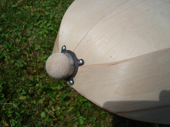

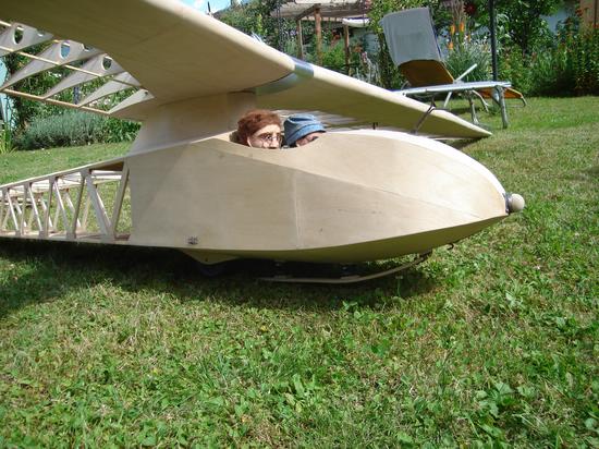

Wo für ist denn eigentlich die kleine Buchenkugel in der Nase [humm]
(noch drei Arbeitstage, dann geht´s los)
MessagePosté le: 30/06/2011 18:33    Sujet du message: Répondre en citant
Das ist kein Koffer
Shocked ...seit wann werden Möbel bespannt? Komische Leute diese Rheinländer... MDR
...Radar...? Rolling Eyes
Wollte das auch schon fragen...
Âge: 61 Vierge
MessagePosté le: 30/06/2011 19:50    Sujet du message: Répondre en citant
Hallo Slingsby-Fans,
die Kugel ist ein Deckel!
Wenn man den Doppelsitzer zum Einsitzer macht kommt da eine Bleistange rein, damit der Schwerpunkt wieder am richtigen Platz sitzt, okay, natürlich nur wenn der Pilot normalgewichtig ist.

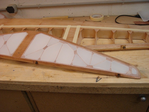

Hab mit dem Bespannen (Diatex mit Klebelack) begonnen-geht sehr gut ,nur für den Spannlack ist es momentan zu feucht in meinem Keller-wir sofort weiss-werde ich auf später verschieben.Hier aber doch noch einige Fotos

MessagePosté le: 24/10/2011 06:34    Sujet du message: Répondre en citant
Endlich wieder Fotos

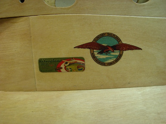

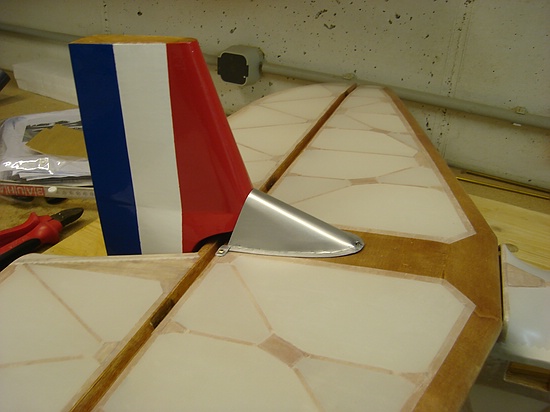

Nach der feuchten Sommerpause ist es mir endlich gelungen den Koffer fertig zu lackieren.Jetzt fehlen noch die Streben,das Cockpit und die zwei Piloten-es wird also nächstes Frühjahr bis zu Erstflug
MessagePosté le: 24/10/2011 07:01    Sujet du message: Répondre en citant
Whaooo, Whaooo, Whaooo [clap] j'aime vraiment [good] bravo Wolfgang! superbe en version bois verni avec ces touches de couleurs [clap]
MessagePosté le: 24/10/2011 17:54    Sujet du message: Répondre en citant
Âge: 61 Vierge
MessagePosté le: 24/10/2011 20:33    Sujet du message: Répondre en citant
Hallo Wolfgang,
um ganz ehrlich zu sein, ich konnte es mir einfach nicht vorstellen, dass der Sedbergh in Natur-Optik nach etwas ausschauen würde, aber ich muss sagen, ich bin schwer beeindruckt! Das Ergebnis ist super, sowohl von der Ausführung als auch von der Erscheinung. Das lackierte Holz sieht super edel aus und in Verbindung mit der transparenten Bespannung und den Farbakzenten ist der Sedbergh so eine wirklich sehr attraktive Erscheinung. Meinen Respekt vor deinem Mut!
Ein paar Details musst Du uns aber noch erläutern:

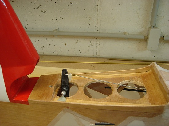

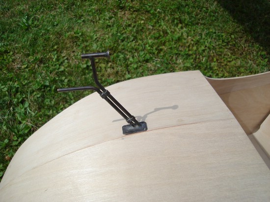

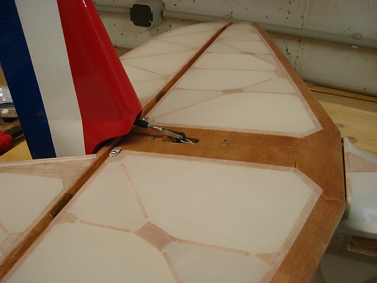

Die Anlenkung des Höhensteuers, ist die so original?
Falls von diesen genialen Slingsby-Kirbymooreside-Aufklebern noch welche übrig sind, den will ich auch haben. [bave] [bave] [bave]

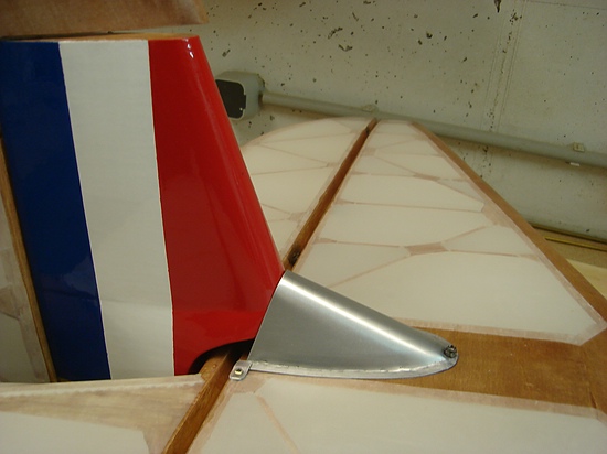

War das schwierig, diese Metallabdeckung für die Höhensteueranlenkung aus Blech zu dengeln?
Und zu guter Letzt: Was wiegt der Koffer???
Viele Grüsse,
