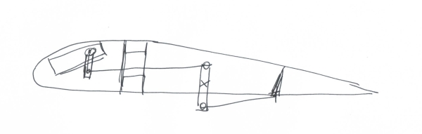

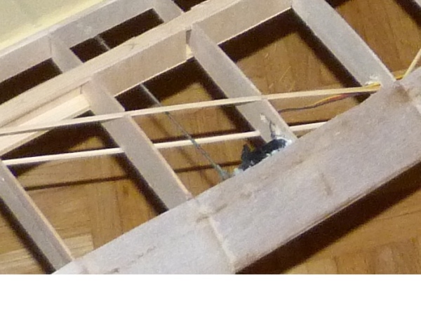

Um mal wieder ein bisschen zum Thema zurück zu kehren
hätte ich eine doch recht wichtige Frage an euch Tüftler:
Die Flächen werden vor dem Holm mit0.6 oder 0,4 mm Sperrholz beplankt,
der Rest weitestgehend mit Diatex beklebt und bespannt.
Wie / wo bekomme ich die Servos unter damit diese nicht oder
nur wenig zu sehen sind [humm] [humm]
Na dann lasst euch mal was einfallen Wink
Âge: 67 Taureau
MessagePosté le: 20/10/2012 14:26    Sujet du message: Répondre en citant
Als mein Perun noch QR hatte habe ich sie da versteckt.
MessagePosté le: 20/10/2012 18:36    Sujet du message: Répondre en citant
Danke Thomas,
da könnte ich vielleicht die Servos für die Bremsklappen
verstecken - doch was mache ich mit den Querruder?

Du musst natürlich durch den Holm und eine Umlenkung bauen.

Hallo Johannes
Deine Konstruktionen strotzen geradezu vor wunderschön durchdachten UND fantastisch detailliert ausgeführten Lösungen.
Eine Lösung auf deinem Level verlangt mindestens nach seilangelenkten Querrudern, bei dem die Servos sogar im Rumpf sitzen... [good]
Allenfalls eine profane Schubstangenlösung, aber na ja...

MessagePosté le: 04/11/2012 10:05    Sujet du message: Répondre en citant
Danke Thomas für die Tipps,
doch habe ich bedenken die Servos in die D-Box zu platzieren
da die Revisionsöffnung die Konstruktion schwächen könnte.

Das mit den seilangelenkten Querrudern hatte ich mir auch schon mal durch den Kopf gehen lassen , doch bei Durchsicht der Pläne sind, wenn ich es richtig verstanden habe für die Querruder und Klappen
profane Schubstangen und Umlenkhebel eingebaut worden.
Der Einbau der Servos im Rumpf hat den Nachteil das die Innenansicht
doch reichlich gestört wird und ich zu viel Respekt vor den vier Flügelanschlüssen bezüglich Funktion und Zuverlässigkeit habe.
Hat einer von Euch Erfahrung mit den Futaba 3150 Servos?
Sind klein und Leistungsfähig und ich würde sie bei entsprechender Eignung für die Klappen und Querruder verwenden wollen.

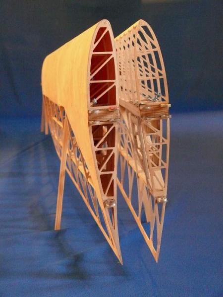

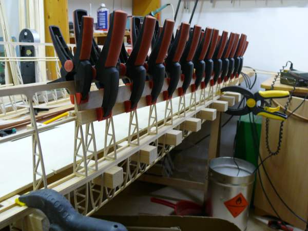

Hier der zur zeitige Bauzustand:
(das ist die unangenehmste Arbeit für mich)
Alle Verkastungen verleimt und die kompletten Flächen gestragt:
So am Rande:
Gestern Abend musste noch mal der Wassertopf in der Küche zum
Kochen von Leisten her halten
und die Bemerkung :"Wer kocht denn jetzt noch Spagetti"
hatte nicht lange auf sich warten lassen Rolling Eyes

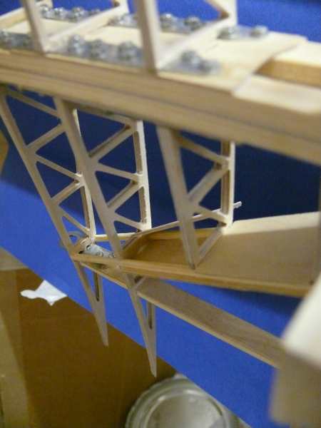

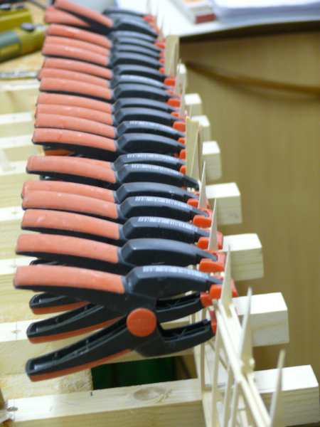

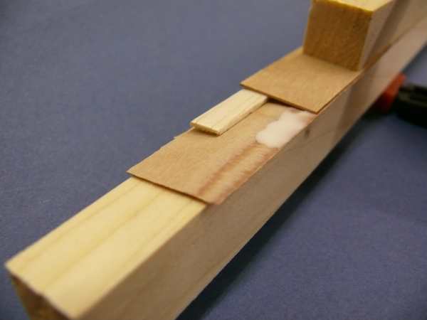

An diesem Wochenende kamen die Endleisten an die Reihe:
Zwei Streifen Sperrholz 0.6mm, davon eine angeschliffen sauber mit
einem Abstandhalter (hier Balsastreifen) unter Zulagen verleimt
ergibt einen brauchbaren Rohling den man mit Schleifpapier und
Messer an die Rippenenden anpassen kann.
Diese Konstruktion ist ausreichen stabil und auch gerade genug.
Erst hatte ich es mit 0.4mm Sperrholz probiert , es erschien mir aber
zu empfindlich besonders bei leicht misslungenden Landungen
könnten die Querruder schaden nehmen.
Die Flächen können jetzt auch angenehm montiert werden da
mir letzte Woche von Siebert.aero die noch fehlenden Splintbolzen
zugesand wurden Very Happy

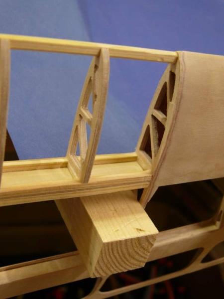

MessagePosté le: 09/12/2012 19:00    Sujet du message: Répondre en citant
Danke Friederich Very Happy

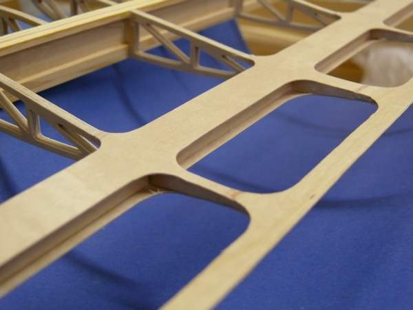

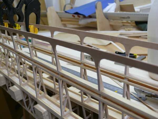

Habe mich lange nicht gemeldet aber doch weiter gebaut:
Zuerst die Querruder beidseitig mit 0.4 mm Sperrholz beplankt und
die Ausschnitte mit dem Messer und der Schleifmaschine ausgearbeitet:
Das ist das Ergebniss:

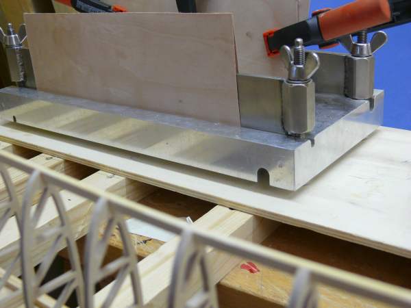

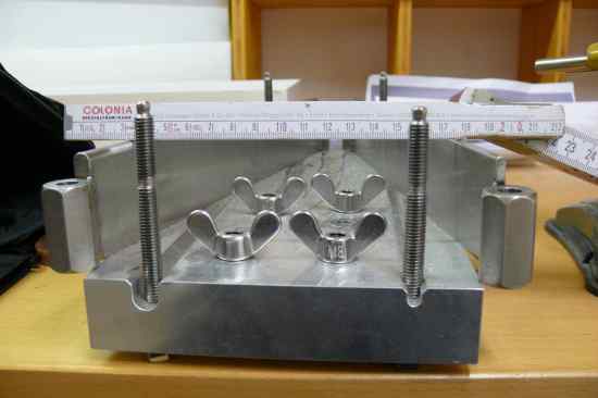

Mittels meiner Presse wurden reichlich Plattenstücke vorgeformt
und mittels Ponal Super 3 und Hitze auf die Rippen geklebt.
Die Aufteilung erfolgte so wie im Originalplan angegeben.
Auf den Stoßrippen wurde nach dem Aushärten die Schäftung angeschliffen, das neue Stück übergestülpt , angepasst , von innen
geschäftet und wie schon oben beschrieben verklebt.
Ist einfacher als ich dachte und bin auch mit dem Ergebniss zu frieden.

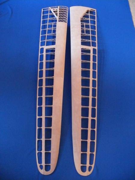

Die Flächen sind nun fast fertig beplankt.

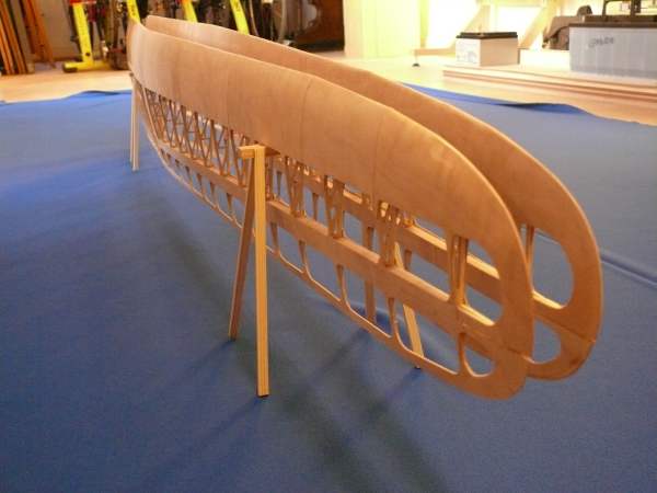

MessagePosté le: 09/12/2012 20:42    Sujet du message: Répondre en citant
Hier noch ein paar Fotos von jetzigen
Zustand:

Und jetzt ein Foto des Biege-Gerät aus vorne ohne Sperrholz Wink
Laco

Da ist die Biegevorrichtung schön beschrieben. Das Ding ist genial.
Aber endlich hat's wieder Bilder von den Flügeln gegeben. Ich hatte da schon lange drauf gewartet.... Ich fieber doch mit [clap]
Danke Johannes [amen]
Lothar
MessagePosté le: 10/12/2012 14:11    Sujet du message: Répondre en citant
Ich fieber doch mit
Must du nicht [non]
Du kennst doch, Lothar,
das Rheinische Grundgesetz:
Et kütt wie et kütt –und et hät noch emmer joot jejange Wink
Passt alles und jetzt kommen die Servos rein Very Happy

das Dein Bau Spitze ist brauche ich ja nicht mehr betonen!
Ich freuen mich jetzt schon zu sehen wie Du die vielen Beulen und Unebenheiten in den Rumpf bekommst!
Viel Spass
MessagePosté le: 10/12/2012 19:24    Sujet du message: Répondre en citant
Sehr schöne Fotos, Johannes. Den blauen Himmel in Vincent`s Bildern hast du sehr schön imitiert....
Dabei wäre das am Samstag doch auch draußen ohne Tricks gegangen...
Sehe ich es richtig, dass die Rippen aus Flugzeugsperrholz sind (ich glaube, Lothar ist da ein Freund von)
Lothar Mentz
Inscrit le: 18 Oct 2006
MessagePosté le: 10/12/2012 20:42    Sujet du message: Répondre en citant
ja ich bin bekennender Anhänger von Flugzeugsperrholz [good]
Ich baue da sogar Boote draus. MDR
Aber in diesem speziellen Fall ist es vor allem angewendet worden, da Johannes die Rippen wie die Originale haben wollte. Also seeeehr schmale Stege, eben wie aus Leisten geleimt.
In Pappel hätte man vielleicht noch etwas Gewicht sparen können, aber dann hätten die Stege breiter bleiben müssen. Man sieht zwar hinterher nichts davon, aber das Gerippe ist auf diesem Wege wunderbar filigran geworden und anzuschauen gewesen.
Ich durfte schon mit dem Flieger in einem Raum übernachten. Es war mir eine Ehre und ein Genuß ihn anzusehen. [amen]
Lothar
MessagePosté le: 10/12/2012 21:13    Sujet du message: Répondre en citant
Hi Thomas,
in Natura sind da noch viel mehr Beulen als du jetzt sehe kannst
und sollte ich die Hütter in Sperrholzoptik lassen wirst du sicherlich
ganz viele wieder sehen Confused Laughing
