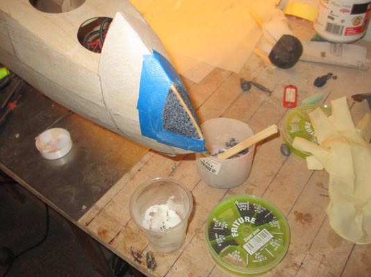

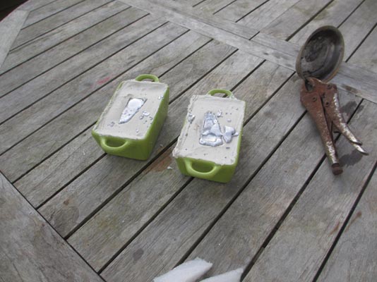

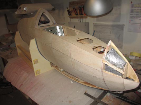

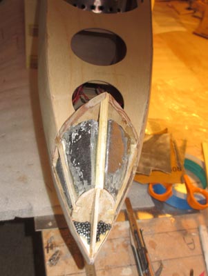

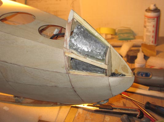

Après quelques jours d’absence, il fallait que je m'y remette. Je suis donc passé par l'atelier pour couler des plombs d'équilibrage , qui une fois collés en place me permettront de finir le coffrage du nez.
Pour la teinte merisier, introuvable à l'identique, je vais finalement prendre une autre marque et par mélange avec d'autre teintes, je vais essayer d'approcher la teinte originale.

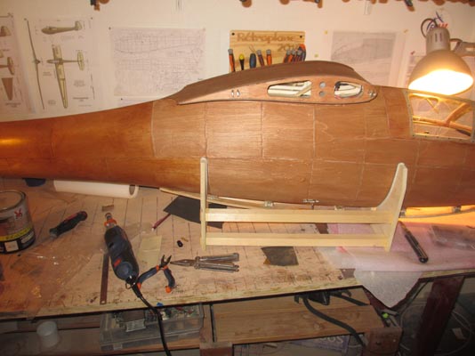

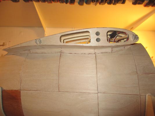

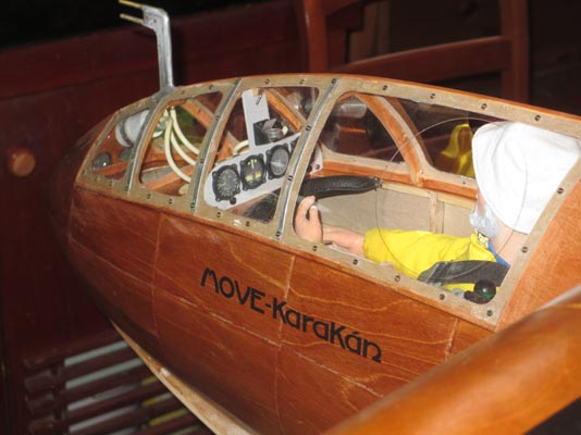

Bon, il était temps qu'il prenne du plomb dans la tête

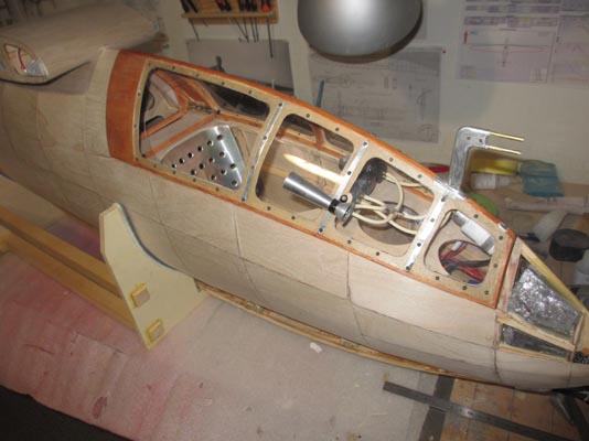

et quelques photos du tableau de bord et verrière terminés avec un compas et les tubulures
Âge: 63 Capricorne
MessagePosté le: 30/11/2014 22:55    Sujet du message: Répondre en citant
beau travail,

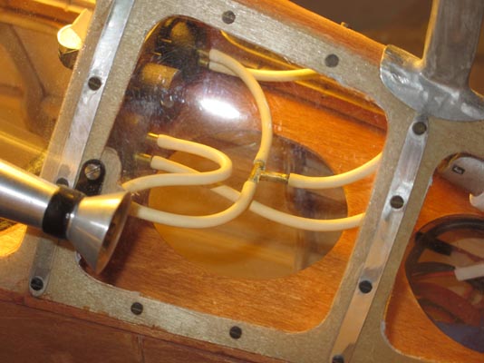

As-tu trouvé comment raccorder tes tubes pitots ?

comment fais tu pour fixer ce plomb?
j ai regardé dans d autres magasins rien en V33 tjs dans d autres marques
désolé bonne recherche
bon courage pour la suite
JF
MessagePosté le: 01/12/2014 08:45    Sujet du message: Répondre en citant
Les lingots et les gros plombs de pêche sont collés en place à l'époxy rapide. Quant à la grenaille dans le nez, je l'ai seulement arrosée de cyano liquide pour ne pas qu'elle bouge.

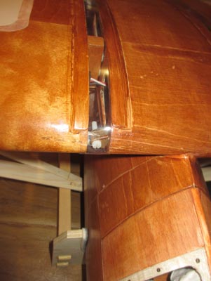

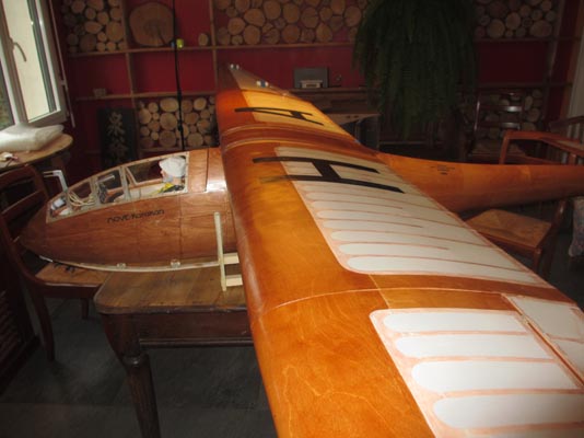

Quelques bricoles faites aujourd'hui:

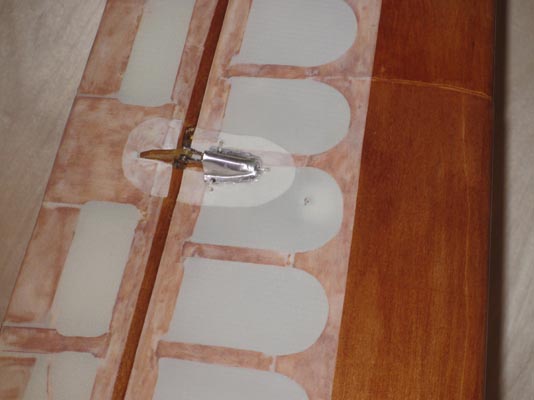

Le coffrage du karman d'aile (intrados)
Les petits carénages de sortie de câbles d'ailerons (tôle alu offset)
et la fin du lestage ( grenaille de plomb + époxy+microballon)

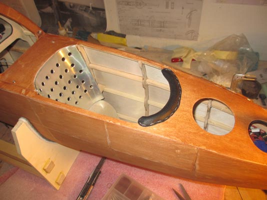

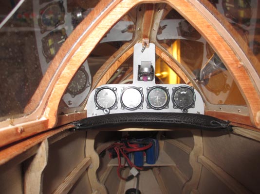

Quelques travaux supplémentaires:
- un bourrelet anti-choc pour éviter de se casser les dents sur le tableau de bord en cas d’atterrissage dur
Comme si vous étiez aux commandes. On voit pas grand chose vers l'avant
Voila à quoi ça devrait ressembler selon une revue de 1934
Il y a une erreur dans ce crobard puisqu'il y a un arceau de verrière supplémentaire entre le tableau de bord et les découpes circulaires dans le plexi.
Cuir cousu et collé sur un boudin de mousse.
Montage de la tuyauterie de l'instrumentation

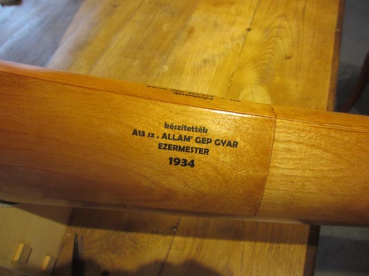

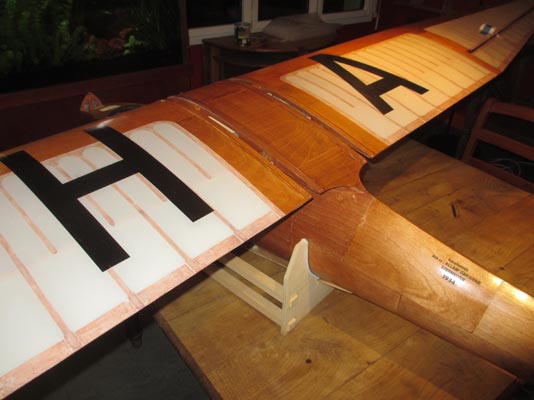

Fin du coffrage et teinture. La teinte la plus approchante que j'ai trouvée est de marque Syntilor, mais c'est pas encore ça (trop marron-gris). Faut que je rectifie avec une teinte plus rouge. Ça finit par me couter cher, chaque bidon de teinte valant entre 10 et 20€.

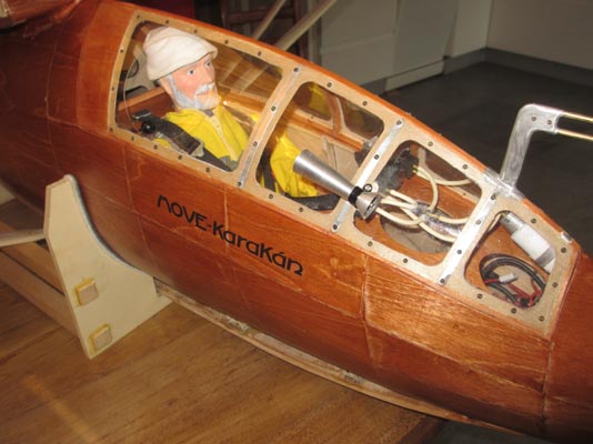

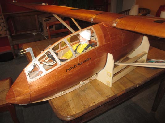

MessagePosté le: 04/12/2014 19:50    Sujet du message: Répondre en citant

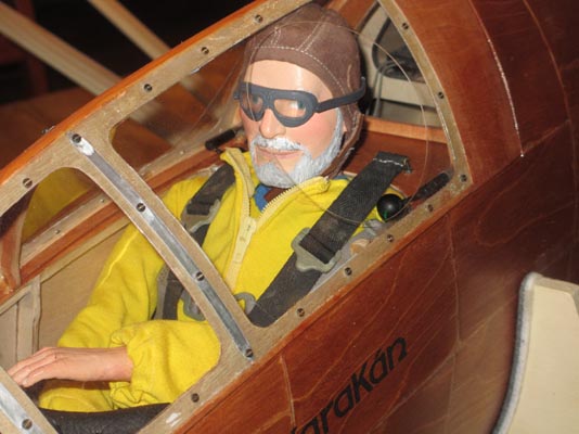

Voici le fils du professeur Frankenstein, ressucité par les doigts pègueux du fils spirituel du Docteur Coneuf (plus connu sous le sobriquet d' In Cyano veritas):
Le pilote a changé de coiffe, prêt à voler

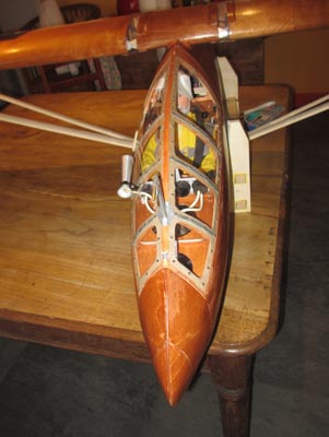

Je suis revenu à l'état du 01/09/14, jour funeste. Quelques détails et de nombreuses couches de vernis restent à faire.
