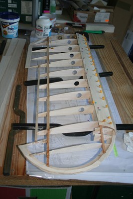

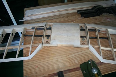

MessagePosté le: 30/08/2016 11:37    Sujet du message: Fabrication aile Haute Gauche de mon Stampe SV4B Répondre en citant
Salut a tout le monde, déjà rentrés de vacances ? enfin pour ceux qui y sont partis....
Pour ma part habitant sur un lieu de vacances je n'ai eu qu'a y rester, et étant a la retraite je suis aussi en vacances longue durée !
Donc pas de PB vu la chaleur > 30°c depuis juin dernier je me suis plongé dans ma construction toujours en cours.

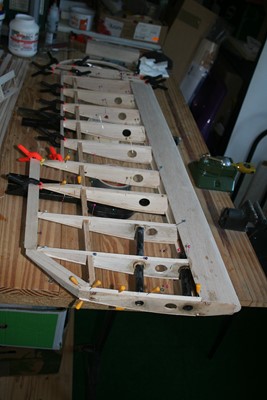

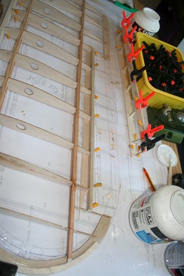

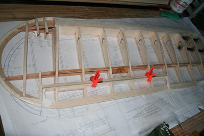

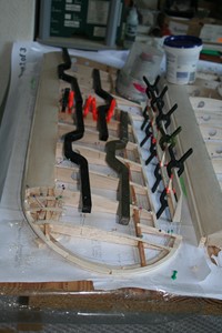

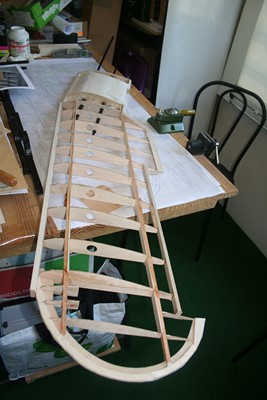

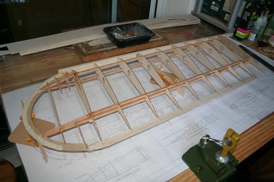

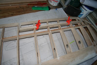

Donc ma première aile étant terminée (tout au moins le gros œuvre...) voici quelques photos :

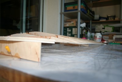

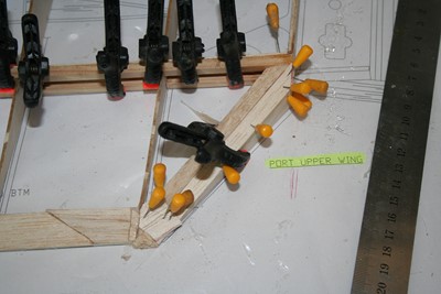

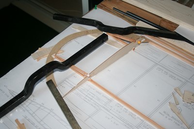

le tout début:
Puis tenir compte du dièdre donné pour le stampe:
l'aile infèrieure du Stampe a un dièdre de 3°3
et la supérieure est de 2°30
avec l'aide d'un petit logiciel "ctracfoil"...

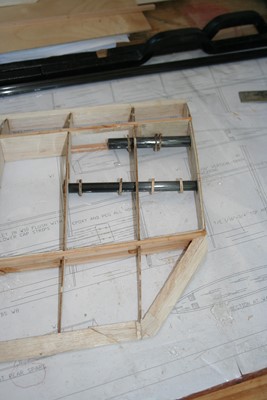

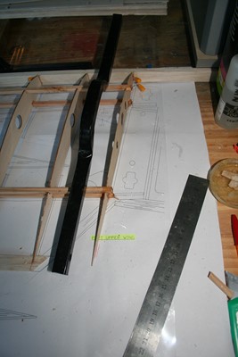

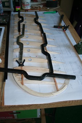

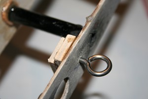

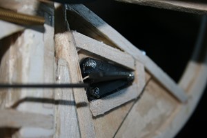

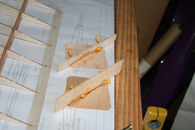

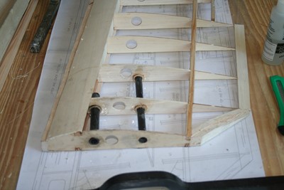

J'ai fabriqué les cales et puis percé les trous pour passer les fourreaux de 14 et 12"

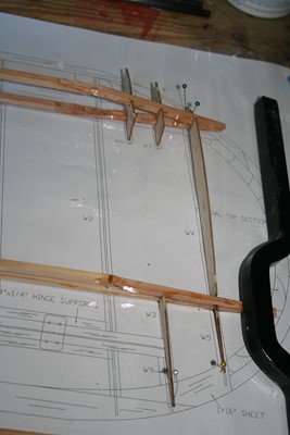

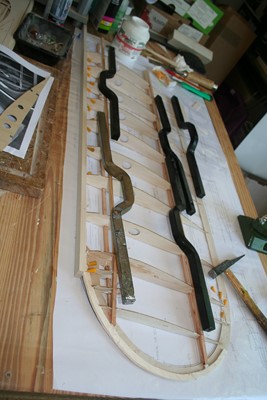

Positionné la 1ère nervure perpendiculaire a la planche de travail,
Passage au côté aileron:
etc....
Passage des fourreaux en tenant compte du dièdre:

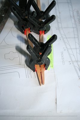

coffrages parties avant:
coffrages des longerons:
les chapeaux des nervures:
J'ai mis 10 jours pour faire cet assemblage a +ou- 2heures/jour
pour les 3 suivantes cela devrait être un peu plus rapide, car avec les recherches sur internet et pertes de temps ...
[humm]

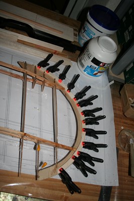

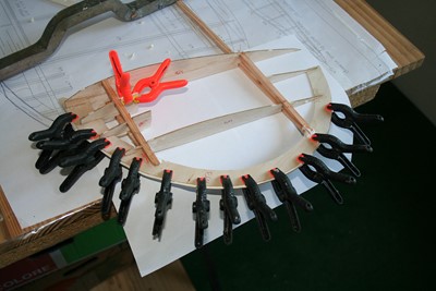

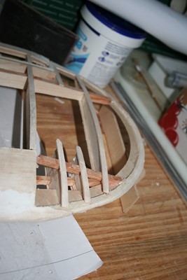

Je pourrai m'améliorer sur la partie ronde extrémité de l'aile car avec les baguettes en épicéa donc très dure, j'ai eu du mal a enfiler les demies nervures avant ...
Puis aussi pour l'aileron je découperai les nervures avant de les monter entières ce sera plus facile et précis a découper a la même longueur.

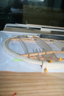

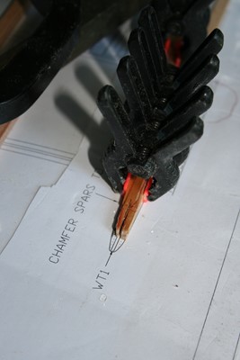

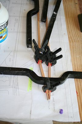

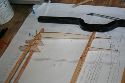

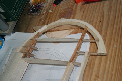

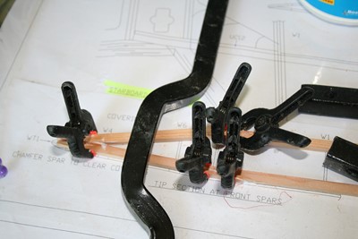

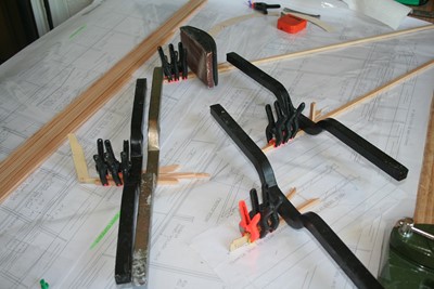

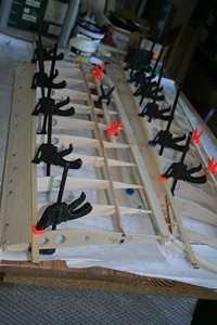

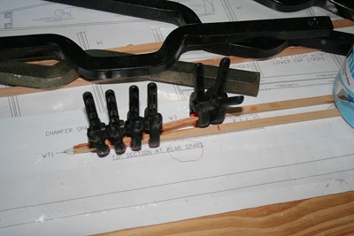

Bon en 1er préparer : l' extrémité de l'aile pour la partie des longerons en épicéa le "gros" côté avant et le "fin"
côté arrière

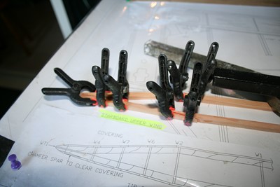

Longerons taillés a la sci a chantourner, et poncés avec le dremel extrémité accessoire pour papier de verre
Collés a la colle Z-poxy pour des parties sensibles :

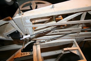

Une vue de cette extrémité avec les demi-nervures et nervures "glissées" entre les longerons :
Belle vue d'ensemble de cette extrimité d'aile :

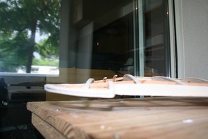

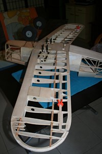

Re- Christian,
Je viens de corriger donc a la main l'implantation des fourreaux et le résultat est de 4,2 cm sur le rebord supérieur a l'extrémité de l'aile donc a 90cm de loin.
La valeur donné par une formule magique est de 3,6 cm.
Pour mon aile gauche le résultat est de 3,5cm.
Difficile de faire un résultat identique pour les 2 ailes ...
Mais peut-être que la différence peut être considérée comme négligeable ...?
Qu'en penses-tu ? je ne sais pas si c'est raisonnable de casser et recommencer pour un résultat dont je ne suis pas certain qu'il sera meilleure !

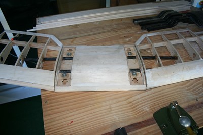

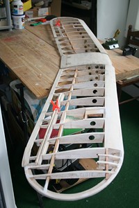

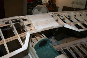

je te mets les dernières photos prises aujourd'hui :
la cale a l’extrémité pour lui donner le dièdre vs la base de l'aile
les 2 fuseaux placés
les 2 ailes montées pour voir...
de loin la différence de quelques mm ne se voit pas beaucoup ...
c'est 7mm versus 1m80cm ...
Ton avis ou d'autres personnes serait (ent) bienvenue(s).

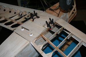

quelques photos de la fin de la construction de la 2ème aile haute droite après avoir vu le point particulier de l'implantation des fourreaux des clés d'aile en carbone (produit très salissant pour le bois alentour...):
placage bords avant
couverture des nervures aile
couverture nervures volet
vue ensemble base+début des 2 ailes:
Bon tout n'est pas vraiment fini il reste encore du travail de finition, pose des pièces pour maintenir les haubans etc... [humm]
Ce sera fait dans la phase "finale" plus tard.

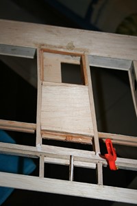

MessagePosté le: 11/09/2016 10:47    Sujet du message: Fabrication des 2 ailes basses du Stampe SV4B Répondre en citant

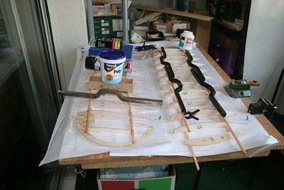

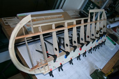

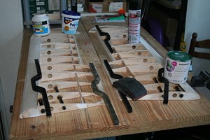

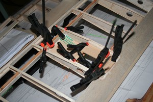

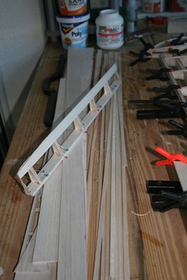

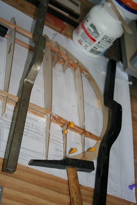

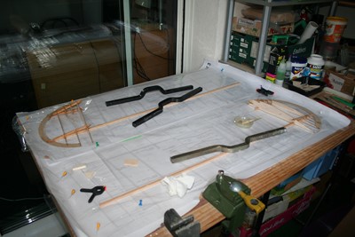

ça a démarré pour les 2 ailes basses et en parallèle sur le plateau de travail.

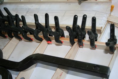

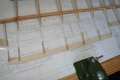

les pièces de l'extrémité longerons aile:
les 2 extrémités avec les nervures:
les nervures qui sont collées:
les nervures collées le résultat qui est a continuer:
Pour la suite a ces jours-ci.

MessagePosté le: 01/10/2016 18:59    Sujet du message: Fabrication ailes basses du Stampe SV4B = FIN du gros oeuvre Répondre en citant
Salut ! Very Happy
quelques photos pour montrer les différentes étapes comme pour les ailes du haut:

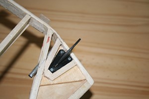

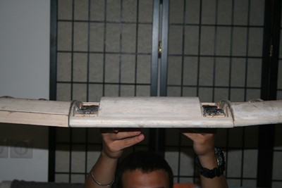

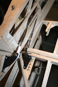

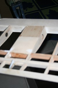

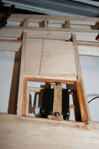

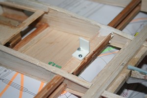

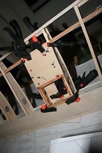

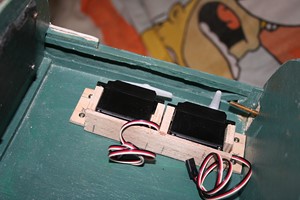

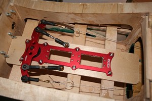

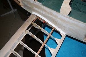

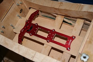

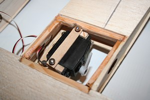

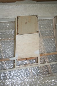

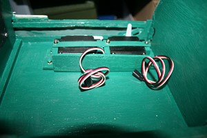

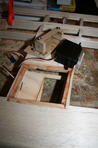

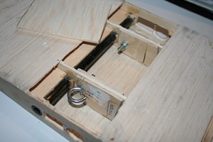

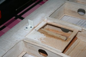

assemblage des "cabanes" des servos gauche et droit
différentes vues des finitions:
le dièdre qui est bien réussi avec 4,9cm et 5,00cm versus les 5,2cm donnés par la formule magique .
Cette fois-ci ça ne s'est pas passé tout seul: il m'a fallu 3 fois refaire l'ouvrage !!! a chaque fois c'était raté pour un tube ou pour 2 autres , quand a fallu les brancher avec les tiges de carbone --> ça bloquait car mal alignés . Bon mais la 3 ème fois c'était réussi !

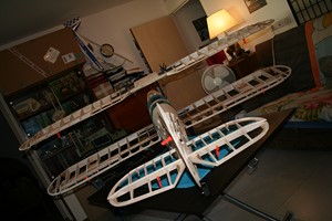

Demain je vais faire un montage " mise en croix " du travail des 5 derniers mois, ça va être un grand moment pour moi !!!!

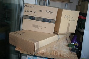

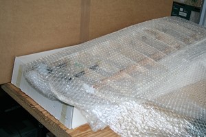

Je suis en train de fabriquer 2 boites en carton toute en longueur et plates pour bien les protéger.
En plus je vais bien les envelopper dans du plastique bulle et les garder au sec sous mon lit ( ahahahah !!!).
Donc en ce début de semaine je mettrai les dernières photos de cette campagne 2016 , en attendant le reste du travail qui devrait reprendre vers avril-mai selon le temps ...

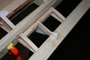

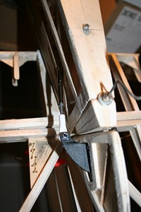

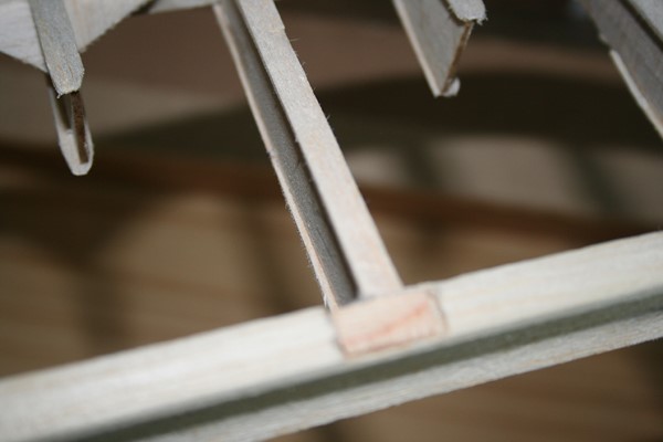

PS: j'ai rajouté des petits goussets aux queues de nervure car c'était vraiment trop fragile.
Chose qu'il me faudra faire aussi pour les 2 ailes du dessus.

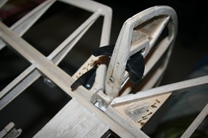

3 photos de plus que j'avais oublié de mettre hier:

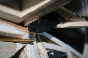

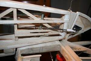

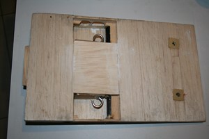

le boitier Servo avec le coffrage du dessous

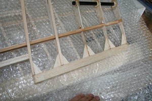

Les "goussets" vus sur une aile mais idem pour l'autre
l'emballage qui a commencé
pour la mise en croix... ce sera demain lundi .

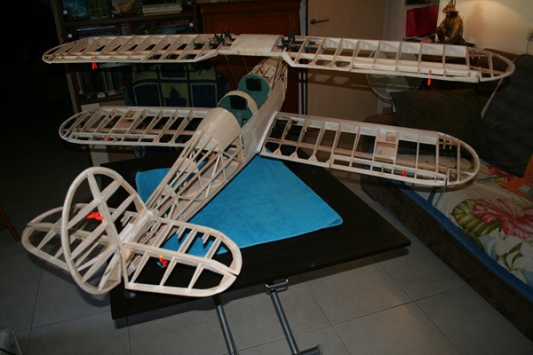

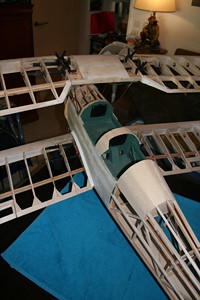

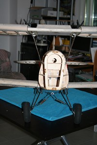

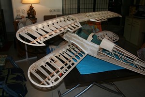

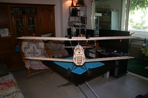

MessagePosté le: 04/10/2016 12:56    Sujet du message: Fin Fabrication du Stampe SV4B pour l'année 2016. Répondre en citant
Hello,

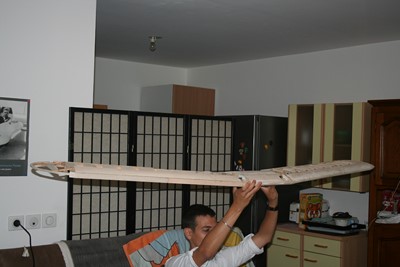

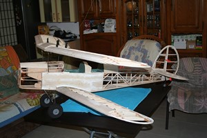

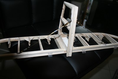

voici mes dernières photos de mon Stampe mis en croix ce matin même pour montrer que si ce n'est pas fini, loin de là, c'est bien avancé.
Ça fait presque 5 mois que je suis dessus avec entre 2 et 3h/jour.
Je vais me détendre un petit peu et pouvoir reprendre mes vols au B.A.C. dès cette semaine maintenant que le tems s'améliore c'est a dire toujours beau mais avec 24°C .
Encore quelques détails :
quelques vues de ci de là:
vues avant:
vues arrière:
vue cabine:

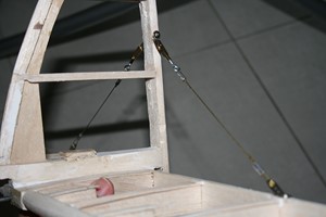

le dièdre bien visible!
et la mise en sécurité, au repos:

MessagePosté le: 29/11/2016 12:42    Sujet du message: Câbles et tige entre support-servos ...et empénnage Répondre en citant
Je me décide après beaucoup de recherches sur Internet, Forums etc et commandes des pièces nécessaires, enfin a vous mettre quelques photos de mes derniers travaux
- poser les guignols de la profondeur et de la dérive:
- pose du support (prévu double) servos pour la dérive:
- pose du support (prévu double) servos pour la profondeur:
Maintenant il ne reste plus qu'a relier les servos aux guignols,
- pour la dérive les câbles A/R en direct au servo et par ridoirs a la dérive
- pour la profondeur par tige filetée 2mm
suite des travaux a venir:
- câblage des haubans a l'empennage a l'aide du kit:
- câblage liaison A/R dérive et tige a la profondeur.
A bientôt en tout cas ce sera fait avant Noël ...
Salut et bons vols...
JCR

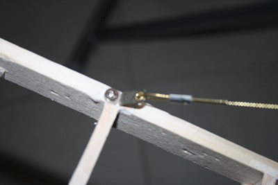

MessagePosté le: 01/12/2016 19:05    Sujet du message: Pose des haubans empennage Stampe SV4B Répondre en citant
Allons encore une petite avancée:
Et puis j'en suis aux câbles A/R de la dérive et a la tige 3mm pour la profondeur, mais j'attends quelques pièces qui me manquaient.
Donc c'est la prochaine étape qui sera finie avant Noël.
A +
JCR
--> Ici c'est chez moi :
http://modelisme.jcr.free.fr/
MessagePosté le: 01/12/2016 19:27    Sujet du message: Répondre en citant
Les ferrures sont vissées dans le balsa? [humm] si c'est le cas ça ne tiendra pas, il faudrait plutôt mettre des renforts d'angles en CTP et visser dedans
Jean-claude RIBIERE
Inscrit le: 12 Mar 2008
Âge: 78 Capricorne
MessagePosté le: 01/12/2016 19:58    Sujet du message: Pose des haubans empennage Stampe SV4B Répondre en citant
Vincent, Merci de ton intervention, j'ai effectué ce travail avec des morceaux de ctp rectangulaire de 2mm d'épaisseur que j'ai collés-incrustés dans le balsa. Par ailleurs ce n'est pas vissé définitif ce le sera quand l'empennage sera recouverte par l'oracover. Et je mettrai de la colle époxy sur le pas de vis.
Je viens de retrouver une photo pas très net mais on voit bien le rectangle de ctp .
A +
JCR
MessagePosté le: 01/12/2016 19:59    Sujet du message: Répondre en citant
Ha ok, parfait comme ça Very Happy

MessagePosté le: 09/12/2016 18:45    Sujet du message: Pose câbles A/R-dérive et tige 3mm-profondeur Répondre en citant
Salut a tous!
Enfin je me suis remis au boulot ... j'ai installé les câbles et la tige concernant l'empennage cet après-midi, car si hier le temps a été fantastique ciel bleu, soleil, et 13°c --> des bons vols au B.A.C. mais aujourd'hui temps pluvieux et ciel couvert noir et du froid 8°c !!!!!
Tant que je n'aurai pas installé les servos c'est du "non fini".
Seul travail encore a faire : refaire sur le fuselage les guides des entrées/sorties de câbles et de la tige le plan ne correspond pas a la réalité...
Mais pas grave, facile a faire.
Bon j'ai bien suivi les conseils de tout le monde en ce qui concerne tout, et les câbles croisés, et la boucle en ce qui concerne les câbles et les "petits tubes" sertis ...
Prochaine étape, les ailes pour:
- les cales où vont s'accrocher les haubans
- les emplacements des 2 servos
- les crochets pour sécuriser les ailes a l'emplanture de chacune des 4.
- et les crochets correspondants sur les 2 "bases": haute et basse.
Bonne continuation,
Cordialement.
JCR
MessagePosté le: 09/12/2016 19:03    Sujet du message: Répondre en citant
Pourquoi ajouter des ridoirs du côté de la dérive? tu peux tendre tes câbles avec simplement les embouts de chape. Ce n'est pas quelque chose qui a besoin d'être réglé souvent comme des haubans...
Plus t'ajoutes de pièces, plus tu diminues la fiabilité d'une commande, un ridoir mal assuré peut se desserrer et détendre les câbles... bon pour une dérive ça ne serait pas trop grave...
Pour faire simple et fiable: dans le fuselage câble sur le palier sans chape, et côté dérive câble/embout/chape
Au fait, tu veux mettre 2 servos pour la dérive? [humm]
Jean-claude RIBIERE
Âge: 78 Capricorne
MessagePosté le: 10/12/2016 19:10    Sujet du message: Pose câbles A/R-dérive et tige 3mm-profondeur Répondre en citant
Salut Vincent !
[clap]
Merci pour tes interventions, je me suis décidé pour les ridoirs suite a des discutions avec des copains au terrain du BAC, et surtout parce que j'en avais envie ...
J'ai vu aussi qu'on peut les sécuriser avec un frein fil de fer comme ici:
Pour la prof. j'ai mis une tige filetée de diam.3mm.
J'ai réservé la place pour des servos en double, mais a ce jour je n'en mettrai qu'un seul de 9 kg...
Merci a +
Jean-Claude. Wink

MessagePosté le: 14/01/2017 19:03    Sujet du message: suite construction Stampe SV4B : finitions des ailes basses Répondre en citant
Bonne Année Bonne santé et plein de bons vols !!!!!
Bon depuis mi-décembre 2016 j'ai avancé les accessoires des ailes basses en 2 étapes:
- avant Noël: les boxes des servos et la possibilité de les sortir de leur emplacement pour éventuellement les changer.
- depuis début janvier j'ai posé les supports des haubans vs les ailes supérieures et les crochets de sécurité de la 1ère nervure des 2 ailes vs la base inférieure.
Installation du support de servo:
Tout est en ctp et collé époxy,
les servos seront fixés par les vis des petites pattes
Pose des crochets fermés de sécurité côté aile
et pose des crochets ouverts dans la base
renforts des nervures où se fixe le crochet ouvert
Pose des supports haubans ailes basses
Prochaine étape : faire idem pour les ailes hautes excepté pour les servos qui ne seront pas là.
Je ne mettrai peut-être pas trop de photos car c'est le même job.
Tchao a +
JCR

Suite a beaucoup de réflexions liées a des modifications dans ma vie personnelle et privée, et des maladies je me suis décidé a 71 ans a cesser toutes mes activités d'Aéromodélisme.
Au cas où vous seriez intéressé par la reprise de la construction de ce Stampe, pour ne gêner personne contactez moi par message privé.
Nous pourrons communiquer sur tous les aspects de cette reprise.
Merci d'avance.
