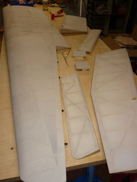

die Bespannung ist drauf und der Spannlack zum größten Teil auch. Ich schaffe es auch bei Ceconite ganz gut für Tropfenbildung zu sorgen , jedenfalls bis ich dann den Spannlack mit einer Schaumstoffwalze aufgetragen habe. Das geht viel viel besser als mit Pinseln, die auch nicht mehr das sind, was sie mal waren.

1te Schicht Spannlack verdünnt oder pur??
Wegen der Tropfen meine ich.
 Retroplane doit survivre |
ManfredNeu Accro Posteur
Âge: 77
Posté le: 18/11/2019 14:16 Sujet du message: |
Hallo Wolfgang,
1. Schicht Spannlack 50% verdünnt.
Manfred |
Wolfgang Maniaco Posteur
Âge: 68
Posté le: 18/11/2019 14:32 Sujet du message: |
Das war vermutlich der Grund für die Tropfen. Ich machs wie bei Jacobs Werkstattpraxis: Erste Schicht pur/dick und dann immer dünner.
Bei DIATEX brauch ich 2-3x. 1X pur,dann 2x verdünnt und nix läuft unter den Stoff. Es darf halt nicht mehr als 60% Luftfeuchte haben (Sommer schei….) sonst kriegst Du den weissen Schleier. Alle meine Oldies haben noch nie einen Tropfen unter dem Gewebe gehabt und alle hab ich mit einem simplen Borstenpinsel gestrichen. Zuletzt hab ich über alles 2 K Klarlack dünn seidenmatt gespritzt.Mit Weichmacher versetzt damit es auch nach Jahren keine Spinnwebensprünge in der Bespannung gibt.Aber diese Spannlackdebatte hatten wir ja schon mit unserem lieben Walter L.,dem Frank und ich glaube auch schon mit Olli geführt.Ich bleibt von dick auf dünn,andere sehen es halt umgekehrt.

Ich nehme auch Spannlack von Friebe und verdünne diesen
immer ca. 1 zu 5 und mehr damit er spitzfähig ist.
Dann drei mal an einen Tag und nach dem kompletten Aushärten noch
ein/zwei mal nachlackieren.
Dann tropft nichts durch und es sieht schön gleichmäßig aus
