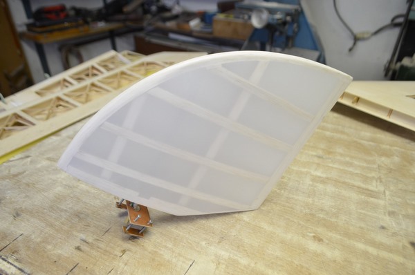

Voilà, je reviens sur la bibitsch 2. Je l'avais laissée de coté le temps de monter un Bocian pour un copain du club.
Maintenant, je vais pouvoir la finir tranquillement.
Fixation des ailevons et ailerons.
Je vais me mettre sur les biellettes de commandes entre les gouvernes et les servos. A bientôt.

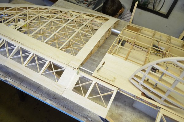

Nouveau messagePosté le: 27/02/2017 23:27    Sujet du message: Répondre en citant
Ça avance, ça avance. La dérive fonctionne, la profondeur bouge, les ailerons se meuvent. En cliché la partie reprise de l'axe charnière de profondeur. Celle-ci étant en porte à faux car fixée sur la partie qui se démonte de l'aile pour le transport.
Quand j'enfile l'aile droite ou gauche, le téton se repositionne sur la pièce qui sert de reprise d'axe. Le téton en dural est collé sur la CàP de 1.
J'avais déjà pratiqué ce principe sur mon Lö 100. Même configuration.
Normalement fin de semaine prochaine, elle sera prête pour l'entoilage. Je la testerai avant de faire la peinture. A bientôt.

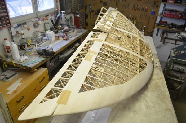

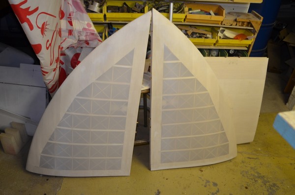

Voilà, j'ai terminé la partie construction menuiserie. Les raccords entre les différents morceaux sont finalisé. Le pilote a déjà la banane. Reste plus que le pare brise à poser. Sera fait demain. Après je passe en mode entoilage. Va bientôt prendre l'air, les copains.

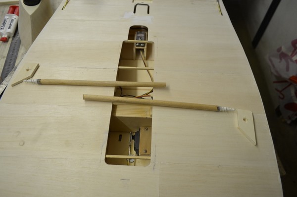

Nouveau messagePosté le: 05/03/2017 18:52    Sujet du message: Répondre en citant

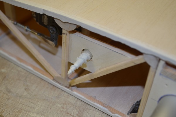

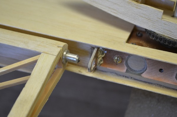

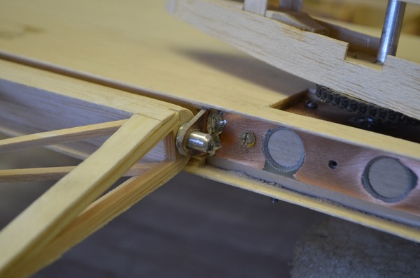

J'avais oublié de vous montrer ça. C'est la sécurisation pour maintenir les extrémités de l'aile pour qu'ailes (facile celle-la) ne bougent pas en vol. molette d'action.
Tirants équipés d'une vis (pas à nuage) mais à placo.
Le bout se vis dans une plaque percée d'un petit trou fixée sur la nervure d'emplanture de l'aile qui se démonte pour le transport.

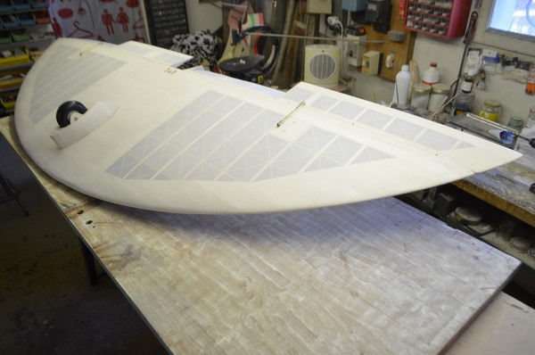

Ça y est la partie entoilage à débutée. Demain on en parle plus.
A toute.

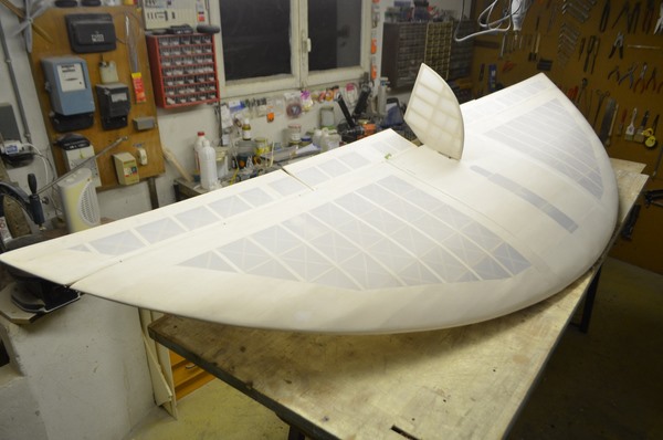

BISSEY
Inscrit le: 10 Juil 2007
Localisation: doubs
Âge: 69 Taureau
Nouveau messagePosté le: 05/03/2017 23:37    Sujet du message: Répondre en citant
Normalement oui. Vidéo pas sur Photos surement. Je viens de finir à l'instant l'entoilage. J'espère que la météo va se remettre. Un temps de chien à ne pas mettre un clébard dehors. Le mien ne veut même pas sortir.
A bientôt.

Nouveau messagePosté le: 06/03/2017 13:00    Sujet du message: Répondre en citant

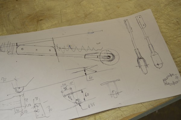

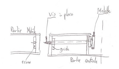

Un p'tit dessin tu comprendras mieux.
Âge: 72 Sagittaire
Nouveau messagePosté le: 06/03/2017 13:04    Sujet du message: Répondre en citant
Euh ! je ne suis pas spécialiste en planeurs, mais une simple vis comme çà, çà suffit pour tenir une si grande aile ???
Je suis surpris. Mais bon, je n'y connais rien en planeur.

Nouveau messagePosté le: 06/03/2017 13:18    Sujet du message: Répondre en citant
Sur mon Lö 100 au 1/3, je n'ai pas de vis et elle ne bouge pas. Pour être un peu plus sur, je mets petit morceau de scotch sous l'aile. De ce coté là je n'ai pas de crainte.

Nouveau messagePosté le: 06/03/2017 13:43    Sujet du message: Répondre en citant
Merci Pascal, pour ce croquis, un dessin vaut mille mots.
Je suis surpris par ce système Shocked Shocked
Et donc, tu tournes cet axe jusqu'à une certaine résistance, ensuite tu assures le serrage avec une bande de scotch le long de la nervure et ça suffit ?
ça ne se desserre pas ? En tous les cas, merci pour cette nouveauté ... Very Happy

Nouveau messagePosté le: 06/03/2017 13:51    Sujet du message: Répondre en citant
Non, avec mon système plus besoin de scotch. C'était uniquement sur mon Lö 100
Nouveau messagePosté le: 06/03/2017 14:28    Sujet du message: Répondre en citant
C'est amusant, je suis aussi sur ma fixation d'ailes…
c'est pas bête du tout ton astuce de montage Wink mais la même chose avec une tige filetée et un écrou à griffes serait à mon sens plus sécurisant, non ?… mais là tu est "juste" en pression longitudinale, pas verticale… donc ça devrait suffire… c'est pas les mêmes contraintes.
avec un gros pas comme celui là, tu as moins de finesse de "force" de pression, mais si tu as déjà testé alors tout va bien Very Happy
bon, je retourne à l'atelier… 2 journées en 1… j'y arrive pas encore Laughing

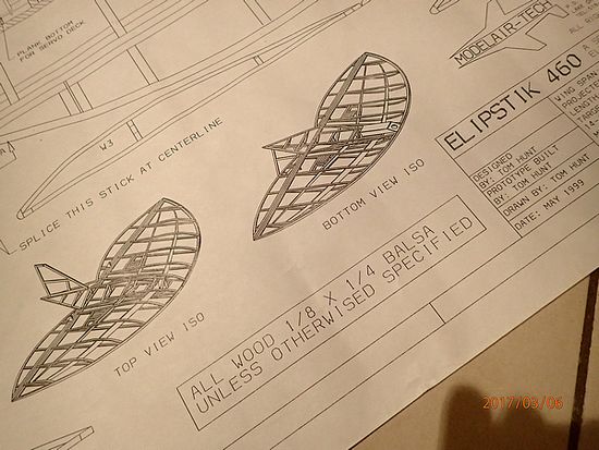

Very Happy J' ai retrouvé ça :
Furieusement inspiré du modèle grandeur ! sympa non ?

Nouveau messagePosté le: 06/03/2017 22:02    Sujet du message: Répondre en citant
Super ton plan. Faut que j'en trouve un.

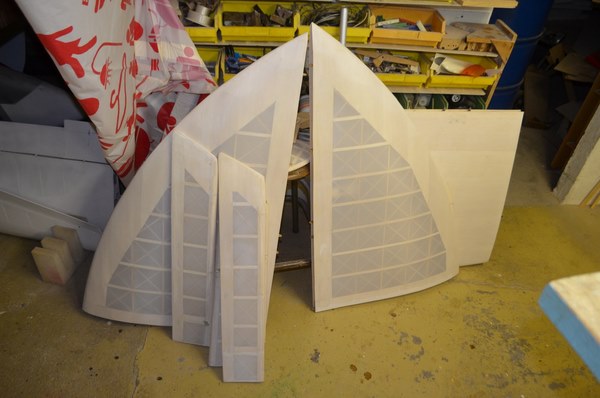

Bien bossé aujourd'hui. Ça commence à sentir le vol d'essai. J'arriverai à être pas loin des 5 kg.
Plus qu'à attendre une bonne fenêtre météo.
Je vous tiens au jus.

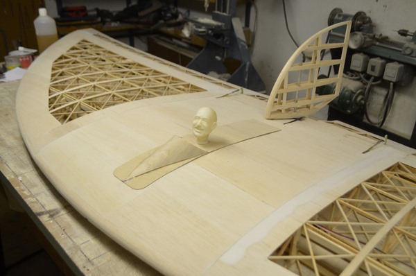

Et le cockpit? tu vas faire l'ouverture après? [humm]
BISSEY
Localisation: doubs
Âge: 69 Taureau
Nouveau messagePosté le: 07/03/2017 08:55    Sujet du message: Répondre en citant
Oui, je vais ouvrir. C'est par là que j'ai accès à la radio, aux accus, aux molettes. J'ai un couvercle qui vient refermer le tout. Pour le pilote il faut que je réalise ou que je trouve un casque en cuir et une écharpe. J'ai encore quelques petits trucs à finaliser. Tu as une combine pour un casque en cuir ?

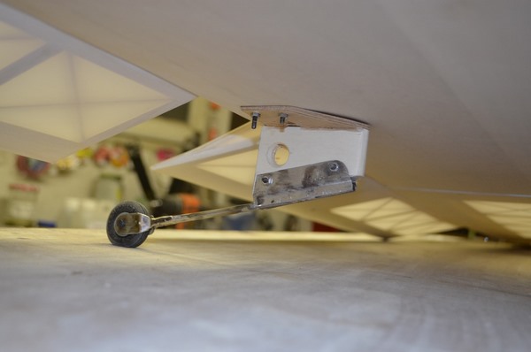

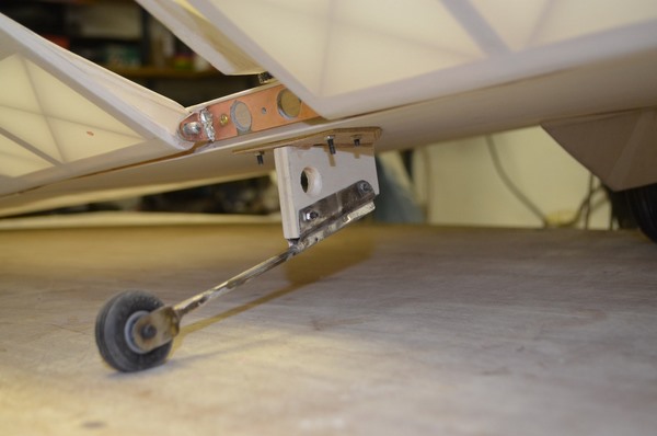

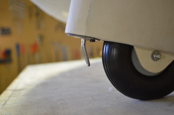

J'en ai profité pour mettre en place le crochet pour sandow. Je demande aux pro du sandow si mon crochet est conforme. J'attends les critiques pour corriger.
J'ai tout remonté en vu d'un premier vol.

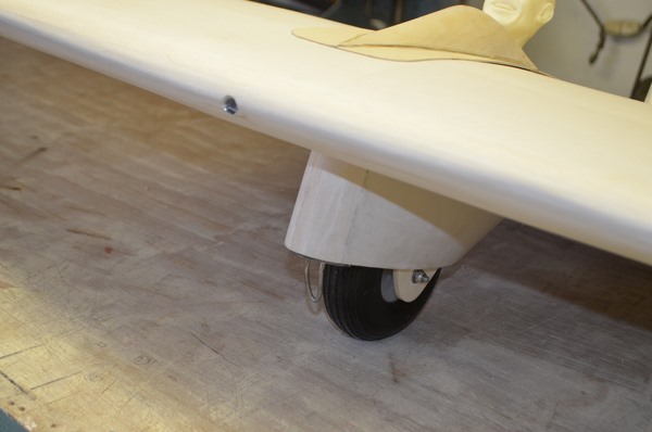

Après avoir sorti les plans sous catiamano, j'ai confectionné la béquille mono trace qui se trouve sous la dérive.
Enfin, j'ai quand même un peu de tube inox sur cette aile. Commençait à me manquer.
Je pourrai dire que c'est un bois et toile...et tube. Il y en a 15 cm.

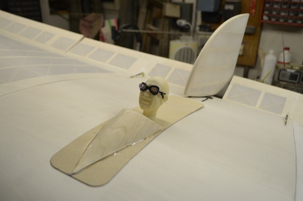

J'ai besogné sur le pilote. Les lunettes. Il se quitte de pleurer quand il sera dans le vent.
Me reste plus qu'à trouvé un petit bout de cuir fin pour lui faire un casque en cuir. A la prochaine.
Nouveau messagePosté le: 08/03/2017 06:36    Sujet du message: Répondre en citant
Ton crochet, je l'aurais plié un tout petit peu plus, quelques mm, mais bon.... ça devrait aller tel qu'il est, surtout qu'après la roue risque de gêner le décrochage.
Ton pilote ça reste comme ça? tu ne fais pas un buste et un trou d'homme?
BISSEY
Localisation: doubs
Âge: 69 Taureau
Nouveau messagePosté le: 08/03/2017 09:44    Sujet du message: Répondre en citant
Je peux le replier encore , je vais le faire.
Pour le pilote, je vais laisser comme ça. Simplicité!!! En dessous de la plaque , j'ai du monde.
