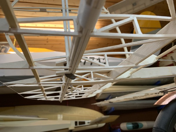

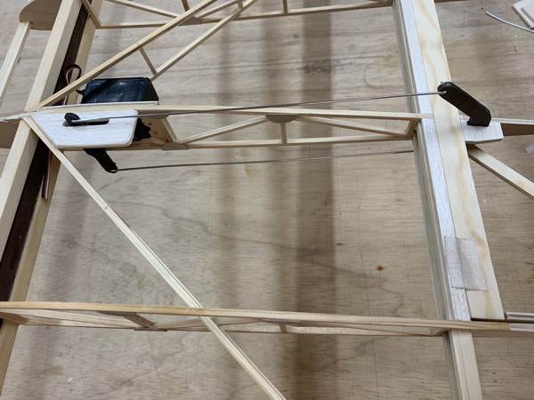

heute mal etwas Technisches,

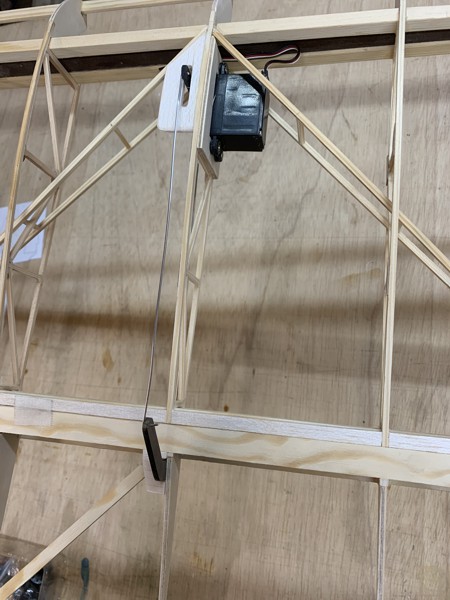

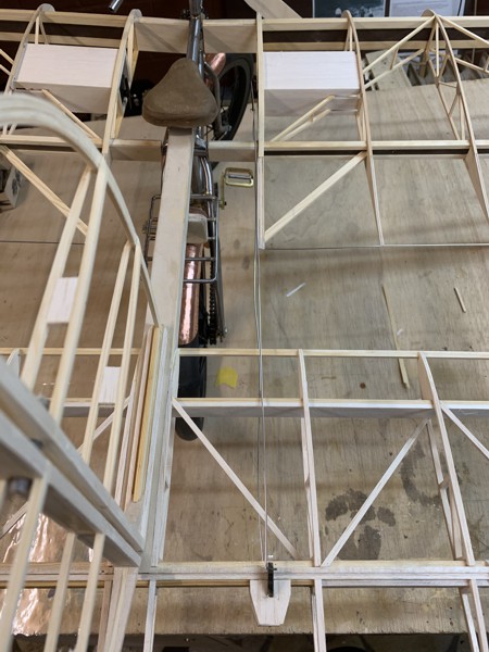

habe mal die Servos installiert, einige Kleinigkeiten
fehlen noch Wink
Querruderansteuerung, ging laut Uwe Heuer seiner Aussage leider nicht ohne,.....
die Drähte sind nur zur Anpassung und werden später durch Seile ersetzt Wink
Höhenruderansteuerung, auch hier kommen später Seile hin

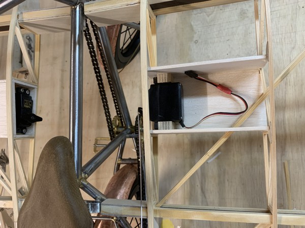

Akku und Empfänger
In diesen beiden Schächtelchen wo auch die Servos für die Seitenruder
und Höhenruderservos sitzen,........

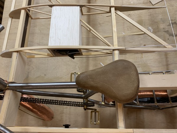

kommt nachher auf der einen Seite der 4.Zellige Eneloop Akku und auf der
anderen Seite der Empfänger mit rein Wink
Den Lenker werde ich nicht mit anlenken, dafür bräuchte ich ein zu großes Servo (zu schwer) , es wird nachher festgestellt, sodass das Rad nur grade aus läuft.
Das Sollte zum starten ausreichen.
Soweit erst einmal, jetzt sind noch Kleinigkeiten zu erledigen, dann kann mit dem
bespannen begonnen werden Very Happy Very Happy

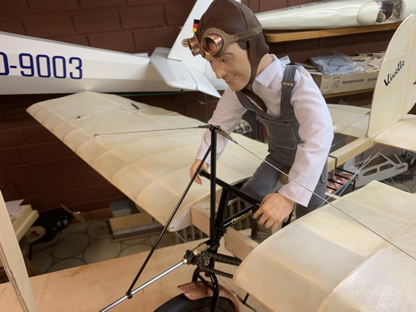

MessagePosté le: 26/04/2020 18:15    Sujet du message: Répondre en citant
Was dazu wohl die "Luft-Laufrad-Pioniere" sagen würden? Shocked Staunen, staunen, staunen! [clap] [amen]

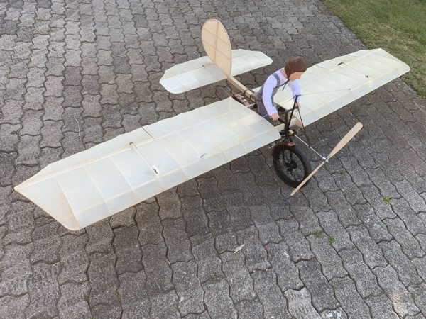

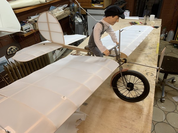

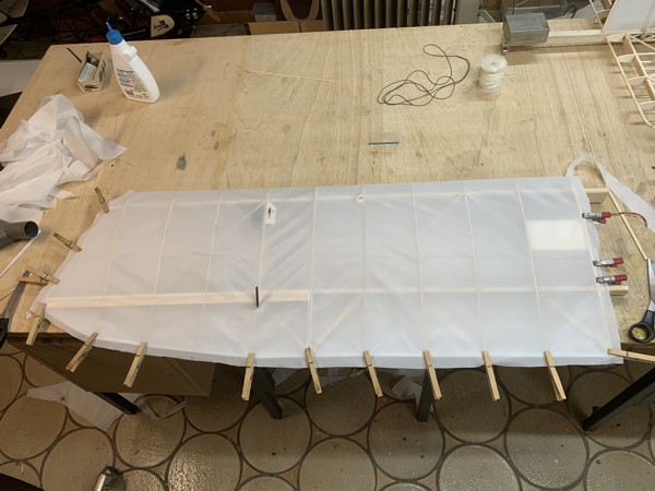

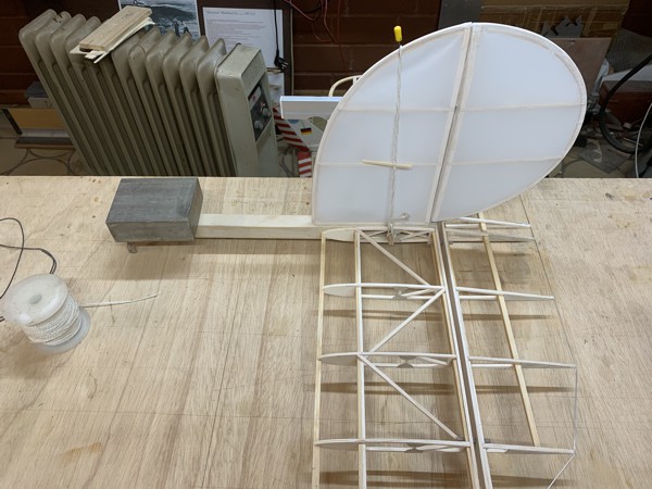

So, die ersten Teile sind bespannt Very Happy Very Happy
Natürlich wieder mit Ceconite Wink

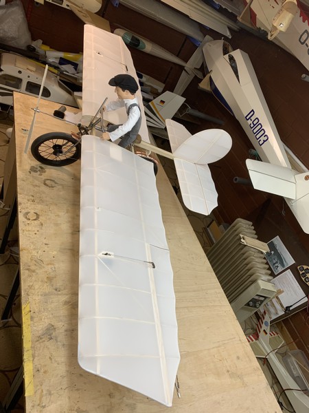

MessagePosté le: 30/04/2020 05:47    Sujet du message: Répondre en citant
Und fertig Wink Very Happy Very Happy Very Happy
MessagePosté le: 30/04/2020 23:50    Sujet du message: Répondre en citant
[clap] [clap] [clap] [amen] [amen]
MessagePosté le: 01/05/2020 19:19    Sujet du message: Répondre en citant
Danke Charles Very Happy Very Happy

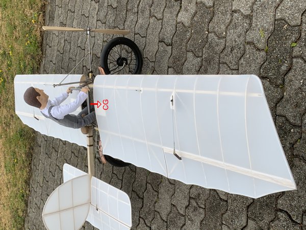

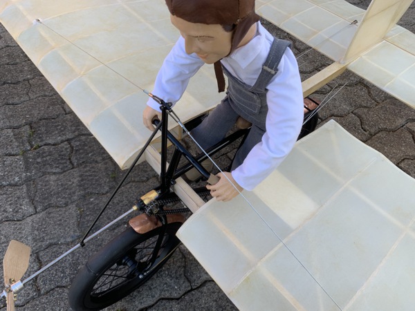

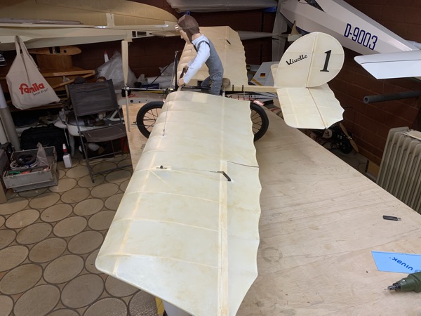

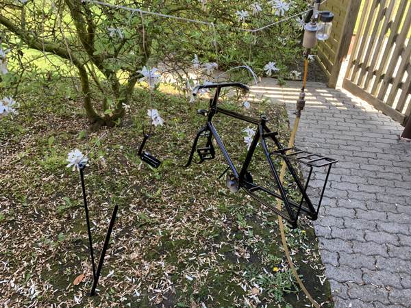

So noch mal Bilder von draußen Wink

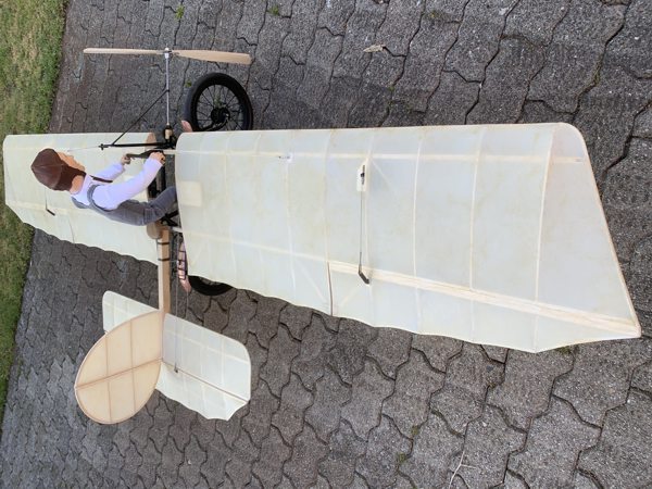

Jetzt ist alles fertig gebaut und der Schwerpunkt ist ausgewogen,
nur noch demontieren und danach Rahmen lackieren und wieder zusammenbauen Very Happy

[clap] c'est génial ! novateur !
et super vite / bien réalisé [amen]
ça donne quoi en poids ? Une idée pour le centrage ?

Sieht ganz gut aus [clap] [clap] [clap]
Wo komt das schwertpunkt ungefahr?
LG
Vincent (DB)
MessagePosté le: 02/05/2020 04:50    Sujet du message: Répondre en citant
Whaoo, congratulation Olli [clap] [clap] what funny model, a real toon. Do you will apply some weathering on the covering and the bike? for more realism, like this I find it's too neat.
MessagePosté le: 02/05/2020 07:09    Sujet du message: Répondre en citant
Merci and
thank you for the comments Very Happy Very Happy
@Sebastian: the bike ist heavyweight Laughing
the wing load is 54g/dm³
@Sebastian and Vincent
the CG ist here Wink
@Vincent
I'm glad you like my bike Very Happy Very Happy
Yes I want it weathering and the bike is painted Wink

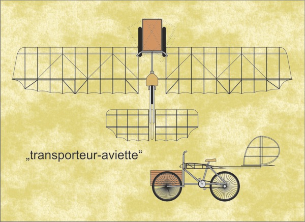

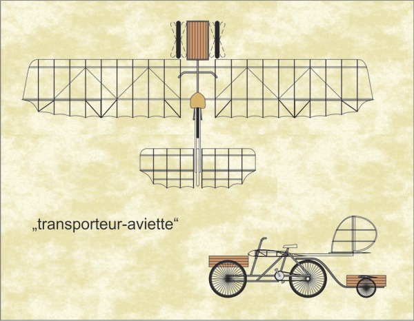

MessagePosté le: 03/05/2020 08:42    Sujet du message: Répondre en citant
Hab da noch einen Wink
Johannes da können wir dann zu zweit fahren MDR

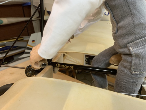

mal ein bisschen Farbe Wink
MessagePosté le: 03/05/2020 18:20    Sujet du message: Répondre en citant
und zum Schluss noch den Schriftzug:
" Peugeot " auf den Rahmen lackieren
dann freuen sich unsere französischen Freunde Very Happy
MessagePosté le: 03/05/2020 18:26    Sujet du message: Répondre en citant
Ne,ne, Johannes,
da kommt unterhalb der Stange eine Mahagoni-Tafel
dran wo`s druntersteht in goldener Schrift Wink Very Happy

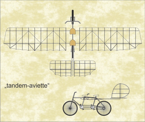

MessagePosté le: 03/05/2020 21:04    Sujet du message: Répondre en citant
Aber Olli
ganz bin ich noch nicht mit deinem Entwurf einverstanden [non]
wenn dann bitte mit Hänger und als Tandem dann können
wir ca. 1908 gemeinsam auf die Baustelle als Maurer und Tischler Laughing

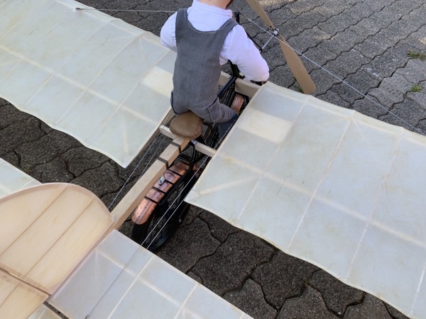

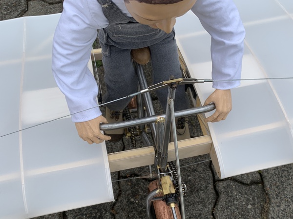

MessagePosté le: 05/05/2020 07:19    Sujet du message: Répondre en citant

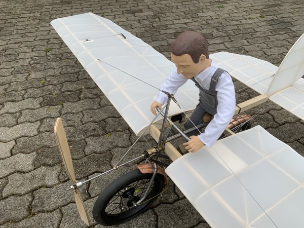

So hab alles wieder Montiert Wink
Dann habe ich für Vincent noch ein bisschen Batik Laughing Laughing gemacht.
Jetzt sieht die Aviette richtig schön speckig aus Wink Very Happy Very Happy
Ein Flieger-Mütze für den Piloten musste natürlich auch noch her
und zur Zeit baue ich noch eine Fliegerbrille und natürlich das von
Johannes gewünschte Schild Wink

Great weathering [good] now missing a bit rust on the bike and splash of grease on the clothes of the pilot [arf]

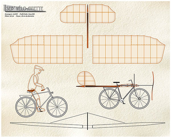

Quel est le profil que tu as choisi au final ? il a l'air différent de celui dessiné sur ton plan ?
EDIT : sur la base de ton dessin, j'ai dessiné un plan avec une autre forme de vélo… (je dessine beaucoup en ce moment) Laughing
Si je pars sur une envergure de 2,20M, ça donne un pilote de 60cm et des roues de 25cm… c'est énorme Laughing

MessagePosté le: 06/05/2020 17:35    Sujet du message: Répondre en citant
Hallo Sebastian,
merci pour ton gentil commentaire Very Happy Very Happy
there were many bicycles Laughing Laughing
This Profil is SD8020
and for the wing
PW 2019 3m-25-120sm at
PW 2019 3m-25-100sm

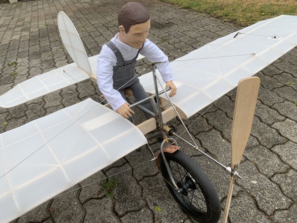

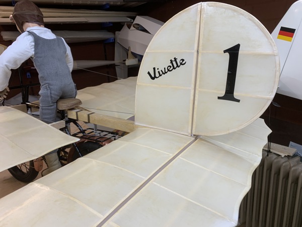

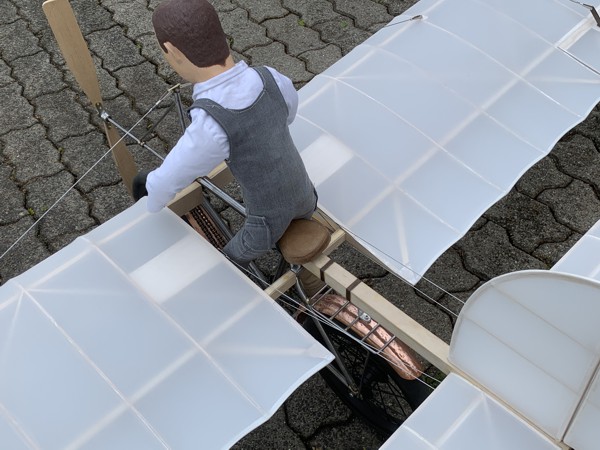

So,
noch ein bisschen Aufgehübscht Wink
Startnummer Laughing
Johannes leider hab ich kein Mahagoni Holz mehr gefunden, muß erst mal so
gehen, hoffentlich bringt das kein Unglück [humm]
Dann hat der Pilot natürlich noch eine Fliegerbrille haben müssen Wink

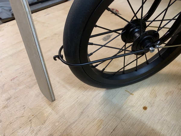

Und das Rad mußte noch einen Flitschen-Haken haben,
werfen ist da nicht mehr Confused aber vielleicht doch bei 6 Bft Laughing Laughing
Zu guter letzt, die Gesamtansicht Very Happy Very Happy
MessagePosté le: 06/05/2020 18:51    Sujet du message: Répondre en citant
Danke Olli !
Tu est sur du profil ? le SD8020 est symétrique… le tiens à l'air asymétrique ? et relevé au bord de fuite ?
(traduction gogol) : wie wir bei uns sagen "du wirst den Gips abwischen" mit diesem neuen Modell ! Laughing
Ich hoffe es wird gut fliegen ... es gibt keinen Grund, der Pilot ist zuversichtlich Very Happy
