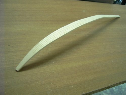

Die Kufe wird aus Eschenfurnier in Schichtverleimung gefertigt und
ist sehr elastisch und hart.

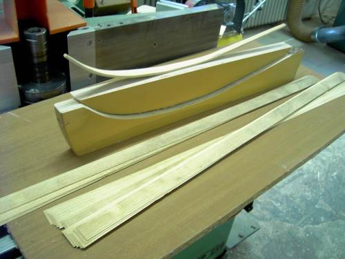

Zuerst braucht man bei einer Kufendicke von ca. 7 mm 8 Blatt Furnier
der Holzart Esche.

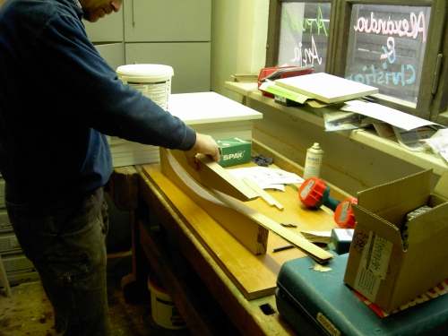

Eine Form aus einer Restholzplatte (hier MPX Buche) , Schraubzwingen und wasserfesten Holzleim.
Auf der Platte wird die Kufenform ausgeschnitten ,auf rechtwinkligen Schnitt ist zu achten. Bei dicken Schichten oder engen Rundungen muß
die Gegenplatte um die zu verleimende Schichtstärke angepasst werden.

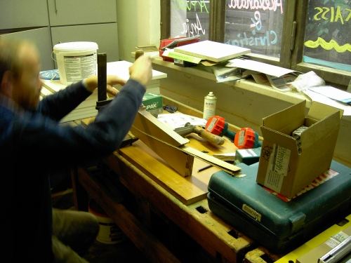

Nun wird Schicht und Schicht Leim angegeben :
Und mit Schraubzwingen verpresst:
Trocknungszeit beachten - lieber eine Tag länger in der Form belassen.
Nun wird das Formteil beigearbeitet und kann eingebaut werden:
Auf diese weise kann man alles Mögliche an Formteilen herstellen.
