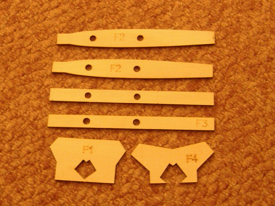

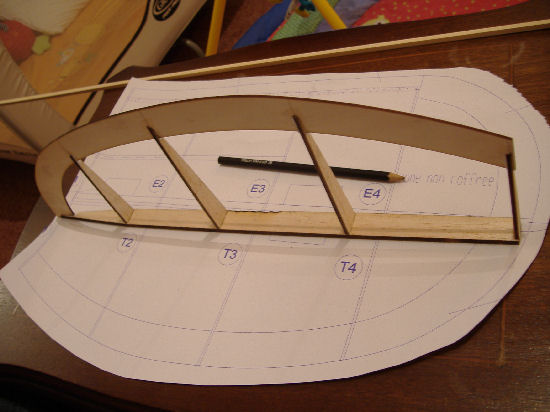

on commence par la piece de support du stab en V. Les pieces :
Et 10 minutes aprés, on arrive a ca :
Et c'est tout pour aujourd'hui ! Sur le support, il reste a y coller les tubes en carbone pour les fourreaux de clef des stabs demontables...

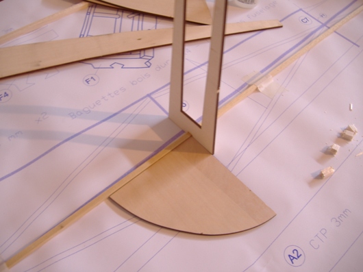

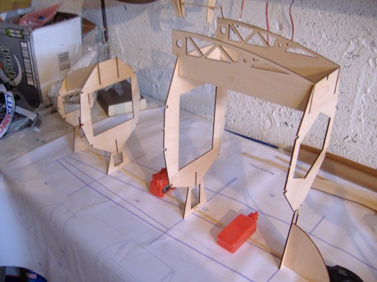

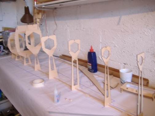

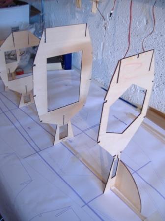

L'une des taches les plus longue a faire, mais vitale, est de bien aligner tous les couples sur une baguette de bois dur 5x5. Le tout est aligné au laser, puis bien fixé sur le chantier.
Ensuite, il n'y a plus qu'a y coller les couples aux intersections de ligne avec le plan :
Bien sur, bien vérifier la perpendicularité dans les 2 plans :
Et on aligne, en progressant doucement pour que tout soit bien droit !

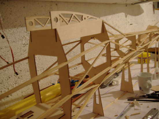

On peu ensuite coller la cabane support des ailes, toujours en vérifiant bien les alignements
Âge: 50 Gémeau
MessagePosté le: 05/11/2007 14:10    Sujet du message: Répondre en citant

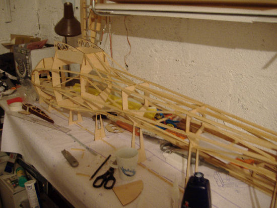

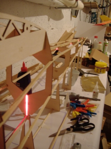

Puis enfin, c'est la pose des lisses, en 2 x 5x5mm. Je met une premiere baguette en 5x5, puis, une fois sec, je colle dessus la seconde, le tout a la colle a bois avec quelques pointes de cyano pour que ca ne bouge plus. Je procede en symetrie avec l'autre coté pour éviter que le fuselage se banane comme Dick Rivers Laughing
Avec bien sur, toujours un petit coup de laser pour bien vérifier les alignements des couples.
Et hop, c'est parti pour une seance de lisse et entrelisses pour bien rigidifier le fuselage.
Une fois que tout est sec, on peu enfin enlever son oeuvre du chantier pour admirer la bete !

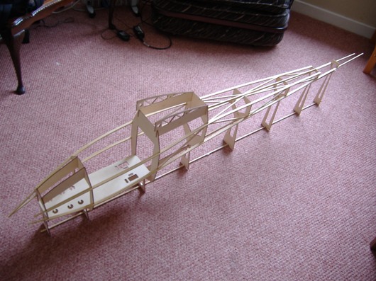

Bon, structure du fuselage terminée ! ca nous fait un fuselage tres rigide tout ca !
Notez au passage, le plan de travail super rangé ! Laughing
Bon, ce week end, je lui taille un museau, et j'attaque l'empennage !
Ensuite, je vais passer du temps a détailler le cockpit Very Happy C'est que le fuselage est gros la, faut pas passer a coté et remplir le cockpit crénom ! [non]

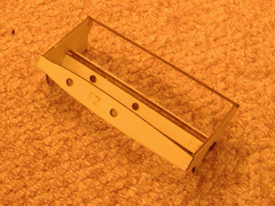

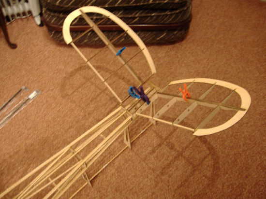

Bon, alors, on continue !

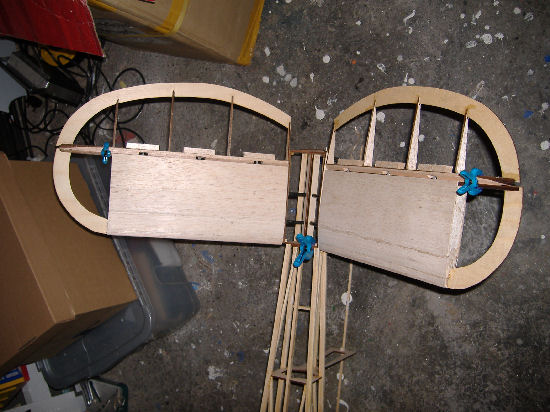

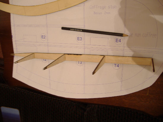

Cette fois, avec l'empennage en V :

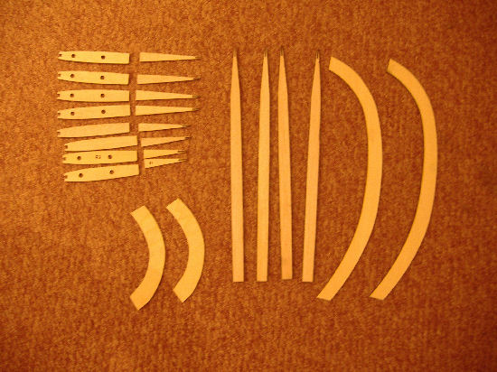

Toutes les pieces :
Et on commence l'assemblage... Pas de pieges ou autre, assemblage sans histoire Very Happy
La, je crois que la machine laser a fait une pause la Laughing Ca a du commencé a sentir le cramé dans leur atelier ! Bon, ca va, c'est la seul piece comme ca [oouf]
Et un petit montage a blanc pour voir ce que ca fait Very Happy

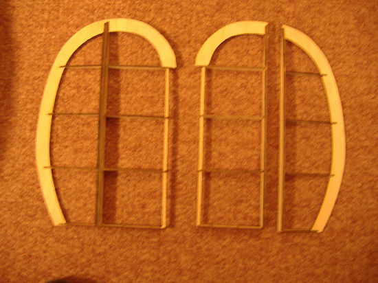

Âge: 50 Gémeau
MessagePosté le: 12/11/2007 10:59    Sujet du message: Répondre en citant

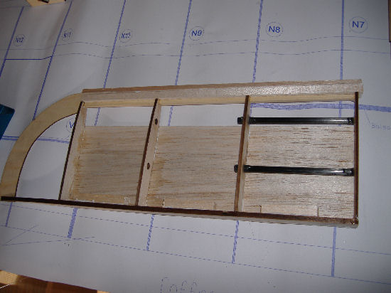

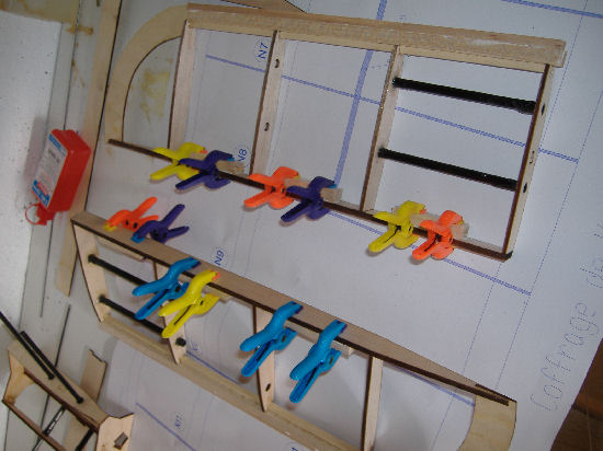

Et on attaque la pose des BA, des coffrages, et la pose des clefs de stab en tube carbone de 7mm ( 5mm interieur)
Pareil, rien d'extraordinaire ici non plus !
Et voila le travail ! les charnieres sont des Robarts en baton. Le BA du volet mobile d'empennage est poncé en 1/2 rond.

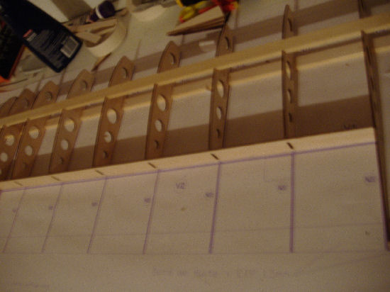

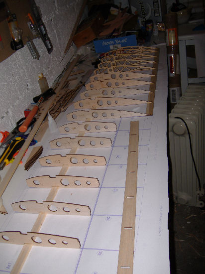

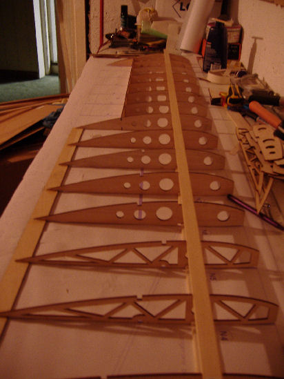

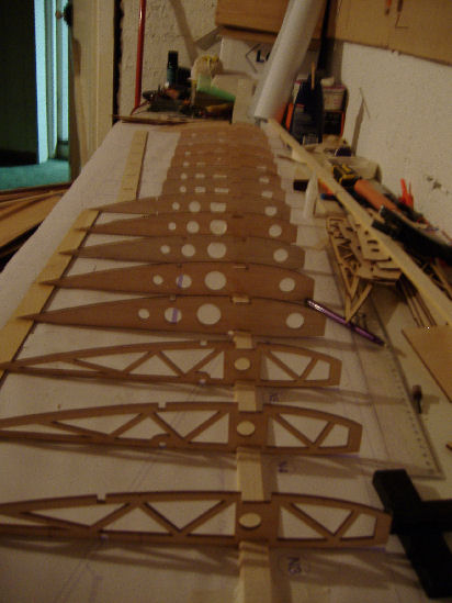

1/2 aile est bien avancée ! le début du montage :
Le longeron est fait en pin de chez bricocasto...
Pose du longeron superieur...
Pour les ailerons, une pieces en balsa ferme les nervures.
Et voila. Depuis les photos, les diverses baguettes en bois dur sont collées, les saumon est posé, ainsi que le bord d'attaque. J'attend que mes clefs d'ailes arrivent pour pouvoir commencer le coffrage.
Ce soir, j'attaque la seconde 1/2 aile, mais deja, en posant l'aile a coté du fuselage, ca fait un beau morceau ! Very Happy

Choutte tous ca, t'as encore pris des grands longerons 8x17 [humm]
Âge: 50 Gémeau
MessagePosté le: 19/11/2007 11:01    Sujet du message: Répondre en citant
Merci Stephan Very Happy
Yep, 17*8... Rolling Eyes
