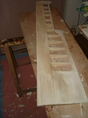

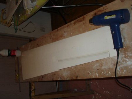

Bon tout d'abord commençons par les ailes entoilées au solar

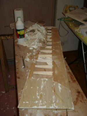

Pas de quartier , nous avons besoin du decapeur , un d'un cutteur bien pointu pour decoller le film plastique.
Une fois tout le revetement enlevé , ce n'est pas fini?

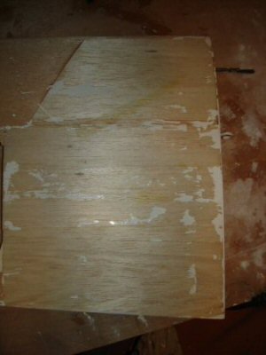

de pres .... ce sont des restes de peinture
Ce n'est pas un probleme, toute cette peinture va partir avec un chiffon et de l'acetone et va nous donner une aile bien propre

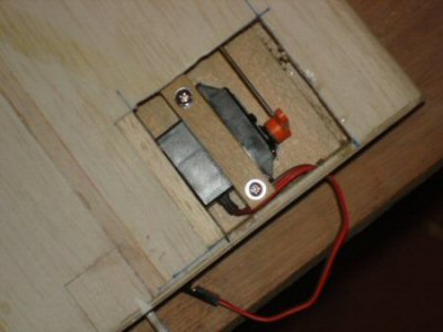

Tant que nous y sommes, nous allons aussi profiter de cette grande visite pour moderniser notre ancien. [humm] nous allons lui instaler 1 servo par aile, ce qui nous facilitera grandement les reglages et par la meme l'occasion d'avoir un peu plus de vivacité avec des tous nouveaux servos qui n'ont rien à voir de ceux d'il y a 20 ans ( un peu lent, mais encore operationels )

Et l'acétone sur le balsa, çà ne laisse pas de traces ?

Pour michel, non l'acetone ne laisse pas de trace, et puis dans mon cas tout est reentoile en solartex blanc puis peint, Wink pas d'inquietude donc.

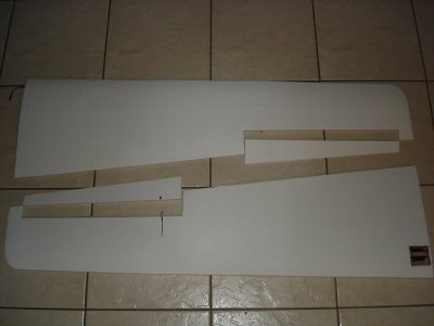

J'ai un peu avance sur la renovation de l'engin avant les fetes. l'entoilage des ailes est terminé avec.... du solartex, au moins les ailes correspondent au nouveaux critreres 2010 Wink . Bref cela sera beaucoup plus facile à peindre. [humm]

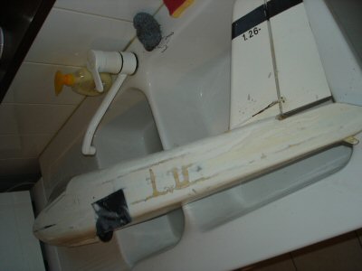

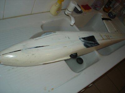

Allez , nous sommes partis pour mettre le fuselage en condition de peinture: ponçage de l'ancienne livrée:
Pour la prochaine fois, je vous posterai un peu plus de couleur Wink

Je ne connaissais pas cette nouvelle technique , la peintiure au robinet, donne nous vite des explications et surtout les photos des résultats...Courage tu tiens le bon bout...
A binetôt.
aide toi et le ciel t' aidera
MessagePosté le: 28/12/2007 10:44    Sujet du message: Répondre en citant
A votre choix , chaude ou froide Laughing

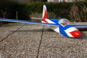

MessagePosté le: 26/01/2008 12:46    Sujet du message: Répondre en citant

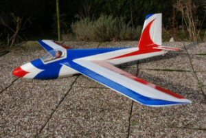

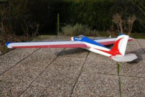

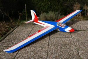

Le printemps est dans 2 mois et la grande visite se termine. Certes on ne fait pas neuf avec du vieux , mais il a qu'en meme pris un petit coup de jeune. Wink Pas completement satisfait du resultat Confused mais ça passe c'est mieux qu'avant Very Happy
Reste encore les imatriclations de l'appareil à apposer ,nous attaquons la mise à jour des reglages, programmation , controle du Cdg, de l'accus...
et le premier vol de controle apres cette G.V
MessagePosté le: 26/01/2008 13:45    Sujet du message: Répondre en citant
Salut Pat,
Comme dit Kévin ça claque Laughing Laughing Laughing
Avec une déco comme ça,il a intéret à passer les tonneaux à 24 facettes celui la Laughing
Bon vol de controle Wink
A+Christian
MessagePosté le: 26/01/2008 14:11    Sujet du message: Répondre en citant
[humm] Patrouille de France [humm] je ne savait pas que il prennent des planeurs retro maintenant pour faire leur acrobatie Laughing
MessagePosté le: 26/01/2008 14:12    Sujet du message: Répondre en citant
Sympa ta déco.. c est vrai que tu vas etre obligé de faire une belle volitge avec ca Very Happy
