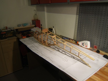

Hallo Oldtimergemeinde,

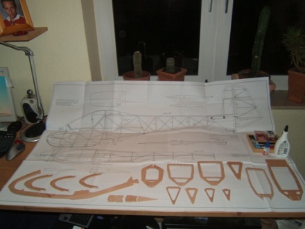

nun will ich hier auch mal mit meinem Bericht über den Bau des Doppelraab beginnen, den ich als Short Kit bei Vincent erworben habe.

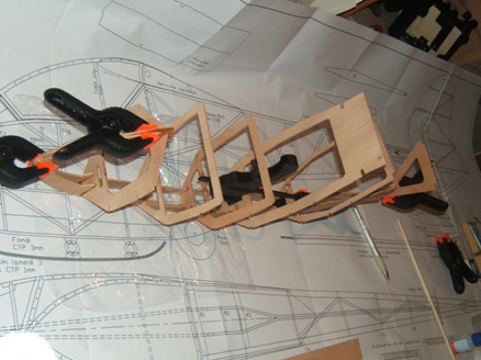

Es ging mit dem schleifen der Einzelteile los und dann habe ich die Teile X-mal zusammengesteckt, bis ich mich getraut habe sie zu verkleben.

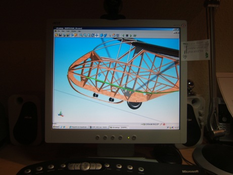

Damit das ganze auch wirklich richtig gebaut wird, hilft die 3D-Ansicht und sieht für die Familie auch noch recht schwierig und sehr professionell aus. Very Happy
Beim biegen der seitlichen Gurte hatte ich schon meine Problem, aber ich glaube dass ich es einigermaßen hin bekommen habe.

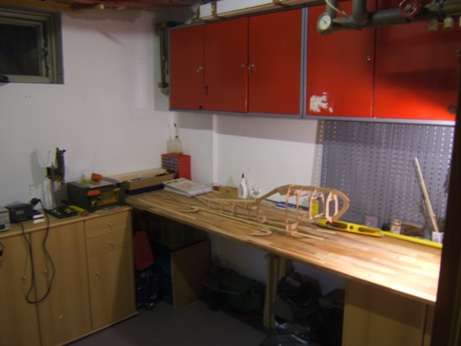

Angesteckt von Johannes (Holzwurm), bezgl. Holzmodellbau, musste nun mehr Platz in meinem Keller geschaffen werden. Meine Hobbyecke wurde also ein wenig geändert (Restkamin raus, neue Werkbank rein usw.). Meine Familie hält mich nun aber für völlig verrückt [humm] .
Aber wie Ihr seht lässt sich so besser arbeiten und ich bin schon weiter gekommen.

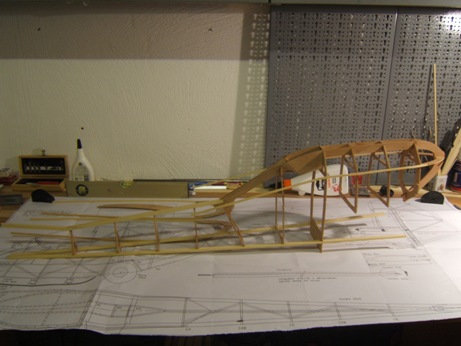

MessagePosté le: 28/11/2007 00:20    Sujet du message: Répondre en citant
Hallo Edgar
ich wunder mich ein bischen, dass du den Doppi nicht auf dem Baubrett fixiert hast. Das solltest du aber, wenn du die restlichen Gurte verleimen möchtest, sonst ist der Verzug fast vorprogrammiert, also bei mir wäre er das. Die Nasenspanten N1 und N2 müssten meiner Meinung nach noch etwas stärker gebogen werden, da darf keine Spannung drauf sein, sonst krachts bei der ersten härteren Landung.
Edgar
Inscrit le: 23 Sep 2007
Localisation: Haan
MessagePosté le: 28/11/2007 00:35    Sujet du message: Répondre en citant
Hallo Stephan,
ich habe mich an den Fotos aus der Doppelraabseite orientiert, werde nun auf einem Baubrett fixieren.
Die Spanten N1 und N2 werde ich noch einmal nachbiegen.

MessagePosté le: 28/11/2007 08:39    Sujet du message: Répondre en citant
Schön das es endlich losgeht Very Happy
Einen schönen Bastelkeller hast du, besonders interressant ist was man so auf der und unter der Werkbank an Maschinen und Geräten sichtet.
Ich werde mit Argusaugen auf deine Baustelle blicken Wink
