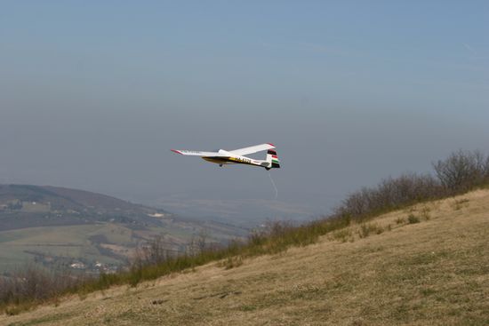

Aujourd'hui il n'y a pas eu que le Prufling, le Rubik aussi a eu droit à son baptême........ Aucun souci Very Happy Very Happy au premier lancé il est parti tout droit ou presque, deux crans de trim aux ailerons et un cran de cabré ... Wink Wink et voilà un pilote heureux. Les photos on été prises par mon épouse dont c'était la première expérience dean ce domaine et avec un simple appareil de poche.... [humm]
Quand à moi je suis content de mon zoziau et de moi même à la suite de ce premier vol.....Il me reste à terminer le pla et apporter qq modifs au fichier de découpe.....

Chouette félicitations ! [clap]
Il a une allure en vol vraiment similaire à mon Pionyr.
Sylvain.

Super allure ce chtio moustique...pardon Rubik. Bravo Alfred [clap]

Il est encore plus joli dans son élément naturel. [clap] [clap]

Bravo Alfred ! [clap] [clap]
Et félicitation a madame pour les photos aussi ! Tres jolie ! [clap] [clap] Very Happy

Il est vraiment très joli ton planeur, mi retro, mi moderne et beaucoup d'allure. [clap] [clap] [clap]
Tu fais un plan ?

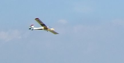

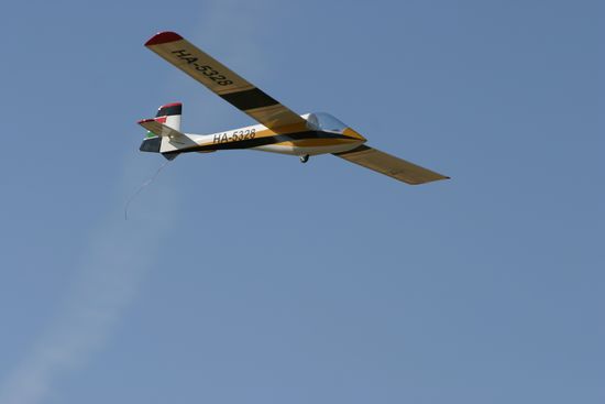

Ca y est , je redeviens opérationnel....
Hier le temps était tellement beau que je n'ai pas résisté à l'appel de le pente.....avec le Gobé....
Finalement il a bien supporté le déménagement......

Rhaa superbe, ça a volé retro hier Very Happy
tu t'es acheté un nouvel appareil? elles sont quand même mieux avec l'Eos10 que les précédentes au Finepix Very Happy
