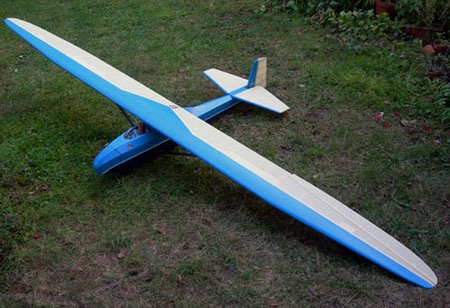

MessagePosté le: 27/09/2009 21:56    Sujet du message: Répondre en citant
Hallo zusammen,
jetzt muss noch ordentlich(!) Gewicht rein, die EWD gecheckt werden (die ersten Wahl-Hochrechnungen haben mich für heute einpacken lassen) und dann werden Wind und Mut gebraucht.... Als die Kiste fast fertig war, habe ich dann doch einen Piloten reingesetzt, auch wenn kaum Platz dafür da ist. Das wird beim nächsten Mal von vornherein anders gemacht. Wie das eine oder andere auch. Für den ersten komplett selbst gebauten Flieger bin ich jedoch ganz zufrieden:
Uli

MessagePosté le: 28/09/2009 13:15    Sujet du message: Répondre en citant
[clap] Sieht richtig schick aus [clap] [clap]
Hallo Uli ,
besonders die blaue Farbgebung gefällt mir Very Happy
und der Pilot - ohne fehlt immer was.
Viel Erfolg beim erst - zweit - dritt - viert - ....... Flug
und immer heile Landungen Wink

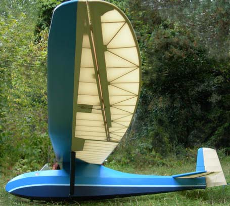

MessagePosté le: 01/10/2009 21:54    Sujet du message: Répondre en citant
Ach ja...ähhh...Du darfst gerne noch einige Bildchen hier reinstellen...
Mach in doch gern:
Die nächste Aktion ist der Bau einer Transportkiste (damit das Baby heil und sicher zum Hang kommt.)
Gruß Uli

MessagePosté le: 02/10/2009 21:28    Sujet du message: Répondre en citant
Sieht einfach nur gei..... aus ,
besonders der Blick unter die Tragfläche. [amen]
Was noch ein bisschen fehlt ist die Beschriftung und die Kopfbedeckung vom kleinen Uli Wink

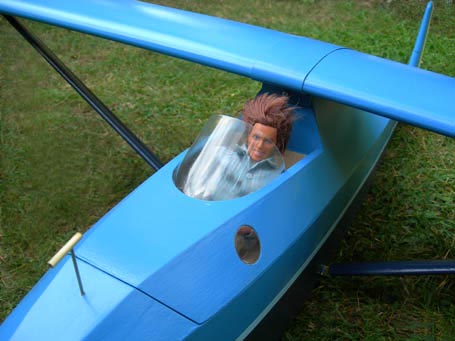

MessagePosté le: 03/10/2009 16:47    Sujet du message: Répondre en citant
..und die Kopfbedeckung vom kleinen Uli Wink
kuck doch mal: hat der "Pilot" nicht eine verblüffende Ähnlichkeit mit seinem Ururgroßvater? Mir sieht er jedenfalls gar nicht ähnlich Laughing
Jetzt geht es ja leider stramm auf den Winter zu und ich denke über den nächsten Flieger nach. Sagt mal, zu den tollen Modellen, die ihr aus CNC gefräßten Teilen baut, gibt es keine Bauanleitungen. Richtig? Ohne ist nicht mein Ding und wenn man nicht größer als 3,50 m bauen will, gibt es kaum Angebote. Über eine Idee würde ich mich freuen.
Es grüßt Uli (ohne Kopfbedeckung)

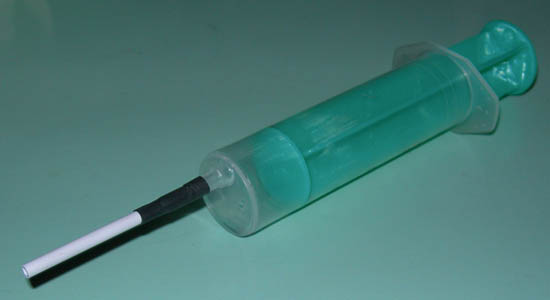

ich weiss nicht, wie ihr (Weiss-)Leim an unzugängliche Stellen bringt. Eine spritzige Idee sieht so aus:
Nach der Impfung (gegen Schweinegrippe) flugs die Spritze abgreifen, ein Stück Bowdenzug-Röhrchen mit Schrumpfschlauch drauf befestigen...
funktioniert klasse [fiufiu]
Gruß Uli

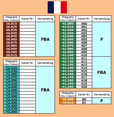

sagt doch mal bitte: Sehe ich das richtig - in Frankreich, also auch dem Schweissel, ist eine 35 MHz Fernsteuerung nicht so gern gesehen?
Trotzdem schönen Sonntag
Uli
Âge: 65 Bélier
MessagePosté le: 08/11/2009 13:14    Sujet du message: Répondre en citant
Du musst immer unterscheiden was offiziell ist und was geduldet ist. Seit diesem Jahr hat die französische Regulierungsbehörde die ersten 2 Kanäle im 35MHz Band freigegeben. Damit gibts offiziell nun also kein Problem mehr wenn du einen dieser beiden Kanäle nutzt. Geduldet wird am Schweisel schon seit Jahren 35MHz, ist selbst an dem Pfosten für Frequenzkontrolle aufgeführt (immer eine Klammer mitnehmen!!!) allerdings, kommt die Polizei und überprüft, hast du ein Problem (hab es allerdings noch nie erlebt). Da ich sehr oft in Frankreich fliege bin ich schon seit vielen Jahren auf das 40MHz Band ausgewichen, somit kann ich beim Synthi-Modul schnell zwischen 40 und 41 wechseln. Übrigens ist 2.4 auch nicht das Gelbe vom Ei. Auch da müssen die Franzosen wieder Mal eine Extrawurst kochen. Bis 2012 ist nämlich nur ein Teilbereich freigegeben bei der max. Leistung von 100mW und nicht alle 2.4 Systeme bieten den "Frankreichknopf".
