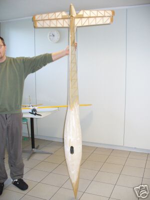

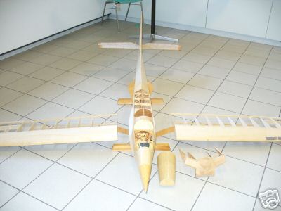

Ich habe in Ebay ein sehr altes Holzmodell ersteigert, dessen Namen ich nicht weiß und zu dem ich auch keinen Bauplan besitze. Der Erbauer ist leider verstorben, so dass ich vor der Fertigstellung erst einmal nachforschen muss, um welches Modell es sich hierbei handelt.
Zunächst erst einmal ein paar Bilder:

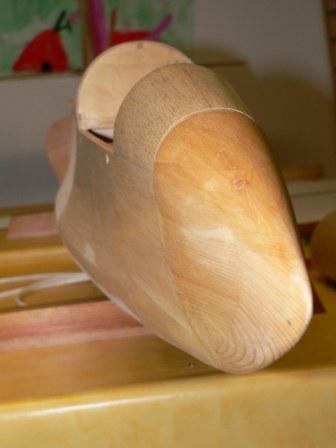

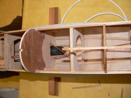

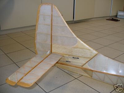

Die Rumpflänge beträgt etwa 2,10 m, das Gewicht etwa 2 kg. Der Rumpf hat fast die Form eines Bootskörpers. Die Bauweise ist eine Kombination aus Balsabeplankung auf Sperrholzspanten und Kiefer-Gitterwerk mit Pergamentbespannung. Die Spannweite des Höhenruders beträgt ca. 84 cm. Die Höhe des Seitenruders ist ca. 43 cm.

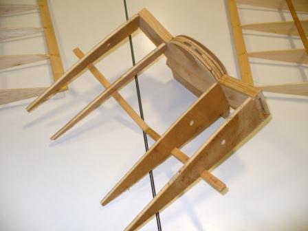

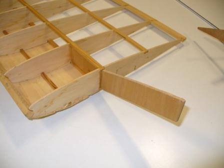

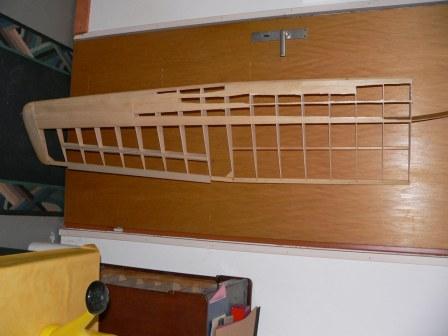

Die Tragflächen sind nicht ganz fertiggestellt. Die Steckung ist nur zum Teil vorhanden (siehe Bild). Die Flächen haben eine Anformung für die Konstruktion eines Knicks, sie haben eine Spannweite von ca. 1,53 m. Es liegen weitere 14 Rippen bei, so dass sich eine Spannweite von ungefähr 4,40 m ergeben könnte.
Einige Rippen und Spanten haben gestanzte Markierungen, so dass es sich bei dem Modell um ein Baukastenmodell handeln könnte, aber nicht muss.

Dann der Hinweis der nummerierten Bauteile sowie die Sperholzsteckung, welche übrigens sehr fragwürdig ist.

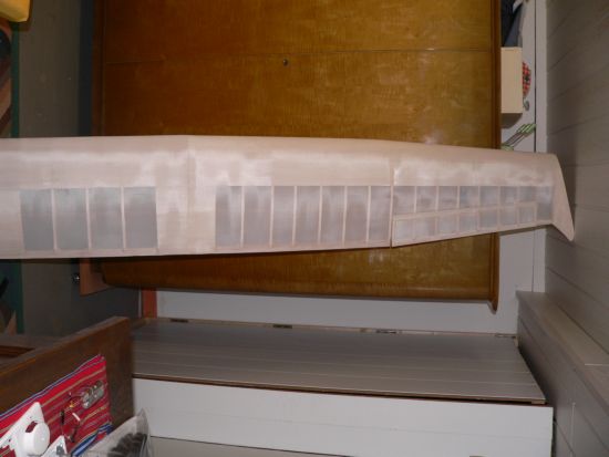

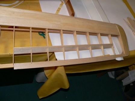

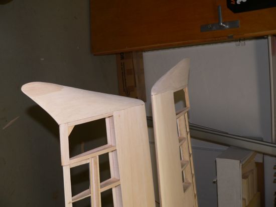

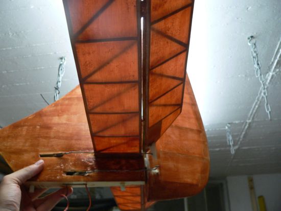

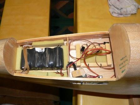

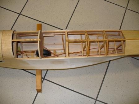

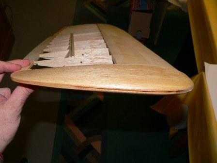

Hallo, vielen Dank für Eure Hilfen. Ich habe noch ein paar Bilder gemacht, um die Bestimmung zu erleichtern. Das Modell wird über drei Achsen gesteuert, die Querruder sind bereits rohbaumäßig angeschlagen.
Ich werde dem Hinweis "Peregrine" nachgehen und mich in englischen Foren umsehen. Kann mir jemand einen Link dazu schicken?
Hier kommen die Bilder:

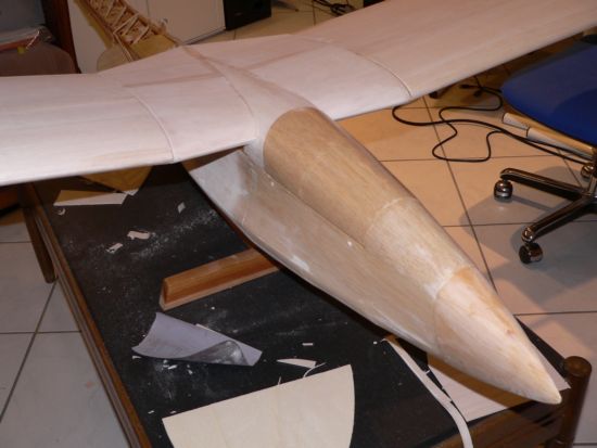

Man kann hier die bauchige Form des Rumpfs recht gut erkennen.

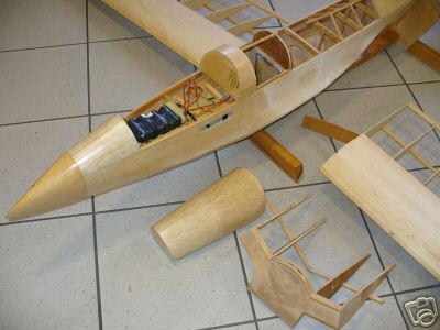

Ein Blick hinein ins Cockpit.
Irgendwo soll da die Flächenaufnahme montiert werden.
Hier kann man die Geometrie des Außenflügels gut erkennen.
Das Querruder im Rohbau.
Der Randbogen ist recht massiv ausgefallen.

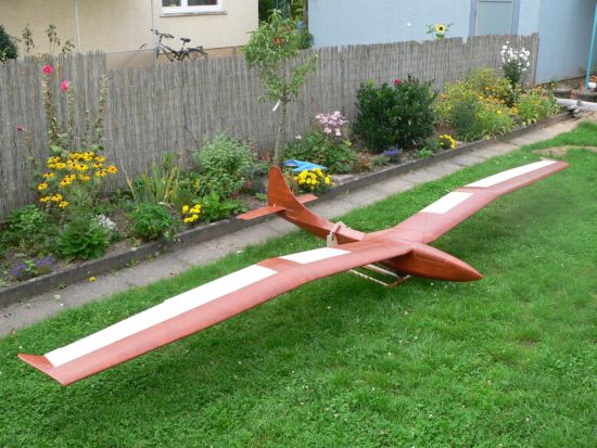

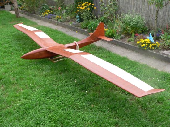

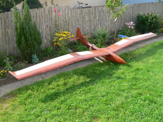

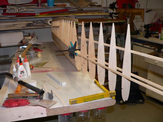

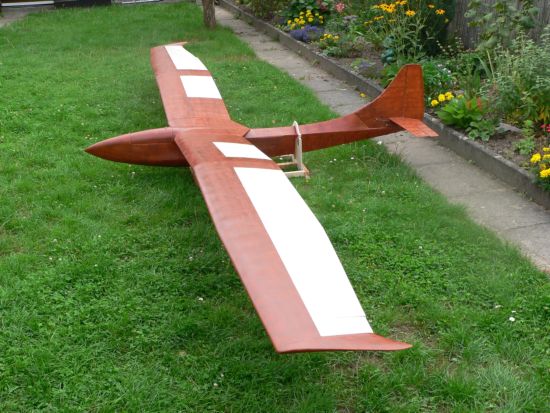

nach langer Zeit melde ich mich wieder, um von der Fertigstellung meines Modells zu berichten. Ich habe mit den vorhandenen Rippen die Flächen-mittelteile ergänzt und einen für mich optisch ansprechenden Tragflächen-übergang zum Rumpf konstruiert. Den Knick, der durch ein Sperrholzbau-teil auf 24 Grad!!! vorgegeben war, erschien mit viel zu heftig, so dass ich mich aus dem Bauch heraus für 8 Grad entschieden habe. Das Ergebnis sieht auf den Bildern ganz annehmbar aus!
Die Schleppkupplung habe ich aus zwei Lagen 8 mm Sperrholz und einem Messingrohr als Führung selbst konstruiert und in den Rumpfboden eingebaut, damit die schöne Spitze des Modells nicht beschädigt wird.

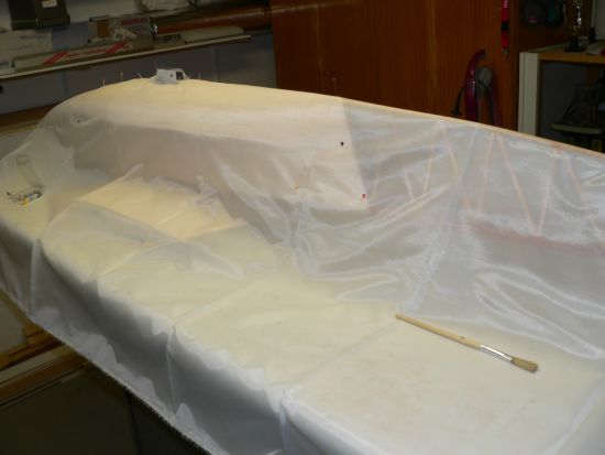

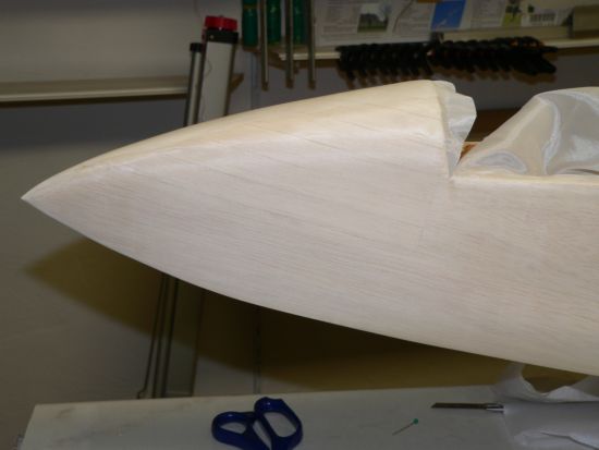

Danach wurde der komplette vordere Rumpf mit einer zusätzlichen Lage Balsa 1,5 mm beplankt, um die Druck- und Stoßempfindlichkeit zu erhöhen. Anschließend habe ich auf das komplette Modell eine Auflage Koverall-Gewebe mit Spannlack aufgebracht. Für das Finish habe ich mir einen Farbton gemischt, den ich, sehr stark verdünnt, in drei bis vier Lagen aufeinander aufgebracht habe. So ist eine noch durchsichtige, mit deutlicher "Maserung" versehene Optik entstanden. Schließlich musste noch ein Name gefunden werden. Ein guter Modellbaufreund brachte mich auf die Idee, den ursprünglichen Namen "Erbstück" aus der ebay-Aukton mit dem voraussichtlichen langsamen Flugverhalten zusammenzubringen, so dass dann der Name "Erbschleicher" zustande gekommen ist.
Die folgenden Bilder sollen euch einen Eindruck vom fertigen Modell geben. Viel Spaß beim Anschauen!
Herzliche Grüße
Jens

ich hatte vorhin nicht genügend Zeit, den Beitrag fertig zu stellen. Es fehlen noch ein paar Bilder, die das Modell in der Gesamtansicht zeigen, voilá:
Abschließend noch die wichtigsten Maße:
Spannweite: 5,16 m
Rumpflänge: 2,12 m
Flächentiefe: 0,39 m
Spannweite Höhenruder: 0,84 m
Gewicht: 9,9 kg, davon 2,4 kg Blei in der Schnauze und 280 g Akkugewicht
Gesteuert werden: Höhe, Seite, Quer und Schleppkupplung.
Der Erstflug wird wahrscheinlich am kommenden Samstag, den 13.09.08 stattfinden. Das Schleppmodell wird eine Frisch-Wilga sein, Bilder folgen!
Viele Grüße an alle Interessenten
Jens
