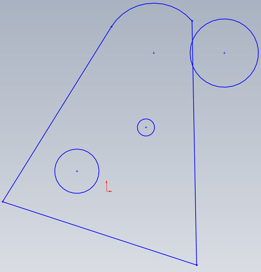

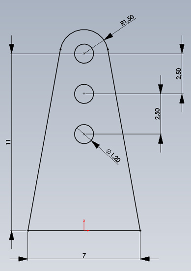

A la demande générale, voici un nouveau sujet. Ici on vas faire de petits exercices de mise en jambe sur SW. Travailler les esquisses, les fonctions et voir un peu comment s'y prendre pour modéliser telle ou telle pièce.
Je vous propose le premier exercice.
On ne vas pas faire le palonnier tout de suite, mais il servira de base. On vas modéliser une seule branche du palonnier pour commencer et voir comment fonctionne le concept d'esquisse.
1 - Ouvrez un nouveau document pièce.
2 - Sur le plan de face, créez une esquisse.
3 - Dessinez n'importe comment (vraiment n'importe comment) une vague forme du bras du palonnier. un peu comme ceci.
3 lignes, un arc de cercle et trois cercles.
Le but du jeu sera d'obtenir ça. Il faudra respecter les côtes. J'ai volontairement masqué les relations d'esquisses. L'esquisse est totalement contrainte (en noir).
Juste une astuce pour dessiner l'arc de cercle. Après avoir tracé la droite, attendez un peu et reculez légèrement le mulot. Le tracé passe automatiquement de droite à arc. Idem pour repasser de arc à droite. A vous de bosser maintenant. Je ramasse les copies dans une heure.

Comment tu fais pour "contraindre" l'esquisse ?

Pour contraindre l'esquisse, utilise le menu ajouter des relations.
Ex: Selectionner le segment déja contraint horizontalement, l'origine et choisir point milieu. Je te laisse faire la suite.

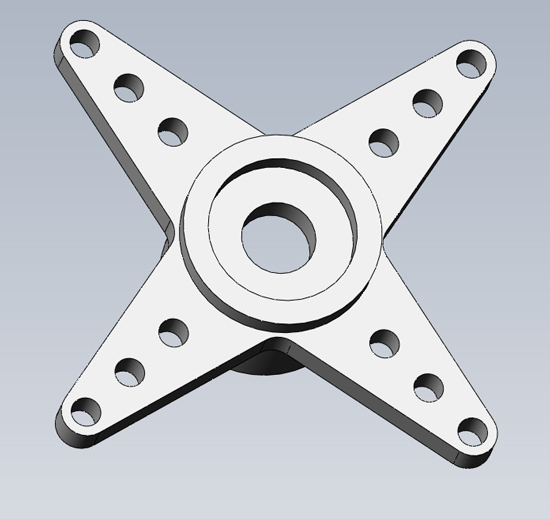

Palonnier réaliser en 2 extrusions (pas beaucoup de mérite)
Didier

Mon niveau est moyen, encore beaucoup à apprendre pour la construction des modèles. Je t'ai montré à rétroplane mes débuts.
Palonnier avec 4 extrusions

Didier, c'est une des nombreuses façons de faire. Mais, je vois que tu as fait 4 esquisses différentes et 4 extrusions. Or on peux faire mieux (enfin plus fun si tu veux) en partant uniquement de l'esquisse proposée.
Tu peux le faire en 4 fonctions mais en utilisant autre chose en plus des extrusions. A découvrir.

J'ai essayé une autre méthode, mais je suis un peu coincé à la fin :
Extrusion de l'esquisse proposée (juste le demi-trou central ajouté, ça évite une extrusion à la fin), et création d'une ligne de construction sur l'axe de symétrie du palonnier
Puis "répétition circulaire" en choisissant Extrusion1 comme "corps à répéter"
Le résultat est satisfaisant
sauf que... je n'arrive pas faire le congé entre les quatre bras !
Y a-t-il une solution ?

2 solutions avec d’autres fonctions.

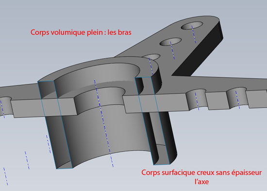

Claude, pour le congé entre chaque bras, tu as la fonction congé tout simplement. Tu sélectionnes les arêtes verticales qui séparent les bras.
De plus, l'axe que tu as crée, est inutile. En effet, le demi cercle que tu as à la base de ton extrusion possède déjà l'axe nécessaire à la fonction répétition circulaire. Seulement pour le voir, il faut cocher "axes temporaires" dans le menu "Affichage".

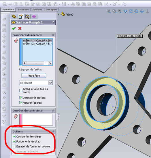

Didier, pour la solution 2, avec la révolution, c'est tout bon.
La solution 1 avec les surfaces est un peu tirée par les cheveux, mais c'est instructif.
Si tu observes bien le résultat, les deux corps formés ne sont pas fusionnés (l'arête qui les séparent n'est pas visible). Dans ton arbre de création, tu as 1 corps volumique (les bras), présent bien que non indiqué puisqu'en fait il n'y en a qu'un et un corps surfacique. Ce sont deux choses différentes que tu ne peux pas fusionner sauf si tu transformes ton corps surfacique en corps volumique.
Pour cela, quand tu appliques les fonctions "Surface-Remplir", utilises les options entourés en rouge.
Pour la première fonction, tu coches comme indiqué. Tu peux cocher la dernière option "Essayer de former un volume" mais comme il te manque une surface, ça ne marchera pas. Par contre pour la deuxième fonction, comme tu auras toutes les surfaces nécessaire pour fermer ton volume, ton corps surfacique se transformera en corps volumique.
Tu vas te retrouver avec 2 corps volumiques distincts qu'il vas falloir fusionner. Il y a une fonction pour cela, laquelle ?
PS: différence entre un corps volumique et un corps surfacique.
- Un corps volumique est une entité pleine. il y a de la matière dans toute l'épaisseur.
- un corps surfacique est une entité sans épaisseur.
Dans le cas de ton axe de palonnier crée avec un corps surfacique, tu a l'impression d'avoir un volume fermé et plein, et bien non, la preuve :

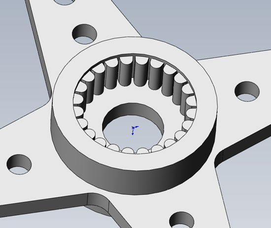

Bien, exercice suivant : Il manque les cannelures dans l'axe du palonnier.
Vous avez droit à 1 seule esquisse et une seule fonction. Tout doit être fusionné et les cannelures ne sont pas que des 1/2 cercles. pour dessiner la base de l'esquisse, vous n'avez droit qu'à 3 traits et un arc de cercle. Pas de cotes imposées, il suffit que ce soit réaliste.

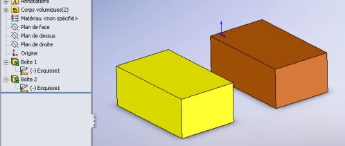

Exercice "Création d'un parallélépipède à partir d'un segment en une seule fonction" proposé par Laurent
La solution peut être la suivante :
1) Esquisse : un segment de longueur 600 mm
2) Fonction Base/Bossage extrudé
Comme la fonction est appliquée à une ligne ouverte (ici un simple segment), l’option « fonction mince » est automatiquement activée.
Il suffi
- de donner la longueur dans la direction 1 (ici 40 mm)
- puis option « une direction » pour la fonction mince,
- et 100 mm d’extrusion dans cette deuxième direction.
Et le volume créé
On vérifie (fonction « Vue en coupe ») que la fonction Extrusion mince a bien créé un corps volumique.
Efficace, isn't it ?
Laurent14 Incurable Posteur
Posté le: 23/08/2008 13:39 Sujet du message: |
C'est la solution. Ici, je vous ai imposé un simple segment de droite, mais il faut bien comprendre que l'esquisse peux comporter d'autres entités (arcs, splines, etc). L'exercice avait pour but d'explorer les options possibles de la fonction extrusion. L'extrusion mince peux aussi se faire sur une esquisse fermée.

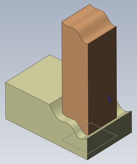

Exercice suivant :
Toujours à partir d'une seule et unique ligne de 100mm de long, faire deux boites de 100mm x 60mm x 40mm espacées de 50 mm.
- La longueur de la boite sera sur le plan de face.
- La longueur de la boite sera centrée par rapport à l'origine.
- La largeur de la boite (60mm) sera sur l'axe des Z+.
- La hauteur de la boite (40mm) sera sur l'axe des Y+.
- Les deux boites seront séparées de 50mm symétriquement par rapport au point d'origine.
- Il ne doit y avoir qu'une seule esquisse pour les deux boites.
- L'esquisse devra se nommer "Ligne de base".
- La fonction à utiliser sera uniquement l'extrusion.
- La boite sur Z+ devra se nommer "boite 1". Elle devra avoir la couleur "jaune"
- La boite sur Z- devra se nommer "boite 2". Elle devra avoir la couleur "marron".

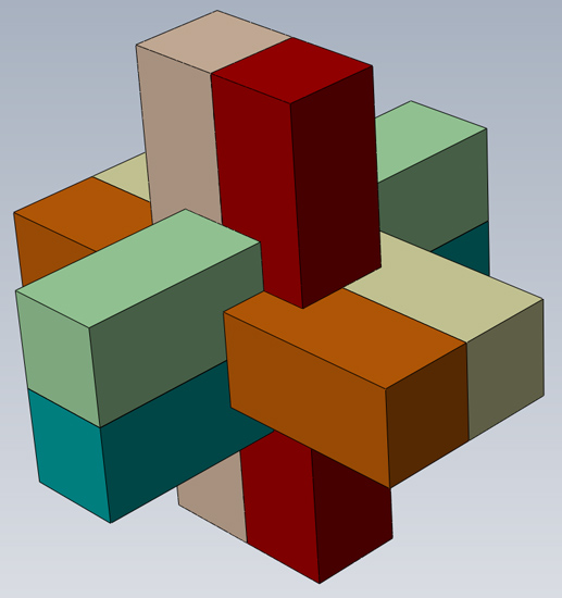

Posté le: 23/08/2008 14:53 Sujet du message: |
Oui, c'est l'heure de la récrée. Profites en bien, parce voici ce qui vous attend.
Un petit casse tête appelé nœud du diable. A partir d'une simple extrusion, on dérivera toutes les pièces. L'esquisse de base est un simple carré. On apprendra à tailler dans la matière et à faire des équations pour mettre en relation les dimensions des pièces et enfin un petit assemblage.
ClaudeL Accro Posteur
Localisation: Vercors (FR)
Âge: 78
Posté le: 23/08/2008 15:22 Sujet du message: |
Laurent,
J'avais fabriqué un noeud du diable en bois, il y a bien longtemps, en un temps où n'existait ni Internet ni Autocad. Enfin, le feu et la roue étaient quand même déjà maîtrisés...
Âge: 78
Posté le: 23/08/2008 21:20 Sujet du message: |
C'est presque ça, mais ce n'est pas ce que j'ai demandé. Relis bien la consigne
Pour le casse tête, oui, 2 pièces identiques, 4 différentes. Mais le même volume de base.
Âge: 78
Posté le: 24/08/2008 19:14 Sujet du message: |
Lurent c'est ça que tu voulais ?
Âge: 78
Posté le: 24/08/2008 19:31 Sujet du message: |
Ou ça ?
Posté le: 24/08/2008 19:44 Sujet du message: |
La première solution correspond bien à l'énoncé du problème. Mais il manque encore un détails pour être complet.
L'intérêt de cet exercice était de montrer que l'on pouvait faire une esquisse simple sur un plan et projeter cette esquisse ailleurs pour faire l'extrusion.
Ici, il suffisait de décaler l'origine de l'extrusion par rapport au plan de l'esquisse. il y a d'autres possibilités qui sont "sommet" et "surface/face/plan". Pour le sommet, il suffit de choisir un point sur une autre esquisse ou sur un autre corps volumique pour démarrer notre extrusion. Pour surface/face/plan, on choisi soit une surface, soit une face ou un plan existant. Petit exemple.
Pour faire l'extrusion marron, j'ai dessiné une esquisse sur le plan de dessus (le carré qui est sous la boite) et j'ai décalé mon extrusion sur la surface tordue. Les extrémités de l'extrusion prennent automatiquement la forme de la surface support.
