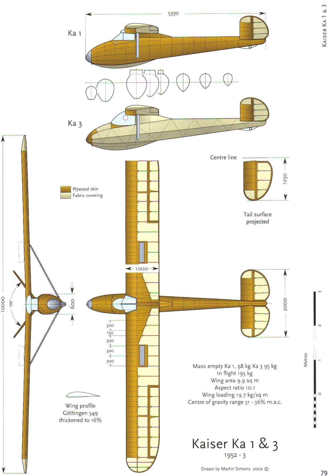

Je pense me faire un Ka3 aussi...
Est ce que quelqu'un aurait un plan 3 vues décent de ce modèle ? Je ne trouve rien sur le net.
Merci encore,
Fred
MessagePosté le: 05/04/2006 13:15    Sujet du message: Répondre en citant
Il y a celui de Martin Simons si qlq'un peut te le scanner... Il y a les 2 versions du fuselage...Alors ce Grunau, il a revolé ? mon fiston était à Dublin la semaine dernière mais il ne t'a pas trouvé !!!!

Pardon, concernant le Ka 3, oui, je veux bien celui du Sailplane... Je crois que l'autre version est le Ka1 ?... Mais je prefere le fuselage a facette du 3... Peut etre plus facile a faire aussi.. Very Happy
A vot' bon coeur m'ssieurs dames
Fred

Concernant le Ka3 , voir le site de Cliff Charlesworth.
http://web.ukonline.co.uk/sssrcsoaring/CliffCharlesworth/Ka-3/Ka3_Documentation.html

Merci beaucoup !
Et un autre lien qui montre les derniers Ka3 existants :
http://www.segelflug.de/segelflieger/ralf-henning.glomb/segelflug/tech.....a3_Besitzer.htm
Fred
Âge: 50 Gémeau
MessagePosté le: 05/04/2006 18:04    Sujet du message: Répondre en citant
Et le 3 vues de Martin Simon :
Un merci a Alan Perse !
Fred - Yapuka

Tous les couples et ferrures du KA3 échelle 1/4 sont téléchargeables sur la page de la construction de José, merci à lui Wink
http://www.retroplane.net/forum/viewtopic.php?p=1326

MessagePosté le: 06/04/2006 22:19    Sujet du message: Répondre en citant
Bonsoir Fred!
Fait attention à qu'aux premiers couples du nez, il n´est pas inclus le contour du patin. Fait attention aussi à que le contour réel des couples est rectiligne entre les lisses, la courbe a pour finalité que l'entoilage ne se colle pas au couple... Bon, je vais retoucher le dessin Very Happy
Bye!
MessagePosté le: 07/04/2006 06:43    Sujet du message: Répondre en citant
Jose m'a renvoyé le dessin, le zip est à jour

Super, Merci José. Mais ne t'inquiete pas, ca me fait deja une tres tres bonne base pour travailler !... C'est surtout mon coté fénéant qui te remercie ! Very Happy
Que de temps de gagné
Merci encore,
Fred
