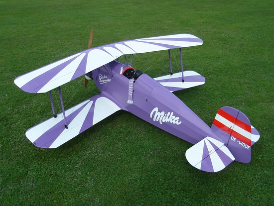

Also ich hab bei meiner Petrel und bei der Bücker Jungmeister einfach nach dem 3ten Spannlackanstrich direkt mit 2K Lack drauflackiert(mit Weichmacher versetzt).Zwischen den Spannlackanstrichen sollten in jedem Fall mindestens 12 Stunden vergehen. Alupulfer braucht man nur wegen UV Gefahr bei der Bespannung-ist nur bei Baumwolle erforderlich.Grundierung auf der Bespannung ist eigentlich nicht üblich da diese zu hart ist und im Laufe der zeit aufplatzt.
Âge: 66 Poissons
MessagePosté le: 07/04/2011 07:38    Sujet du message: Répondre en citant
Und das Ergebnis bei der Bücker war ja nicht so schlecht -oder?

Danke Wolfgang,
genauso werde ich das auch machen.
Milka-Bücker sieht super aus! [clap] [clap] [clap]
Hast Du die Gewichtszunahme durch den 2K-Lack notiert?
Bis bald,
Âge: 66 Poissons
MessagePosté le: 07/04/2011 09:09    Sujet du message: Répondre en citant
Bücker ist leider schon seit 3 jahren tot-Hochspannungsleitung bei Motorausfall und Kurzschluss der 50 KV Leitung-Spanndrähte haben das verursacht.
2 K- Lack oder Decklack muss halt rauf da Spannlack nicht UV beständig ist.
Mit der Seide musst halt noch warten-wird schon noch-dauert manchmal fast eine Woche-aber leg das HLW mal in die Sonne Very Happy
