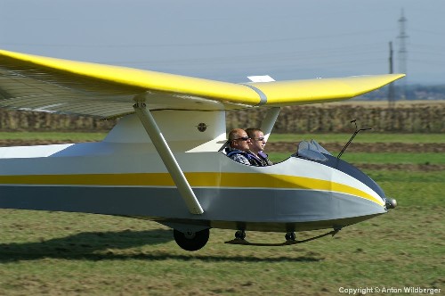

MessagePosté le: 28/03/2011 06:49    Sujet du message: Répondre en citant
Hallo Frank
Wann gibt es denn die Kufe für die Sedbergh??
Nicht vergessen [non]
Âge: 58 Vierge
MessagePosté le: 31/03/2011 22:25    Sujet du message: Répondre en citant
Kufe? Welche Kufe???
Âge: 66 Poissons
MessagePosté le: 01/04/2011 06:45    Sujet du message: Répondre en citant
Diese Kufe-oder nimmst Du mich am 1.April ein wenig auf die Schippe Laughing Laughing Laughing
Âge: 58 Vierge
MessagePosté le: 01/04/2011 08:12    Sujet du message: Répondre en citant
Laughing Laughing Laughing ...Spässle g'macht... Embarassed Embarassed Embarassed
